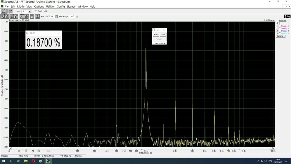

Как увидел 0,003 и 0,0048%, у меня чуть сердце не стало. Потом присмотрелся, отлегло: класс! -
К.г. на 20кгц 8 ом 40 ватт 0.0003 % 4 ом 0.00048 % .80 ватт Макс. мощность перед ограничением 60 ватт 8 0м 0.0015 %
