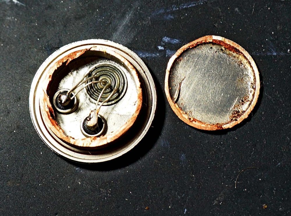

Но!   Есть единственный чисто медный корпус.  Это редчайшие германиевые ВГ-10-150
Я как то с десяток лет назад случайно купил их 3шт на ещё молотке.
Весь корпус чистейшая медь!
Хотел Худа делать на П4.:smile-40:
  И вот решил вернуться, но на гт806.
  Как бы снова не "остыть".:smile-42:
У меня под рукой корпуса нет, единственное - крышка точно медная. Всякие ковары в спаях со стеклом они с кобальтом, то есть магнитятся. Очень сомнительно что там куча кобальта.
Ну так по любому подошва сплав.  Магнитится умеренно средне.  Под рукой П210, КТ 803..
гт 806 у меня пока нет.
  А вот П4 аж прыгает к магниту !
Алекс! А какой это с медной крышкой?
Такого быть не может.
kt809_0012.thumb.jpg.c097d43ad7b22cd8f38b0e5caa7c0ad6.jpgВидите, там вделан коваровый впай со стеклом, все остальное медь. Это 803 - там вольфрамовая пластина под кремнием. В германии такого нет.

Нет, Дмитрий, корпуса транзисторов чисто медные и корпус и крышка,  а магнитятся потому что  выводы транзистора проходят через коваровые трубки. Вот ковар магнитится.

Если не жалко пили. Но я тоже отпиливал крышку у ГТ813А и он медный полностью.
1 минуту назад, борис сказал:
У меня гт806 магнитятся ноги и чуть крышка (неодимом). Подошва не магнитится.
 Борис!  Сразу скажу тебе огромное спасибо, если окажется так!:high-five:
