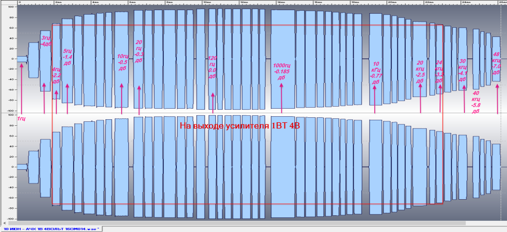

34 минуты назад, Андрей63 сказал:
А можно узнать индуктивность выходного трансформатора , при рабочем токе.
Андрей, этого не достаточно?
: замеры при 1ВТ вых. мощности в реальном усилителе: по уровню -3дб 4гц.............24.000гц
Конечно достаточно, но бывает что такая низкая частота среза формируется за счёт резонанса выходного трансформатора , ёмкости в питании и ёмкости в катоде.  Правда с прямонакальными  триодами  я не работал, потому и спросил ( чисто для себя ) и в тему не лезу , по причине отсутствия опыта.
