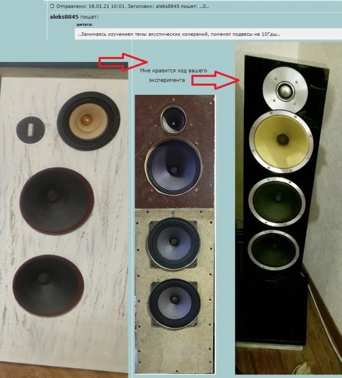

Ну, в общем всё идёт по-накатанной.. Это коллаж из моего давнего поста на ХиЕнде: Алекс8845 долго комбинировал набор динамиков, форму и размеры ящиков, пока в какой-то момент всё не пришло к конфигурации B&W (бивневой, как вы их называете). Он изобрёл сие абсолютно без моих советов, я запостил коллаж уже по факту.
Тут осталось динамики выстроить в ряд, сделать из гробов tower-ы с распорками.. и будет норм: :smile-29:

4 часа назад, Сергей А сказал:
Все вернулось к 3-х полоске , как оптимально соответствующей звуковоспроизвединию.
Остальное суета сует.
Я почти полностью согласен, за исключением "для деликатного прослушивания" сойдёт и двух. У меня так и сложилось 2 комплекта в системе: нередко когда работал до 3-4 ночи (datacenters' updates) включал фоном двухполосные Адвенты с тем самым SE 6LU8 что на фото вы видите "на задворках".
В данном случае в качестве СЧ имеем ШП, сделанный с неизбежными компромиссами в ущерб этим самым СЧ, ни о какой "оптимальности" тут нет и речи,  э-э, томление духа, как вы и отметил.

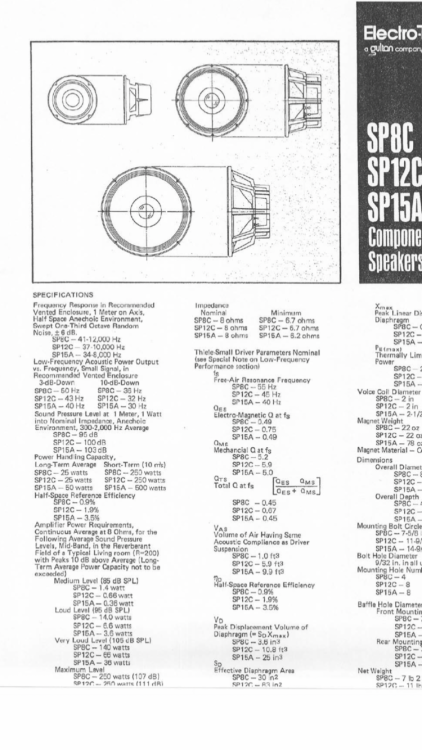

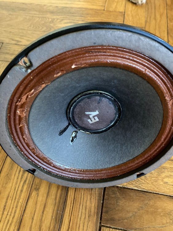

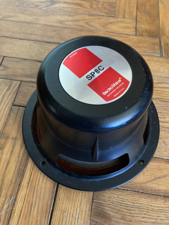

Из шп у меня только EV SP 8C купил как-то для послушать , кто-то у него визер варварски отрезал. Лет 8-10 лежит , уже к промазке липкой калька приклеилась. Выкинуть жалко , продать некому.
