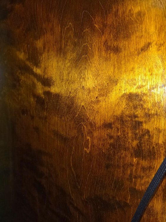

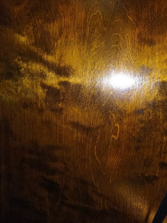

Станислав, если фанера берёзовая, красивая по структуре, то можно перед покрытием лаком проморить водной или спиртовой морилкой и протереть сразу для удаления излишков. Плотность цвета по вкусу. Под лаком или шеллаком обычно получается вполне красиво с глубиной текстуры. Вот боковины моих АС. Берёзовая фанера. Морилка эбен + шеллак.
Так сделано на стульях - уже протерлось. Хотя на колонках - вряд ли. Или шпон - с морилкой точно сложнее...
По мне розоватость березы - самое то, хоть потом и уйдет. Если темнее то бук - тоже теплый.
Удивило, что шеллак продают, сухой/разведенный.
25 минут назад, BAA сказал:
Иногда потёртость тоже в тему, добавляет художественности. Это как отпечаток времени - винтаж! ) Шеллак вообще нежное покрытие, но легко реставрируется. Хотя можно и паркетным алкидом укрыть. Тогда вообще на века! )))

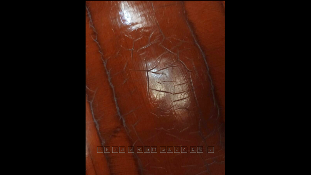

Я вот каменный стол и прочую мебель обрамил потёртым деревом, в стиле интерьера. Вообще, любой процесс отделки сродни творчеству! ) А фронтальные рупоры в шеллаке вообще кракелюром оформил, что-то от кожи или состарившегося полотна.... Это конечно не любому понравится, но тем, кто устал от полированных параллелепипедов - очень в тему.
