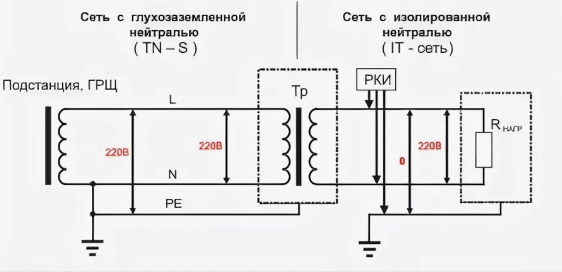

2 часа назад, Antur сказал:
Ну вот, самое оно, и железа и меди побольше, и экраны между обмотками :smile-11:
И цена демократичная 16.390 р и 31.350 р , только вес чудовищный 2.5 кВА - 50 кг, 5.0 кВА - 68 кг.
Но чего только не сделаешь ради звука!
На нашем заводе вы можете купить, заказать однофазные разделительные трансформаторы ОРС; ОРСЗ различной мощности.
Индивидуально могут быть выпущены трансформаторы нетипичной номинальной мощности или с другим значением напряжений на вторичных обмотках. Следует учесть, что цена такого трансформатора рассчитывается отдельно и займет некоторое время. Также по требованию заказчика для повышения защитных свойств трансформаторы могут ОРС быть выполнены с усиленной изоляцией.

2 часа назад, Ollleg сказал:
Ага, а потом окажется не индукция, а мандукция в 1.6 Тл, и что с этим чудом делать? Ни каких данных кроме как для жадных буратин не пишут, случайно?

Это значит ровно то, что ваш трансформатор не выполняет разделительную функцию. Вероятно, он выполняет какие-то другие, а какие именно - вам неведомо. Тема мутная, слепец пытается вести слепцов, тяжких последствий не будет, не та сфера. Играйтесь на здоровье.
В 14.01.2026 в 15:33, Stan Marsh сказал:
Походу "развязывающих" трансформаторов не существует. Есть разделительные. Наши любители используют оные не по назначению, кажется, для фильтрации помех. Наивные.
