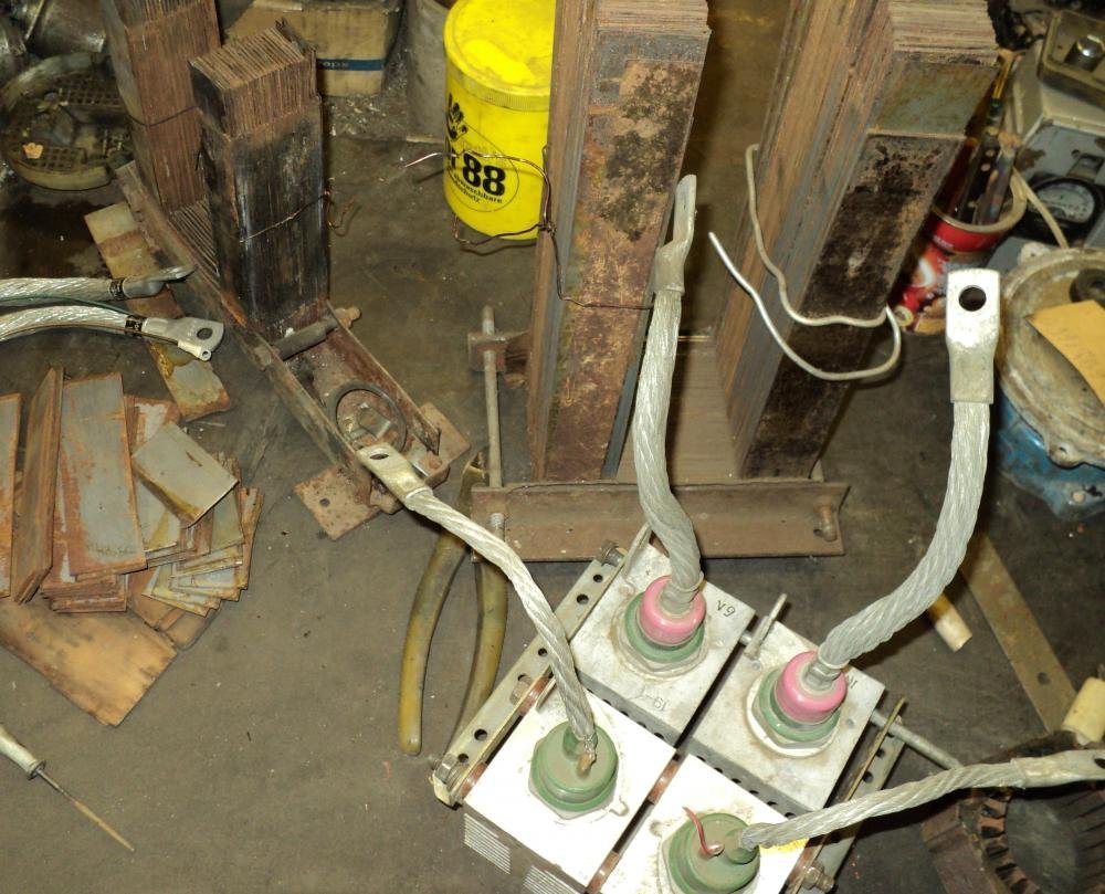

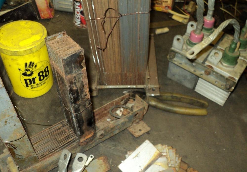

Так не про экранирование речь, а про трансы от станков, кои тут все)))

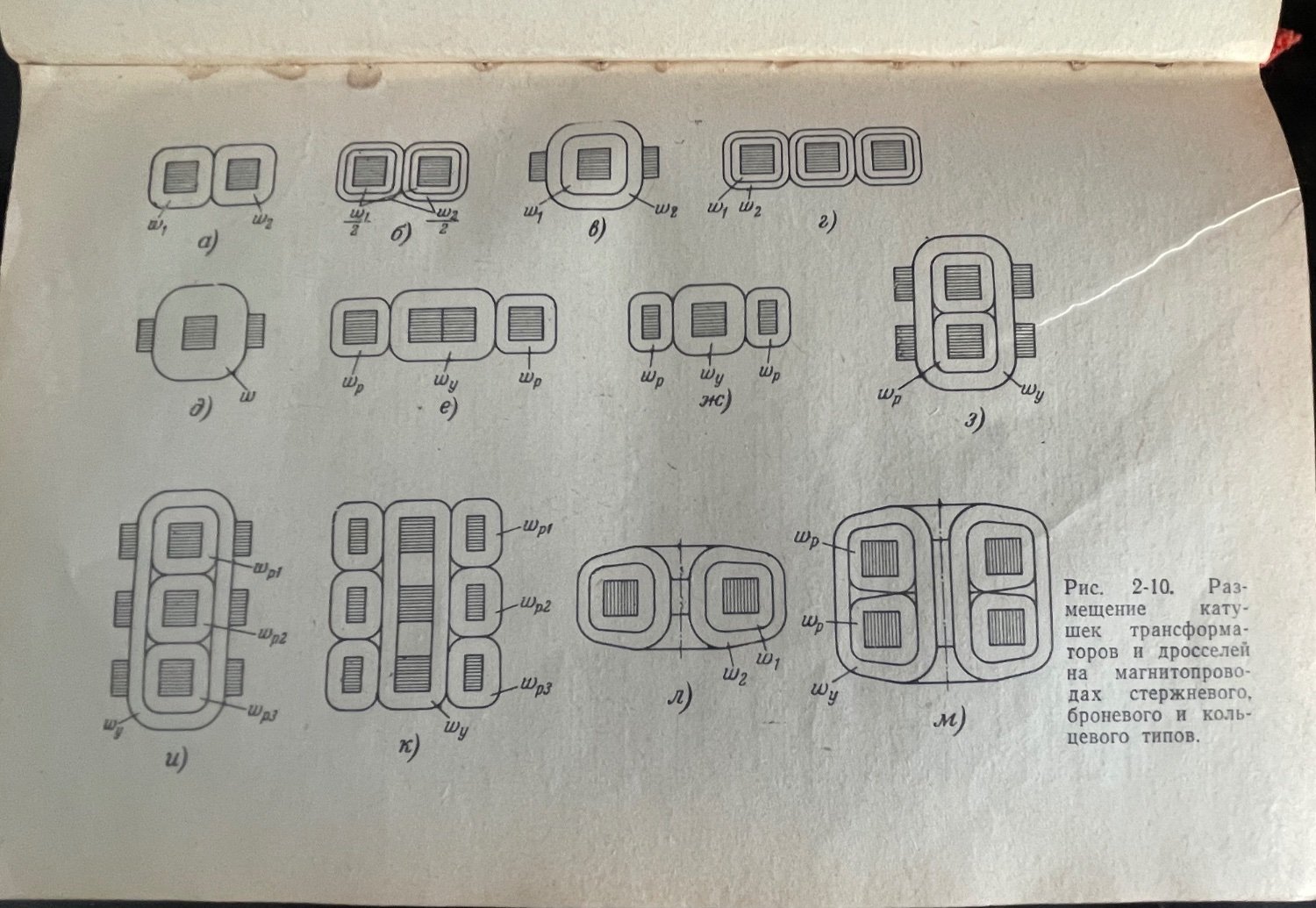

Ну вот у топикастора есть схема намотки, следуя из которой ноль (земля) зависает по середине. Конечно при подключении любого аппарата после такого звук измениться, вопрос, насколько он будет верным??? Сцена зависнет в воздухе, расширяясь в обе стороны от нуля (земля) и что в итоге? Скорее всего получим неестественный звук, на слух лучше-хуже той достоверности, которая имеется при обычном подключении, имеющим на одном конце фазу, на другом ноль. Звук стопудово измениться, но насколько это решение является верным для звука, сцены и т.д..... Одни сомнения, какого бы эффекта мы не получили. К чему такие извращения? Напоминает соединение на стержневом ТР с двумя катушками, получить от которого естественную сцену звука при схеме на усилителе класса А просто невозможно при двухполупериодном подключении, разве что при таком:
Спаренный однополупериодный!
И кому нУжон такой баян? Для чего, спрашивается???
И все молчат, почему?
