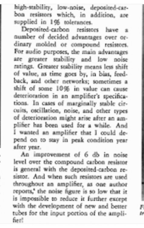

Угольные резисторы уже обсуждались.
Угольные бывают, как минимум, изготовлены по совершенно различным технологиям, соотв, с совершенно разным уровнем качества.
44 минуты назад, Xрюн222 сказал:
Точно. И даже объективно вполне соответствующие современным требованиям.
2 часа назад, Xрюн222 сказал:
Да, бывают - обьемно-композитные и угольно-пленочные.
Первые дешевые (в чем и есть их смысл), вторые подороже, могут быть даже дороже металло-пленочных, будучи при этом менее точными и более шумными. Но они кк правило более высоковольтные и более высокотемпературные.
ВС/УЛИ кстати, делались по  смешаннной технологии, похожей на тою. что потом стало углепленкой. но все-же остаются при этом композитными.
(ну и, эти  плоские выводы с желобком, меня еще в детстве бесили).
В ламповых усилителях шум резисторов не так сильно влиет, но в любом случае даже у угольно-пленочных он сильно выше чем у металлопленочных, а у угольно-комозитных он вообше выше крыши.
Тут еще не надо забывать о тепловом шуме, о которм уже говорилось - в ламповых усилителях резисторы как правило греются, и имеют большую величину, а шум = 4kTR. Но опять-же - это не везде релевантно ввиду больших сигналов и шумов остальных элементов.
