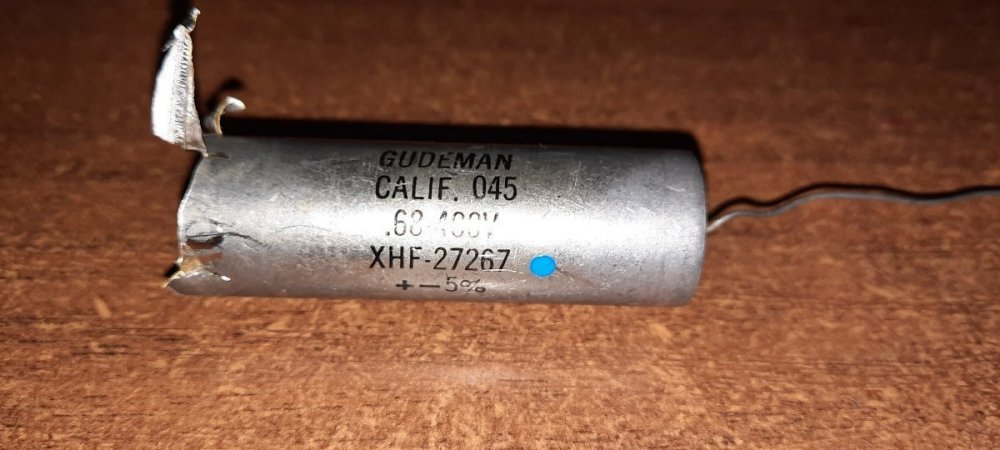

Этот вид мне не давал покоя, все меня гложило , бумага или пленка, металлизация или фольга , в сети информации нет, разобрал, фольга-бумага-масло
GUDEMAN XHF

А зачем же его разбирать просто так? Мог бы ещё послужить... Или утечка не позволяла применить? Не слышал как звучит именно такой, но вообще бумага и масло не панацея. Мне всегда нравились больше старые восковые (Hydra, Siemens|Halske, Philips, TCC, Aerovox, и т.д.) за их звучание. Их всеобщая проблема сугубо возрастная - текут. Потому приходится проваривать. Многие после этого оживают и применяются с успехом, но пока я не могу обеспечить герметичность. Через год всё равно насасывают влагу и приходится снимать. В этом отношении старая плёнка типа Sprague, Cornell, Mullard не подводила никогда. Прекрасно работают даже с превышением напряжения, несмотря на возраст. Звучат более аудиофильно, но не имеют того неповторимого реализма тембра как у восковых. Масляные же я не очень жалую, они заметно тупее и мутнее звучат с т.н. псевдо-винтажно-ламповым окрасом.
П.С. Накопилось достаточно много хороших фольговых конденсаторов, которым не помогает проварка. Есть мысль перемотать их с другим диэлектриком, но пока не занимался этим, материал не приобрёл, и стеклянных трубок нет, но идея не отпускает! )
Не зря в герметичный корпус заваривают/запаивают, чтоб было что "раздевать".

интересно было, запас у меня велик разных винтажных конденсаторов, не один мешок был куплен, поэтому просто был интерес узнать, а параметры все в идеале были

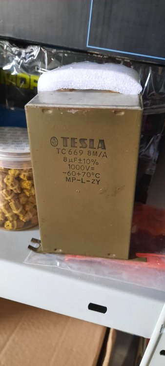

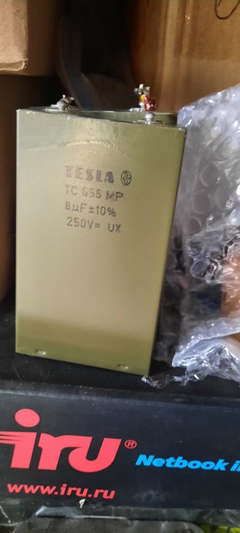

Вопрос по
Tesla, кто что по ним может сказать,
Литы к50-33, вроде как с пон женной индуктивностью, тоже интерес по мнинию кто юзал
2 часа назад, maximka сказал:
Лежат несколько штук, в усилитель не ставил.
По отзывам со старого АП очень хорошие восковые конденсаторы.
Стояли в трамвайном электрооборудовании.

В 29.06.2022 в 21:56, maximka сказал:
..Tesla, кто что по ним может сказать
Аналогичные ставил в 'Сёгун' В.Рыжков, вроде бы изготовлены по лицензии Siemens. Приобретал несколько шт. для знакомого - очень хорошо показали себя в цепи фиксированного смещения (усилитель с межкаскадными трансформаторами, конденсатор фактически выполняет роль межкаскадного).
СЕ на 6н8с-45 триод до сих пор разделит. конденсаторами стоят КБГ-И и Black Cat, тангенс на 100гц 0,009-0,01. Закрытый тест тоже ничего не выявил, примерно 50 на 50, сравнивал с КБГ-МП и AN Copper Foil Mylar in Oil 0,1mkf*630v во втором каскаде, их всего по одному

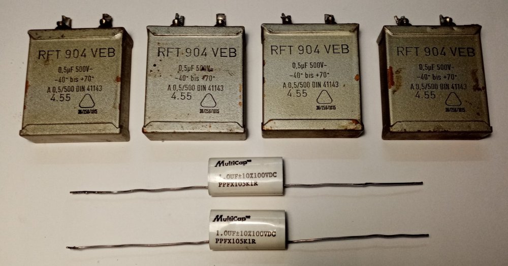

В своих усилителях предпочитаю гальванику везде, но иногда на входе усилителя  разъемы  L и R  с гальванической связью,  устанавливаю дополнительные входные  L и R  разъемы с разделительными конденсаторами (на всякий случай, вдруг источник какой либо будет иметь постоянку на выходе).
Пробовал разные разделительные конденсаторы на входе, так как место размещения есть, но все конденсаторы имеют свой звуковой почерк. Понравились на входе древние конденсаторы RFT 904 VEB -  0,5 мкФ на 500 Вольт  в качестве разделительных, очень нейтральные и лучше Мультикапов на фото,  Мультикапы делают звук натуральных инструментов немного синтетическим, фото ниже.
 Но лучше конечно гальваника и без разделительных конденсаторов, так как и RFT 904 VEB -  0,5 мкФ на 500 Вольт имеет незаметный окрас. Сразу скажу любителям современного новодела, что  древние конденсаторы RFT 904 VEB -  0,5 мкФ на 500 Вольт - не считаю хламом, так как многие дорогие современные, не дотягивают по качеству звука до этих древних, с виду невзрачных, но достойно звучащих (как бы его - конденсатора в тракте и нет). Их осталось очень мало.

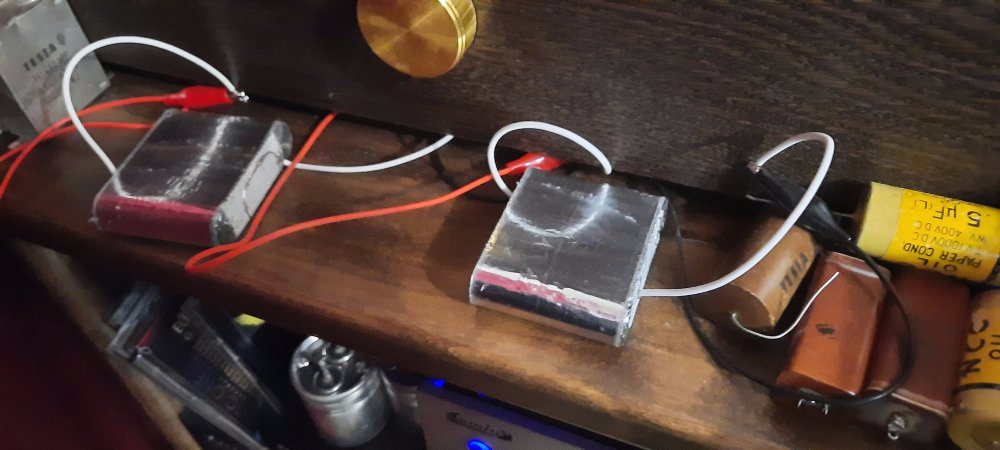

Конечно не в тему, попал мне в руки конденсатор, видно при транспортировке шлепнули изолятор, провалился, подключил, день слушал, цеплянул, ,
пришлось прятать его от окружающий среды, пленка, бФ-2 Нить БФ-2, Нить БФ-2 все с просушкой   , жалко стало такой экземпляр терять
В 01.09.2022 в 19:56, May сказал:
Отличные кондеры, окрашивают минимум. Поставил такие в усь EF12+2A3.
Особенно интересно сравнение 0,5/500 и 1,0/100, рабочее напряжение в пять раз отличается и тангенс потерь тоже сильно будет отличаться. Ближе к сравнению были бы кбг-мп 0,5/600, имхо.

а по поводу что я изолировал, скажу позже, хочу еще чуток их прикупить, редко пролетают и не дорого, а то ценник может взлететь
