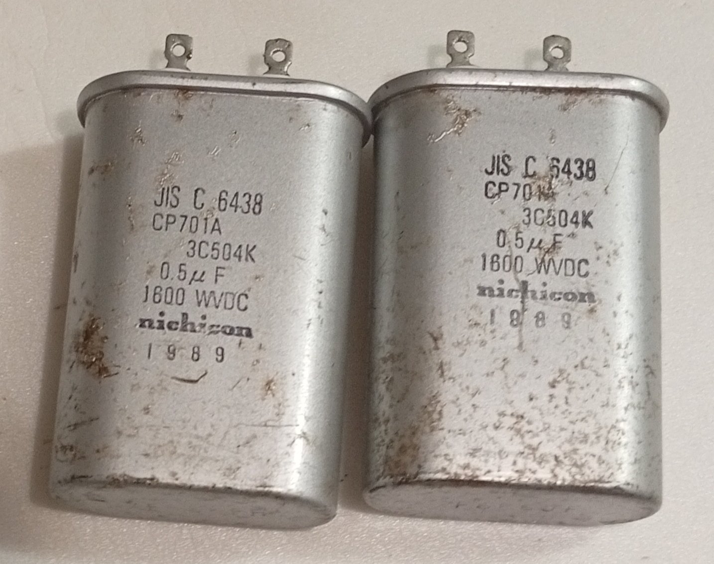

Имеются такие . Хочется найти им применение , либо шунты , либо межкаскадные ,   какое предназначение у них и что там внутри , владеет кто инф.

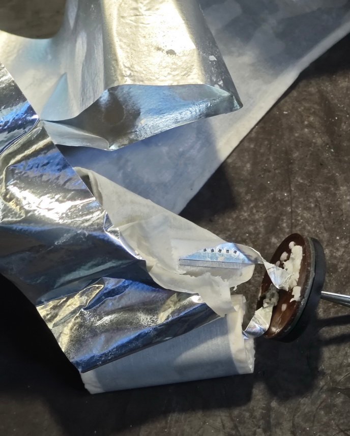

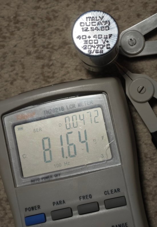

Досталась с хранения коробка таких конденсаторов 68г. Разброс параметров минимальный по всей коробке. Фольга, что-то типа бумаги, хотя и не точно. Выводы на точечной сварке. Пропитка похожа на вазелин. Инфу не смог найти. Может кто сталкивался?

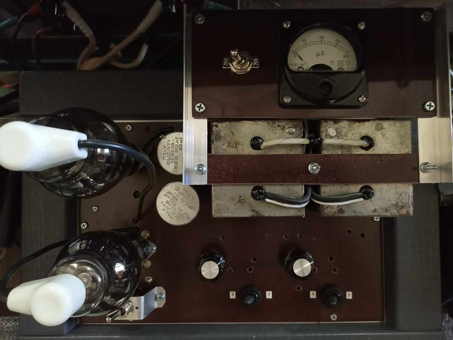

У меня такого же типа электролиты стоят в БП подмагничивания. До сих пор живые! Номинал 30+150мкФ
Похожи?
Именно они. 30+150 тоже есть  с десяток. Были в той же коробке. Не думал, что это электролиты... Значит умели делать.

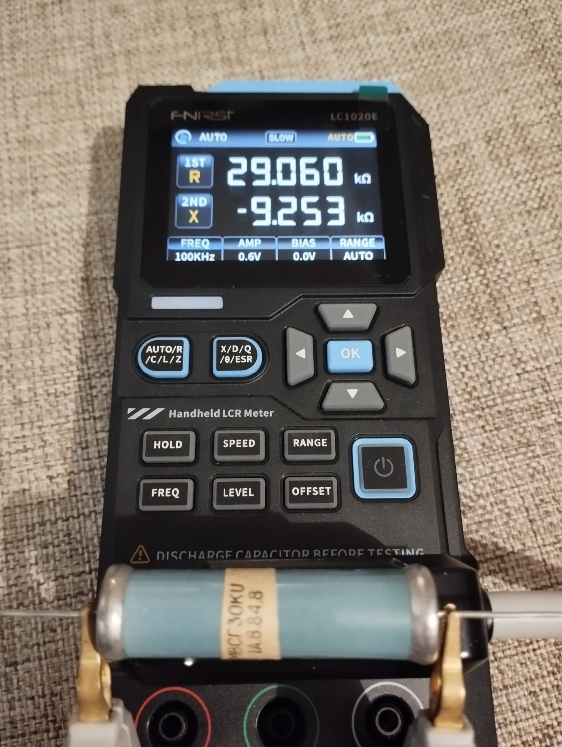

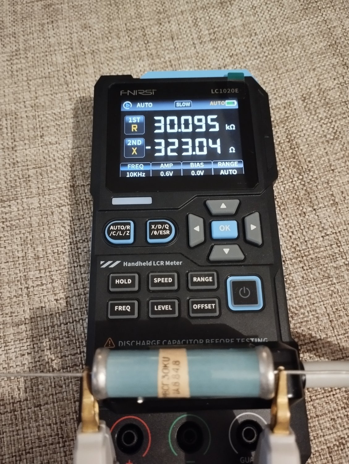

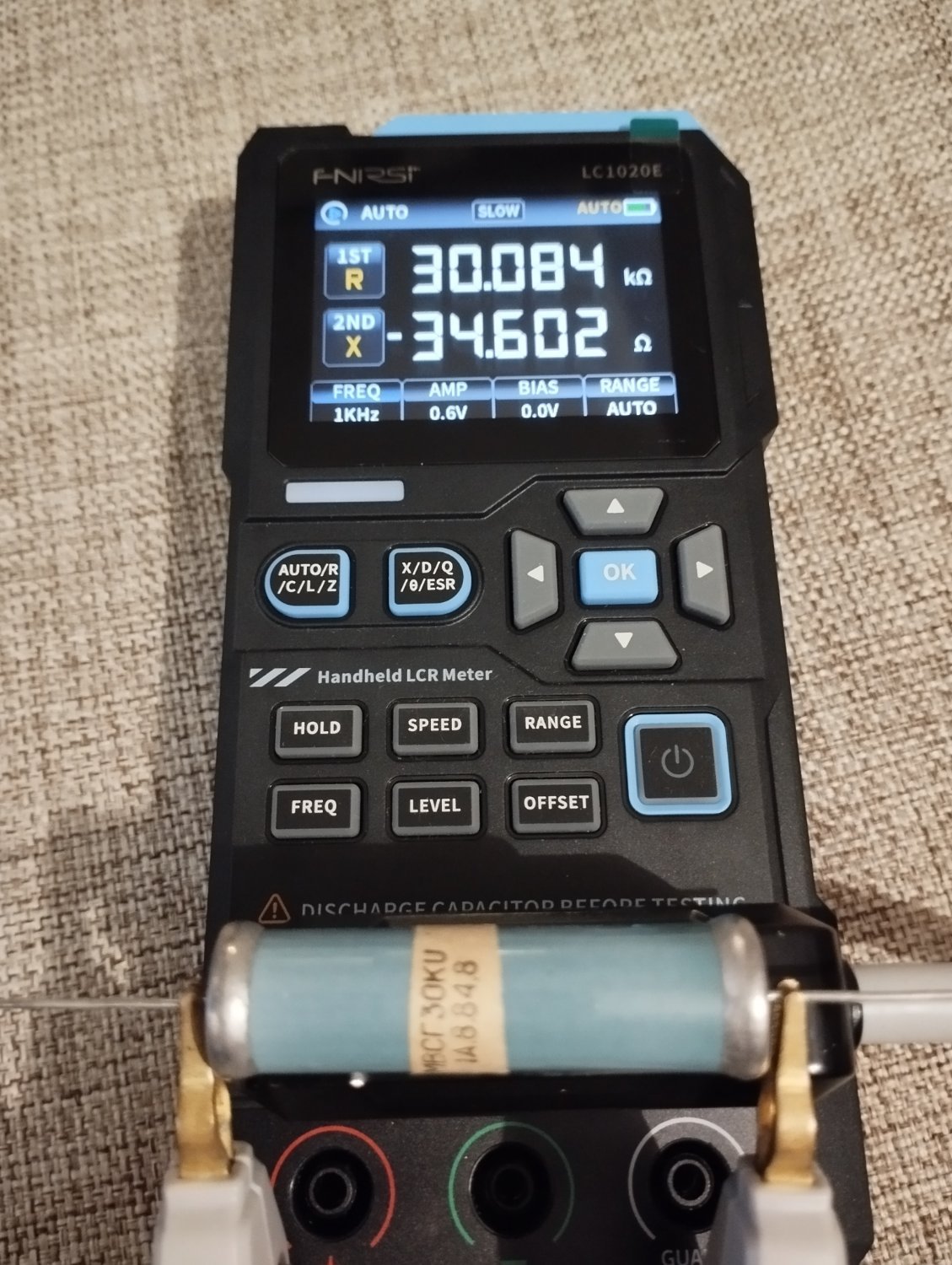

Они вероятно имеют заметную индуктивную составляющую, потому и для постоянного тока. Вот фото мвсг 30кОм, измерения на трёх частотах.

Честно говоря, не вижу в измерениях сколь-нибудь значимой вредной реактивной составляющей... А та, что есть, почему-то с минусом, к чему бы это...

Z = R + jX или Z = R - jX. Многие намотаны бифиляром - там индуктивного и не будет.
А вот емкость - запросто. Лучше делитель сделать с безиндуктивным резистором, хотя бы 100:1 и посмотреть, на коэффициент деления от частоты. А 324 относительно 30000 Ом есть ~1%. А на 100 килоциклах ничего не слышно.
Я бы сказал, что эта индуктивность для наших применений не особо критична. УНЧ, скажем, целиком на проволочных работать будет без проблем.

Меня это тоже смутило ;) Чего я там вечером намерил... Вы правы, скорее емкостная составляющая, чем индуктивная.
Скорее всего ничего страшного не случится, если их использовать.

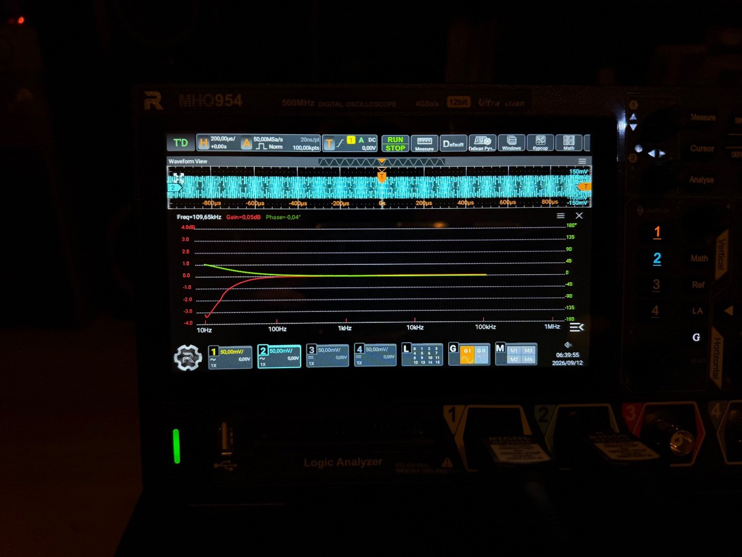

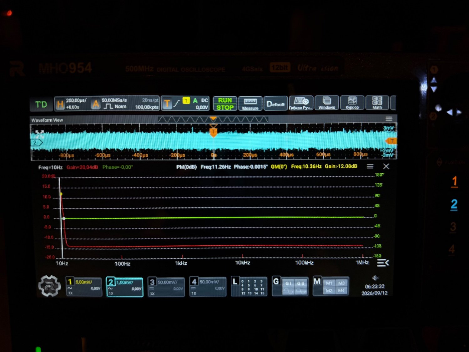

Пробовал измерять емкостную линейность на осциллографе, с помощью функции «Боде», но где-то похоже накосячил, вообщем буду разбираться дальше
8 минут назад, W_L сказал:
