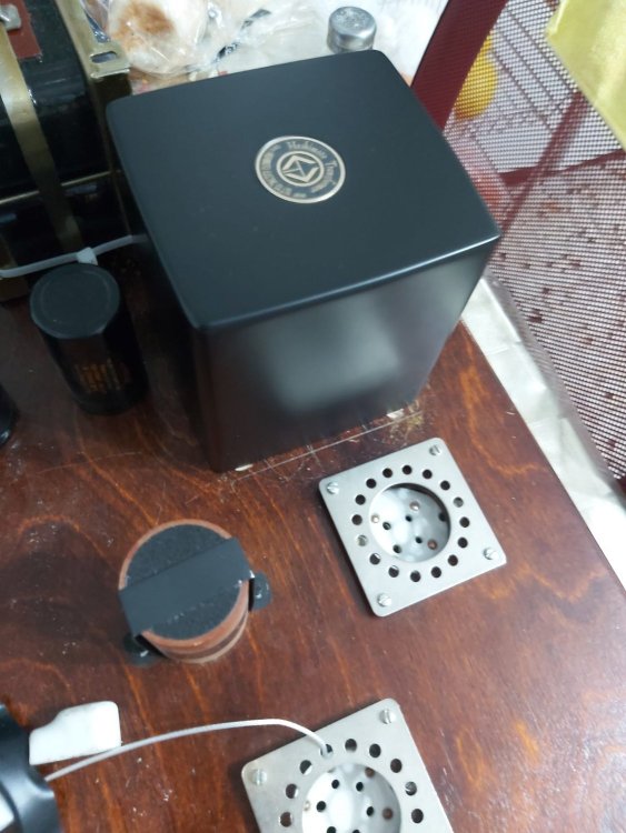

По виду усилителя на 300В с деревянным поддоном . Ну реально -  допустим его делал мастер (имя которого неизвестно..) , но у мастера должна быть контрольная аудиосистема , где он все эти хитросплетения , германий и прочее в финале отслушал и дал курс заказчику , который потом свою уже систему тащить будет (зная как может звучать усилитель )  , чтоб не хуже чем у мастера (хотя бы) . Если этого нет , то до мастера таковым далеко ещё , как нет самурая без меча , а таксиста без машины .    Тогда таковой исполнитель стратегии самого вершителя своей системы , который его использует (в хорошем смысле) в низовом понимании -как паяльника . Но и паяльник паяльнику рознь бывает . Имхо.

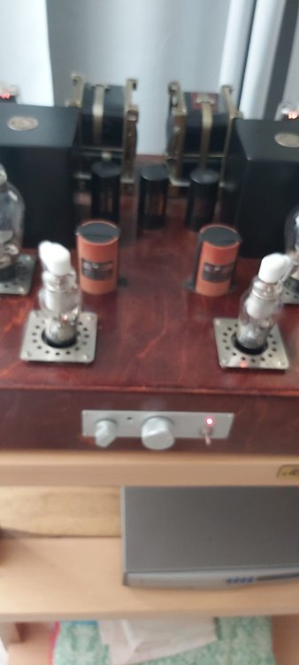

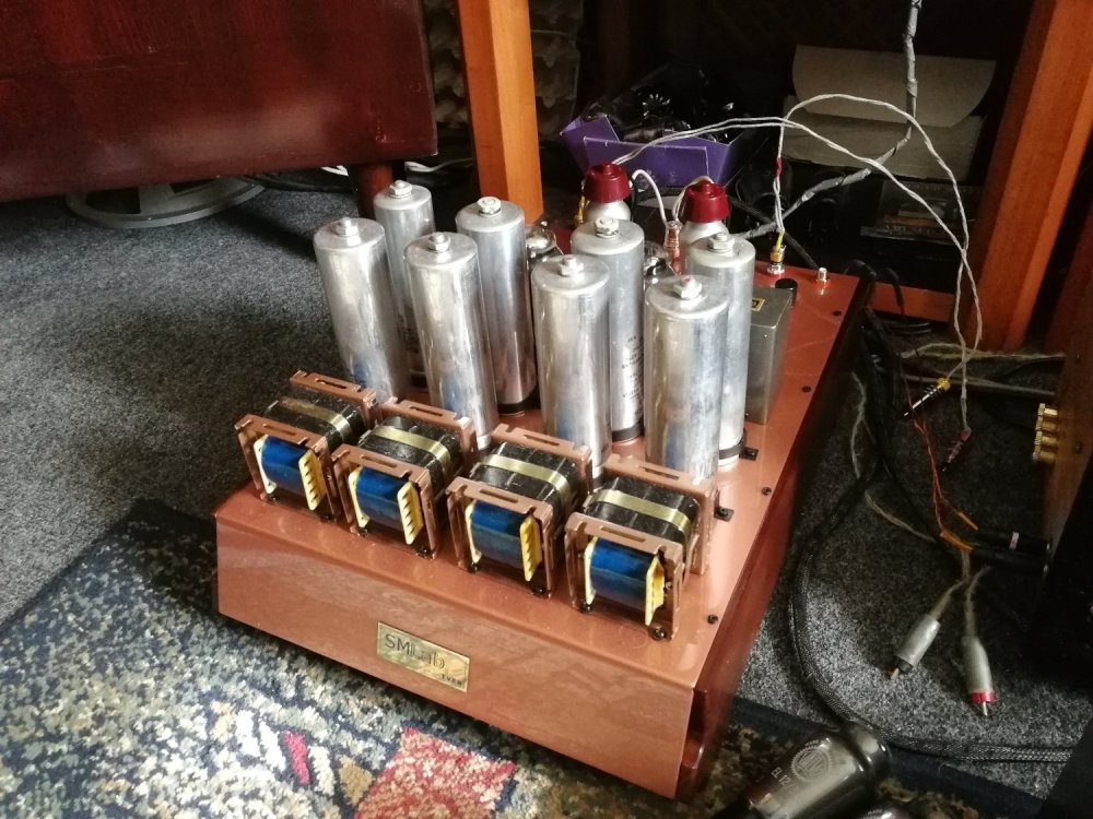

Вот посмотри, нету звука у человека, звук не нравится, не тот, без тебя никак:
Я  стараюсь быть конкретным , когда звук не нравится , составьте внятное описание -  что конкретно : с  позиции своего референсирования ( кто , где обрёл слух , какой, какая своя модель звука  ) - тембры , всё играет однозначно(монотонно) , всё весело, всё грустно , всё просто , баса нет , баса много и он ""беременный"" (у 300В часто)  , музыка не втыкает или втыкает так, что приходится пить успокоительное ...( любителям AD1) .  Когда же человек сам не знает , что ему нравится (или не нравится ) , или всё у отдельных ... плохо (кроме своего) , то это скорее психопроекция или предвзятый слух, предвзятое мнение . Но люди же все мы, что с нас взять.
10 минут назад, Михаил SM сказал:
звук бледный,тембрально бедный,баса очень мало...
такое ощущение ,что нехватает мощи...что ли..или может недораскачена 300в....
частично все же передает радость-драму...
как то дохло что ли...
звук не совсем тормознутый ,но и не очень динамичный.....
т.е на записях где я знаю как должны звучать голоса....
у меня как бы не совсем раскрыты голоса..и немного взади..
как то так....но так не должно быть ..это точно.

30 минут назад, Михаил SM сказал:

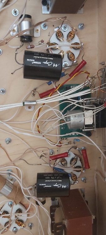

в анодах стоят мундрофы электролиты + шунт аудин плюс 1 мкф.

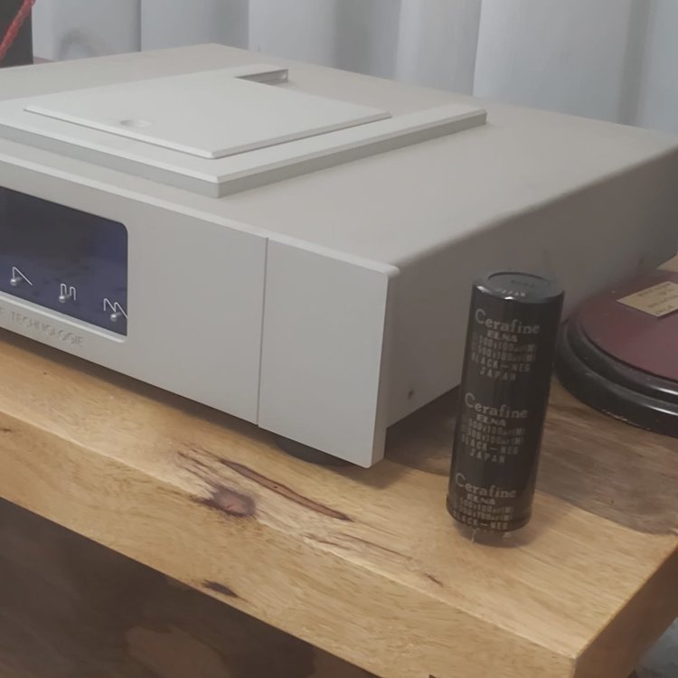

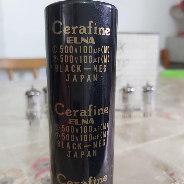

буду менять в анодах на эльну керафайн 500в + подумаю какой нить шунт..
39 минут назад, Raffel сказал:

Надо притащить усилитель на 300В на проверенную систему - у друзей может если , послушать в сравнении с другим усилителем , понять важно , откуда ноги растут , как у нас говорят .  Может предусилителя нет , может источник слабый , АС не согласуются или комната здоровенная -звук в радио превращается.
46 минут назад, Raffel сказал:
В прозрачных системах и кусок провода может сделать тембра бедными,  а звук вялым. По мне так Мундорфы и Аудины в хороший усилитель ставить нельзя.
Все должно соотвествовать. И прведенка на динамичность звука очень влияет, пробовать надо на разных отводах вторички, на 4 или 8 или 16 Ом, какие там есть, отводы, свои АС,  слушать и сравнивать, что меняется и где лучше.
Подобный вялый серый звук был как то при не том отводе , а на правильном -сказка а не звук.
3 минуты назад, Михаил SM сказал:
я принес пред ..завтра пробну..может если подать жару на вход..поинтересней будет...
Интересно как V-Cap CuTF Copper Foil Teflon Capacitors в переходе звучат..
3 минуты назад, sova сказал:
буду менять их на эльну керафайн 500в в аноде...
в катодах блек геты 16в.
1 минуту назад, sova сказал:
300В  с её немного хрустальными микродинамическими пасами по мне идеально МКТ хороший или бумагомасл. конденсатор , из новодела Дуэленд CAST , Дженсен медный . Для скорости - убирать электролиты к сорри -едренне и фене , это тормоз -все эти Керафайны с их конскими утечками -ту да же (кроме ув. Блек. WRZ:smile-16: ), но 300В - она же тормоз сама , если её не осчастливить не менее 440-450в на аноде и током этак 90ма (автомат ) , драйвер - писали уже , ну не пентод же , не втыкают динамику пентоды в драйверах , где надо амплитуду до 100в неискаженную.    Всё питание - только бумагомаслянное , наши МБГВ 100мкф , СМ-5 , Боша , Сименсы - мастеру задание , пущай думает и макетирует .
Чтобы рядами так боша стояли -как в скромном Тверском корректоре :smile-18:... Дроссели от Марка Ф. кстати . На HI-B /
1 минуту назад, Raffel сказал:
Такие эльны  не слышал, серые 60-х, в транзисторных часто у японцев, на вч разрешение высокое,  а понравились бумаго масло квадратные из СШа , всегда есть на ебей, по 8-10 мкФ, на 400-600 вольт, 40-х или 50-х годов, вот Вестерны дорогие , а всякие другие Спраги, Дубилье итп,   вроде в питании  совсем неплохи. Боши и Сименсы также но сейчас редки. Ловить надо.  Но может где и есть разом несколько.

12 минут назад, Raffel сказал:

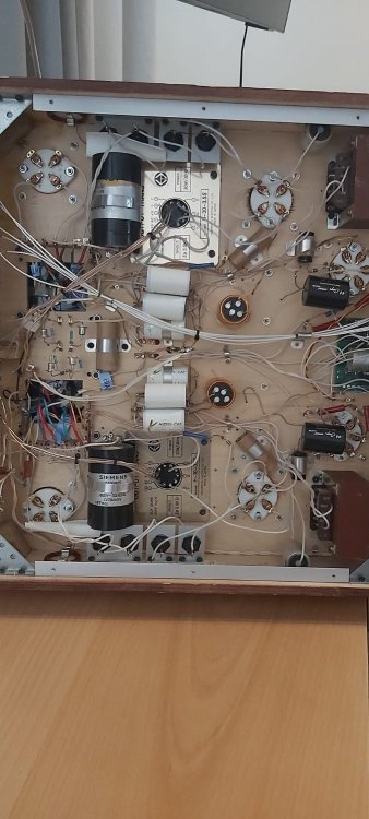

Проблема, как я ее вижу - не столько в конденсаторах (это уже варианты реализации), сколько в принципе - в драйверной лампе. Хотите "динамичное" (повторюсь - в современноем понимании этого термина)  звучание - меняйте драйвер. Самое простое - примените 6AG7, режимы обсуждали на старом АП. Панельку придется заменить на такую же керамическую, но 8-штырьковую.
И да, монтаж конечно выглядит довольно "творчески", больше похоже на отладочный макет. :smile-59:

9 минут назад, Михаил SM сказал:
Выгрести батареи шунтов и электролитов, ярмарка какая-то, в глазах рябит и ничего не видно, что и куда идёт.
Не надо было, наверное, усилитель в ветке про "Слуховые оценки разных конденсаторов" на Сундуке обсуждать, а в теме Маломощные однотакты, хотя бы...  вот и насоветовали там знатоки, всё, что сами где-то прочитали.
И где земля, где шина земляная?
15 минут назад, Victor_VVO сказал:
А нормально сделанные усилители на этих лампах хорошо звучат, музыкально и динамично очень. Сам человек дистриб, 4 КдП, дом кино на верхних танноях, Шиндо 300В, с Предом конечно, акустика большая, открытая, 50-х, винил, ролик обязательно и т.д.
