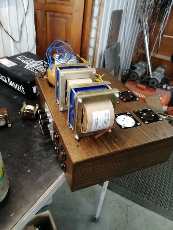

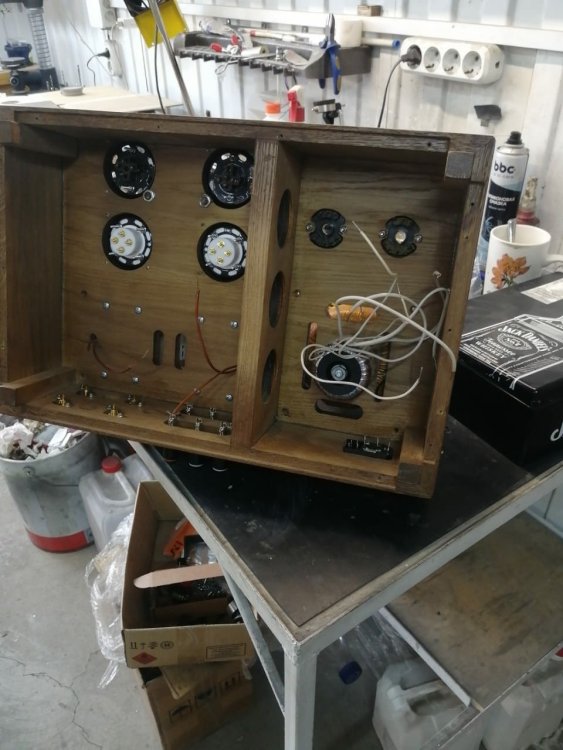

мой усилитель....
трансы хашимото..в проходах дуэлунт JDM-CuSn-330: 0.47uF 600Vdc Duelund JDM Tinned Copper Foil Capacitor
входная лампа 310а
А собственно в чем вопрос ? Если есть реализованный  усилитель  с 310 лампой ,делундами и хашимотами. . Это как на двери уролога  надпись " не заходить чтобы похвастать "
4 минуты назад, Anatolii сказал:
в том то и дело...
недоволен звуком..может мало грел..всего 70-80ч.
