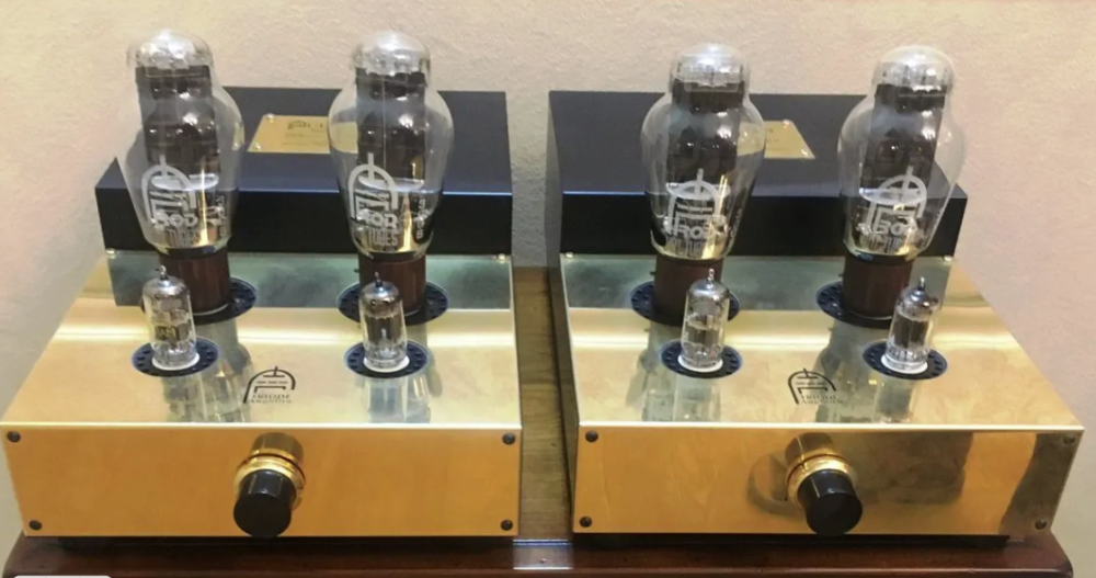

Стас, у них выходники с детский кулачок и с не домотанными до краёв катушками. Выкладывал где то схему SE 300B от руки перерисованную ещё в конце 90х , Слушал, вроде всё хорошо, но через месяц хочется поменять усилитель на что то поинтереснее. Этакий английский эконом класс с 300 сотками при накале в 4 - 4.5 вольта.:smile-11:
4 минуты назад, Ollleg сказал:
Я знаю, препарировал.

1 час назад, Ollleg сказал:
Это оконечник, может с предом взыграл бы:smile-54:
Все у них выходники до краёв недомотаны, начиная с саутера, если крышки снять, до краёв никто не мотает.

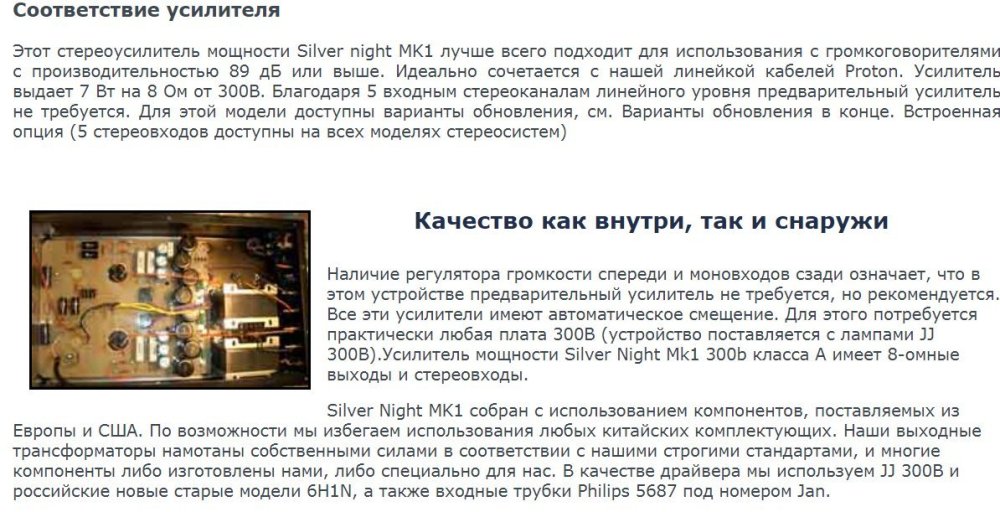

Немного о намотке их собственных трансформаторов пробудило мое любопытство, поэтому я спросил очевидное: "Что вы можете сказать мне о выходных трансформаторах, кроме того, что "выходные трансформаторы намотаны собственными силами в соответствии с нашими строгими стандартами"? Наматывают ли их девственницы, питавшиеся органическим питанием, после того, как они в течение трех часов нежились в Calgon®, прежде чем выйти в антисептическую, но свежую среду?"
Вот ответ Грэма: "Наши силовые трансформаторы тороидальные, наши выходные трансформаторы имеют конфигурацию EI. Мне стыдно, что Гэри [наш представитель в США] признался вам в нарушении наших производственных процессов. Распитие красного вина, прохладная шипучка, плетение "весталок", поедание камамбера, намотка "эйс", запивание коньяком, приготовление пикси-трансформеров, родом из страны настоящих аудиофилов, до сих пор были тщательно охраняемым секретом. Только избранное число людей из 33-го орден и выше знал об этом. Еще хуже, что мои сотрудники фотографируются и незаконно распространяются на всеобщее обозрение. Итак , я использую зеленую одежду для нашего персонала по намотке ... и они вынуждены сидеть на экологически чистых поганках, вдыхая чистый французский сельский воздух с легким привкусом органических веществ, вызывающих галлюцинации, чтобы улучшить свое общее самочувствие и усовершенствовать методы натяжения и изготовления в наших требовательных условиях!
https://6moons.com/audioreviews/audion/2.html
Впрочем, тема действительно не об этом.

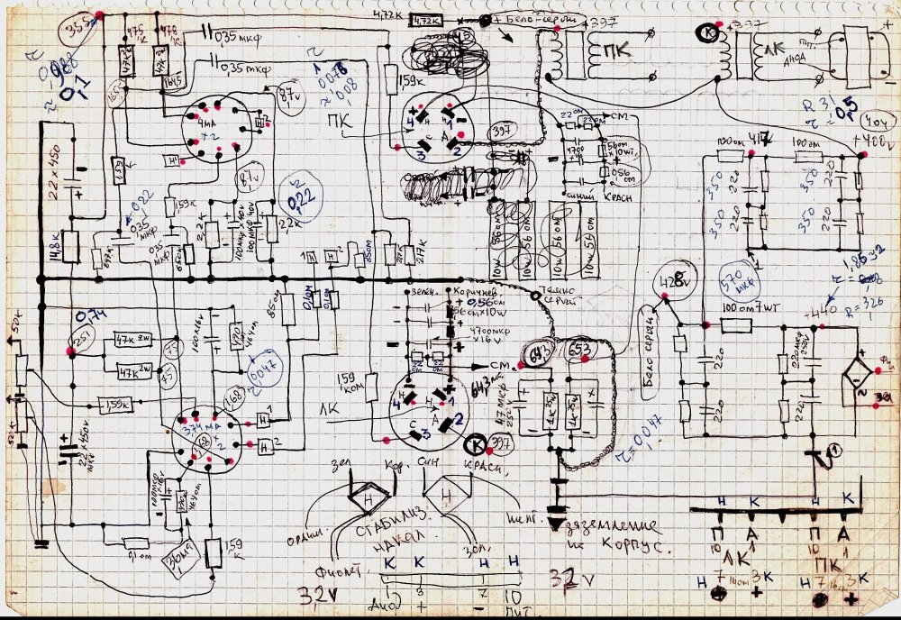

В те года, когда этот усь приобретался с выставки рос. хаэнда  199? года, внутри всё было скромнее, начиная от вых. трансов. И да, трёхсотки питались накалом не 4 в, а всего 3.2 в .
схема , которую тогда наскоро зарисовал, вскрыв днище.

40 минут назад, Stan Marsh сказал:
Да, обычные трансы, недомотано 5-6 мм, как всегда, арматура 1 к 1, как у саутера и а-нота, тюбтекнолоджи и папуорда, вездесущий Квортруп, не стал уж писать, что он и тут причастен.

Да, любимое занятие в 90-е было перерисовывать, тем более руководство не припятствовало, а часто привозило и просило изучить, на предмет "за что деньги такие плачены".
Плохо понятно, что и куда, Олег, а стабилизация накала на микросхеме 7805?
