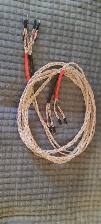

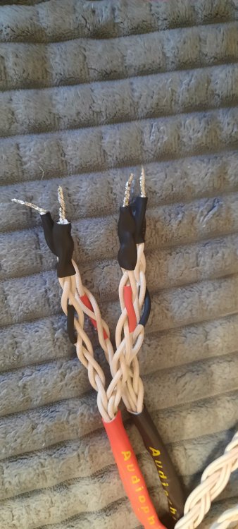

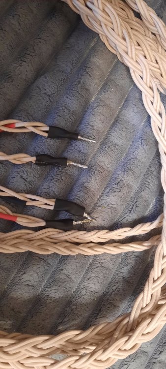

Очередная поделка, акустический 2,7 метра
медь в серебре, себестоимость почти 11тр,
25 минут назад, Алексей сказал:
 в чем плюсы такого плетения (или сплетения)? Расход провода больше, чем просто прямого такой же длины...
Помехозащищенность от внешних помех
В кабеле для колонок? Вы в такой ЭМ обстановке (в которой наводка на такой кабель слышна) кончитесь раньше, чем позже.
L погонная меньше, С погонная больше. Всё.
Вполне подходящая для силового ВЧ кабеля конструкция, коаксиал лучше, но сильно сложнее.
Остальное на совести слушащего (еле выговорил).
59 минут назад, BAA сказал:
L меньше e витого провода,  чем у прямого?
Скорее конечно ВЧ импеданс, соотношение L C, как у намотки универсаль/basket, но вполне реальная ситуация, см ниже.
Опять же, с чего это вы не верите, в этом разделе положено? Это вам не наука какая-то.
Кроме скин эффекта есть эффект близости, что приводит к тому, что линейный размер проводника где собственно ток протекает значительно уменьшается.
10 hours ago, BAA said:
коаксиал лучше,
Основное качество вы решили не замечать, выделение моё.

18 часов назад, Алексей сказал:
Максим, а в чем плюсы такого плетения (или сплетения)? Расход провода больше, чем просто прямого такой же длины...
Честно не скажу, аналогично был сделан какой то дорогой брендовый, вот и скрутил аналогично.
Еще так и не удалось подключить, да и провод этот серебро / медь
вот еще один
Плюсы большинства встречающихся плетений - в их завораживающем виде, в основном :). Хотя, несомненно, скручивая по-разному одни и те же проводники, можно варьировать тонкие оттенки звучания. Если комплект даст возможность это услышать.

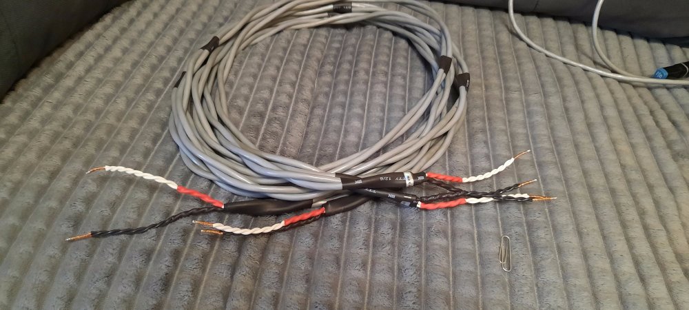

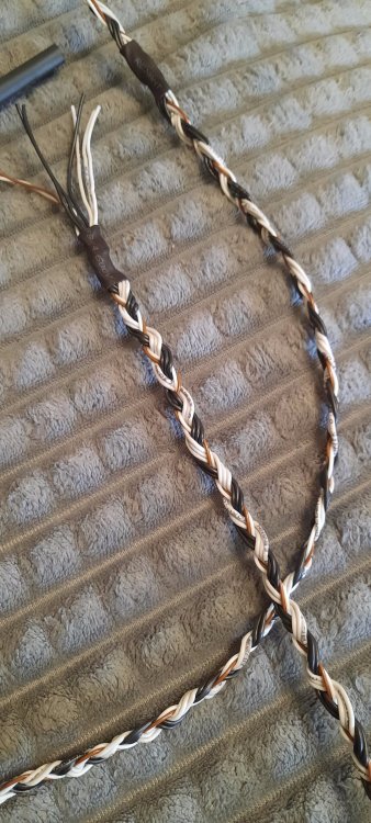

Очередной кабель, заказали на 60см,
Порылся в тумбочке, ну и свалял, литцендрат тонкий+ серебро
получилось очень хорошо, ленточный фирменный проиграл

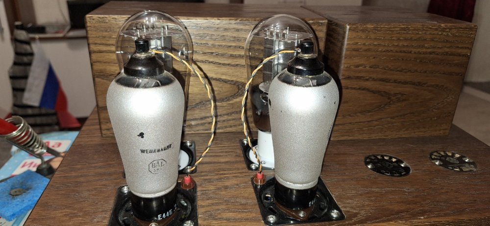

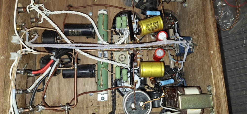

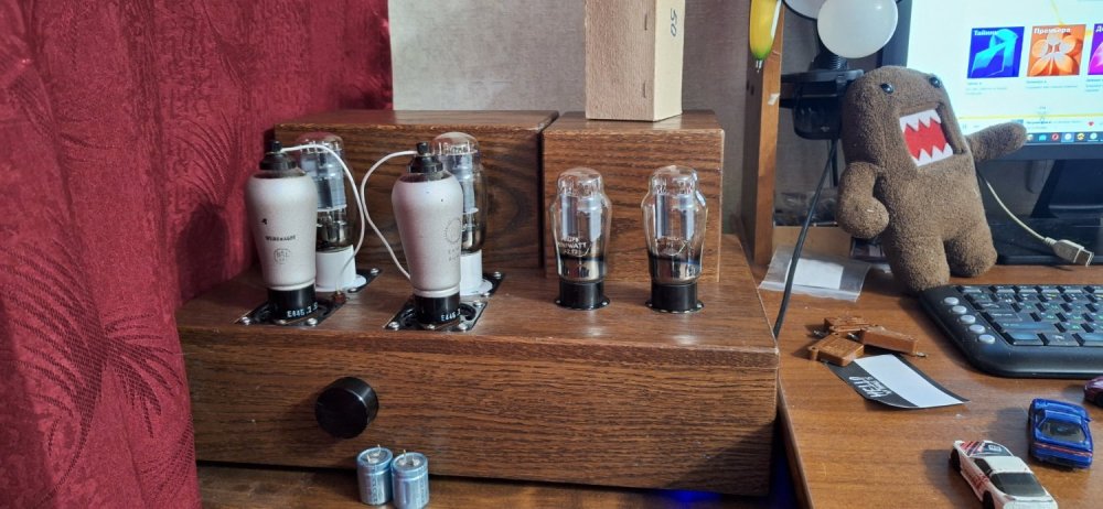

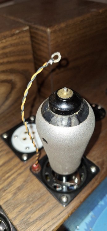

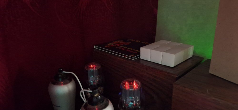

наконец все закончили, стоит греется, а это дело не одного дня, конденсаторы как по анодному питанию так и в катодах BLACK GATE, а им нужно время.
Так как от идеи постройки до окончательного результата прошло почти 2 года, за это время были приобретены 2А3 разных модификаций, от дешевых до дорогих, есть и 2С4С и 2A3 RCA
Осталось все это сравнить
Вчера гонял 2A3/n Fullmusic и 2A3 GV, но так прикидочно, жена выделила перебор баса в 2A3/n Fullmusic, и музыки как бы больше чем в 2A3 GV, лампы прогретые токи почти одинаковые
Если сравнивать с моим пентодником на RENS1374d. то пентодник быстрей и энергичней
Этот более ровней но как то медленней, меньше агрессии в звуки что ли

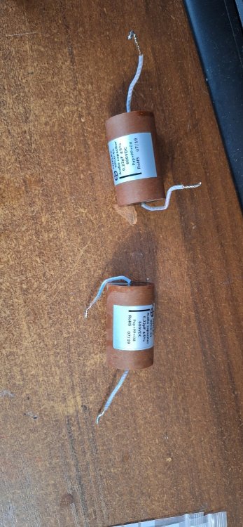

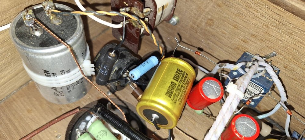

Все портили вот эти мифлексы, какие то они не бодрые, прогреты месяцами, слишком скучно и бас какой то бубнящий
Отслушивал аудио ноты, такой же емкости, звк ровней энергичней и не бубнящий
сейчас вот такие, день грею, уж лучше тоже мифлексов показали себя
