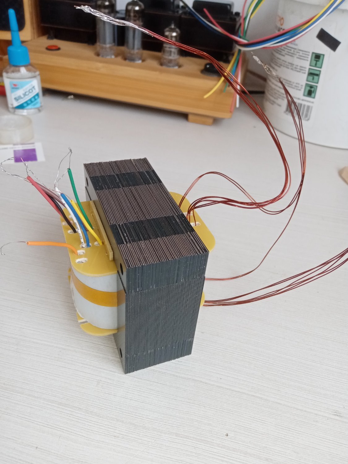

Недавно намотанны на железе М6 от алтадио. Прислали I пластины отрезанные на прессе от ш пластин. Сказали, что с  I пластинами накладка с поставкой. Отрезано кривовато, видно на фото. Пришлось на некоторых заусенцы срезать и резанной частью наружу.
8 часов назад, KUE сказал:

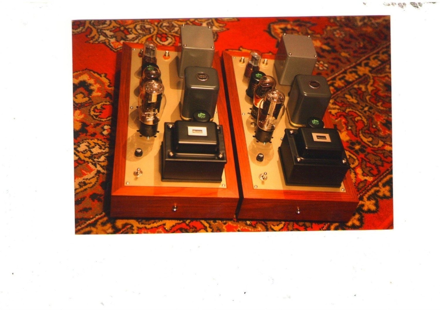

И я ведь делал поделки на этих Хосимотах, но давно:
012.JPG.7aaa0c3e5e318bffd9ddf3ddfa137255.thumb.jpeg.ab303b0f26445e8dac6a97b12c6f72b2.jpeg
И Хасимото выпускает полных клонов-двойников силовиков Танго исо, а там тоже М6, написано. В противном случае Хасимотки были бы крупнее.
