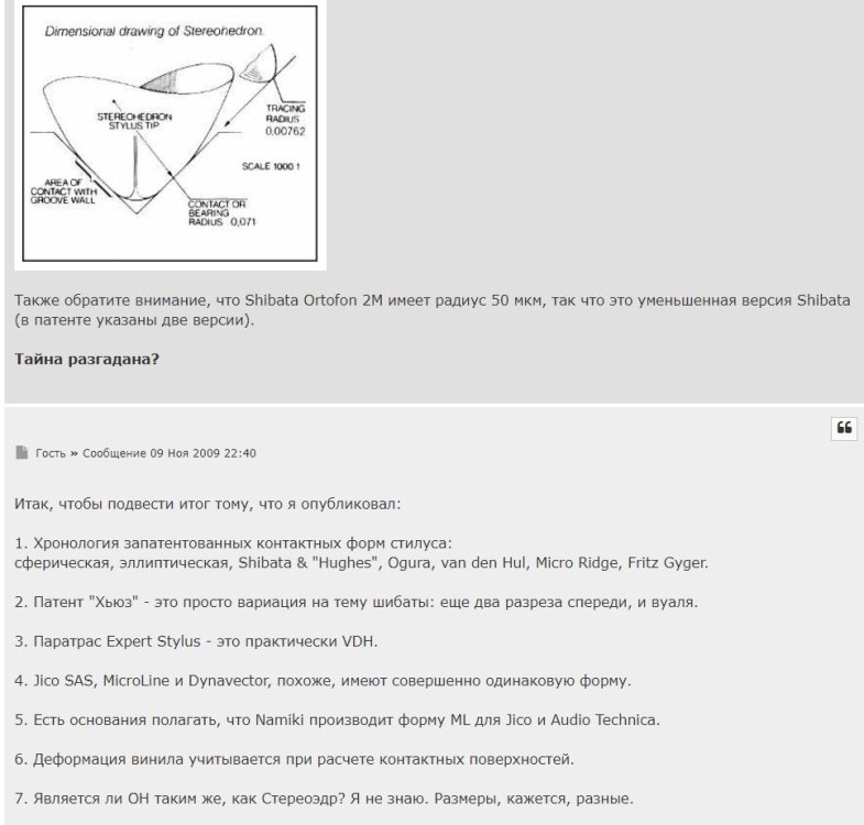

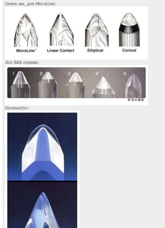

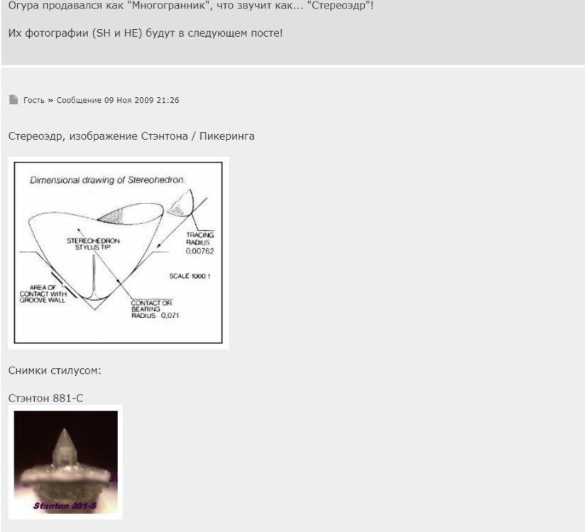

Вы меня простите, но полировать винил, это бред.

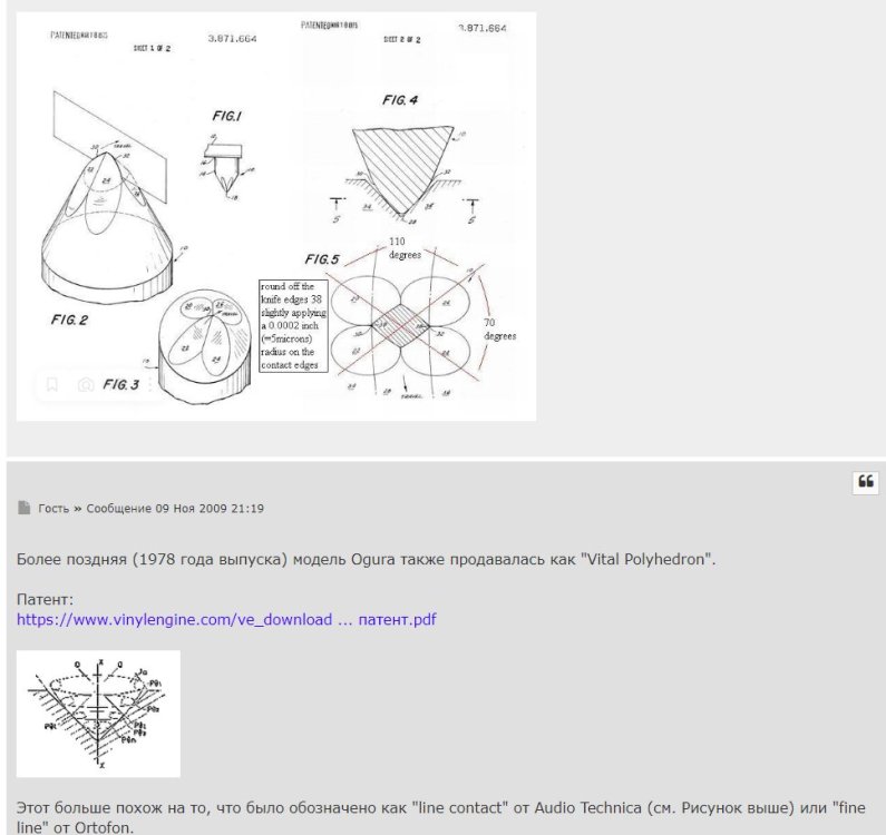

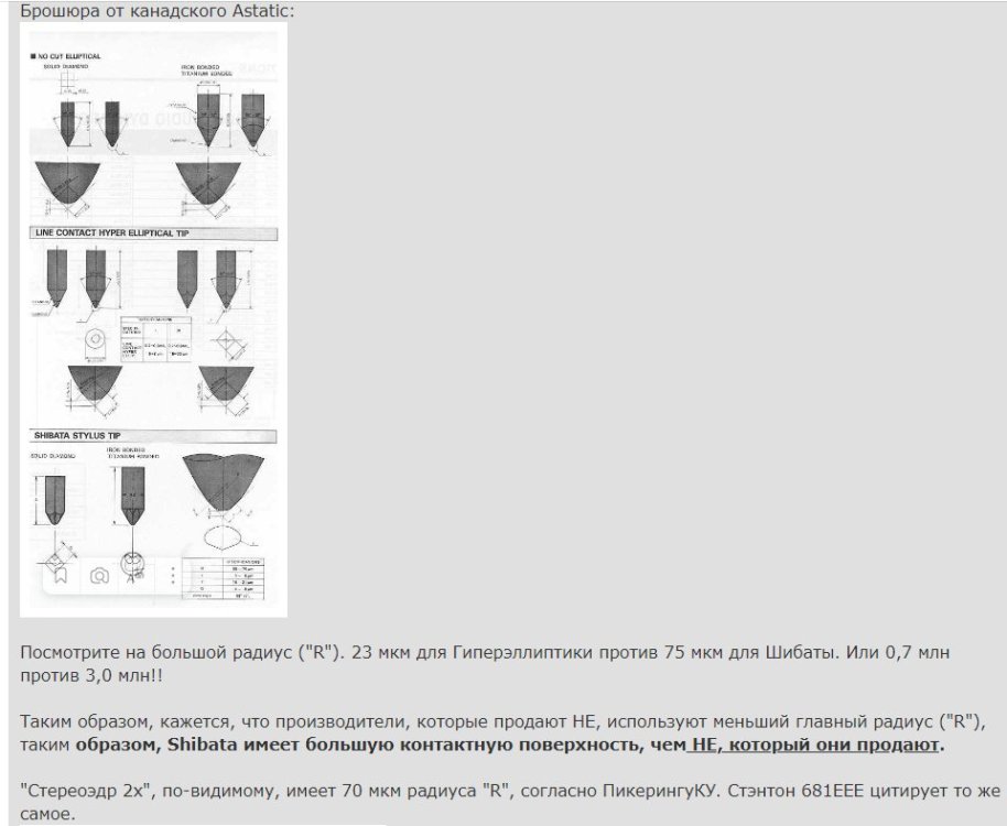

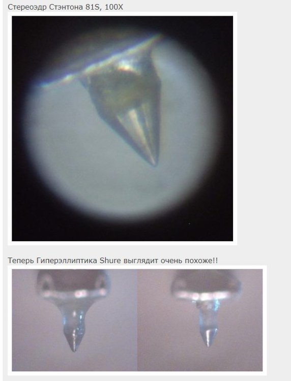

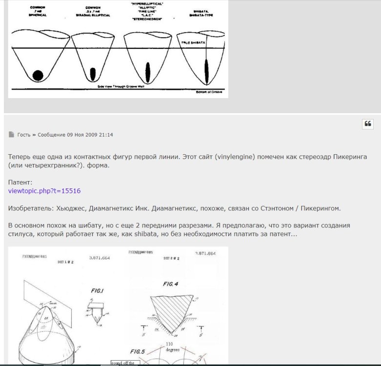

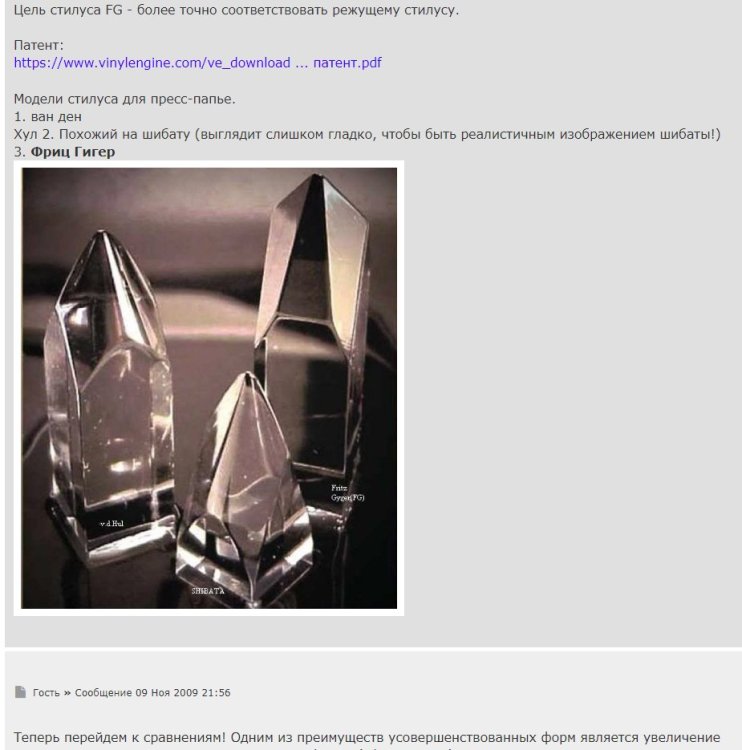

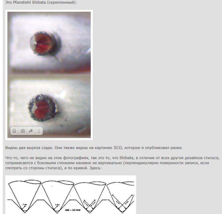

Есть иглы , ти по АМЛ440 (микро лайн), которая проникает до самого дна любой канавки, за что её некоторые не любят, так как "считывает"и сигнал и всю грязь на дне, до которой некоторые иглы ( с эллиптической заточкой) не "дотягиваются", НО полировать диск......Это нонсенс.
https://vinylengine.com/turntable_forum/viewtopic.php?t=22894
У меня такой иглы нет, та, что у меня явно идет по краю канаыки, потому, что слышны все царапины с внешней стороны, полагаю, если их убрать, то треска не будет.
Зы. Скольк раз мне говорили, что так нельзя. немцы и итальянцы так не делают, получил 4 патента, теперь и немцы и итальянцы так делают :)  (Это в газоналивной сфере, в которой я был совсем профан, просто посмотрел свежим взглядом)

Тут как раз пар и пригодится, а если останется, то наточит мне иголку, будет Шибата :smile-03:
Чего бояться то, люди с астрофорума полируют полуметровые зеркала врукопашную, да не амбы как, а пораболу делают. а тут даже плоскость не нужна, царапки завалить и все.
1 час назад, Ollleg сказал:
  • Thanks (+1) 2
56 минут назад, Russ3000 сказал:
О, у меня в подъезде работает ювелир, мож отнести ему иголку, пусть по чертежу наточит модную. :)
Разбогатею, тоже заведу себе подъезд и посажу там ювелира, хай работает .:smile-11:
