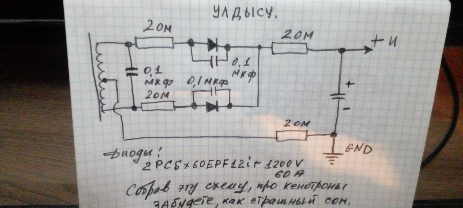

"Дико извиняюсь!"(С), наверное можно было просто доработать диодный мостик до удвоителя? Пара тройка деталей навеской. Без привлечения импульсных устройств.
