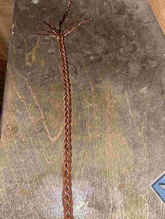

и межблочник: сплел в 8 жил по 1,5 квадрата в лаковой изоляции, плетение делал на "сердечнике" 8-10 мм, те получилась трубка из 8 жил. Их скоммутировал м\у собой проводки в комбинации по минимуму емкости (получилось 9-10 пф) измеряемое обычным прибором - чтоб полечилось 2 жилы. В итоге геометрически жилы легли почти как в антифазнном кабеле. В трубку вставлял другое плетение чтоб сделать как с центральной жилой, емкость большая получается. Пока только эксперементирую да и сложен такой кабель, имею ввиду плести моножилу толстую сильно тяжело руками.
https://www.dropbox.com/s/gf9gj62voajm2ps/Фото 14.10.2022%2C 23 05 51.jpg?dl=0
забыл про результат- по всем пунктам на мой вкус уделал все фирменное что имею или брал для теста, например xlo сигнатур, референс. Лично мое мнение
уточню что плетение-геометрия не просто косичка с параллельнвми проводами в "ТРИ" как косички у девочек а имеено в 8 жил как нагайки у казаков например, в общем народное творчество Ж)
