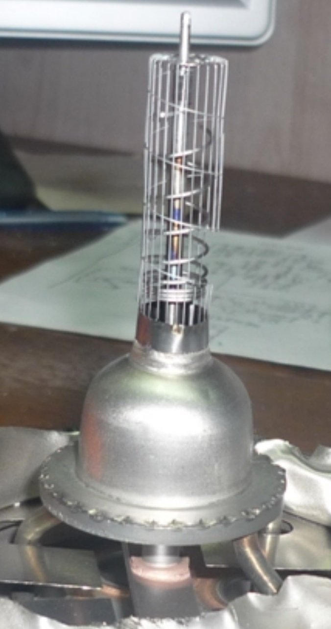

Это факт, у нее накал спиральный, в отличии от многих помощнее, с беличьей клеткой, где прямая часть достаточно радом с возвратной.
Только что, BAA сказал:
Мне понравилась ГУ-80 - половины накала намотаны через виток равномерно по всей площади. Поэтому при включении её в пол накала, падает только мощность, внутренее сопротивление практически не меняется.
