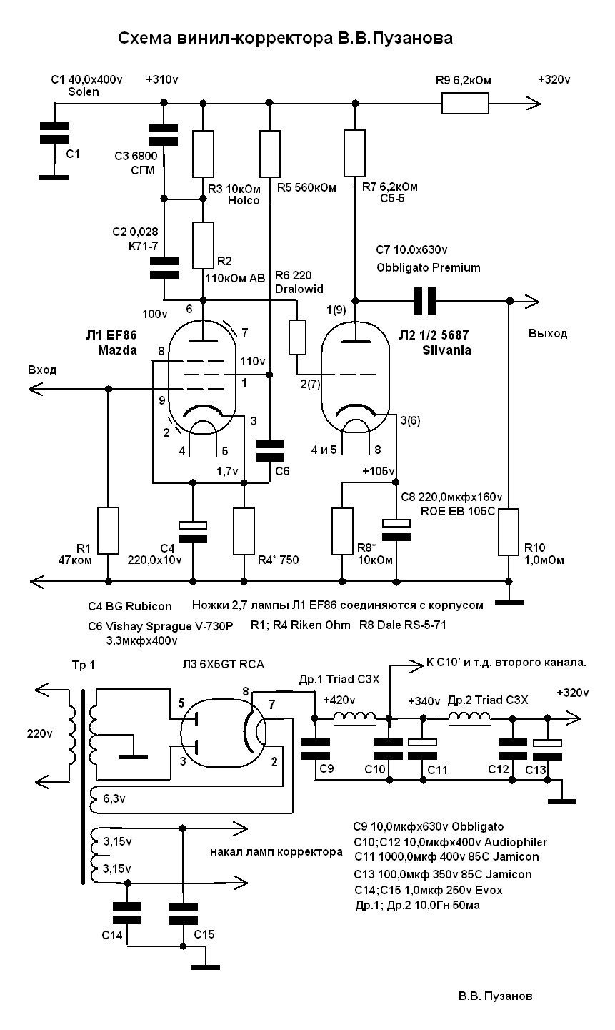

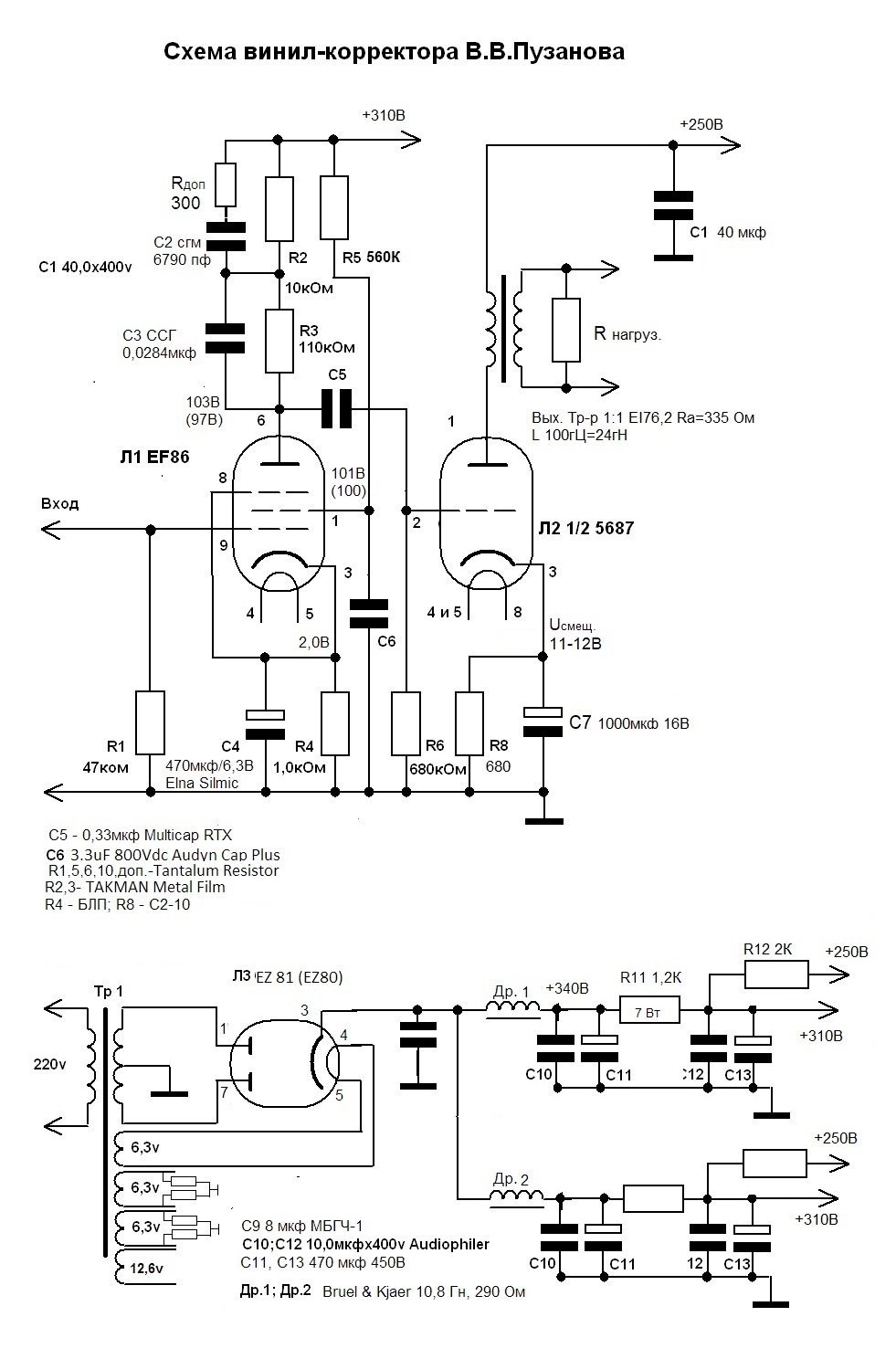

Апгрейд корректора EF86+5687 на трансформаторный выход.

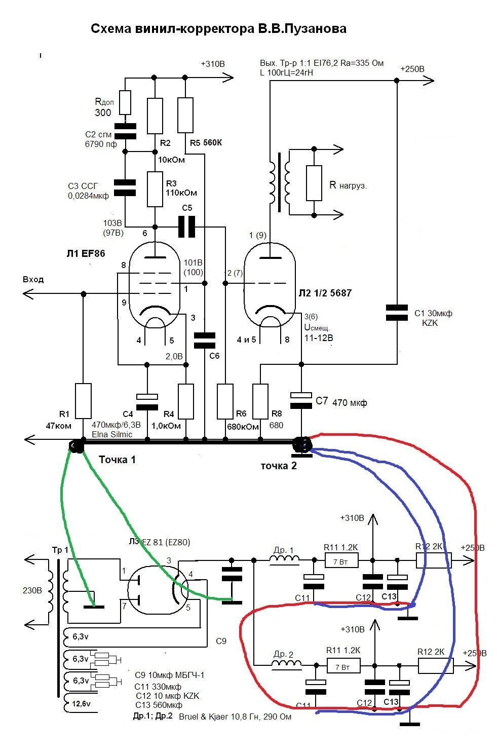

Это да. Конечно понимаю, не даром я ранее говорил о переменном резисторе в катоде 100ом и постепенной подстройке режимов. Хотя вы предлагаете другой путь - поднимать напряжение анодное, а не менять величину катодного резистора при заданном анодном в 150в для этой лампы.. Ладно, надо заняться динамиками, их оформлением.
ГМ-70 прям строго для звука. Раз "модуляторная" - значит для УНЧ. Причем она изначально только модуляторной и считалась, М470. Хотя, до сих пор, кое-где у нас порой, говорится и про 2а3 и 300В для стабилизаторов :).

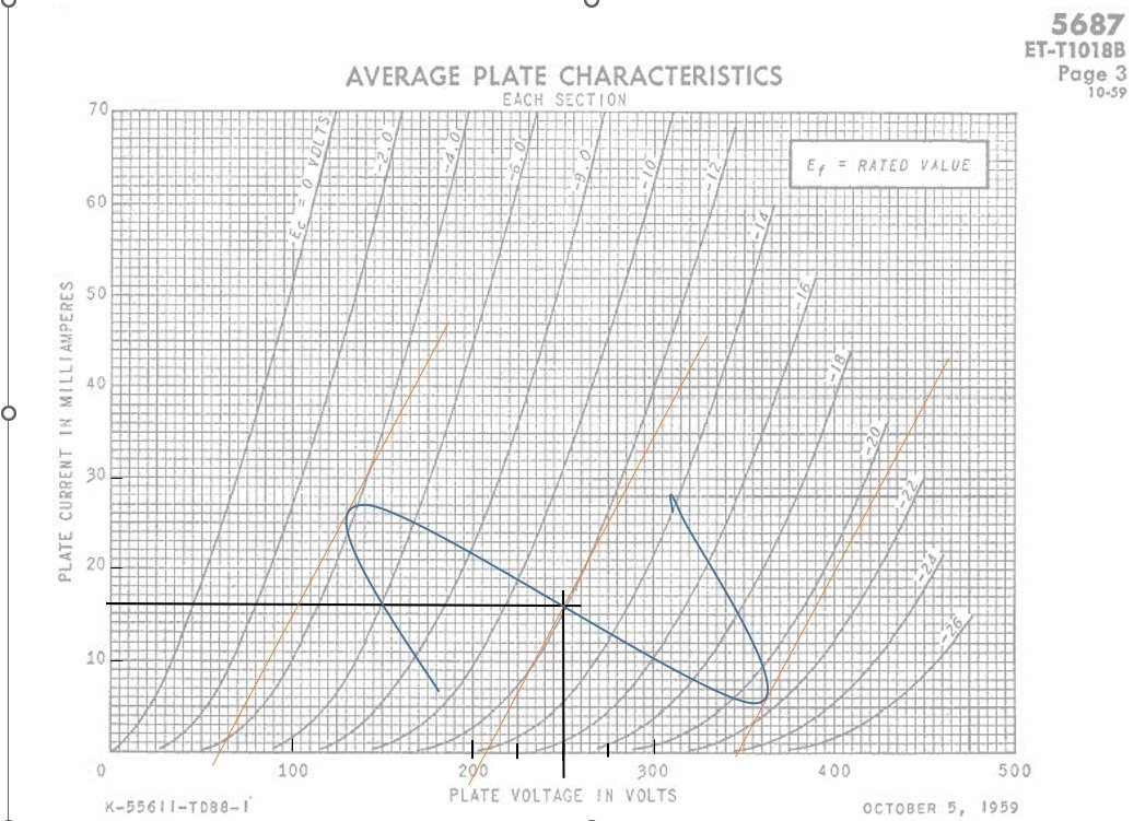

Значит надо ставить оптимальный расчётный номинал и повышать напряжение питания до того значения, при котором оптимальный номинал будет обеспечивать и максимальную мощность на аноде. Вы и впрям не понимаете? Кстати, не уверен, что ИИ Вам насчитал точно. -
Тогда для 6Э5П в триоде имеем для нагрузки 800ом внутреннего 1,2ком и усиления 30 катодное сопротивление 93ома - что то не похоже на 30ом.

Милльён раз выыкладывал "волшебную" формулу SRPP. Нате Вам научпоп книжку: Поясняю: Есть формула оптимального номинала резистора между катодом верхней лампы и анодом нижней для получения максимального баланса плеч и минимальных искажений. Rk=(2Rнагр+Ri)/μ. -
Спросил Алису. Она подсказала - внутреннее у 6Э5П в триоде 1,2ком, усиление 30-33. Тогда в обычном включении в триоде нужно приведенное от 2,4ком и выше. И наши 800 ом сильно не подходят. Так ли это и в СРПП - никто, как понял, пояснить не может. Ладно, проехали.
