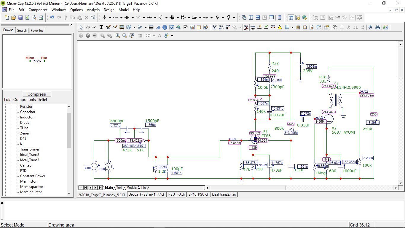

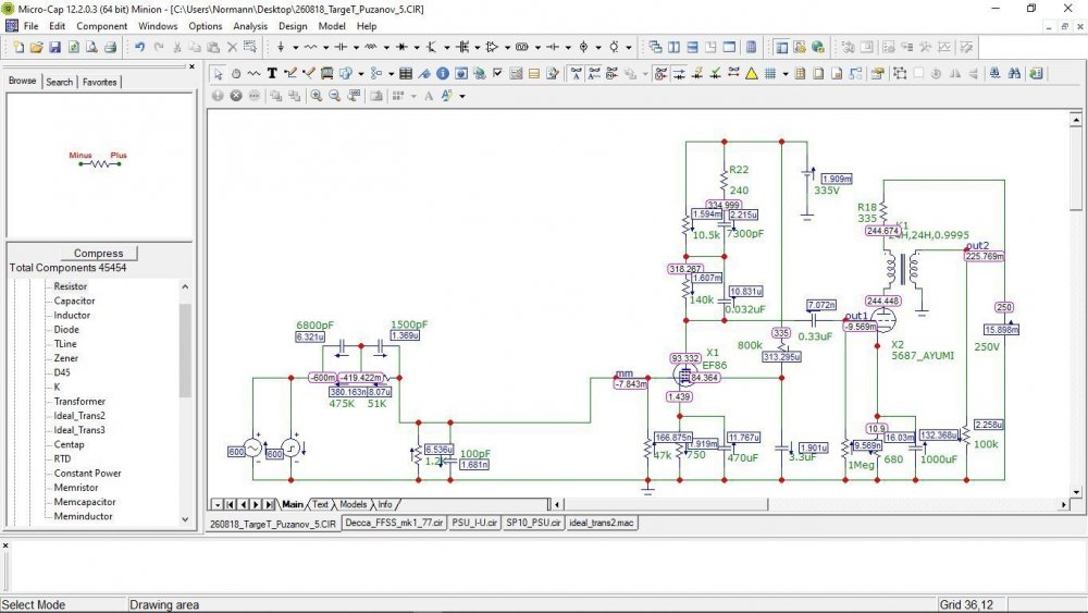

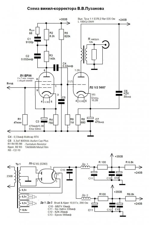

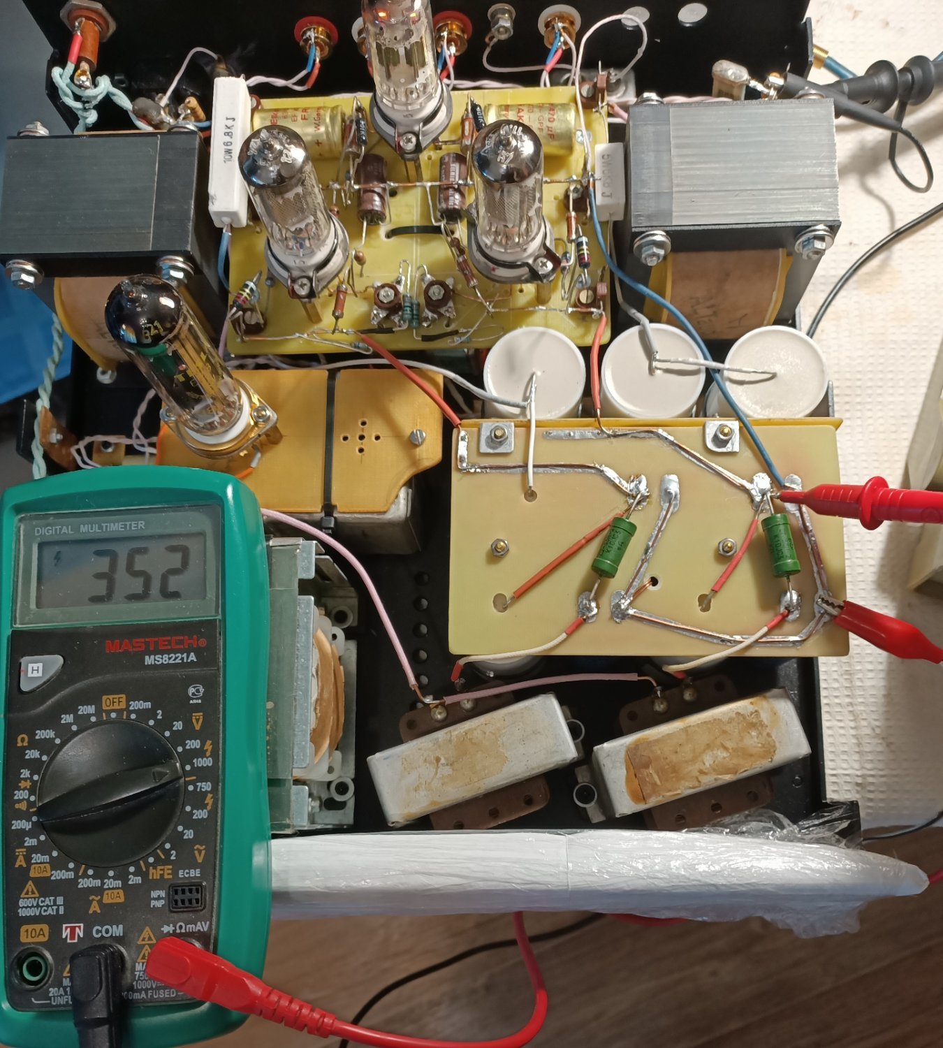

Да есть. Ёмкости в коррекцию пришлось докупать. Но вчера-сегодня смакетил.
Итак: решил, что нечего греть воздух и между электролитами питания 330 и 560 мкф поставил 100 Ом, напряжение питания стало Еа=350В.
Резисторы коррекции 10,5К и 140К и в цепи конденсаторов R 220 Ом, 7300пФ и 0,032мкф, т.е. всё по схеме.
Катодный резистор EF86=750 Ом и 1,5В смещ., резистор 2 сетки 780К. Резистор сетки 5687 =980К
Тогда Uа EF86 90В (98) и на второй сетке 84В (82). В скобках - второй канал.
На выходе измерений пока не делал. Завтра с утра сделаю и напишу-покажу.

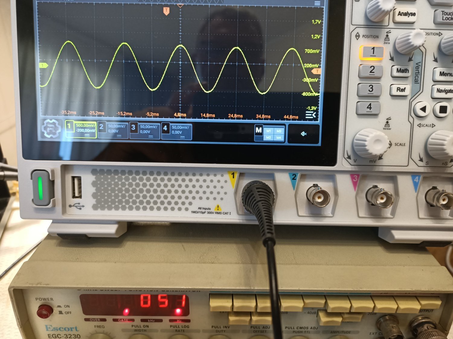

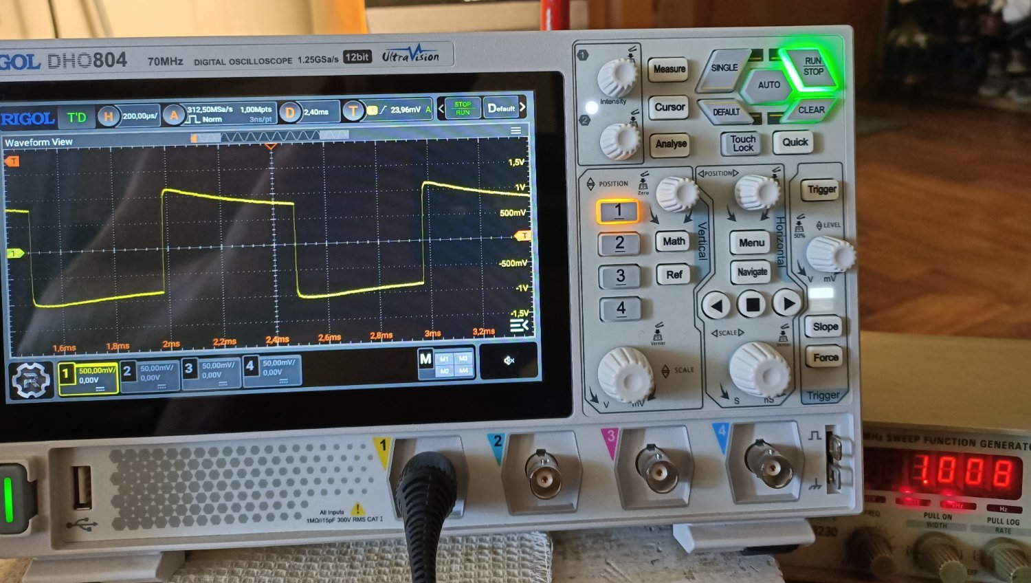

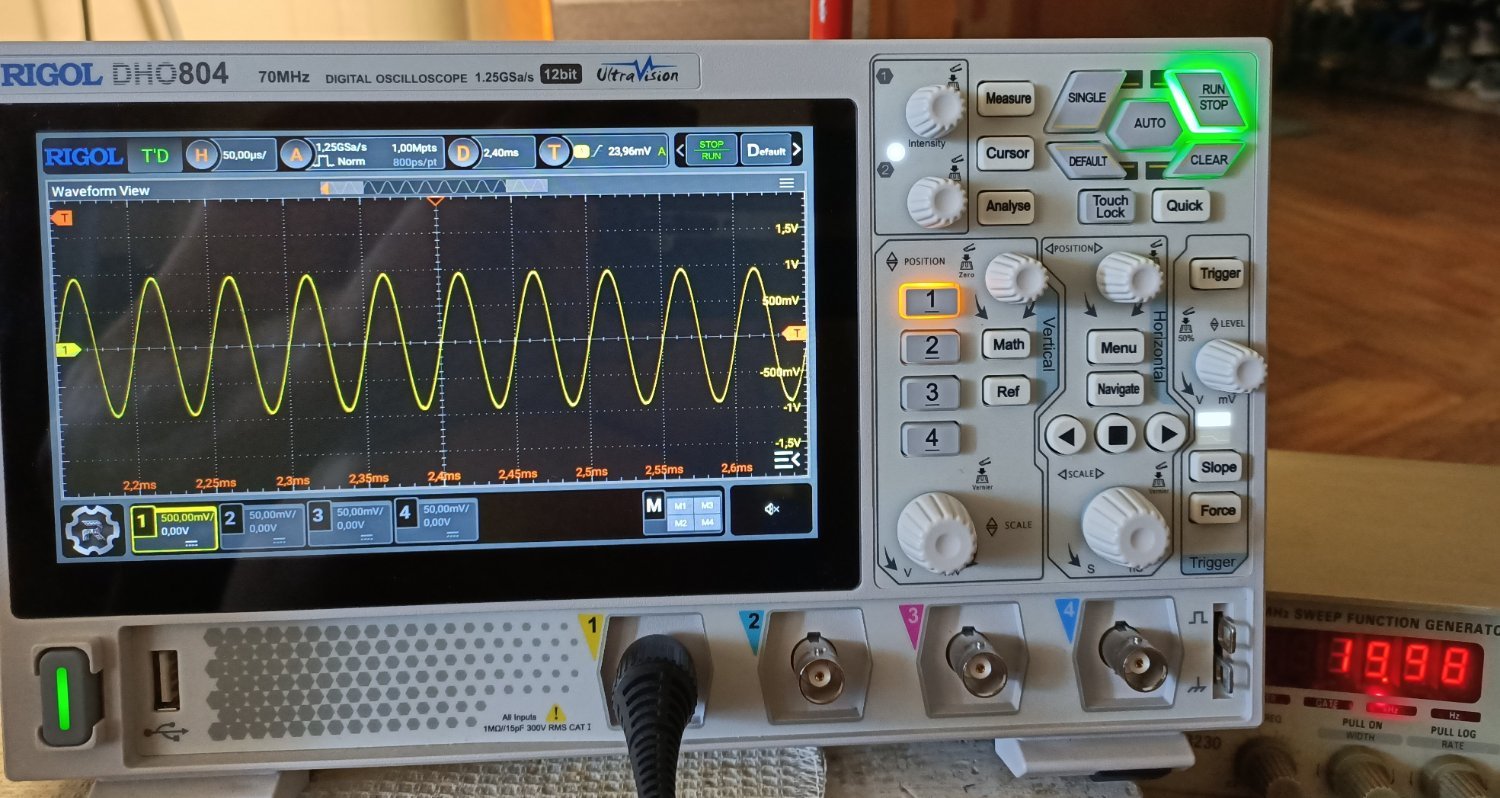

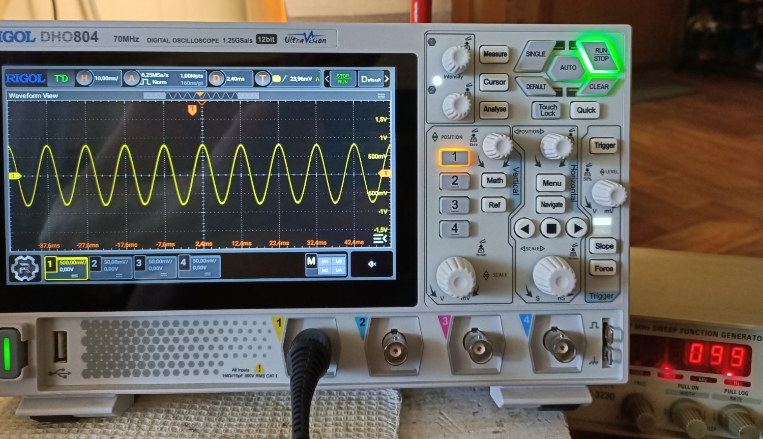

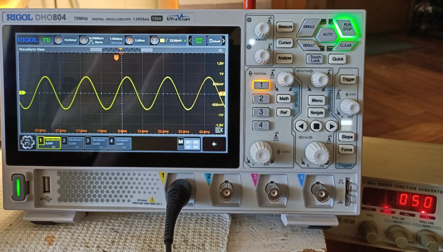

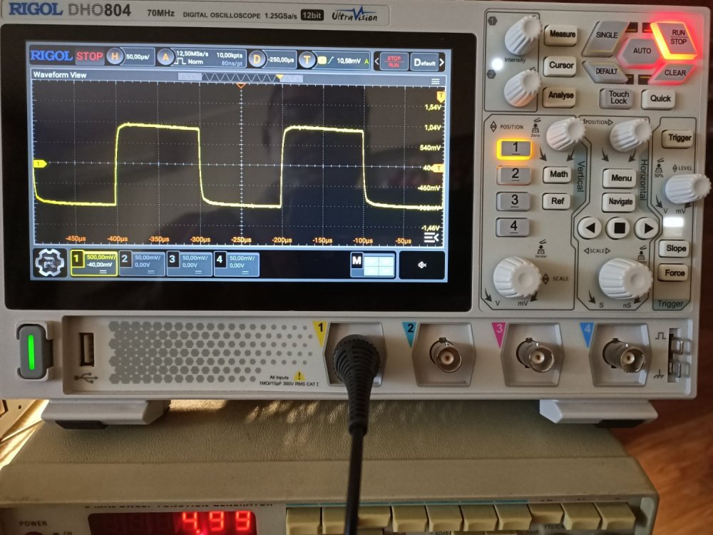

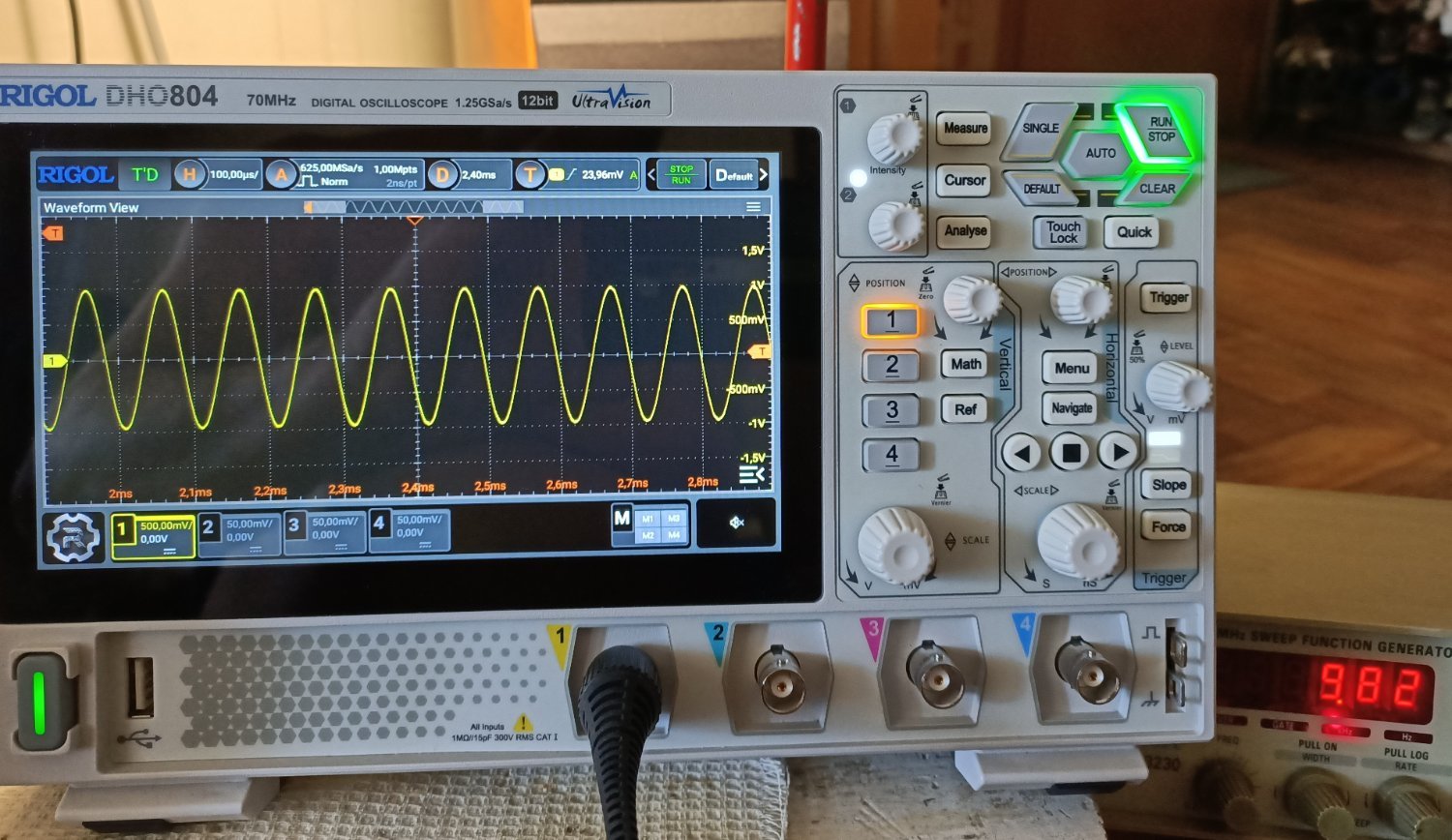

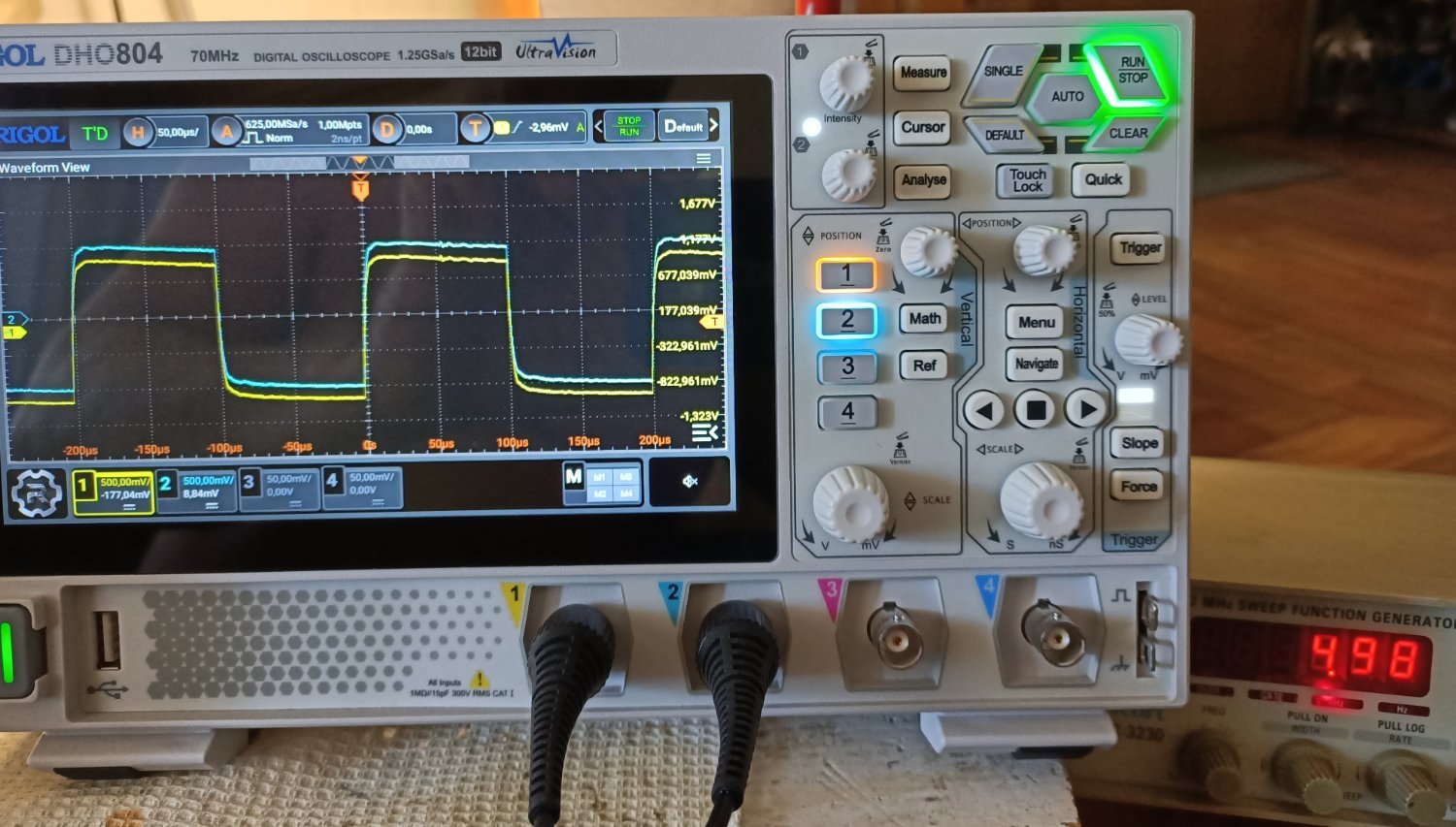

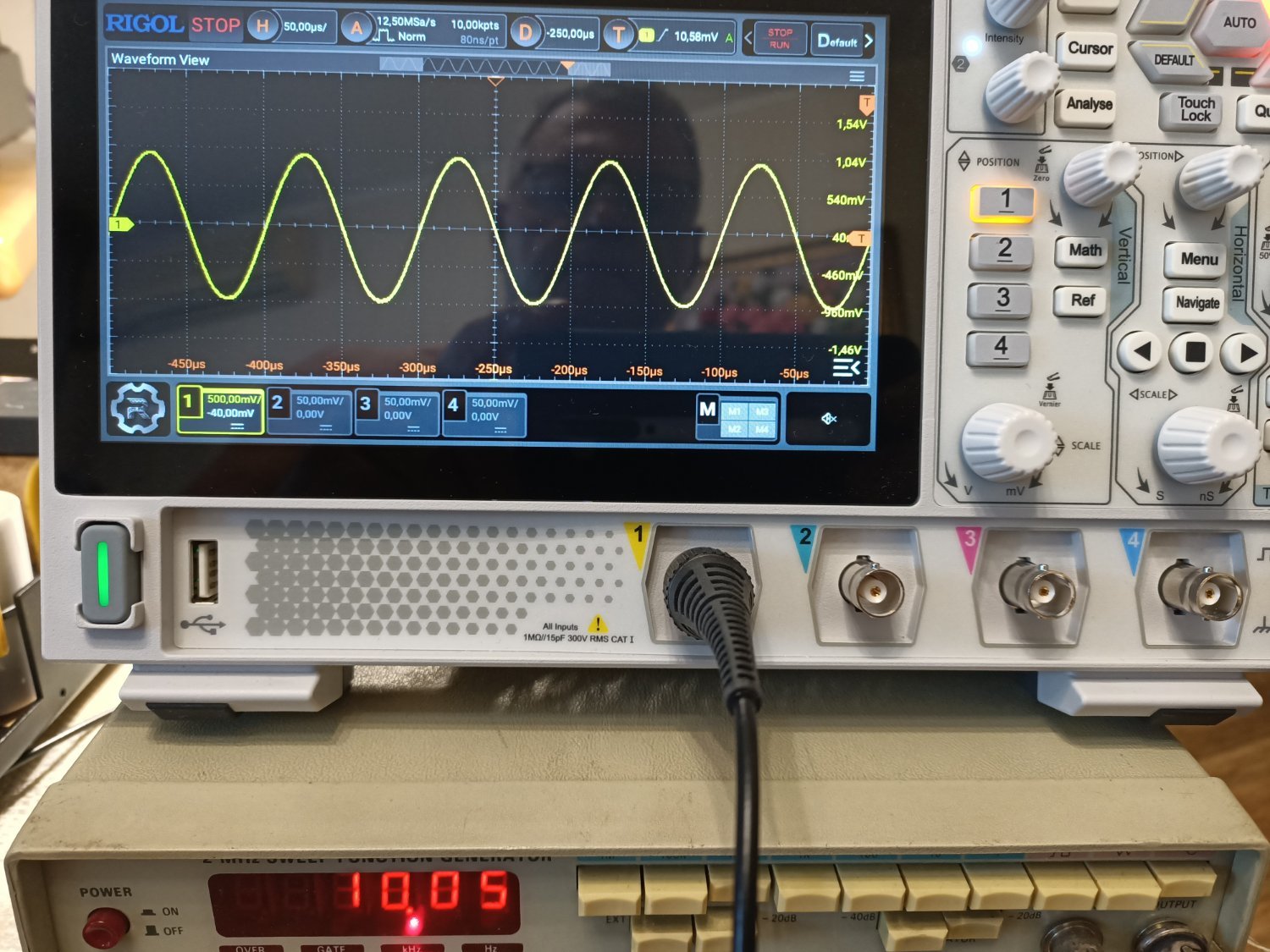

Измерил через цепь анти RIAA подавал на вход синус 50, 100, 1000, 10 000 и 20 000 Гц.

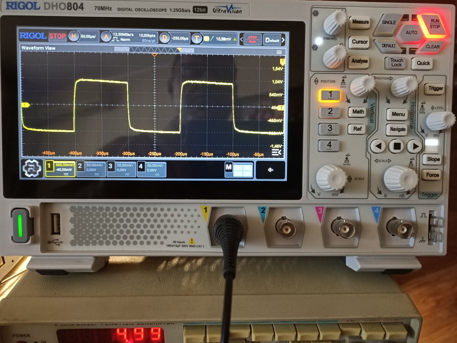

Меандр 1000 и 5 000 Гц.
Спад АЧХ по низу уменьшился. Со старой коррекцией на 50 Гц было 4 кл. от пика до пика и 6 кл. на 1000 Гц (6/4=1,5), сейчас стало на 50 Гц 3 кл. от пика до пика и 4 кл. на 1000 Гц (4/3=1,3).
На слух баса прибавилось, хотя субъективно ушла яркость, сухость.
Меандр прям похорошел.
Сергей, Вот такой вопрос, питание первого каскада +350В, но фактическое напряжение анода и сетки почти как в схеме из микрокапа, т.е. при питании 335В.
Пож. посмотри в микрокапе цепи коррекции, чтобы еще выровнять спад усиление НЧ.

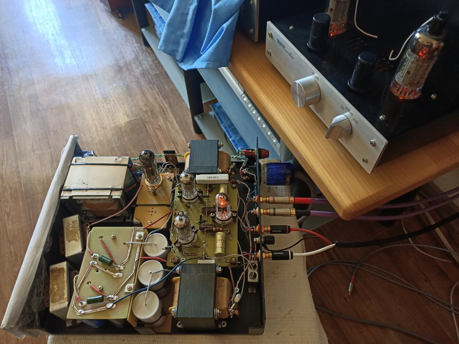

Соединил 2,7 ноги ef86 и на общий провод и фон 50 Гц накала, прям ушел сразу. Почему раньше не делал, хоть и знал.

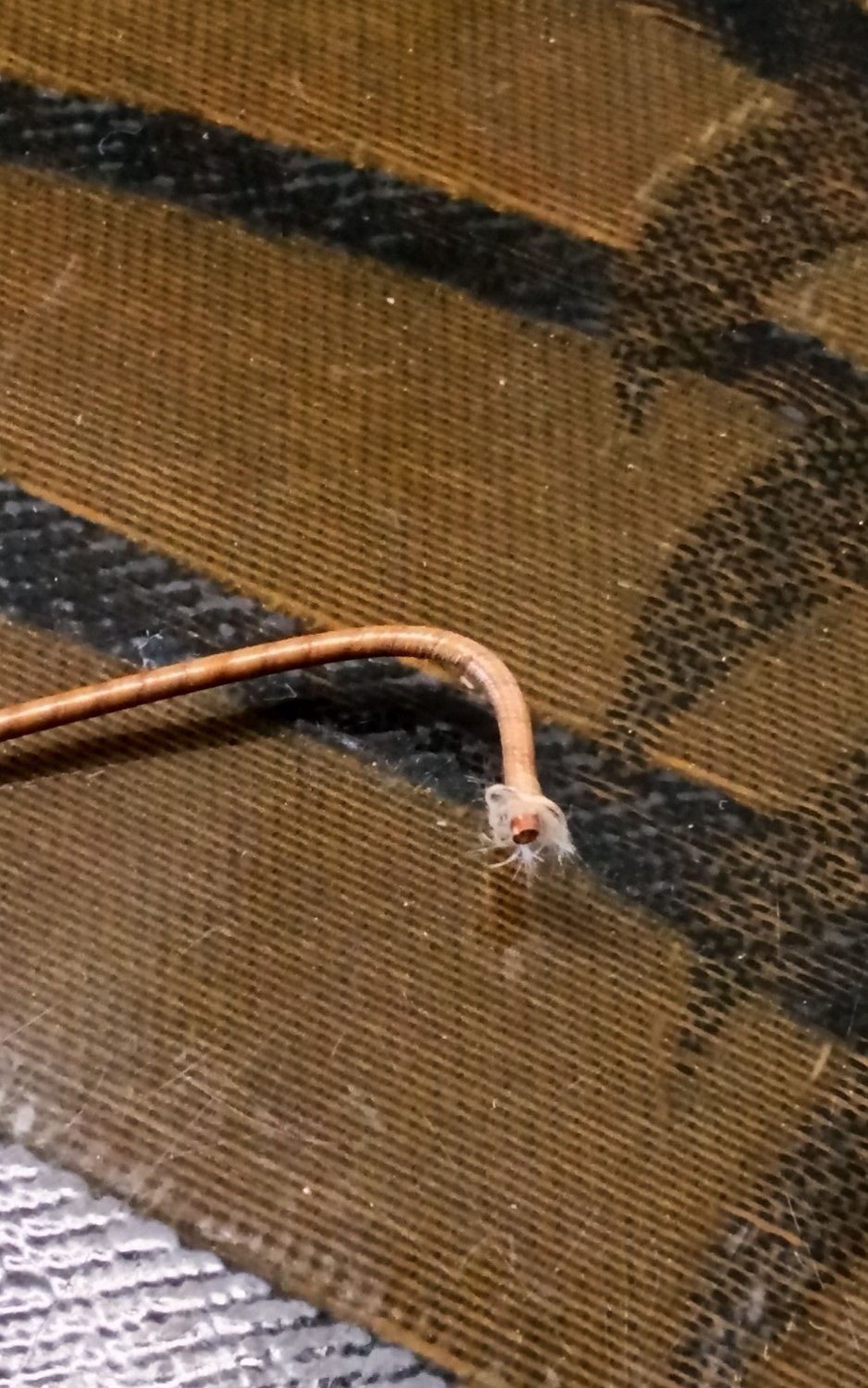

Самому не очень нравится МГТФ в слаботочке. Может кто посоветует моножилу в какой нибудь шелковой изоляции???
Макет, пока на соплях резисторы.
А как насчёт R в цепи конденсатора? У меня ведь указан другой номинал 240ом. Он даёт доп. просадку в СЧ диапазоне. У тебя же 220, насколько верно понял?
Коррекцию можно поправить в любом случае. Подними на 10-15% анодный резистор и усиление на НЧ вырастет. Анодное только опять будет ограничением! Нужно конечно всё проверить точнее. Не должно быть никаких перекосов, если номиналы правильные по указанной схеме.
Яркость и сухость была скорее всего из-за подъема СЧ и излишнего выброса по фронту меандра (подъем выше 15-20кгц) - кривой АЧХ.
В общем проверь номиналы и потом, если не изменится, то поправлю коррекцию по факту.
На Авито чувак барыжит хорошими старыми проводочками. Не дёшево, но предложения достойные! Если интересно, то найду ссылку на него.
По-моему у него есть и чилийская медь в моножиле 30-х, которую я везде использую...
В закромах лежал тантал на 220 Ом, вот и поставил. Переделаю на 240 Ом.
18 минут назад, Normann сказал:
Перепроверю.

Увеличил номинал резистора цепи коррекции до 240 Ом (точно 239,4 Ом)
Ещё раз проверил и измерил  (прибор ZOLI ZT-DQ02) сопротивления точные значения 10,51К; 140,1К.
Емкости СГМ 6800+510=7310пФ и СГМ 0,01+0,022 мкф (оранж дроп)=0,032мкф, перед установкой проверены прибором.

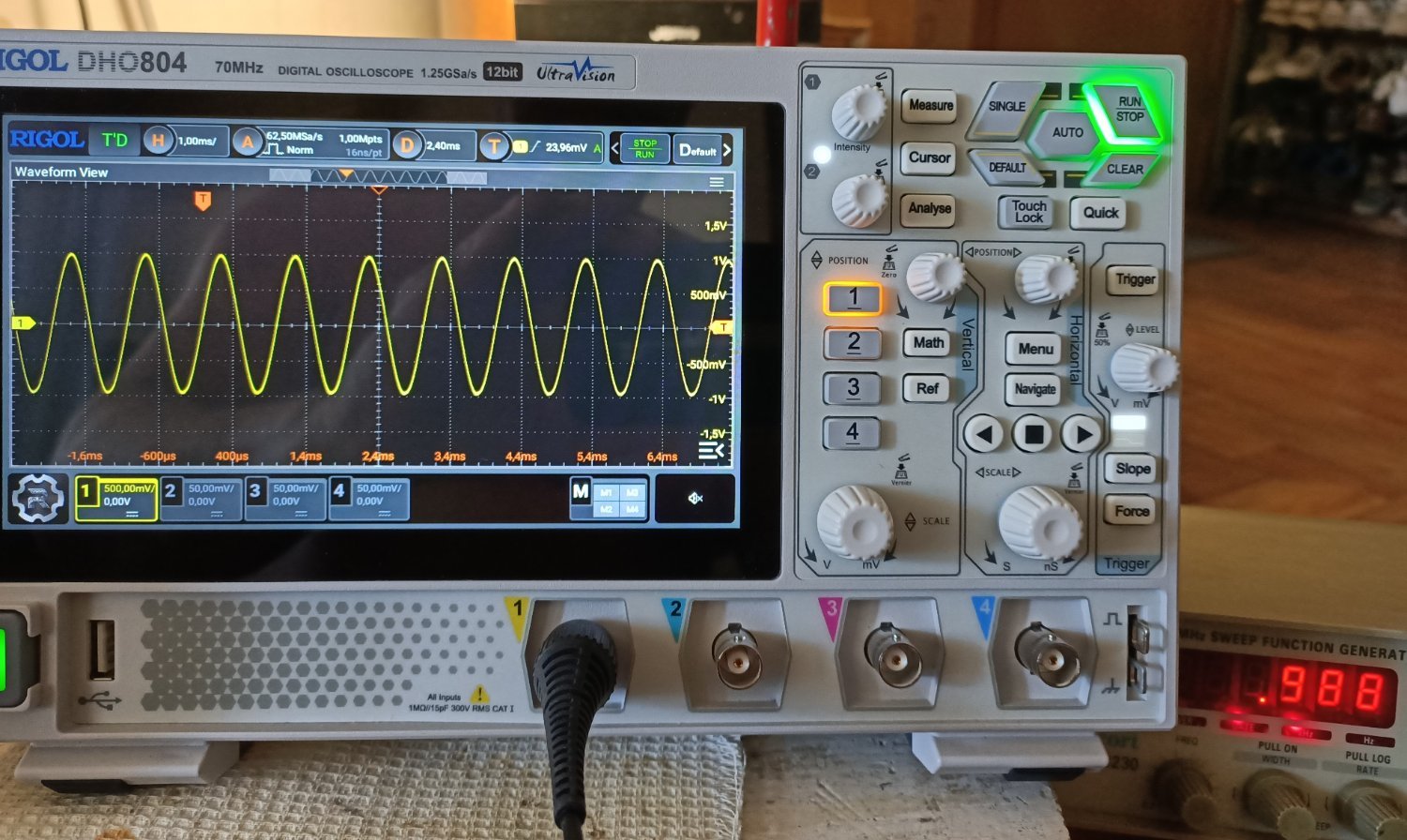

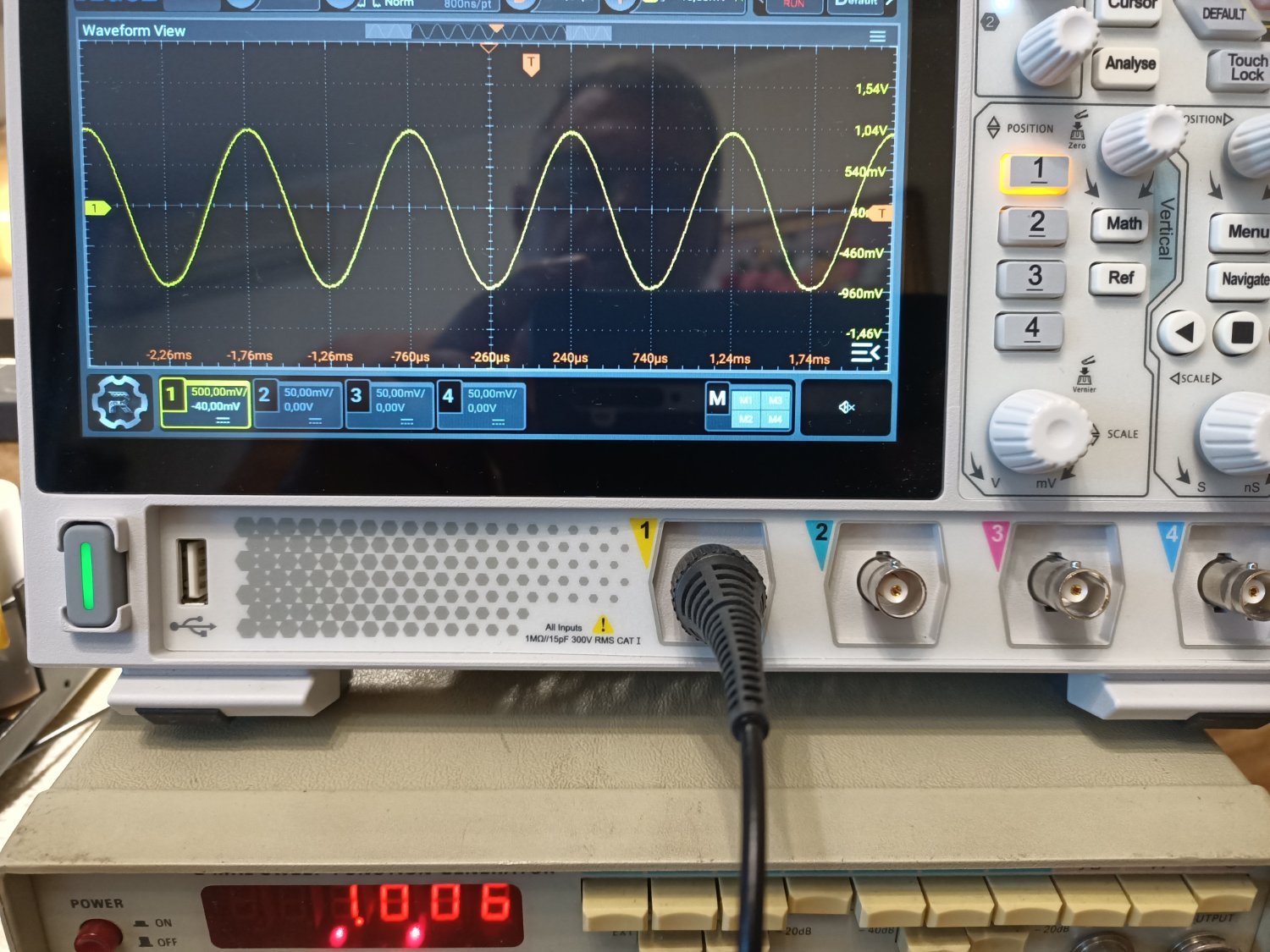

Питание +352-355В Синус на 50, 1000, 10 000 гц. Меандр 5 кГц.
Может емкости коррекции подвигать, чтобы не уменьшать анодные резисторы?
Ток катода нормальный - 2,1 мА.

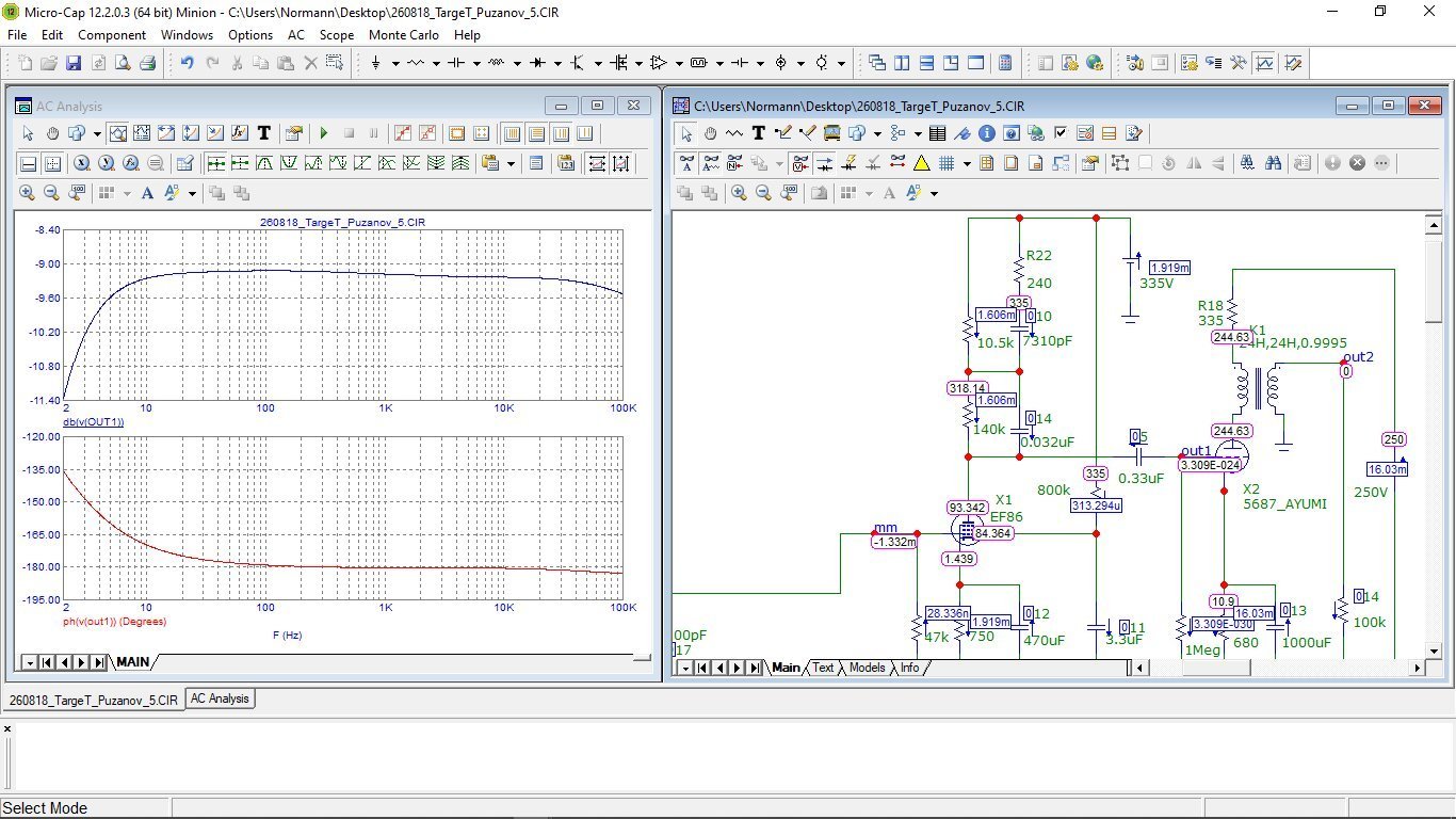

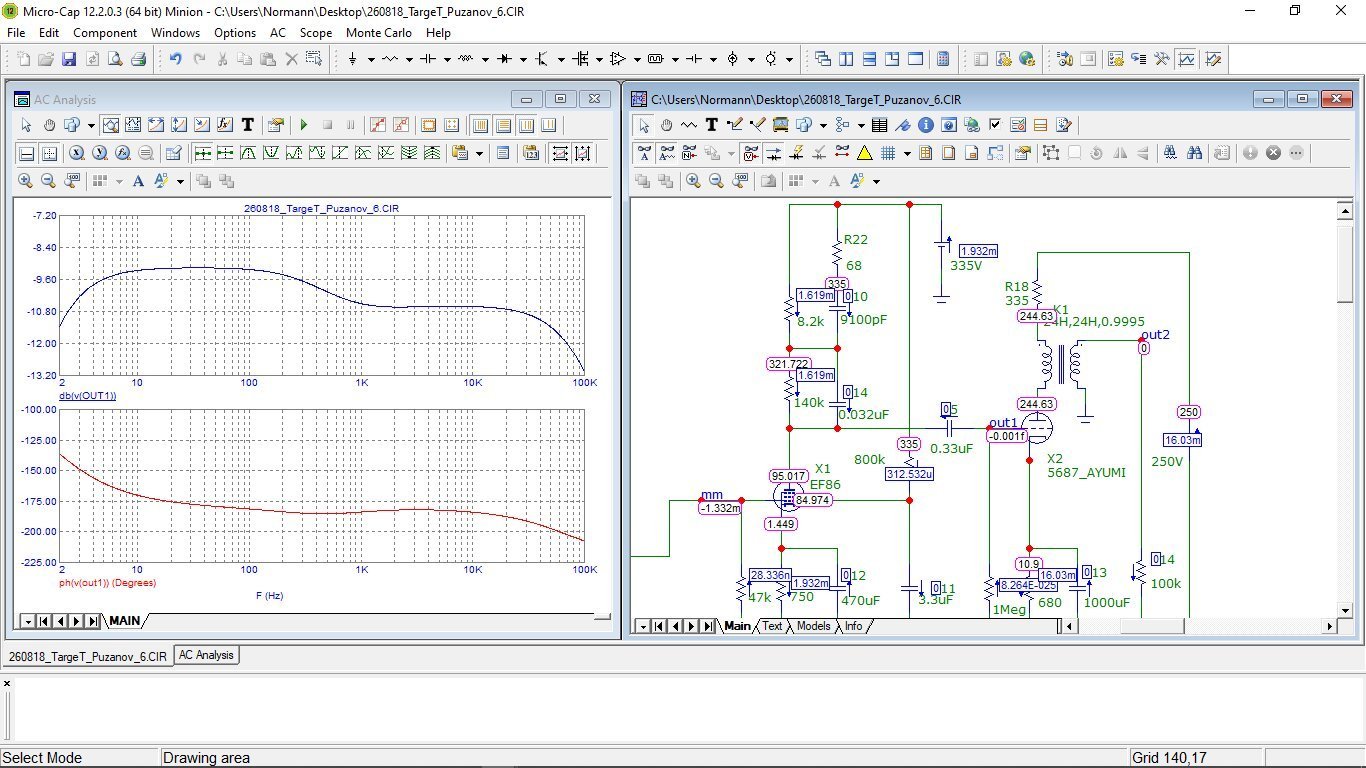

Ввел данные, в режиме АЧХ получил напряжения и токи равные (практически) представленным - это хорошо. Но АЧХ?! - это смерть котенку... Красная на сетке второго каскада, черная - на нагрузке трансформатора 100 кОм. Кстати, синусоиду можно не показывать - что с ней ни делай, она остается синусоидой. А вот ПХ на 5 кГц при входном сигнале ±50 мВ показывает многое.
Думаю над предложениями. По схеме. А не характеризующими поиски. И чем АЧХ в моем ночном сообщении от 19.08.2026 не устраивала?..
Чуток поперебирал и получается такое
Кстати, изменение напряжения питания первого каскада от 280 до 350 вольт изменяет коэффициент передачи меньше чем на 1 дБ при сохранении формы АЧХ.
1 час назад, alss сказал:

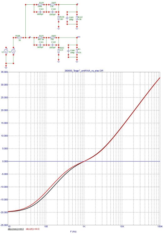

Откуда такие кривулины? У меня Микрокап совсем иное выдаёт... Где нестыковка? АнтиРИАА?
Ваши данные рисуют у меня так:
Да, АнтиРИАА разные и выдают разное. Вопрос, какая из них больше подходит, либо верная? Я измерял корректор по своей, после настройки, и в реальности соответствие было довольно точным... Очень интересно...

Спасибо. Графики, хоть прям в рамку и на стену.
1 минуту назад, Normann сказал:
А в чем прелесть чилийской меди в моножиле 30-х. И как ее заразу отличить от Советской 30 годов.
Неожиданно!
АнтиRIAA у меня сделана по Липшицу и нагружена на 619 Ом (без емкостной нагрузки, правда, предполагалось встроенное исполнение корректора, да так и осталась схема, не поправил), живая проверена очень давно  двумя милливольтметрами В3-38Б, которые переставлял местами со входа на выход для исключения их разности. Что ж, сейчас устрою контрольные выстрелы/
Красная - ТаргеТ, черный - alss. Расхождение черных линий за 100 кГц - наличие или отсутствие 100 пФ параллельно 619 Ом.
