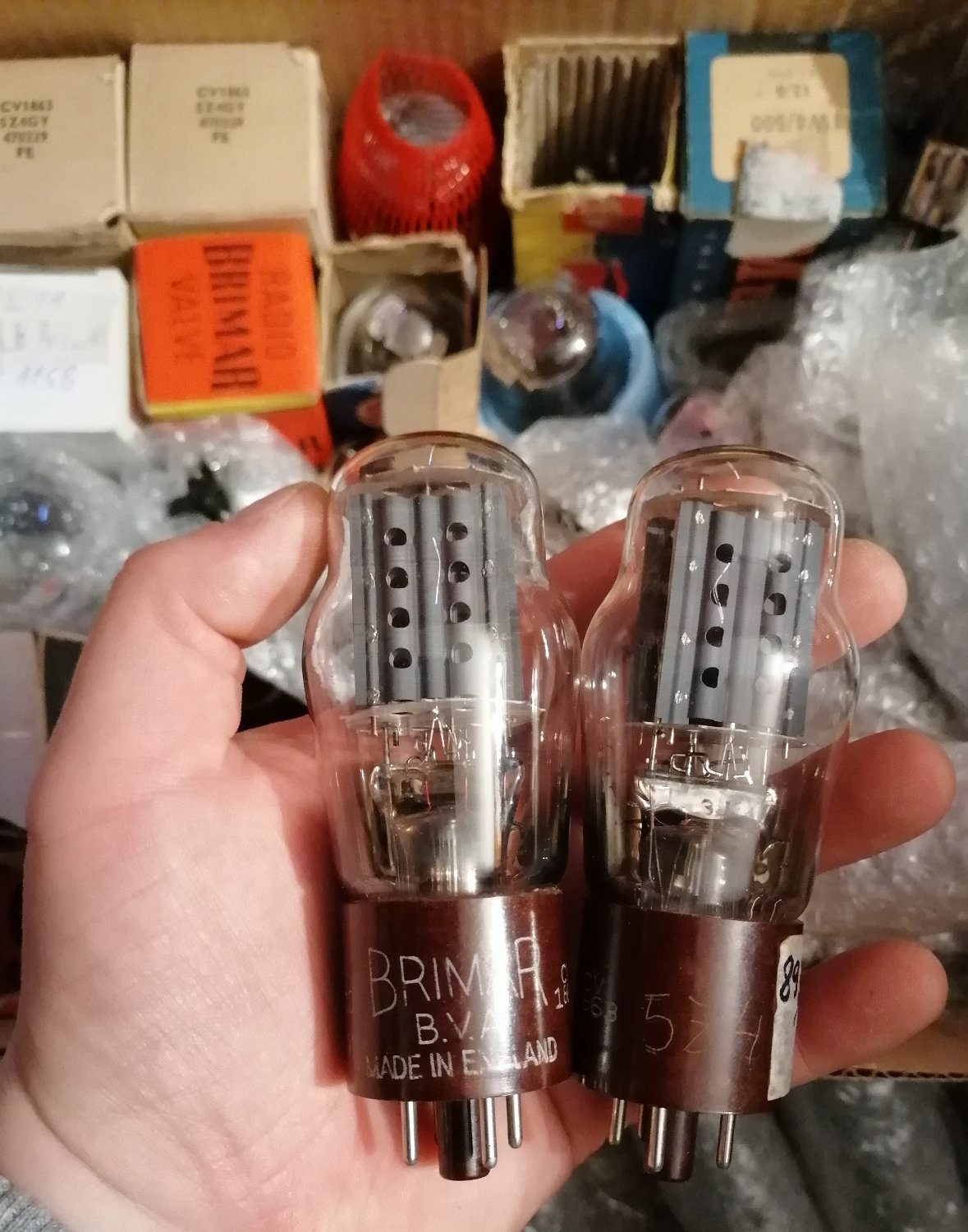

Всем привет! А кто нибудь пробовал кенотроны 5Z4 (это наши 5ц4с) в сравнении или просто так?
1 час назад, RSD сказал:
Самые лучшие!
1 час назад, ВКН сказал:
Самые лучшие!
  Лучшие из 5Z4? У меня есть мюлард английские (обычные прямые) и национальная электроника американская в металле, с такими сравнивали?

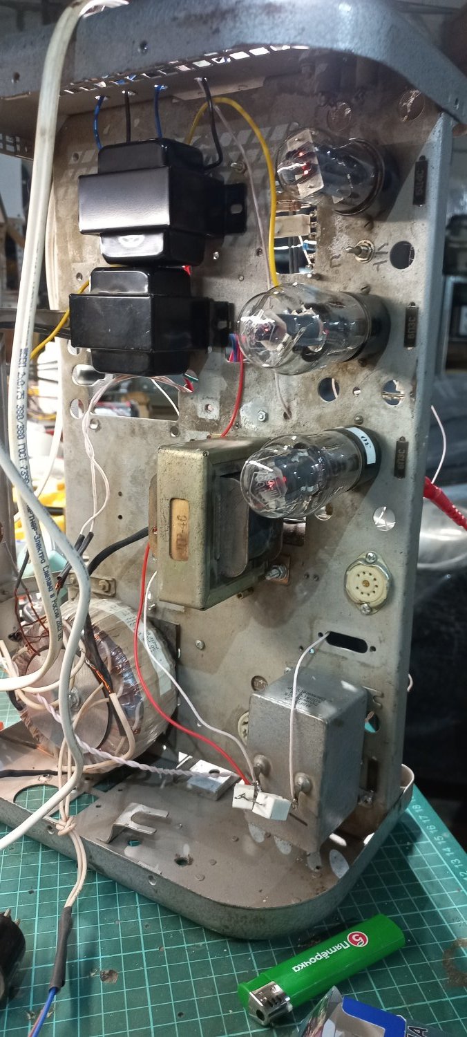

Сегодня наконец то появилось время собрать макет .
Запустил в 21 00 примерно , сейчас почти 2 ночи , не как не уйду из мастерской .

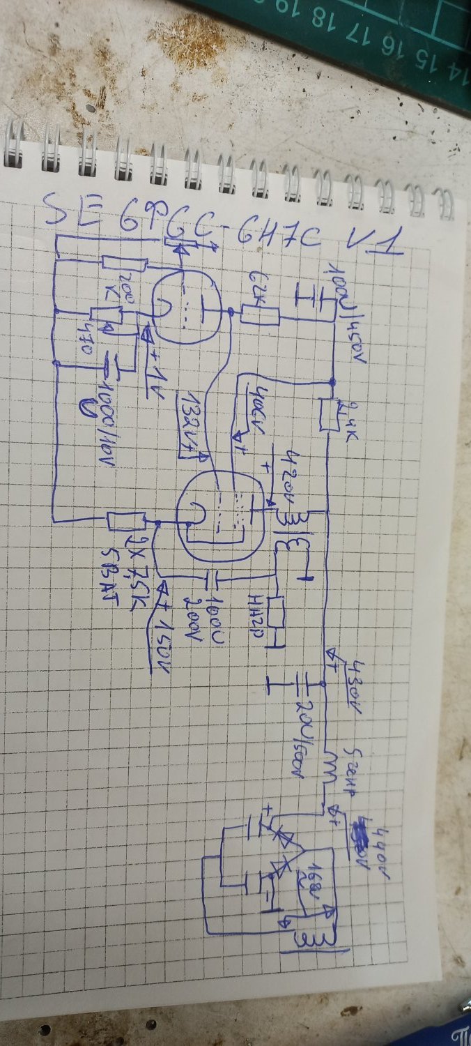

Сейчас  в драйвере одна 6н7с , катод на земле через резистор , зашунтированный ёмкостью.
6ф6с  в пентодном включении  , 2я сетка питается от анодного драйвера .
Ос пока только местная , с вторички твз в катод 6ф6с.
Блок питания пока простой на диодах шотки.
Твз пока китайские с али экспресс.
Очень мягкое,  но при этом детальное звучание .
Выключать не хочется .
За внешний вид конечно немного стыдно , но это всего лишь макет .

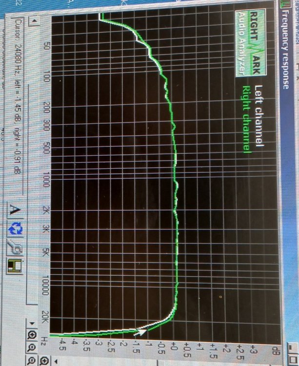

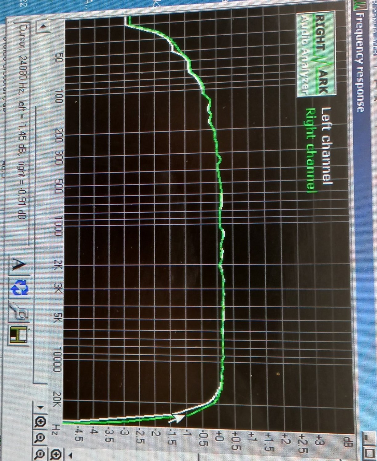

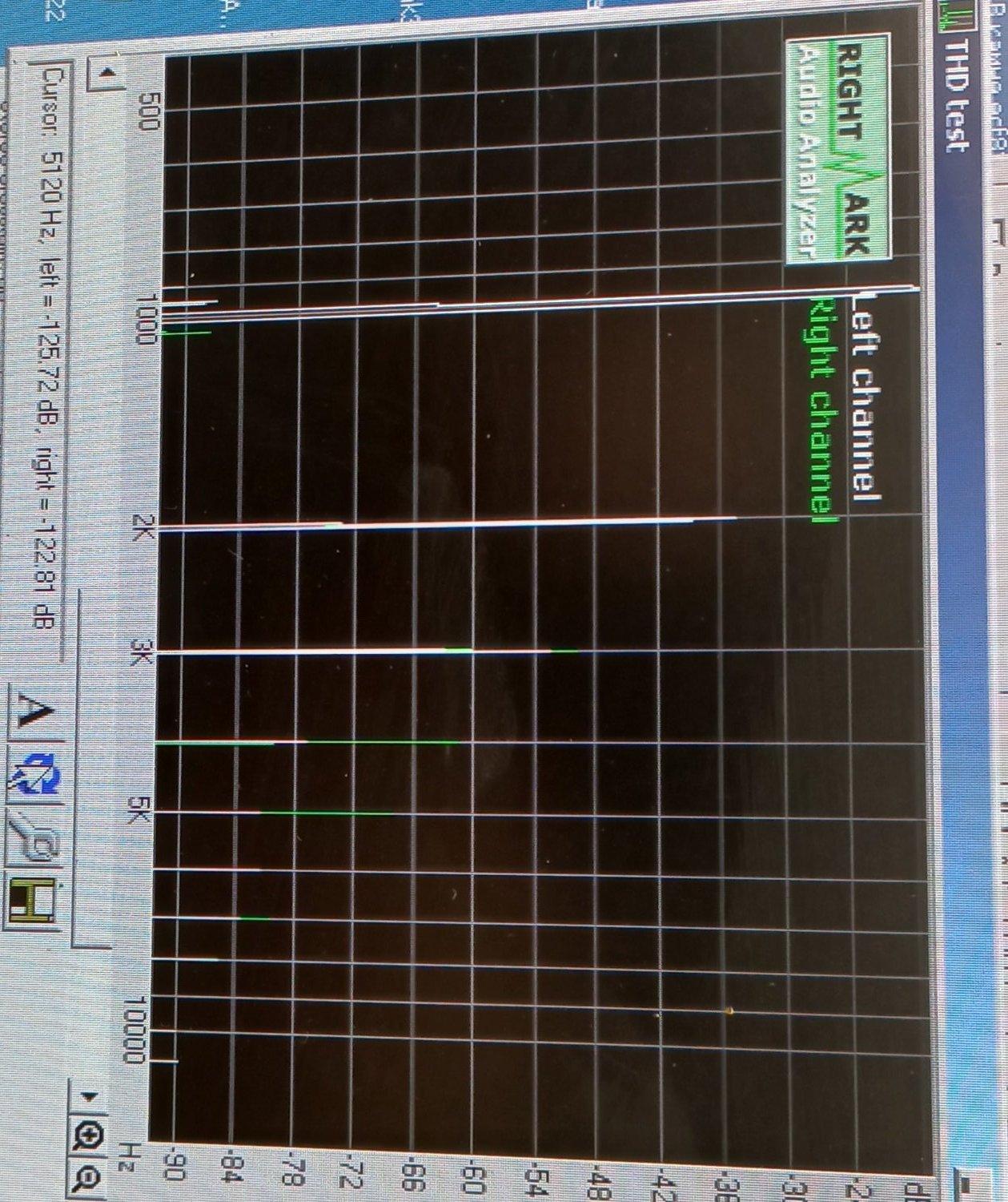

Первые замеры
Каналы немного отличаются , но я ещё не подбирал лампы , взял первые попавшийся.
