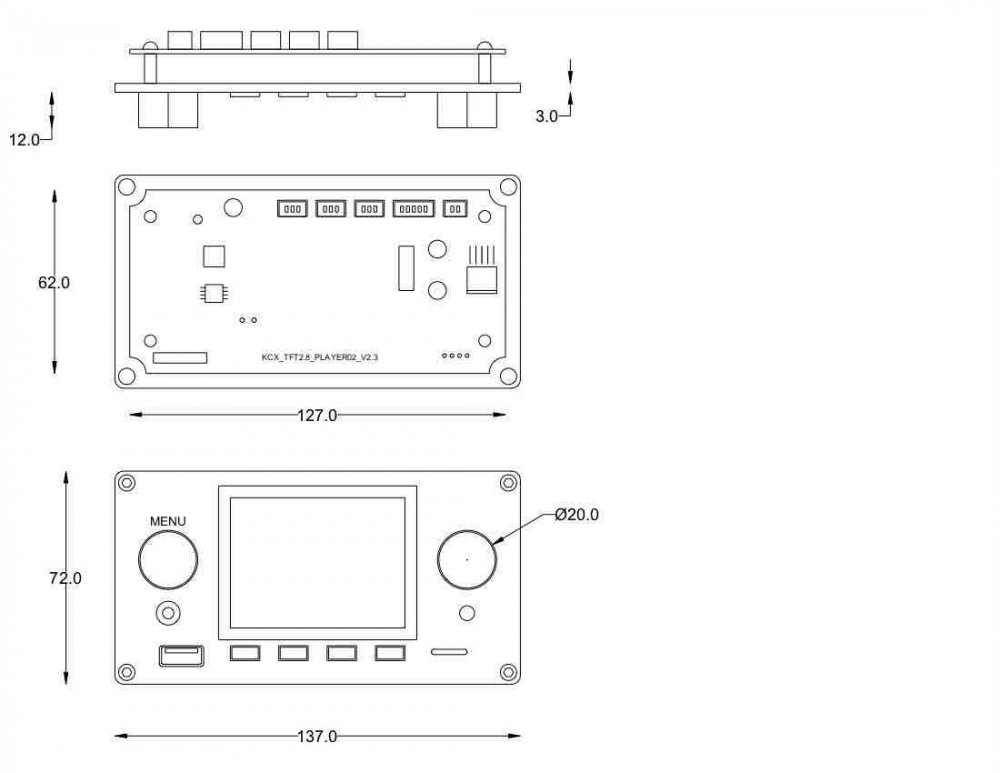

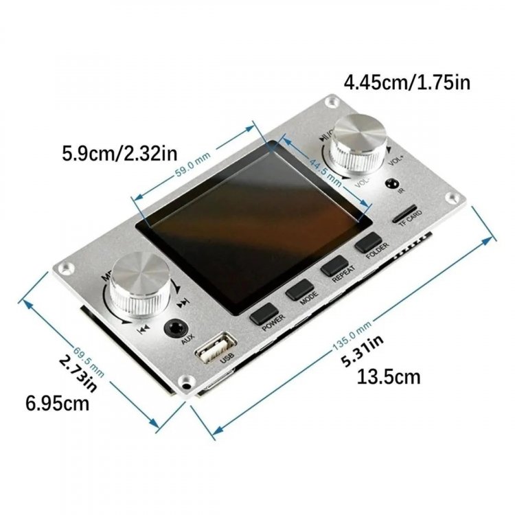

Сегодня забрал свою плату, уже такая - KCX TFT2.8 PLAYER02_V2.4
чип K8616
Брал для проигрывания FLAC, APE. На каком ЦАПе остановиться рекомендуете ?

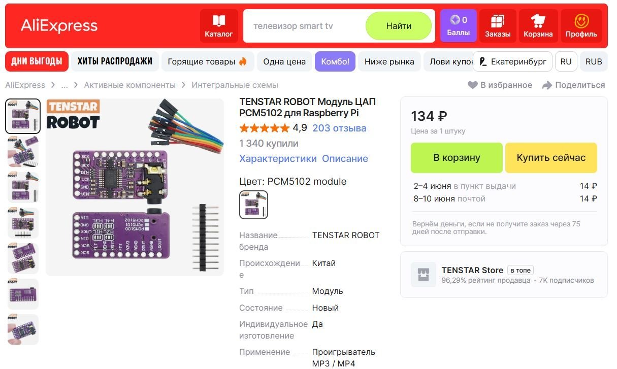

Начните с самого проверенного и самого бюджетного- PCM5102..... всего 150 рублей за плату цапа...
А если не устроит, можете потом выбрать и другие варианты.
hardware v2.4 software 1.2.9  data 2026/07/10
Такая плата есть у меня, но я думал может что получше еще есть . Я в свое время для Ёрадио её брал, но остановился на vs1053b (плату даже разрабатывал). Но у vs1053b другое управление и сюда она не подойдет.

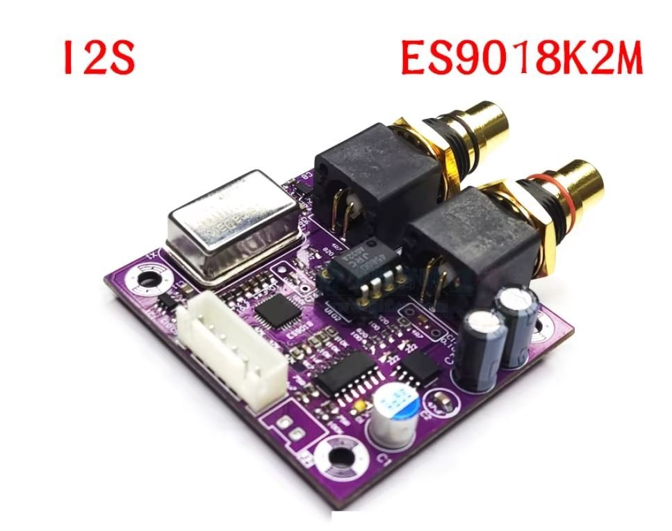

это быстро и просто будет, не то что vs1053b. Как  платы на ES9018K2M, с тюльпанами.

7 часов назад, Newocelot сказал:
A они чем не подошли ?
Я тоже тестировал платы на ES9018K2M - в первом посте данной ветки это всё расписано и тоже отказался от неё в пользу PCM5102. Не пошла так как у ней итоговый звук хуже. У  ES9018K2M есть импульсный преобразователь однополярного питания в двухполярное для питания операционного усилителя и этот преобразователь гонит помехи по питанию, что ухудшает звук. А внешнее тактирование с использованием внутреннего кварца на плате - давало периодические сбои при воспроизведении , каждые 30 секунд. Я подключал в стоковом состоянии плату и результаты в стоковом состоянии меня не устроили -неустроили именно по стабильности работы.... Но может это проблемы только моей платы - у других отписавшихся сбоев по работе не было.......... Может просто нужно на плате отпаять/добавить какую либо перемычку ..... я не стал вэту сторону копать , а сосредоточил свои усилия на PCM5102.

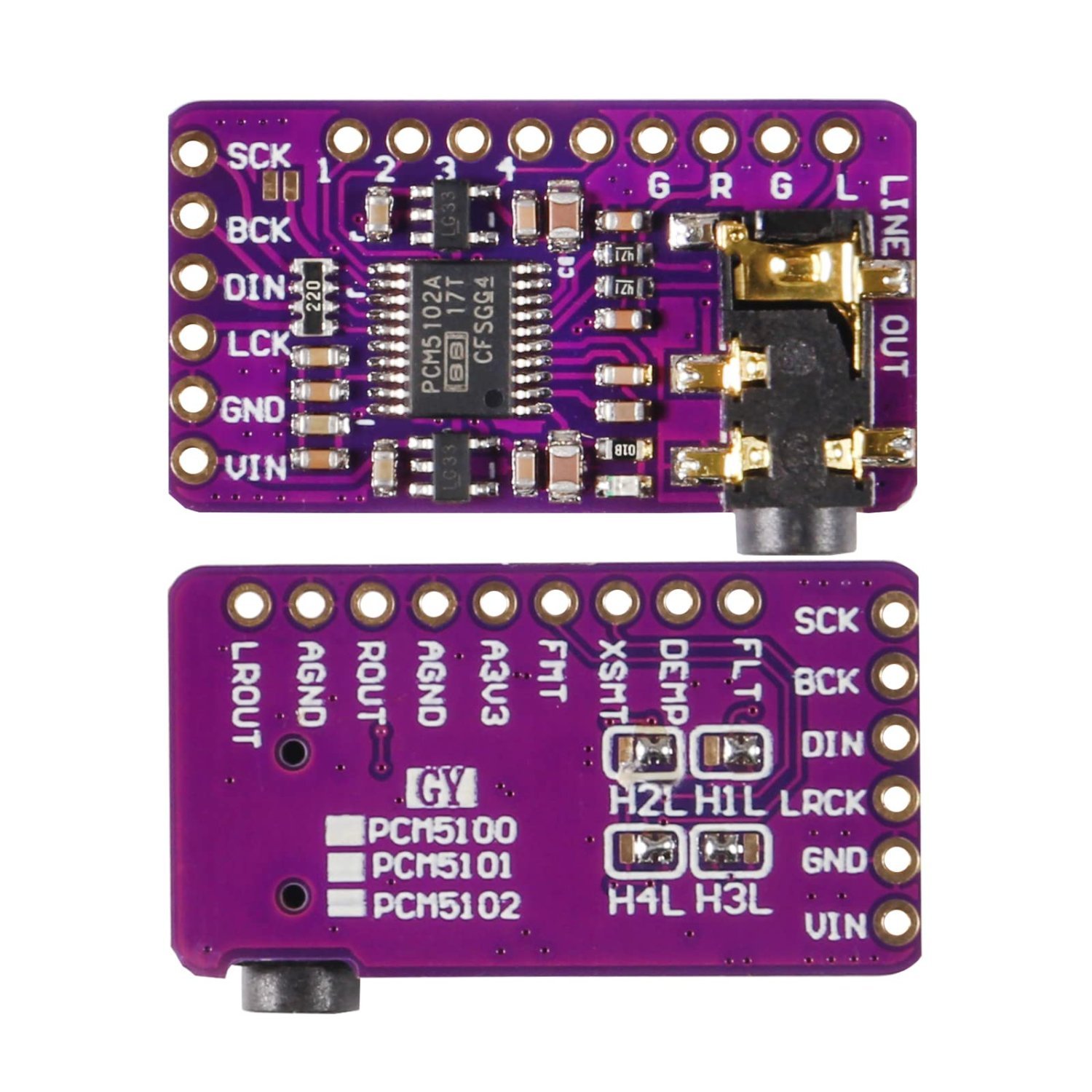

Начните с покупного модуля -150 рублей не большие деньги..... и добавьте конденсаторов по питанию.... а потом уже будете принимать решение-что и как рисовать......Может быть вас и так устроит качество..... Многих устраивает....

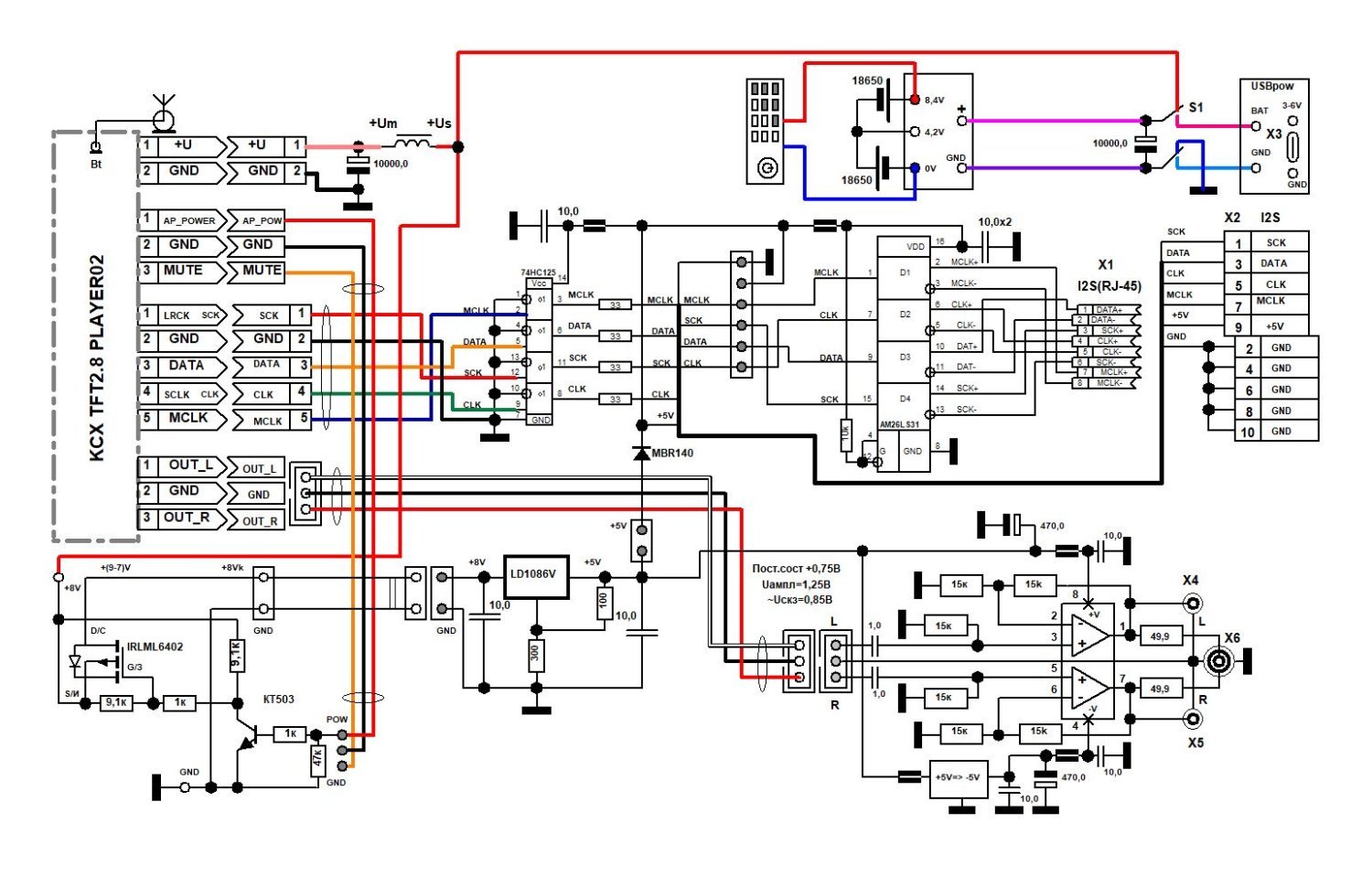

Любопытно вот такое (на фото) заработает с панелькой ?
Вообще есть мысль, не строить очередной новый ЦАП, поставить к панельке i²s - AES конвертор, взять хороший длинный 110и омный кабель и использовать её как транспорт с имеющийся уже коллекцией цапов !
Чего проще:
Выходной формирователь I2S можно и не ставить, а вот буфер настоятельно советую. Если контрольный аудиовыход нужен, можно взять прямо с аудиовыхода панельки, только ёмкости добавить, постоянка на выходе.
