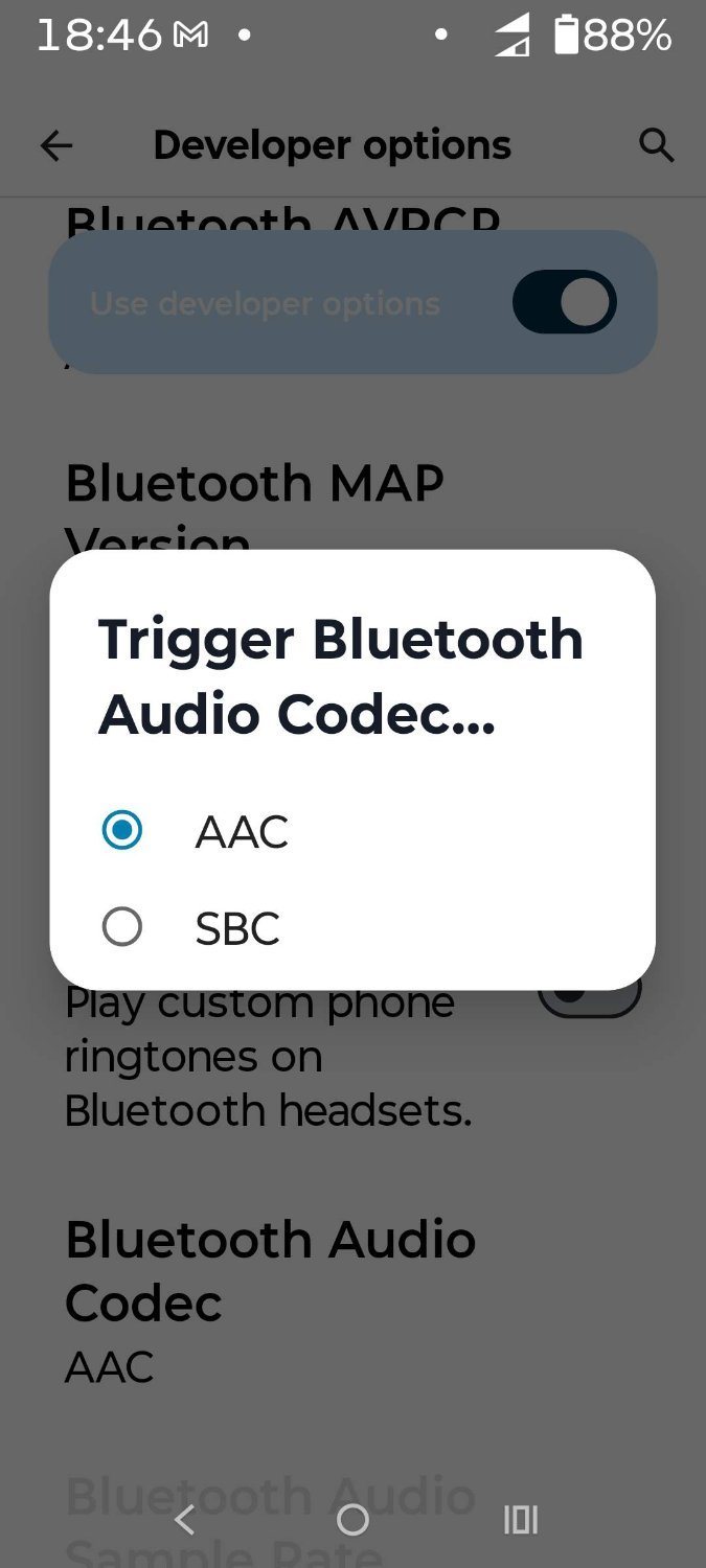

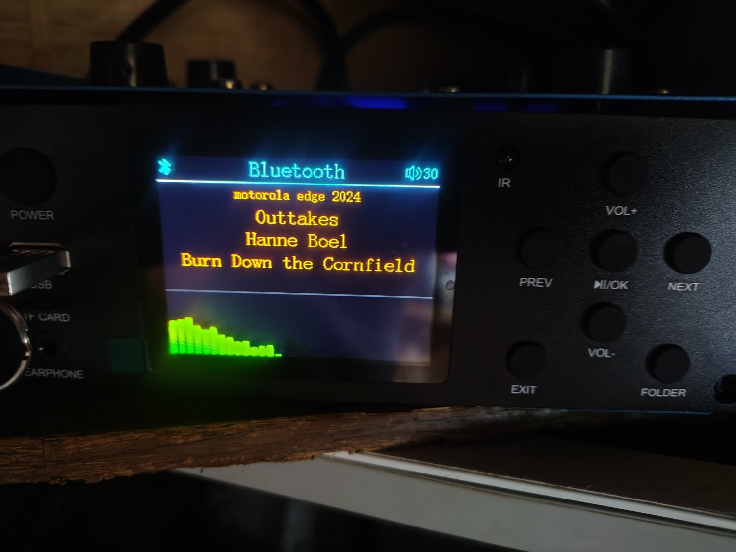

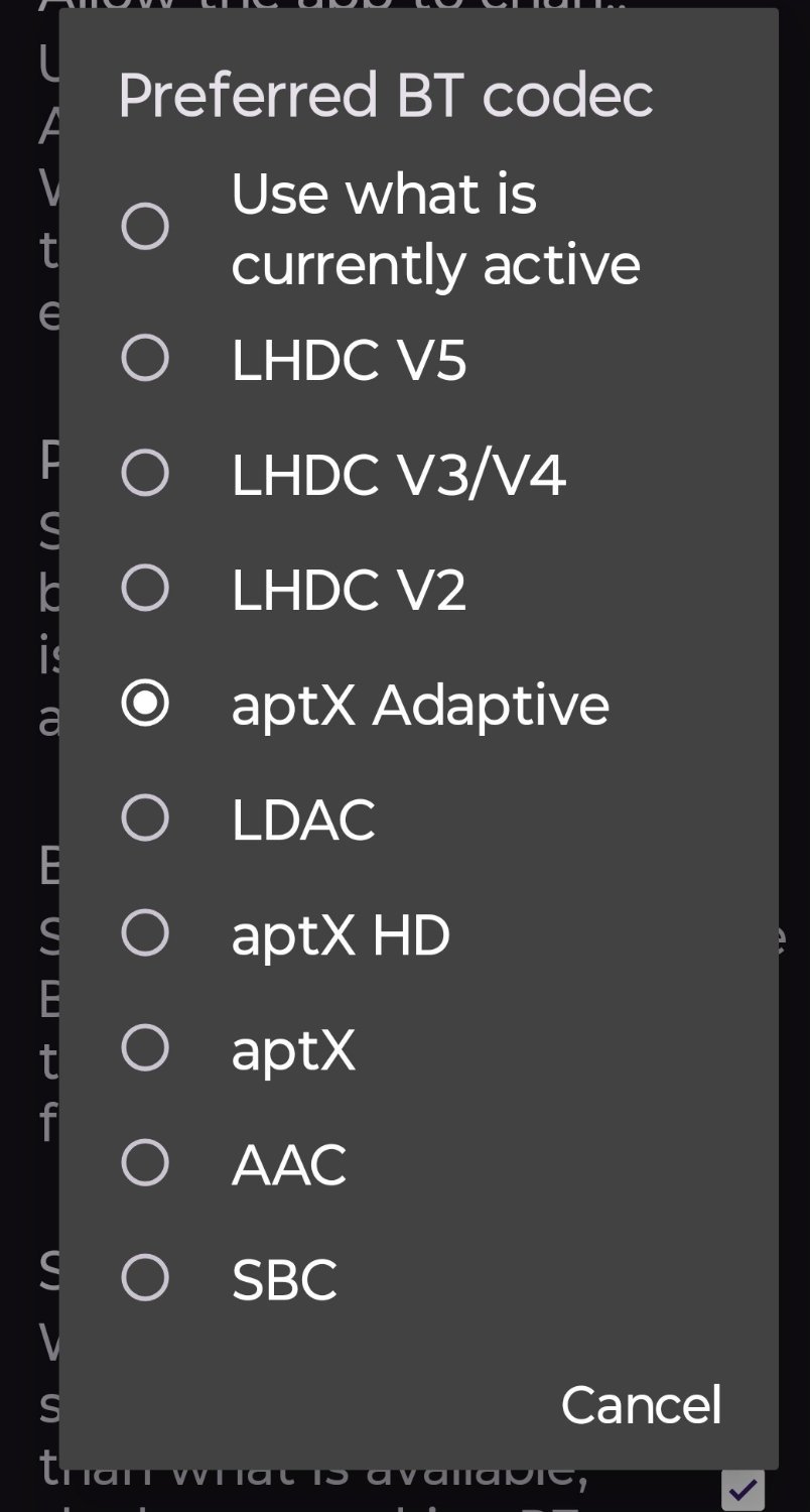

В 25.09.2026 в 23:32, Newocelot сказал:
у узкой панельки вполне продвинутый блютус - умеет и LDAC, и AptX
Поторопился я нахваливать новый девайс.
Нихрена он не умеет принимать продвинутые Bluetooth кодеки.
Он умеет обманывать блютус источник сообщая ему что якобы умеет....
Передать ему по AptX или LDAC не удалось. Ну и никому не удастся без квалкоммовских чипов.
Прям как с китайскими флешками - комп её видит как 64Gb, а в реальности ёмкость 8...

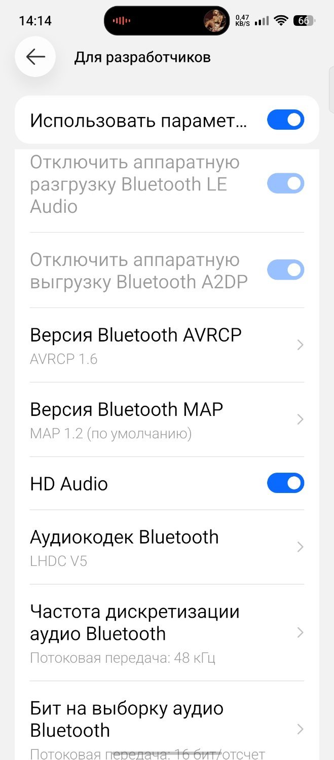

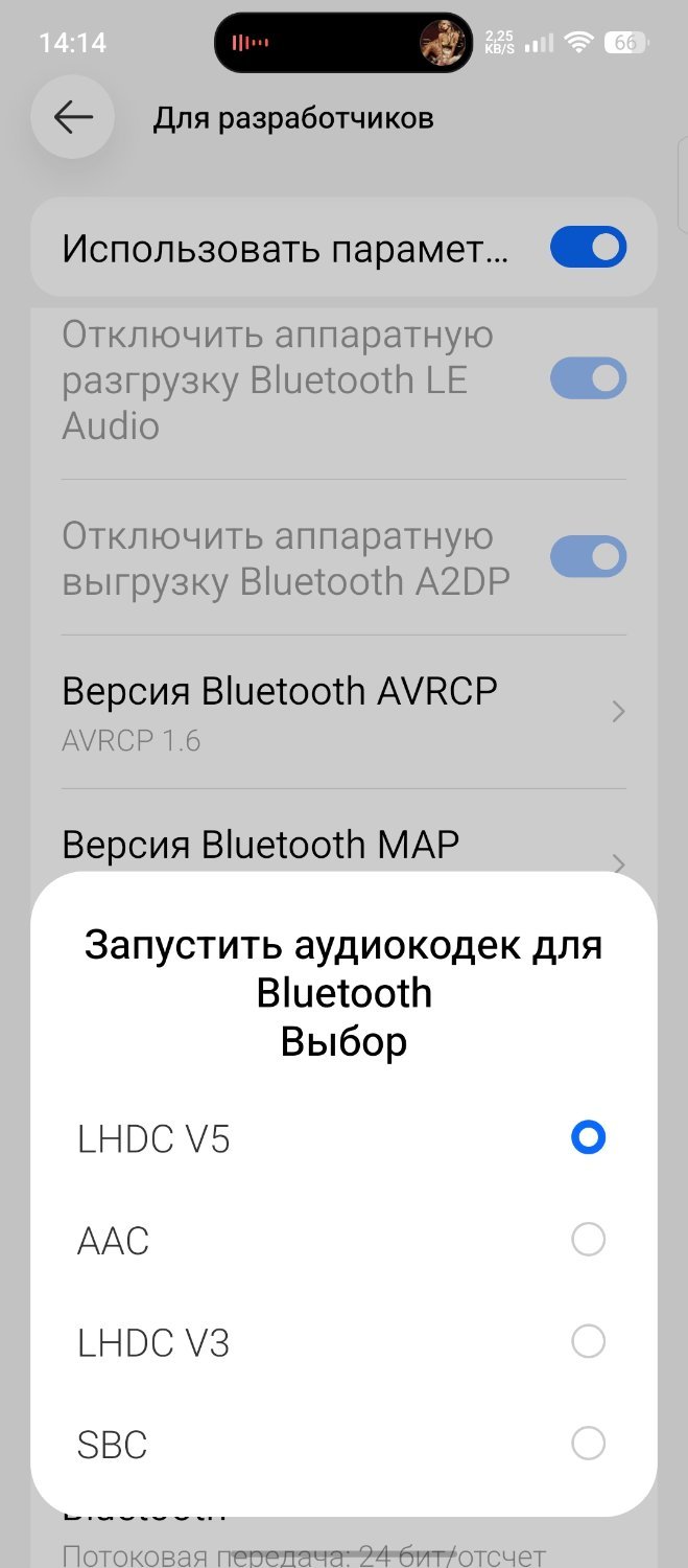

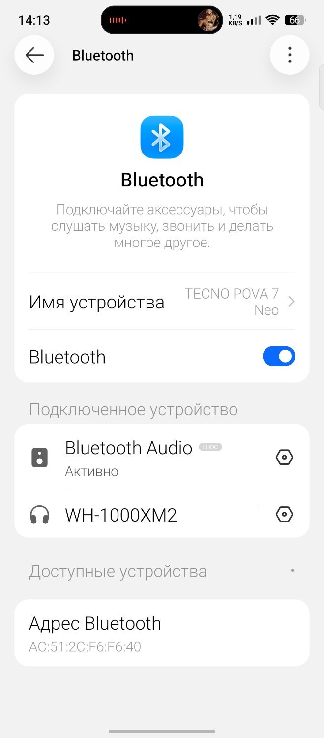

4 часа назад, ВАК сказал:
А это тогда как?
Не знаю как !
(Я вообще в блютусах не разбираюсь)
Вероятно у нас с тобой разные версии блютуса в самих панельках.
Ну и , всё-таки, LHDC это не LDAC , и тем более не АрtХ.
Дело не в качестве кодеков, а в возможности их использования с нашими панельками. Очевидно (вероятно) что мои экземпляры не умеют принимать продвинутые кодеки. Тебе видать повезло, по крайней мере с LHDC V5

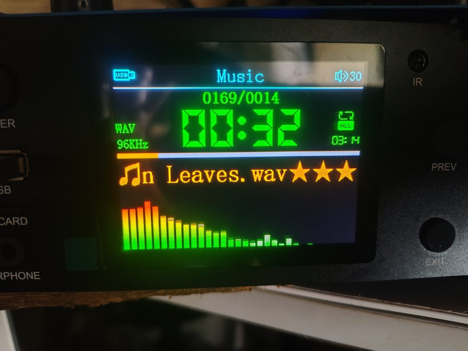

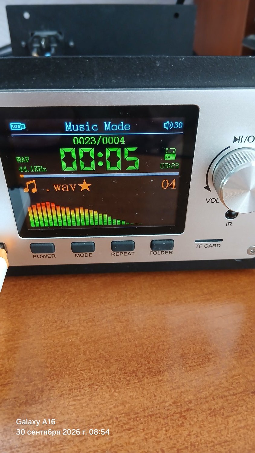

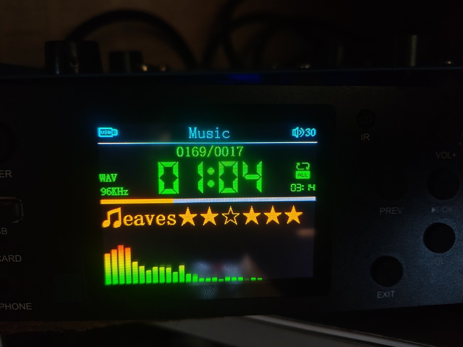

Заметил что на некоторых треках в конце названия появляется "звездочка" а на других нет. Альбом один и тот же. Что это кто подскажет.
2 часа назад, Alex5 сказал:
Не "звёздочка" а "звезда". И не появляется. Просто панелька показывает некоторые UTF-8 символы как звёзды. Эти символы были в названии файла, на другом устройстве вы могли просто не видеть   символов в этой кодировке. Плюс к этому панелька может некорректно отображать некоторые символы (зависит от версии ПО, как уже обсуждалось выше)
Если раздражает - отредактируйте имя файла на другом устройстве.
Так эта "звезда" не в названии файла а после имени расширения. в том то и дело
Версия ПО - 1.3.1 панелька V2.3
1 час назад, Alex5 сказал:
не в названии файла
С каких пор расширение перестало быть частью имени файла ?
29.01.2026 указано в "version". А покупал в конце апреля.насчет отличий не скажу не было у меня 1.2.х.
Ну не знаю есть имя файла точка и название расширения. на компе после "wav" ничего нет. Я склоняюсь к тому что это может что то типа избранное

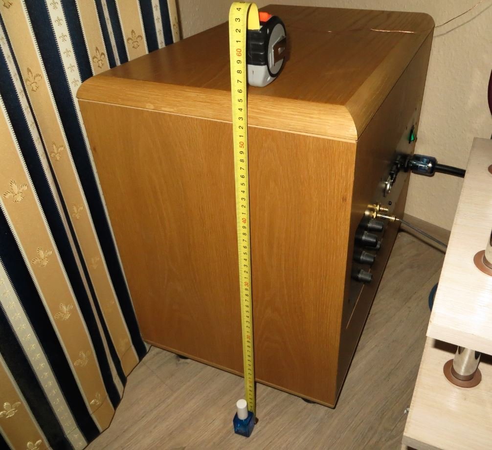

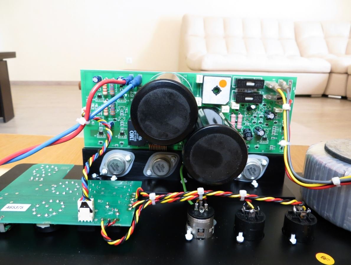

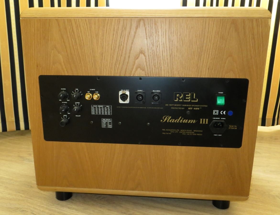

Сегодня, занимался подцеплением САБа REL STADIUM III к новом усилителю SE 6ж4п+2А3...
С учетом того, что этот  саб у меня уже 15 лет живет .... .И как только я его не подключал и по высокому уровню и по низкому к ламповым усилителям и через буферный каскад и напрямую к цапу через буферную микросхему.......
Но такого шикарного низкого баса - ниже 50 Гц ...... я не получал ..... И заслуга именно источника -вот этой самой панельки с платкой цапа PCM5102 и качественным питанием - с разделением цифрового питания, аналогового и цепей управления.
И мощная линия - сигнальная линия , распаянная из толстого провода мокристалла меди - прямо от платки цапа до разъёма на цапе, потом качественный межблочный кабель и входные разъёмы и снова качественный провод (толстый на мастер разъёме) до РГ, потом до первой лампы потом до межкаскадного конденсатора и до второй лампы ....  Так как ..... не придумал как малой кровью сделать разъём по низкому выходу ....... да и лезть в хорошо работающий усилитель совсем нет желания ...... по этому поводу..... (хотя вот жду ещё один разъём повыщенного качества - вот его поставить желание) - подцепил саб по высокому входу на свободный акустический выходной разъём ..... и то сразу сожрало динамику по основной акустике ..... пришлось вешать разделительные конденсаторы - 10 мкф MKP........
Да моя акустика играет низко ..... НЧ слышны ниже 50Гц - рельефные, разборчивые и подробные ..... но они играет на спаде чувствительности динамика .... так скажем они сильно меньше, чем нужно.... Просто проверка - понимать как играет саб с этим усилителем........
И получил просто МОРЕ баса ниже 40Гц - (ограничитель на сабе выставлен на 40 Гц)..... Заслуга источника и усилителя.......но в основном источника на этой панельке........
Речь идёт о записях, где специально прописаны партии для САБов.... Yellow, и прочая
современная электронная музыка.......
Вот такой саб

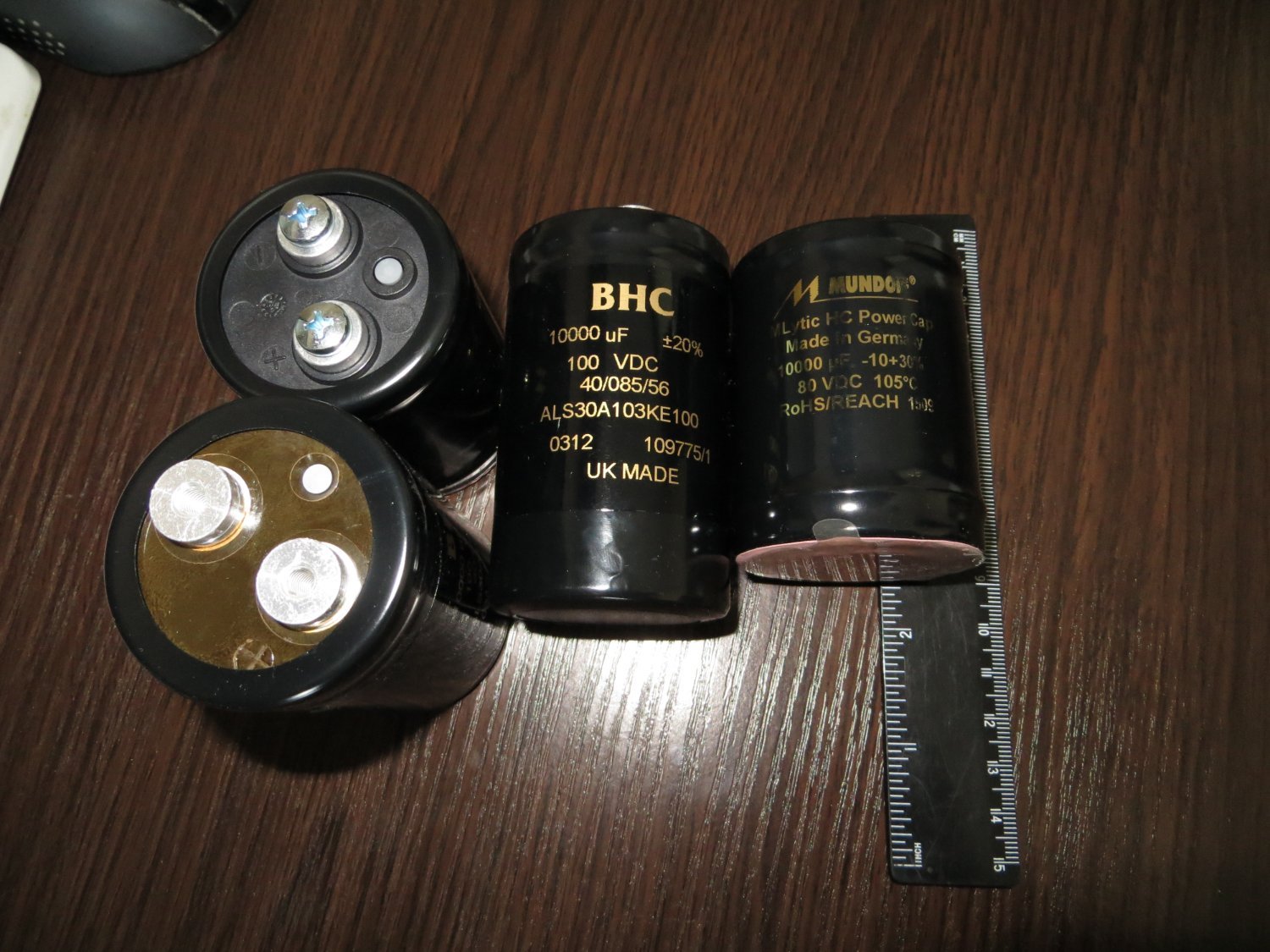

А самое главное это кондёрчики в блоке питания 10 000 мкф на 80 вольт.

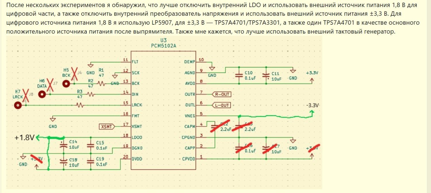

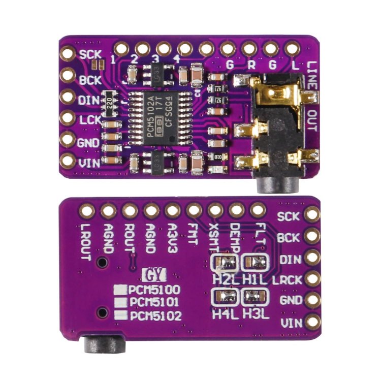

Вопрос ко всем кто имел дело с цап на 5102 пробовали ли заменить штатные стабилизаторы питания на малошумящие ну типа LP5907 или иные?
43 минуты назад, Alex5 сказал:
цап на 5102 ..... заменить штатные стабилизаторы
Есть десятки модификаций ЦАП'ов на 5102. Везде питание организовано по разному. Ну и выше по тексту уважаемый lenivo более-менее подробно писал про питание 5102
Тут вопрос был про входные частоты 44,1 и 48
Смотрите на джамперы в левом нижнем углу - есть переключатель частот 44,1 - и 48 кГц....
А как это работает нужно смотреть в даташите.
7 часов назад, ВАК сказал:
Жду стабы. (Внешний клок конечно уже перебор) Буду делать конфетку
А чем не нравятся ШТАТНЫЕ стабилизаторы ME6211C33M5G ? - Они стабильные и малошумные
ДОПОЛНИТЕЛЬНЫЕ - большая емкость ДО стаба и большая емкость после стаба и нет никакого шума от слова совсем .
16 минут назад, lenivo сказал:

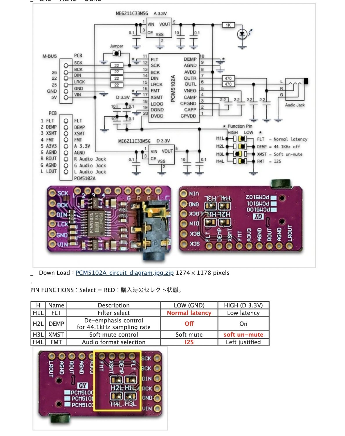

Что то не вижу обведите их
26 минут назад, Alex5 сказал:
Джампер H2L на схеме.

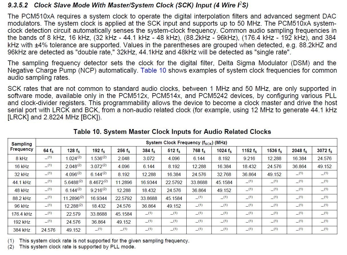

Смотрел в даташите ... это какой то параметр "Де-емпфайзинг" - что переводится как " снижение акцента". Что под этим понимается я не понял.
"9.4.1.2 44.1kHz De-emphasis
De-emphasis control for 44.1-kHz fS is controlled by the DEMP pin. See Pin Configuration and Functions."
Вообще цап работает  со всеми частотами И АВТОМАТИЧЕСКИ определяет частоту по тактированию SCK.... Что пришло - то и переводит в аналог, и с той частотой -с какой пришло. От 8кГц - до 384 кГц....
И очень неплохо при даташитовском включении - что и реализовано на маленькой и недорогой платке.

Это не переключатель частот. Это выключатель эмфазиса.
Ранние CD записывались с эмфазисом (некий аналог RIAA коррекции на пластинках). Соответственно с выключенным эмфазисом такие записи будут декодироваться не корректно.
59 минут назад, lenivo сказал:
По сравнению с настоящими малошумящими - очень даже шумящие (50uV RMS noise против 2-6uV), и сильно-шумящие по сравнению с ultra low noise (0.2-2 uV). Но для наших целей этого вероятно достаточно, некоторые китайские "производители модулей ЦАП" вообще ставят на платы просто шумящие (250-500 uV RMS), вот такое конечно никуда не годится IMHO.
