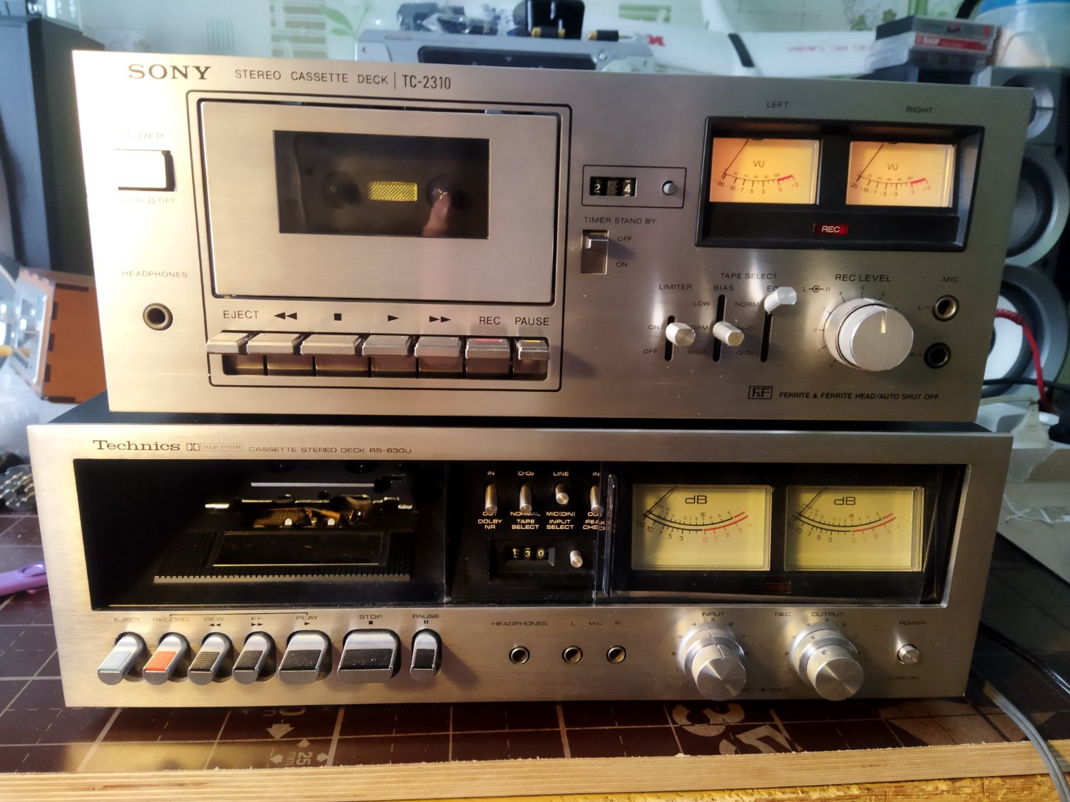

Две старинные деки на столе стоят:
Япошки натуральные, верхняя даже без ненавистной долби ещё!...
И экран из алюминиевой фольги налицо!

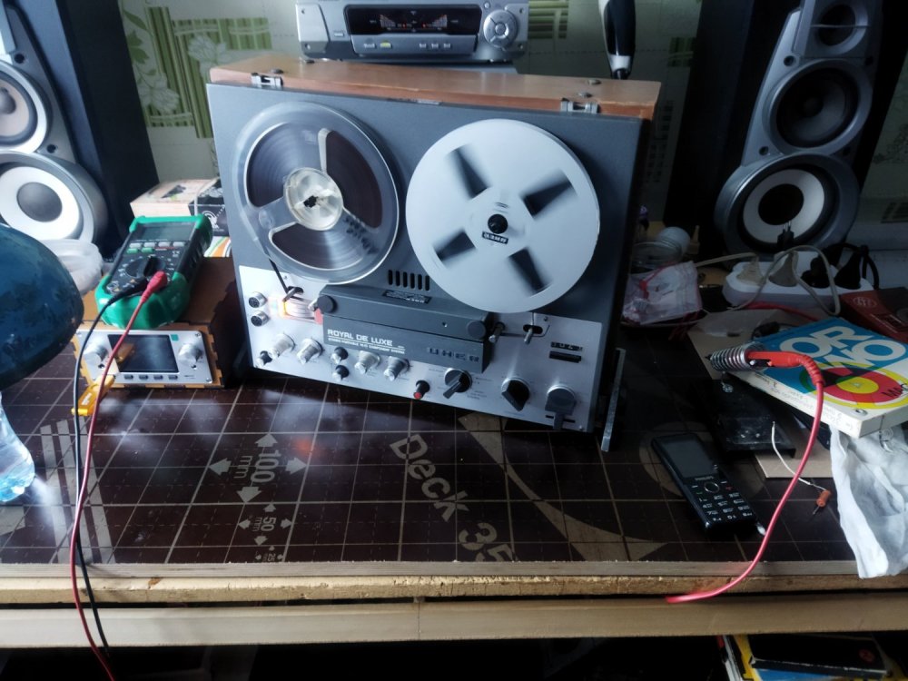

Попросили записать пару катушек - пришлось расчехлить младшего брата Ройал де Люкса (чёрного и элегантного):
Записываю с панельки оцифровки с винила - очень удобно и практично!

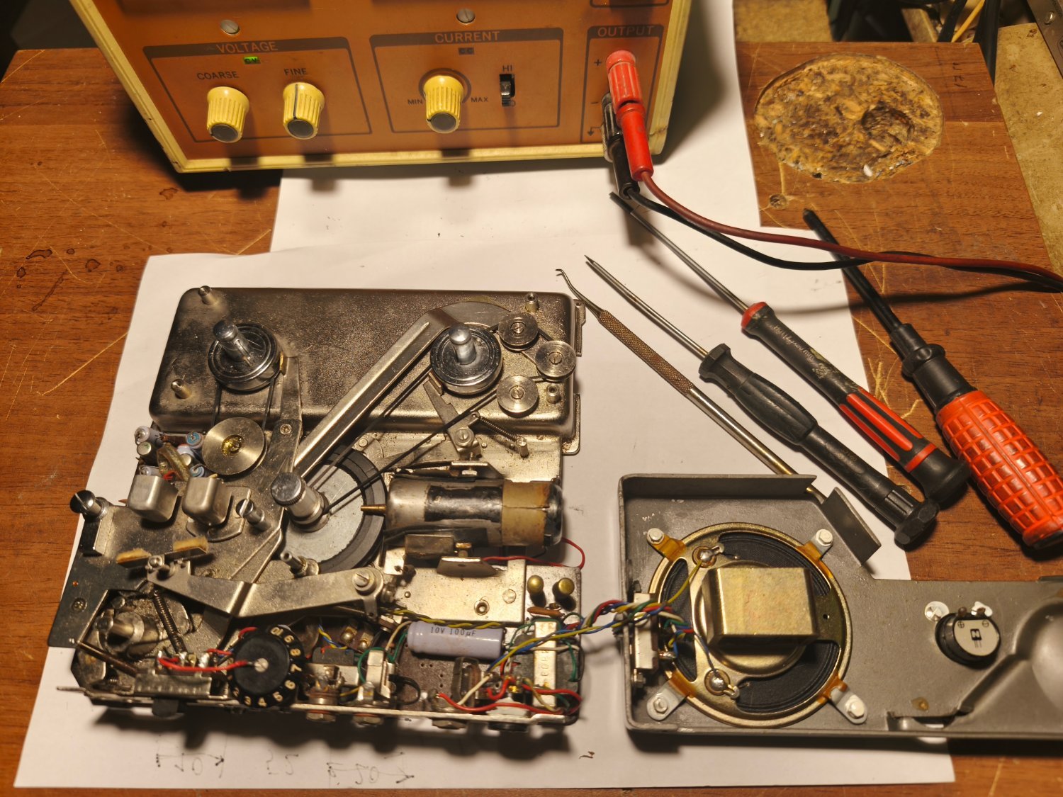

СЮТ,извини, немного не по теме магнитофонов. На выходных помог другу прикольный аппарат запустить после многолетнего простоя.Шикарный звук выдаёт.

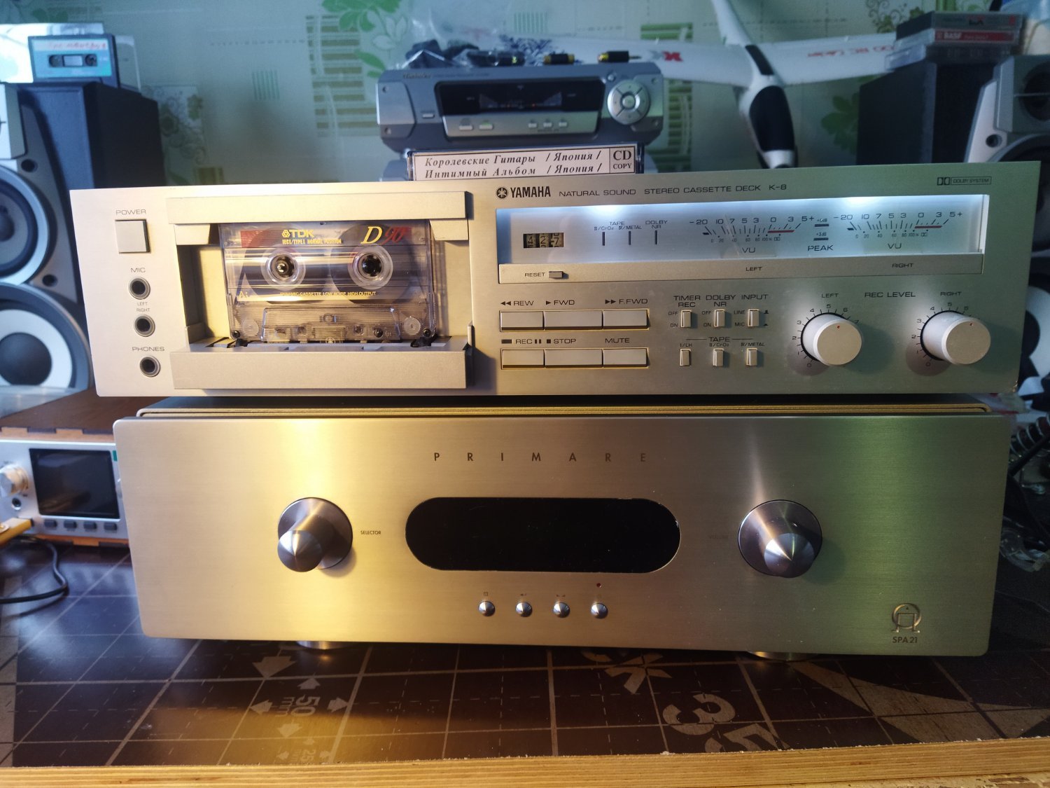

Оживил Ямаху, слушаю и балдею - головка уникальная, такое выдаёт - дух захватывает ( достойна дека для лампового УВ!):
Убрал все сопли - ничего не изменилось - тогда догадался смазать соленоид привода головок - всё пришло в движение!!!
Предыдущий Мастер пустил меня по ложному пути, однако...
Внизу - подставка, тяжеленная, для солидности - аж стол прогнулся))...

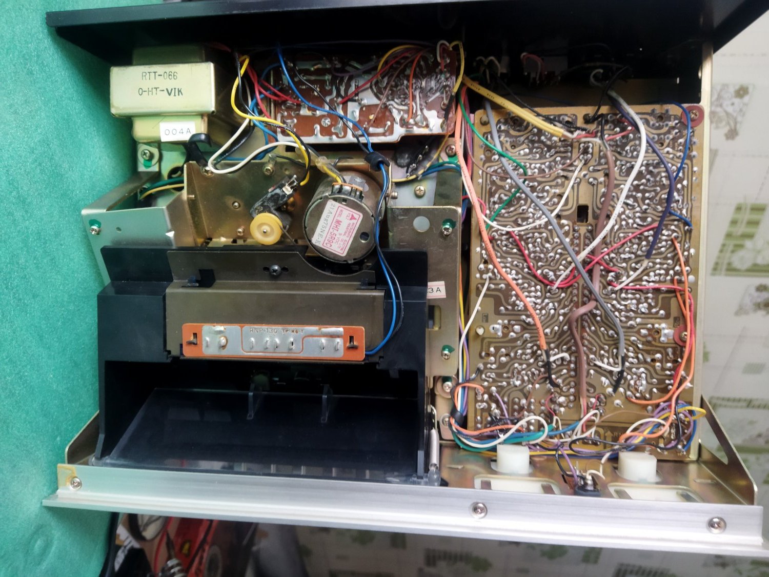

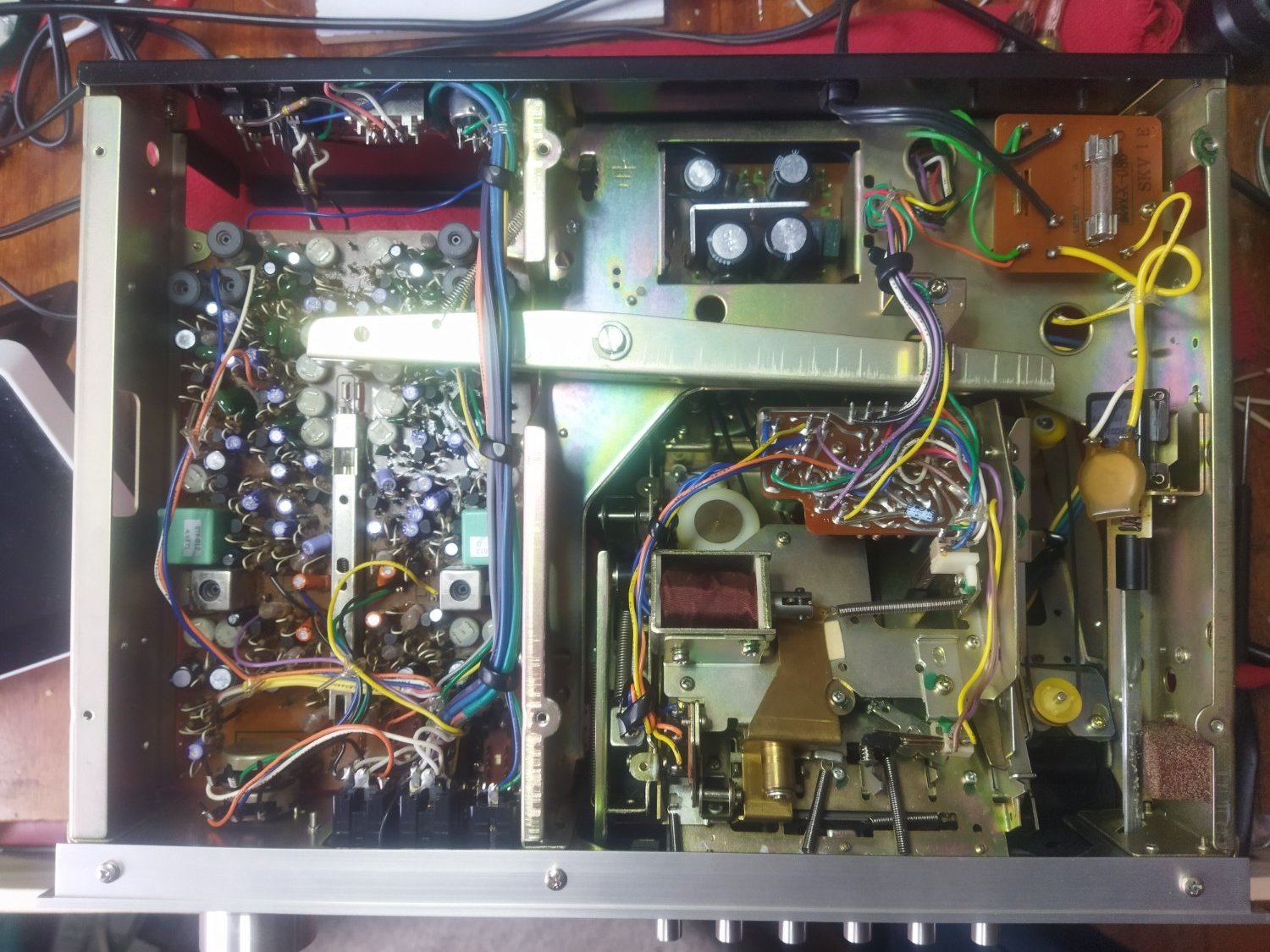

Красивую деку вчерась привезли, на профилактику:
Приглянулась она мне, протяжка нежная и бесшумная, звук басовитый, сразу мысли - распотрошить и сделать плеер на ламповом ходу - но вскрытие показало, что не поднимется рука на такую красоту японскую, из далёкого 1975-ого:
Вот такие пироги, с пайонирами))...
Впрочем, места много, можно и не потрошить дивайс, а просто вставить ламповый УВ с внешним БиПи...
  • Cool (+1) 1
И ведь обычными проводами все соединения сделаны, даже без бескислородной меди, а как играет, да?

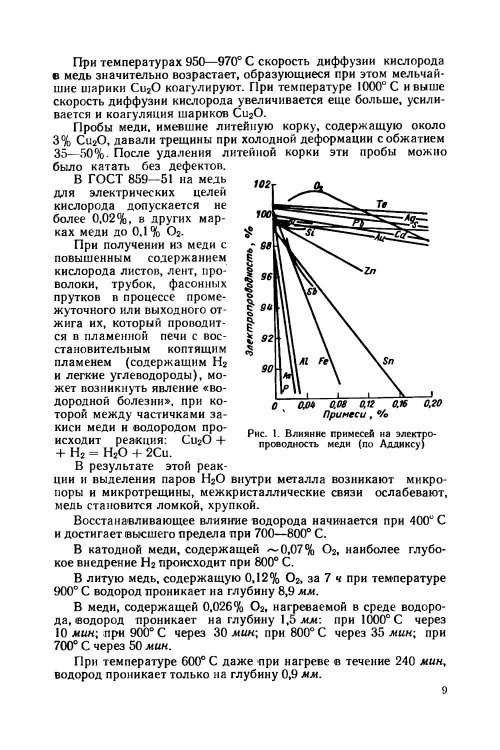

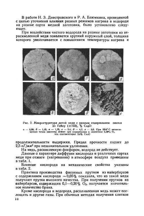

Не бывает кислородной меди, это чушь маркетологическая. Она вся без кислорода. Кроме куприта, но из него напрямую проволоку не сделать.
Основные естественные примеси в меди - Кислород, сера, свинец, висмут, цинк, сурьма, железо, фосфор. Взаимоотношение меди с кислородом удобно рассматривать по диаграмме медь - кислород (рис. 61). На этой диаграмме при 1065°С и 0,39% кислорода имеется эвтектическая точка между медью и закисью меди. Растворимость кислорода в твердой меди очень мала - около 0,01% при 600°С. Поэтому в меди, содержащей более 0,005 - 0,01% кислорода, в структуре на границах между кристаллами появляются прослойки закиси меди. Поскольку кислород дает включения закиси меди, его влияние на электросопротивление меди не слишком велико. Однако твердые и хрупкие включения закиси меди существенно снижают пластичность металла и затрудняют низкотемпературное пластическое деформирование. Кроме того, медь, загрязненная кислородом, склонна к так называемой водородной болезни, выражающейся в разрушении металла под воздействием водорода при температурах выше 150 - 200°С из-за образования паров воды. Большие количества кислорода (0,1%) делают невозможной и горячую обработку давлением. Лучший сорт проводниковой меди называется "бескислородной" медью, в ней содержание кислорода менее 0,0005%.
Д.И. Сучков, Медь и ее сплавы, Металлургия, М. 1966
Не углубляясь в металлургию, давайте скажем так: никаких сильно кислородных проводов нет, так же как и нет сильно безкислородных. Ясен пень, что ничего идеального в природе нет, но уделять этой неидельности внимания в наших смешных хоббированиях смысла примерно ноль. В детстве доставали прутки катодной меди и даже пытались что-то из неё катать, потом пошла мода на колокольную бронзу, алюминий и железную проволоку из неизвестно откуда. Мы не в том возрасте, чтоб баловство считать смыслом жизни, давайте экономить силы.
И так и не очень, пришлось побираться у сотоварищей по несчастью, "старинными" обмоточными проводами. Один из новодельных проводов ломался не от жучка, а от просто сгибания-разгибания. А старинный даже жучок терпит. Не факт, что кислород. Так как связан с вакуумом, хоть и не напрямую - вспучивается обычная. К нам напрямую не относится, если не считать гуманитариев.

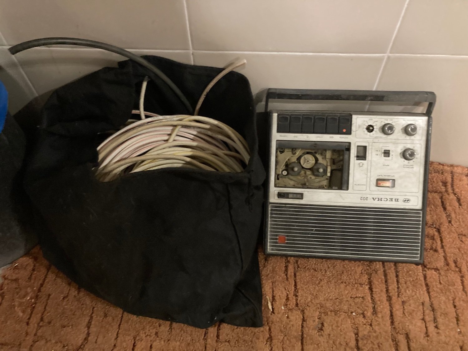

Все еще хуже , стоит сейчас на выброс у почтовых ящиков , и у меня желания ремонтировать уже нет :(
до этого Акай видеомаг стоял , но кому-то видимо зашел .
Был у меня лет в 15 Комета 206 , тоже симпатичный , на катушках. А Весна такая уже в 17 радовала. Про всякие Спутники и не говорю . Обычно только починишь сразу кому-то надо :).
9 часов назад, Сергей А сказал:
Простоял до вечера , забрал , может будет настроение починю. Жалко старичка.

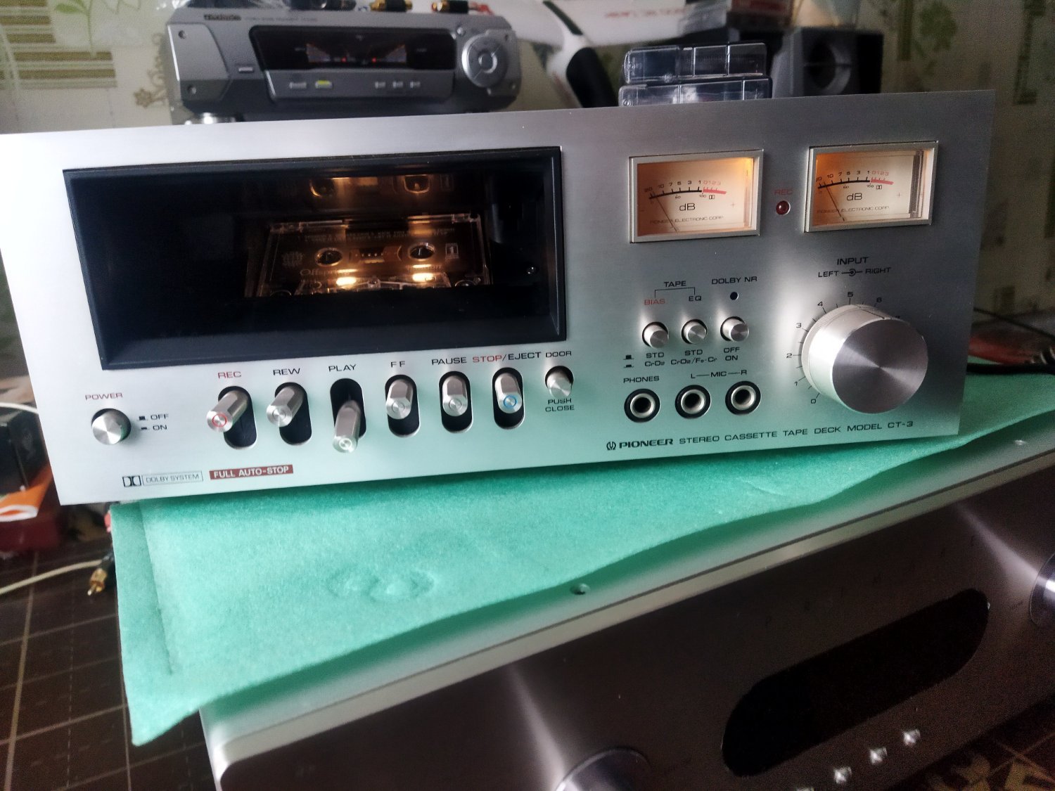

Подвал Pioneer CT-3 (она же CT-F2121 для Европы) :
Настройки оставил заводские, только индикаторы слегка подправил, они были настроены для долби-уровня, который на не нужен. Хорошо дека пишет, и воспроизводит тоже!
Завёл переговоры о покупке оной...
