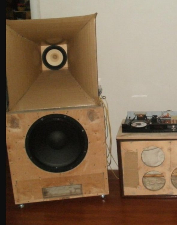

Интересно, а у большинства коллег  тоже громадный бэкрупор и ШП без фильтра? :smile-55:
23 минуты назад, Stan Marsh сказал:
О. это как раз мой вариантик и мой размерчик, Только у меня в КдП два  таких рупора. И практически, и теоретически моя КдП - это смесь двух таких громадных рупора, раскрыв каждого порядка 18кв. метра.

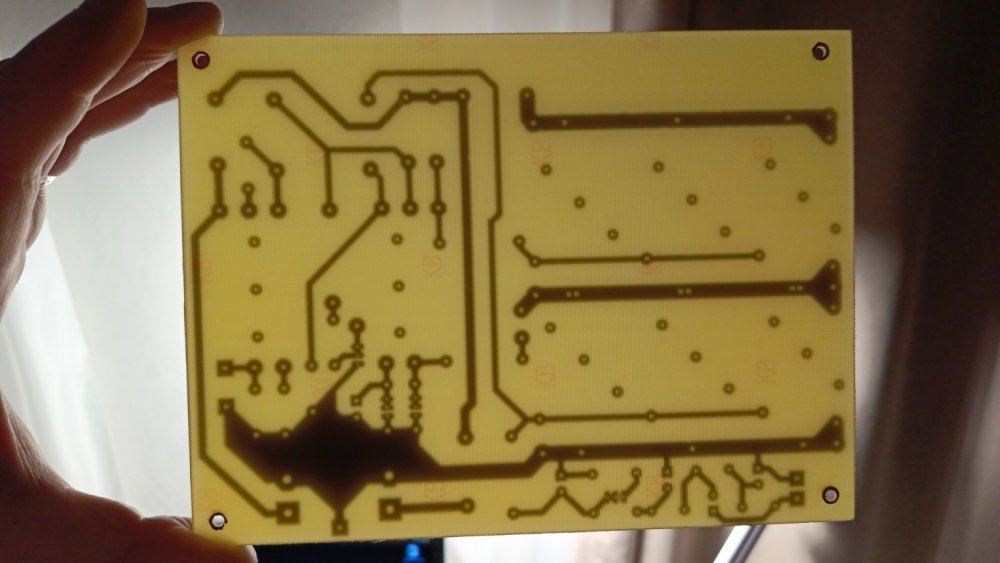

Процесс пошел... Уже не остановить... 😁
заготовка макета... Завтра сверловка, лужение и монтаж панелек...
Чувствую будет скандал тут и истерия...
Силовая часть позволяет параллельно наращивать выходные лампы... Если макет на 6 лампах покажет перспективные параметры, то добавлю еще 12шт... Для полномасштабных испытаний...
