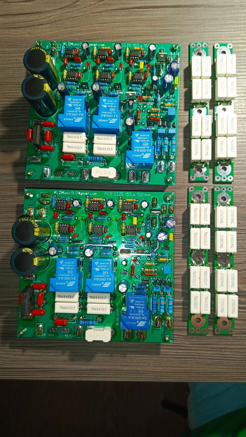

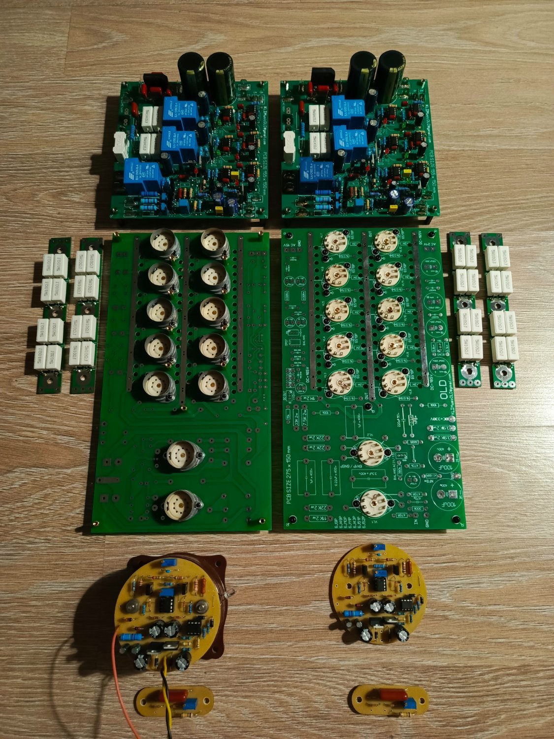

Сделал выгрузку компонентов из программы.
Сквозной список компонентов и сгруппированный по номиналам...размеры корпусов если укажете объединив списки будет отлично.
Да, у меня к сожалению не хватает времени на все...поэтому прошу участников помогать мне и друг другу...общее дело делаем...
Список ОТЛ.zip
58 минут назад, Климентий сказал:
Список ОТЛ.zip 23.32 kB · 0 загрузок
Объединил
Спецификация OTL_Rev.1.zip

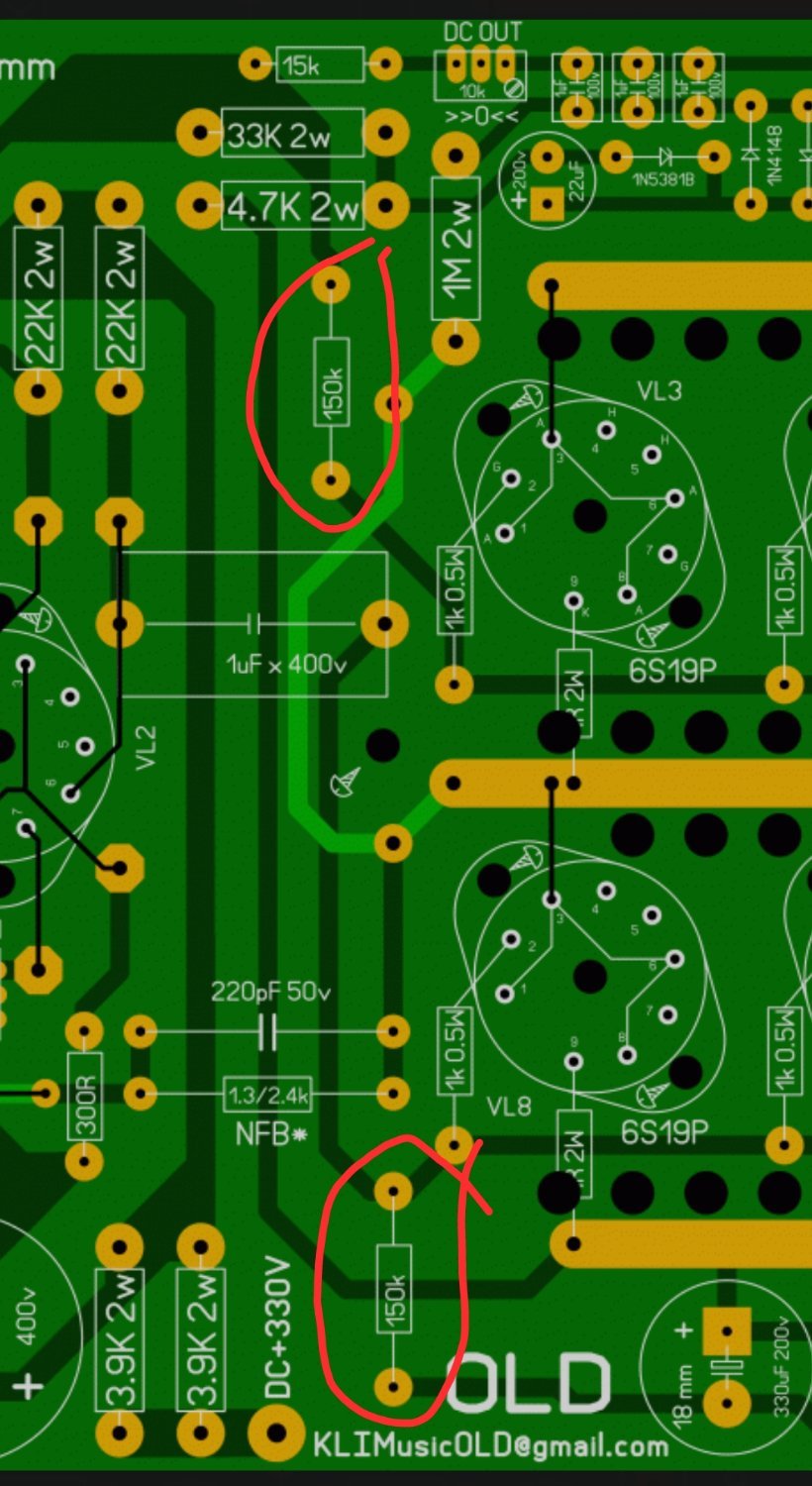

Так в спецификации закладка R  как раз содержит информацию по мощности резисторов, а закладка C  по типоразмерам конденсаторов. В PDF перегоню попозже...

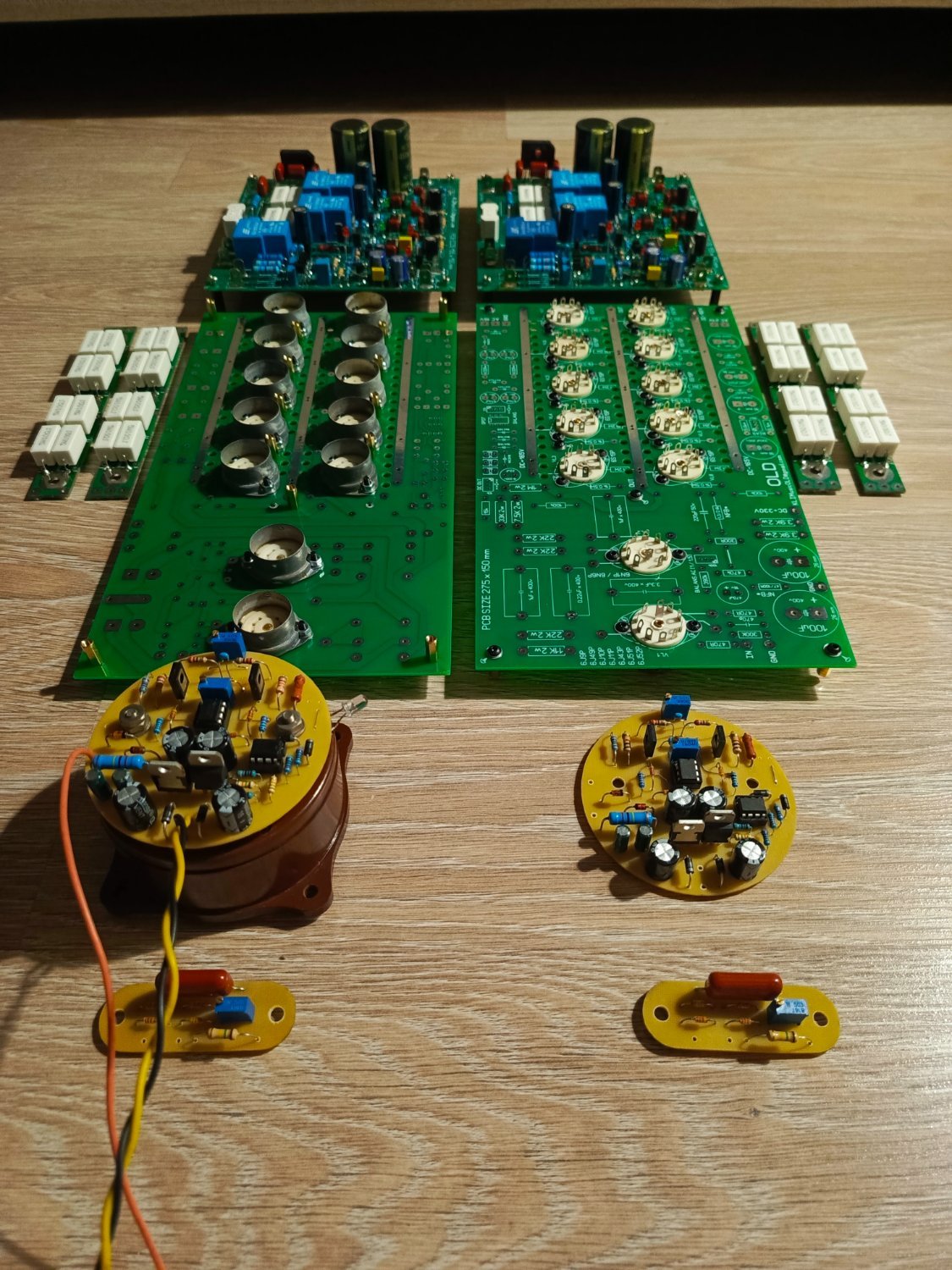

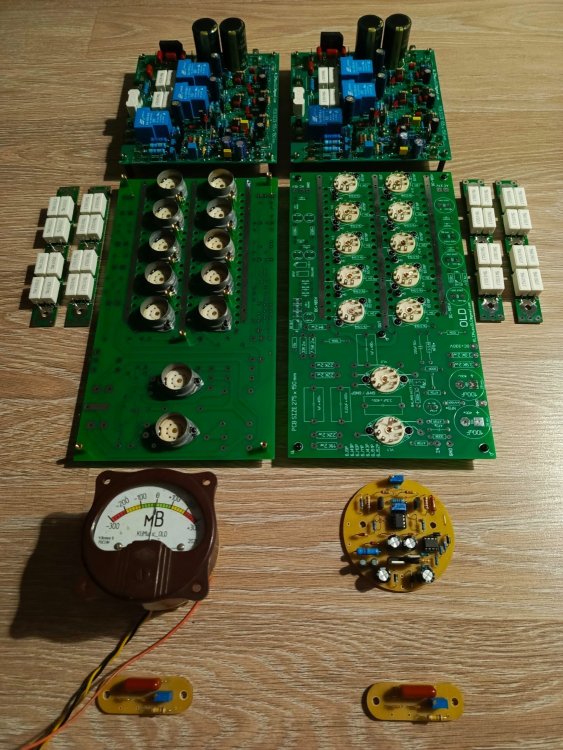

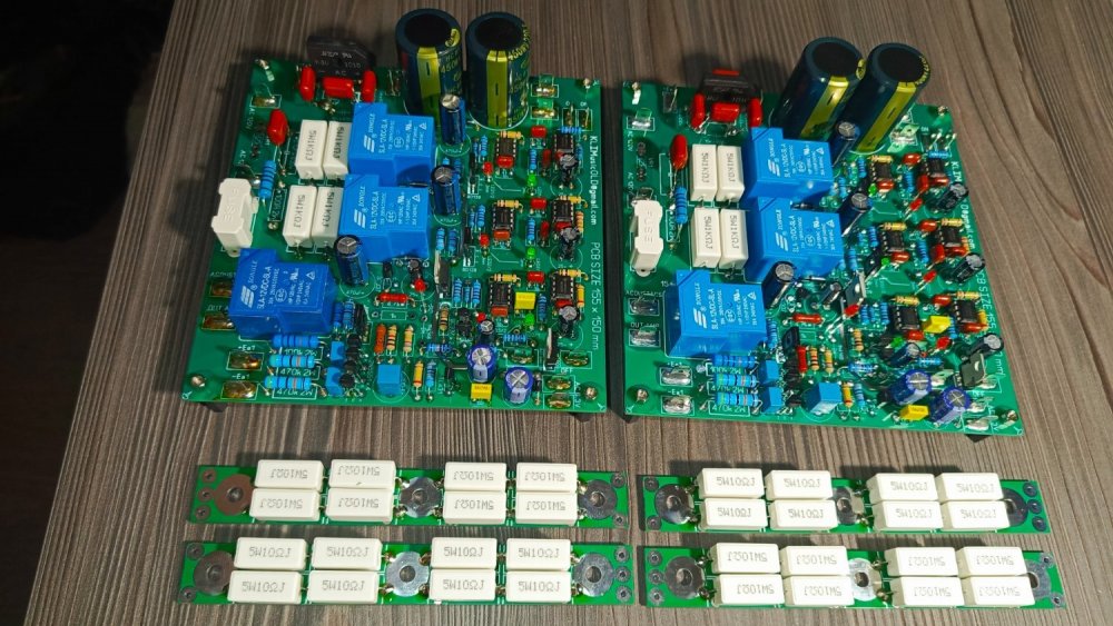

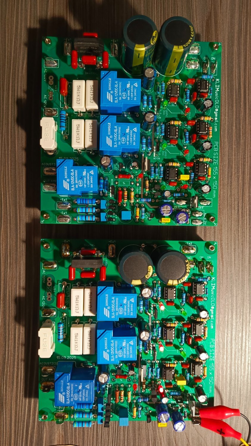

Собрал вторую плату сервисную... В точном соответствии с уточненной схемой... После сборки запустилась сразу ... И не требует никакой настройки...даже в спешке от флюса не отмывал... Сразу подал питание... Было интересно проверить... Работает как положено...
1 час назад, ЧАК сказал:
R7, R34 в перечне или в схеме ошибка, они по схеме разных номиналов.
В моей схеме оба резистора сеточных по 100ком...
На плате сколько написано было уже не помню ... Возможно отличается ...
Но это не принципиально 100 или 150ком
OTL Х-Х 10 шт (5).pdf
На схеме и в спецификации правильные номиналы. Первые R7 470к, вторые R7 и R34 100к...издержки производства :smile-59:
52 минуты назад, Antur сказал:
Да, я проверял все, я не робот... Видимо два раза получилось обозначение R7 (дублирование) ну в целом и никто не указал мне на опечатку... 😉 номиналы указаны верно... Только обозначение R7 задублировалось...
Все проверяли ... 😂
