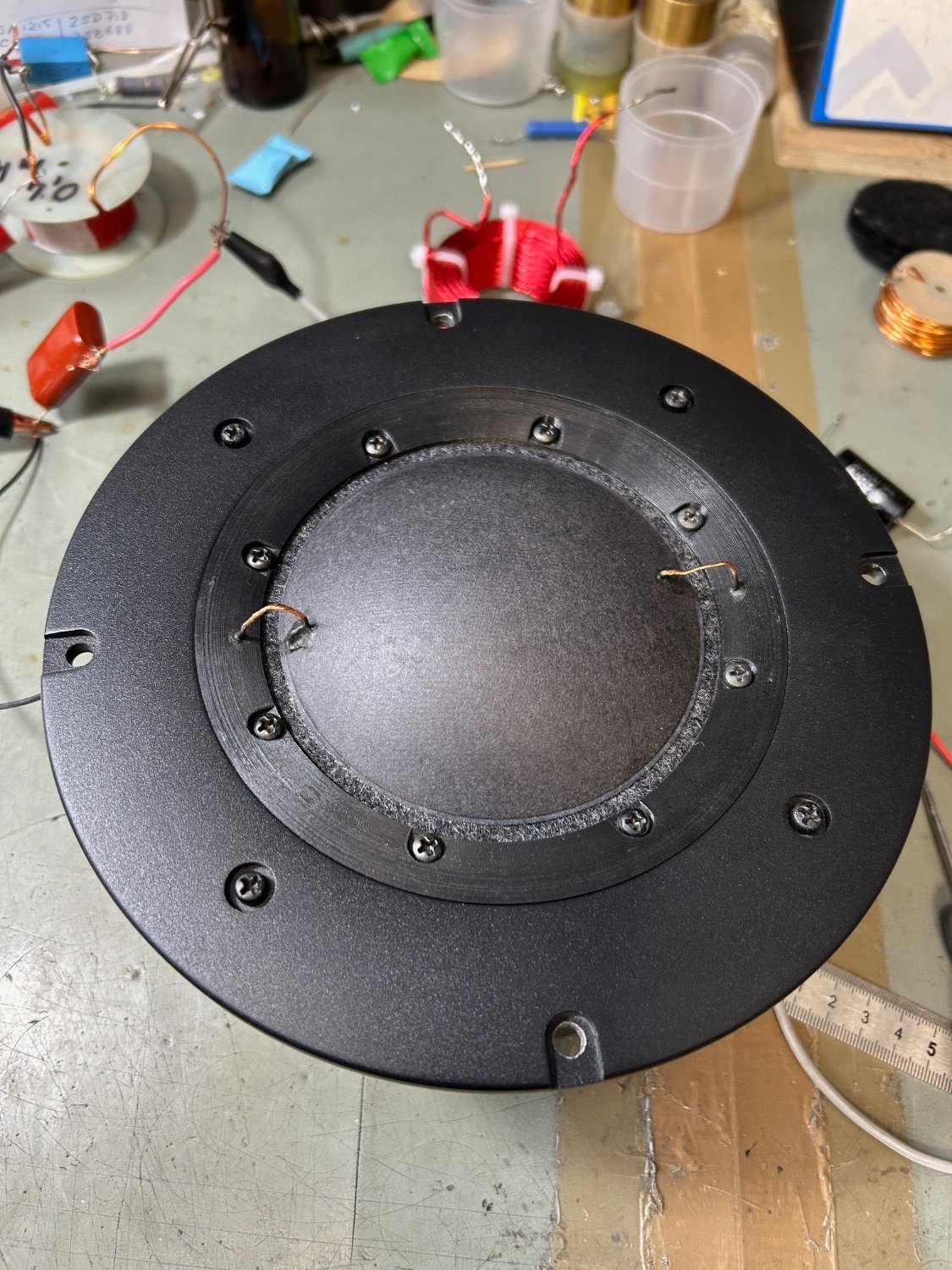

...Сделано в одном месте, но для разных фирм.. Форум про наше. Я делал АС с этими СЧ. Они достаточно громкие - 94 дБ/Ватт 8 Ом. Тут говорилось что все купольники слишком малочувствительные.
Мне эти динамики понравились, но чего о не хватало. Сделал свои 100 мм, 98 дБ/Ватт 8 Ом. Целлюлоза. С демпфирующей пропиткой, но внутри. Через месяц - пару покажу наши АС с ними. АЧХ этих СЧ вполне достойная. ( если это важно конечно :smile-11:)

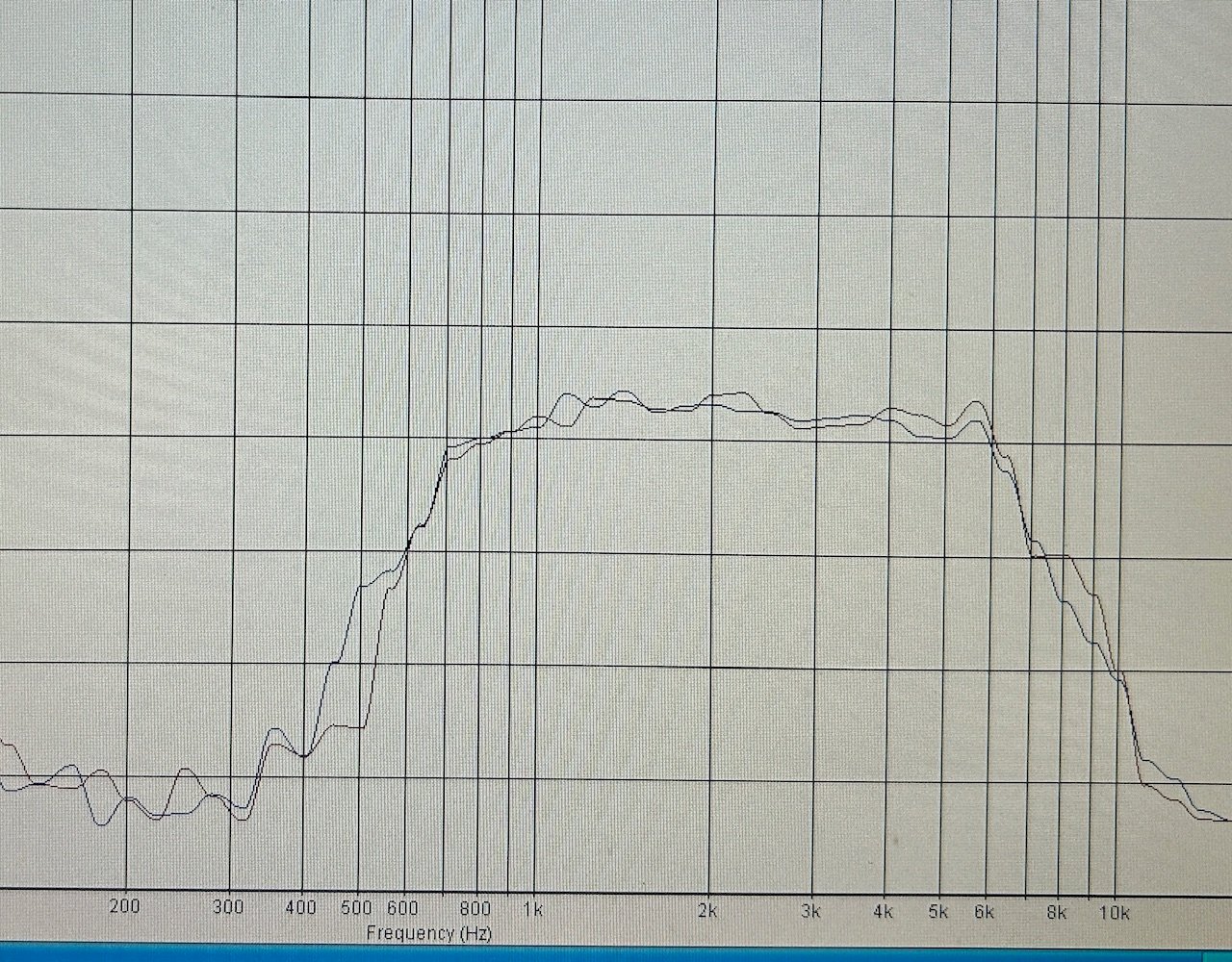

23 часа назад, akustic сказал:
Конечно Важно , понять какой диапазон перекрывает,  по модулю сопротивления понять где резонанс , какая добротность , эквивалентный объём или  здесь обсуждается только открытое акустическое оформление?
Они уже уехали.. Резонанс 370 Гц. Объем за диффузором закрытый с поглощением. График АЧХ уже с полосовым фильтром. Отличие снизу в чуть разных способах фильтрации. масштаб верт. клетки 10 дБ.

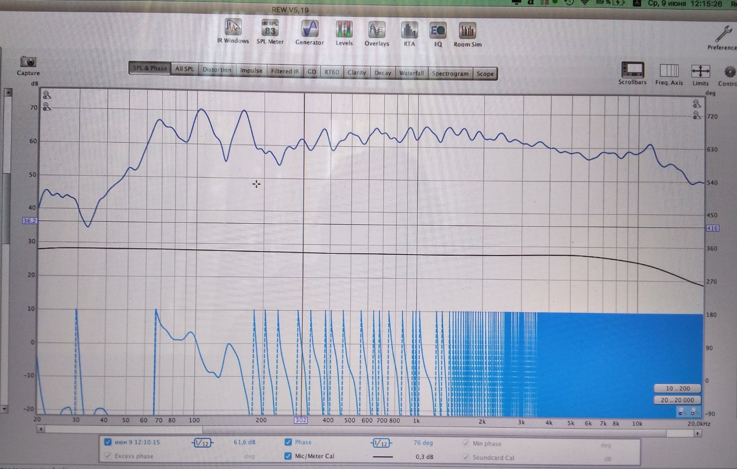

Вот вы все ратуете за высокую чувствительность, а если нет?
Снимал у себя в жилой комнате. Электростаты в 2 полосы с усилением SE. И ни каких ТВЗ кстати на пути сигнала.

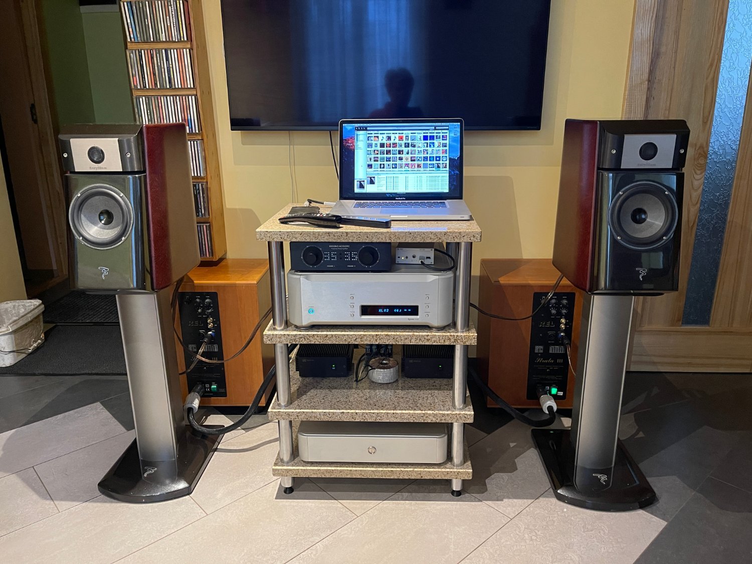

Ели что, в хозяйстве наличествуют и скромные полочники с берилием. Сравнить на ух.

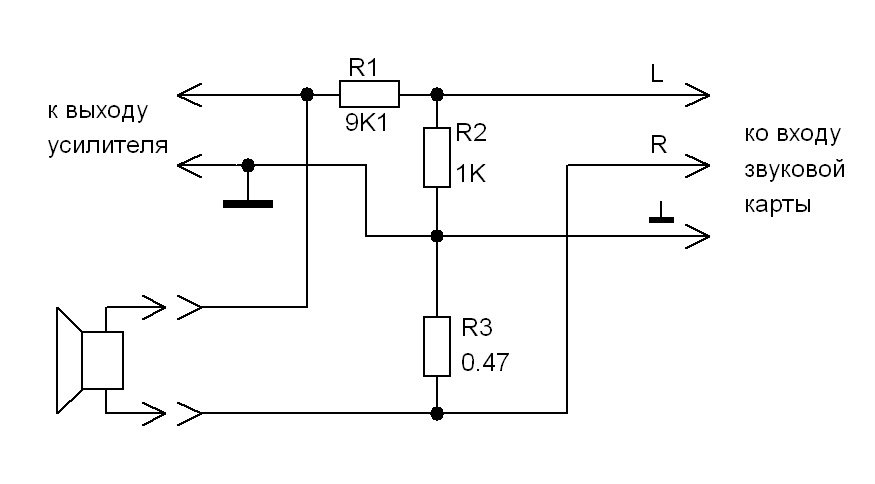

Не понял , про какие пять замеров Вы говорите.
Соберите приставочку с парой кабелей для спектралаба. Задайте график Л/П , получите график искомого импеданса .

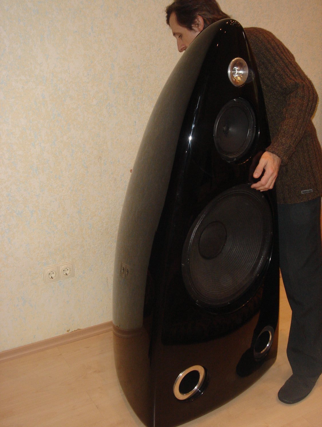

А вот если посмотреть формы акустических систем?
Можно с описанием, можно и так.
Не мало их однако будет....
 Просто интересно!
