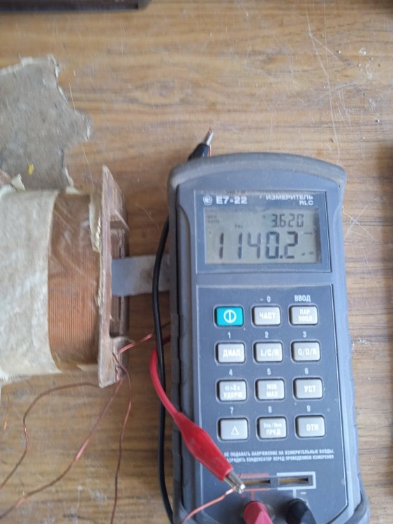

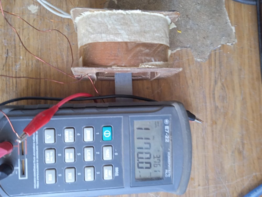

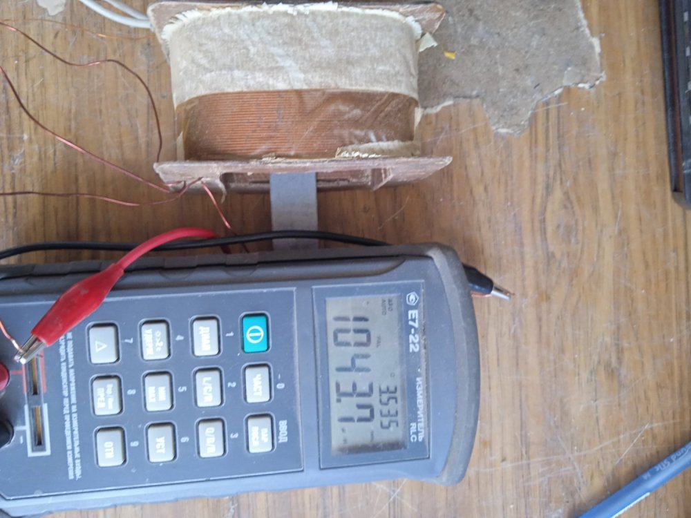

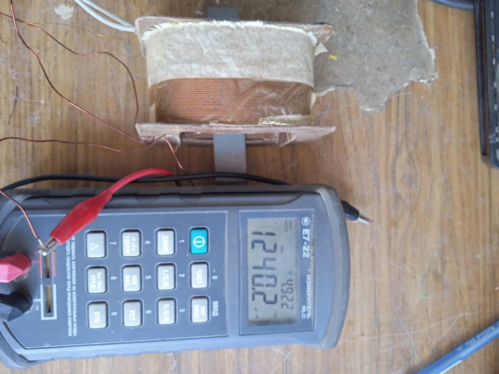

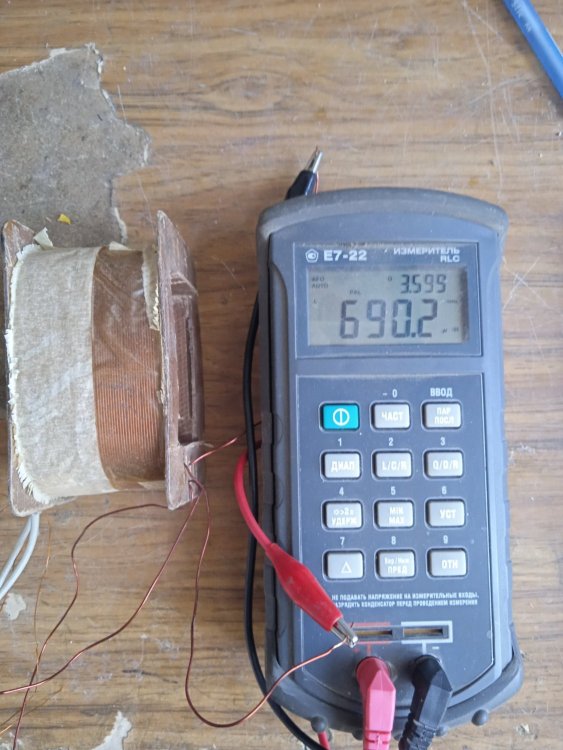

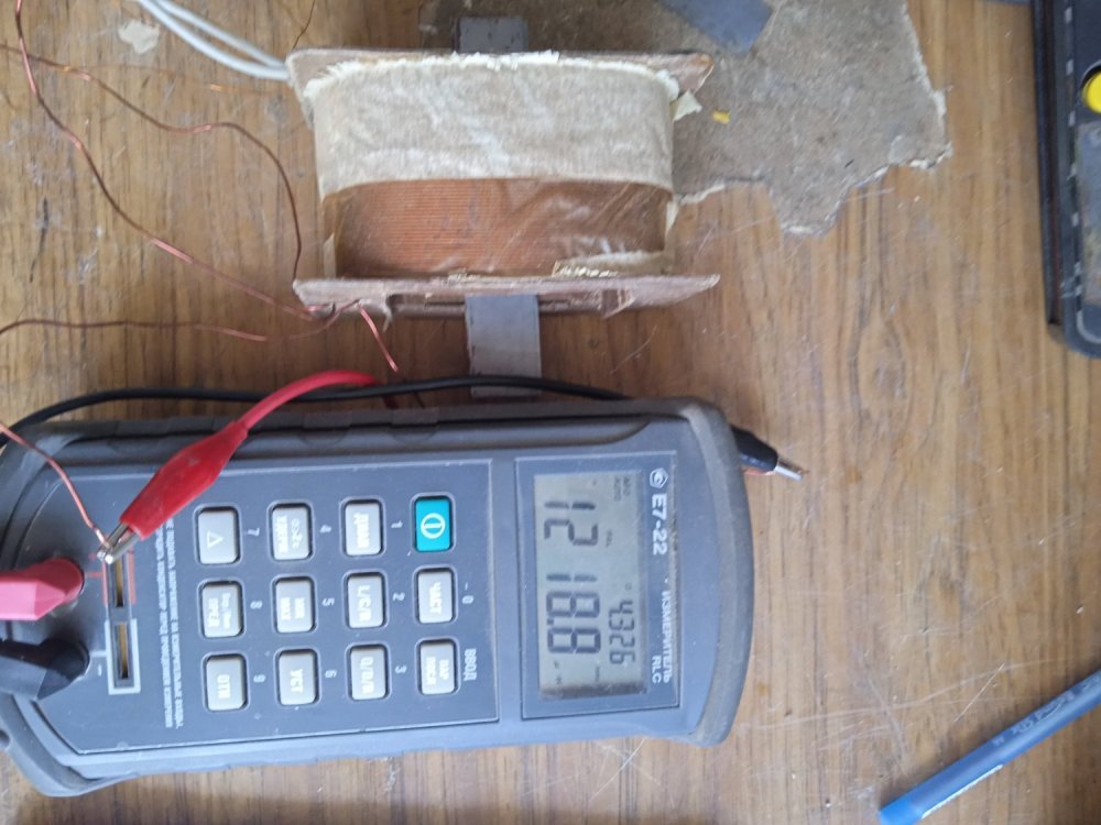

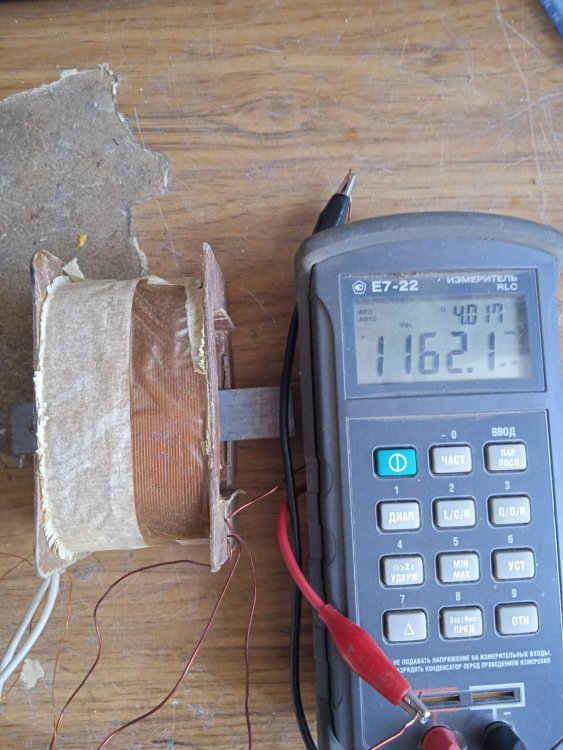

Сейчас проверил что под рукой.
1. Без железки
2 1 пластина 0.35 от ТС-170
3.3пластины 0.35 от ТС_170
4 1 пластина 0.5 от ТС-170
5 2 пластины 0.5 от ТС-170
6 2 пластины 0.35 вырезанная по размеру ТС-170 от силового чешского тр. применялся в качестве сварочного.
7 1 пластины 0.35 вырезанная по размеру ТС-170 от силового чешского тр. применялся в качестве сварочного.IMG_20240701_110518.thumb.jpg.82b6e12658160a57fd232046ed623649.jpgIMG_20240701_110553.thumb.jpg.f7f665a5ee25b21ea2dedc9bcab2ed96.jpgIMG_20240701_110611_1.thumb.jpg.166f0d0e1c9b1d56f0251c95cc3a973a.jpgIMG_20240701_111128_1.thumb.jpg.2a57bd92661469b22b70ca34f14174d6.jpg
что-то картинки поменялись местами
690 безжелезки
1170-1 0.35 от тс
1240-3 0.35 от тс
1043-1 0.5 от тс
1162-2 0.5 от тс
1140 1 0.35 от чеха
1218 2 0.35 от чеха

10 минут назад, alex2203 сказал:
690 безжелезки
1170-1 0.35 от тс
1240-3 0.35 от тс
1043-1 0.5 от тс
1162-2 0.5 от тс
1140 1 0.35 от чеха
1218 2 0.35 от чеха
А  не смущает , что катушка сечения реальные ""видит""  разные .  Вариант - три пластины по 0,35 и две -по 0,5 , или условно , сечения должны быть одинаковые .

Получается у магнитопровода старого-нового, без разницы, перед намоткой катушки желательно замерить параметры.
Вопрос, какие и какими они должны быть, чтобы трансформатор потом не выбрасывать.

Ну так все таки ,не уходя от сути, если железо уже "севшее" от старости,с большим реактивным  током в случае силовика. То как оно проявит себя в случае намотки на нем выходника ? Неужели  так же как и новое ,такого же размера но с малыми реактивным током при прочих равных)))?
14 минут назад, Buran81 сказал:
Индуктивность снижается , граница ачх по НЧ сужается
1 минуту назад, sova сказал:
Ещё что то забыли.
