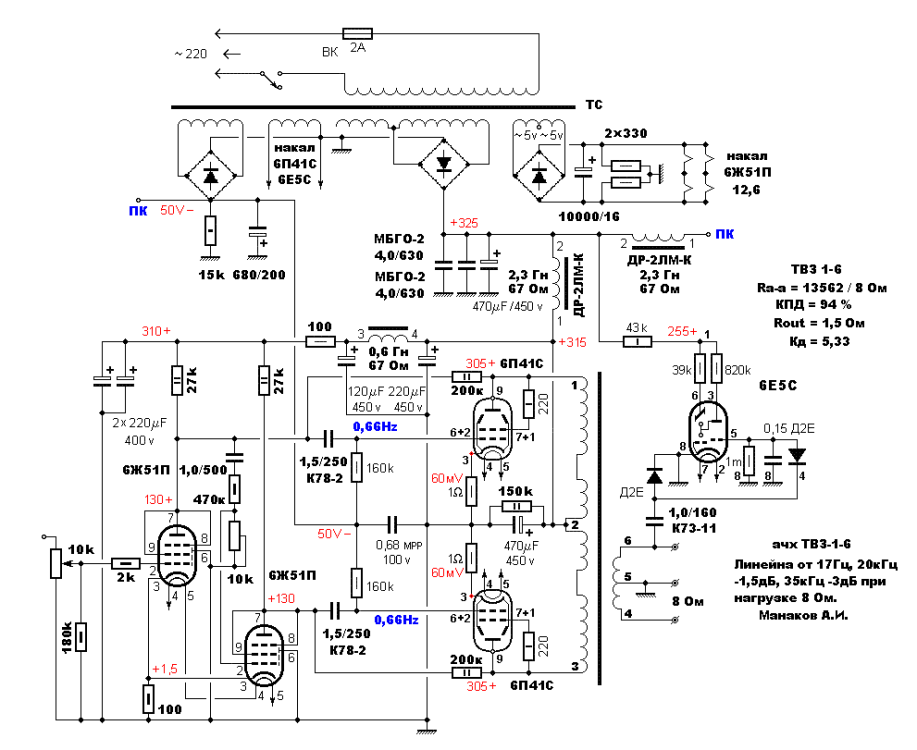

Очень сложный проект Вы делаете, искренне радуюсь его реализации. У меня всё очень просто, - навесной монтаж. OTL - это Супер !

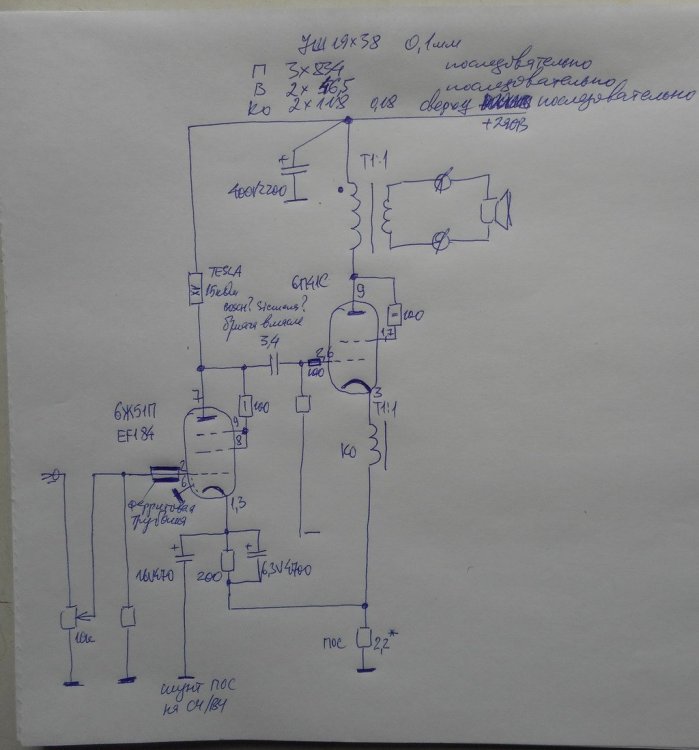

В общем решил сделать два макета, один канал SRPP от Станислава а второй Броски...послушаю это стерео и в железо пойдет вариант с лучшими для меня звуковыми характеристиками. Станиславу и всем участникам обсуждения спасибо!, надеюсь это тоже будет история со счастливым концом...
Это и для меня вопрос открытый... Так как на макете длительной эксплуатации не было... Но за время макетирования режимы стояли как вкопанные... Будем надеяться что все будет работать долго и надежно... Для меня это также как и для вас всех проект опытный и первый в жизни OTL...

Перепаять не долго...часто придеться подстраивать?
Подстроечные резисторы зря запаяли со стороны деталей... Я выше писал , что их нужно запаивать со стороны ламп, чтоб в готовом устройстве регулировку производить не разбирая корпус... В верхней части корпуса предусмотрел отверстия на каждый потенциометр, маленькие аккуратные отверстия для тонкой отверточки... Посмотрите на моей плате как нужно поставить потенциометры и точно соблюсти расположение регулировочного винтика... Вот эти отверстия
