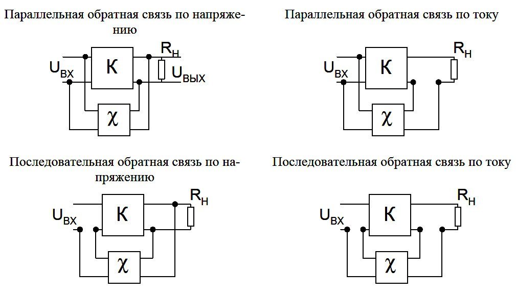

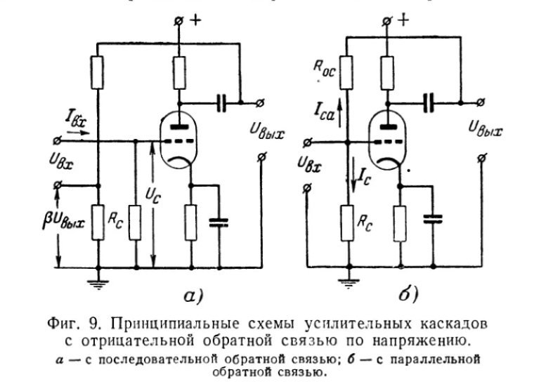

Следующее недопонимание возникло. Как одиночном каскаде на триоде представить все 4 варианта обратной связи?
Последовательная обратная связь по току - резистор в катоде в отсутствие конденсатора. Параллельная обратная связь по напряжению - резистор из анода в сетку. А остальные два варианта каким образом выглядят?
