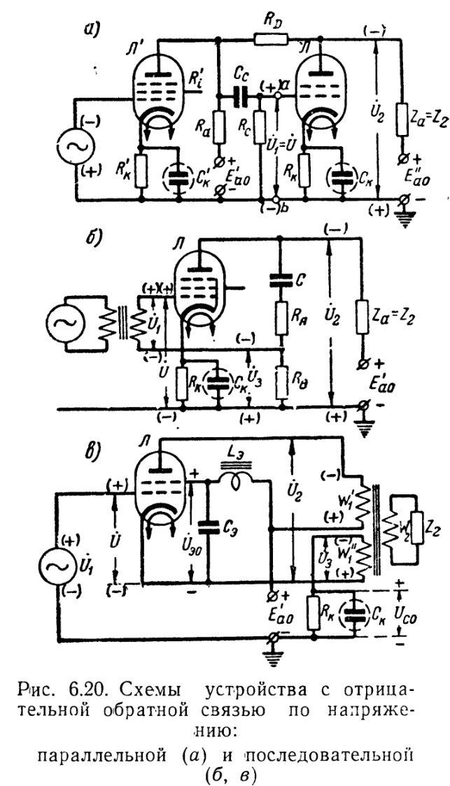

Ну схема с последовательной обратной связью по напряжению мне понятна (и совпадает везде по описанию!). По сути, другой более известный её вариант, это катодная обмотка, например, в выходном трансформаторе. А вот как выглядит параллельная обратная связь по току? По идее, она должна заводиться с анода, через часть нагрузки. То есть имеем две резистора в аноде, и от их средней точки завод в сетку. Или не так?

Усилитель "Покемон"
Мало пользы в нашем случае, два недостатка: входное сопротивление уменьшается, а выходное увеличивается. Ровно наоборот от нужного.
