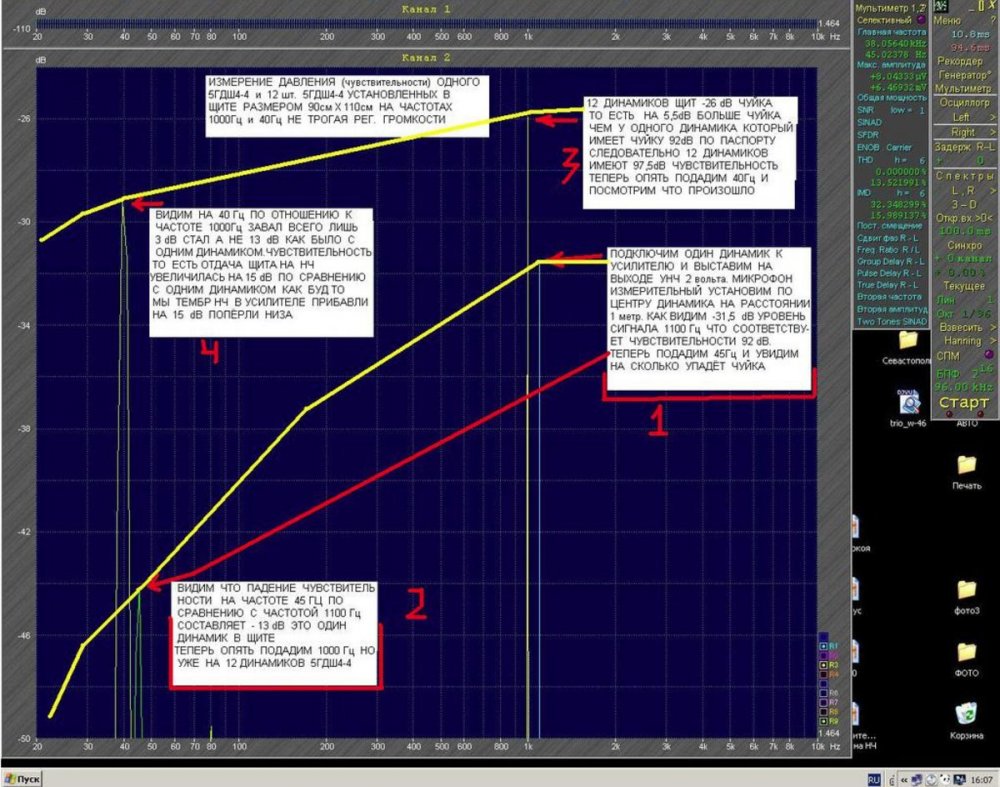

Я все же не услышал ответ кто слышал или построил ги, для чего и что они получили? Ровную ачх? Не надо кривые брать динамики... нч подъем? Так возмем нормальный один нч динамик... скорость отклик по нч? Возможно. Так для этого делали? Стерео так же уезжает сцена так как ширина из из кучи  динамиков...
Что так долго думаете? Если 1\4длины волны 1 метр ,то вся 4м ,а частота 340/4=85Гц.
на этой частоте сложатся максимум от однометровой волны и минимум от 3/4 ной , в сумме будет 0.
По сути вся АЧХ приобретёт лепестковость по звуковому давлению. И чем выше будет частота ,тем ситуация с этим будет усугубляться . Когда длина волны будет ближе к размеру головы то произойдёт и разделение по пространственному положению источника. Появится многоголосость. Что ещё требуется для точного звуковоспроизведения ?
всё равно не хорошо критиковать не послушав :) ... надо сделать и отслушать и замеры снять..подкупаю динамики те что хочу, не так всё просто старье найти :)
А разве на моем рисунке были размеры в метрах? Нарисуйте свой рисунок и черкайте на здоровье. Вот об этом я говорил, дополнение к предыдущему.
Большая площадь одновременно работающих источников звука на примере Рис.4,  находясь вблизи, отрывистый звук воспринимался как продолжительный, происходит запаздывание в приходе звука от группы излучателей от ближнего до самого дальнего.
 АЧХ в группе отдельной АС суммирования между соседними громкоговорителями для разных направлений  становится неоднородной. Так как АЧХ отдельного громкоговорителя ограничена, приходится разбивать их на 3-и полосы и объединять в одном кабинете, а кабинеты в кластеры. Размеры одной АС в группе для НЧ звуковых волн намного меньше длины звуковой волны, и направленность отсутствует  (или ГГ в нашем случае) . А для ВЧ существует значительная направленность. В области  СЧ направленность акустических систем (или ГГ в нашем случае) растет по мере увеличения частоты.
АС в группе (в нашем случае ГГ в этой теме) в каждом диапазоне частот при суммировании звукового давления  (или ГГ) находящихся рядом, звуковое поле искажается интерференцией между излучателями Рис ниже. Складываясь и вычитаясь, звуковое поле при перемещении по залу изменяется в зависимости от места  к месту.
При увеличении рядов акустических систем по вертикали (в нашем случае ГГ ) приводит к дополнительной интерференции, что для слушателя при смещении ощущаются как частотные зоны избыточного давления в области СЧ, а также (размазывание) на ВЧ.

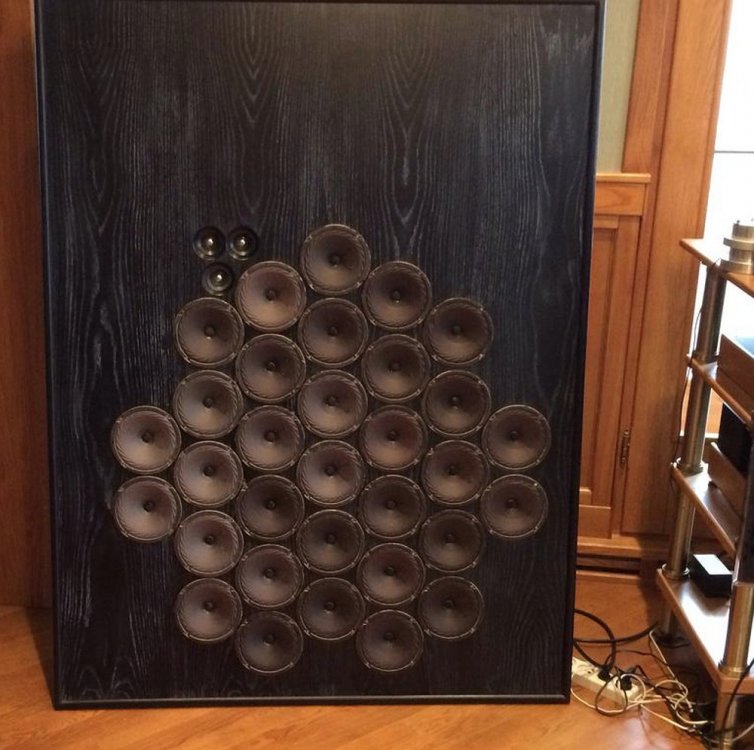

  Количество ШП-головок в Щ-ГИ
  Эффект Щ-ГИ начинает проявляться с 4 головок, смонтированных с минимальным зазором (до 3 мм между корзинами) квадратом или ромбом на листе размером не менее 600х600. Минимальный щит 4х4ГД-35 (т.н. 'четвёрка резвых') уже улучшает отдачу по НЧ, но не обеспечивает ещё сглаженности АЧХ, характерной для большого массива, звук получается 'кричащий', без достаточного подъёма на НЧ и характерного объёмного звучания щитов.
  Зависимость чувствительности АС и нижней граничной частоты при сравнении одиночного 5ГДШ-4-4 и 12 шт в щите:

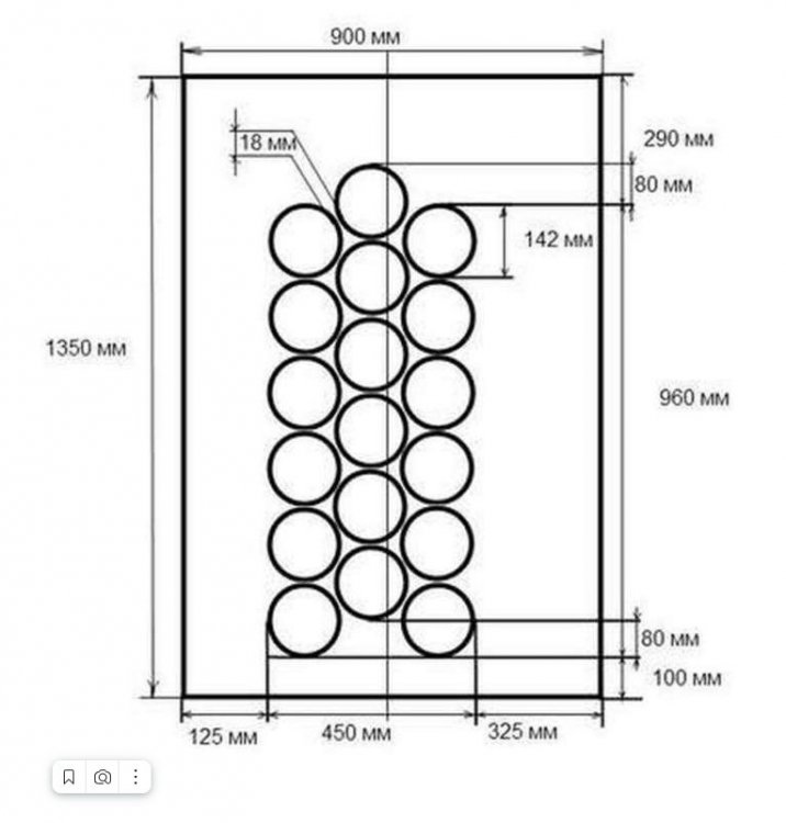

  Оптимальный вариант щита с головками под монтажное отверстие 142 мм:
  или
  То есть головки размещаются в шахматном порядке как можно ближе к кругу или квадрату.

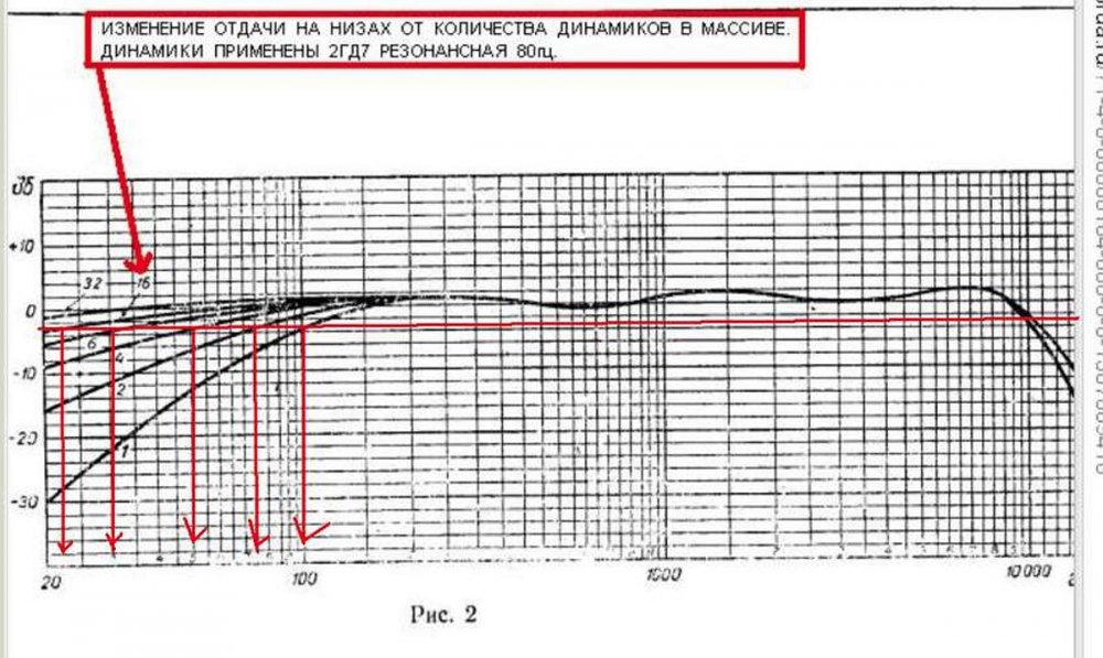

  Линейный массив, то есть монтаж динамиков в линию, эффект Щ-ГИ не даёт, так как не обеспечивает в той же мере выравнивание АЧХ в области НЧ, даже если головок 4 или больше. Минимально необходимо два ряда головок, при большом количестве динамики устанавливаются в несколько рядов. Идеальное размещение головок для звука - как можно ближе к кругу.
  График показывает зависимость выравнивания АЧХ от количества головок в массиве:
  Большинство создателей устанавливает от 12 до 24 круглых головок в массив в 3 или 4 ряда, только большое количество позволяет в полной мере реализовать преимущества Щ-ГИ. Если отсутствуют головки с номинальной частотой основного резонанса 80 Гц и ниже, приходится использовать с частотой 100-130 Гц в количестве 36 штук и более.
  Щит для пробы с минимальным количеством головок в 6-8 шт рекомендуется собирать на 4ГД-35 - они доступнее, чем 5ГДШ-1-4 или 5ГДШ-4-4, имеют более высокий КПД, поэтому при малом количестве работают лучше. Но со временем у многих появляется желание продать щиты начального уровня и сделать с большим количеством лёгких головок, выжав из них максимальное качество.

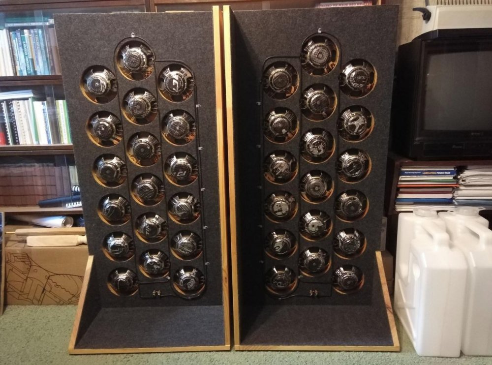

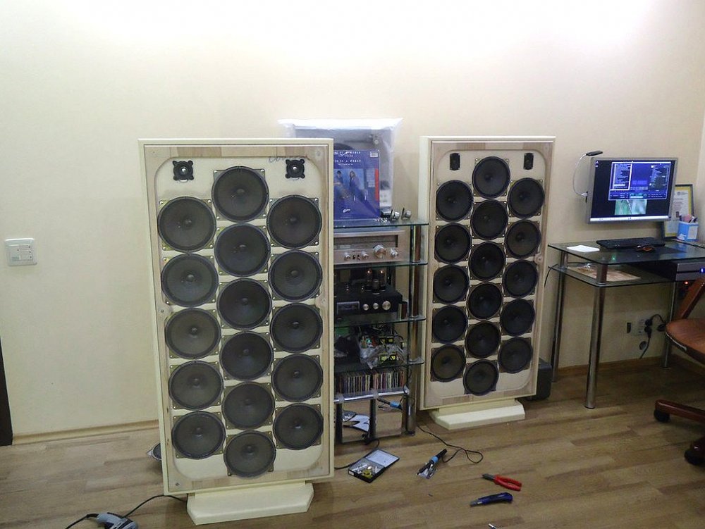

  Щит на 4ГД-35 (ВЧ - 3ГД-31):

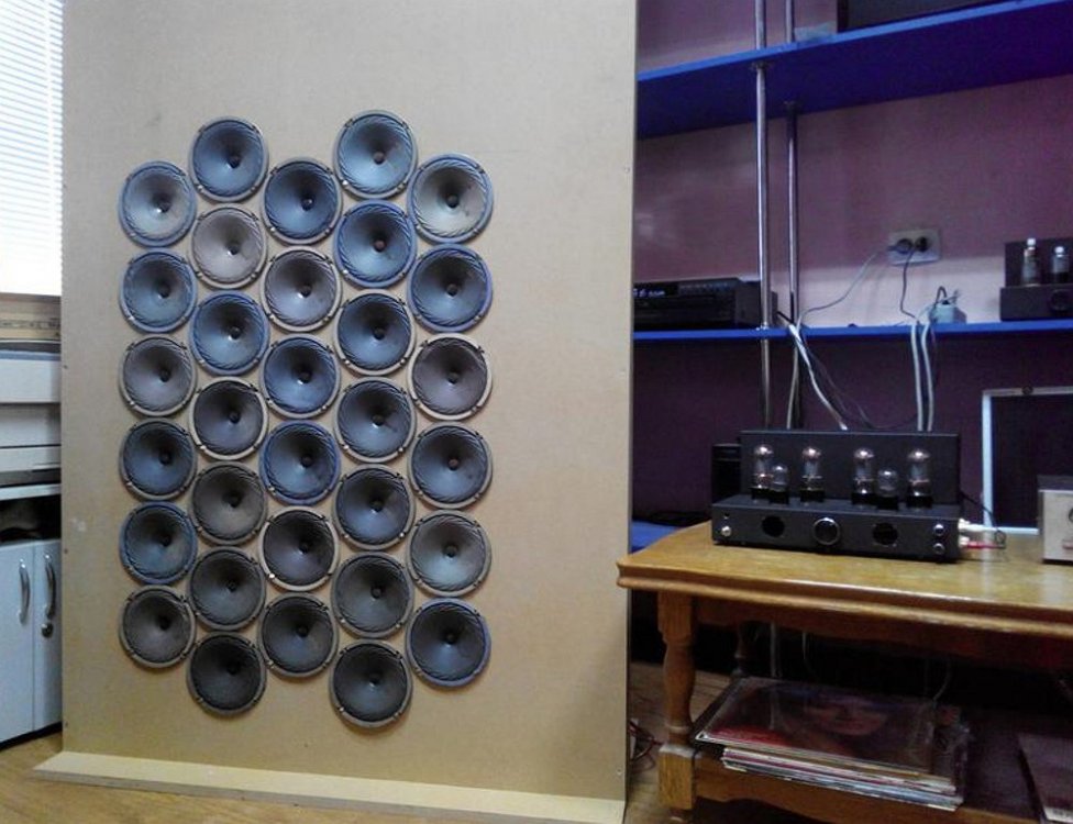

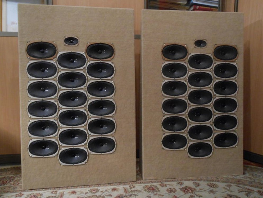

  Щит на овалах 5ГДШ-3-8 (ВЧ 2ГД-36):

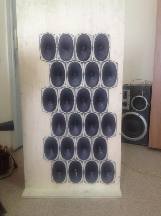

  Щит на овалах 6ГДШ6-02:
  Наиболее подходящий овал из производимого в наши дни компанией РусАудио - 5ГДШ-3, цена 4,5 - 5 долларов
  https://rusaudio.pro/product_type/головки-громкоговорителей/
  3ГДШ-2 - чуть дешевле, до 4 долларов, но ниже мощность и чуть хуже отдача по низам
  Оба российских динамика имеют габарит 160х100 мм и по площади диффузора меньше, чем 3ГД-38Е/3ГД-45, поэтому для получения сравнимых характеристик по звучанию необходимо их значительное число, от 32 шт на щит. Частота основного резонанса для них не декларируется, судя по графикам АЧХ, она лежит около 150 Гц. Декларируемая нижняя граница частотного диапазона для 5ГДШ-3 составляет 100 Гц, для 3ГДШ-2 - 125 Гц. То есть затраты на комплект овальных ШП-головок для пары щитов стартуют от 250-300 долларов.

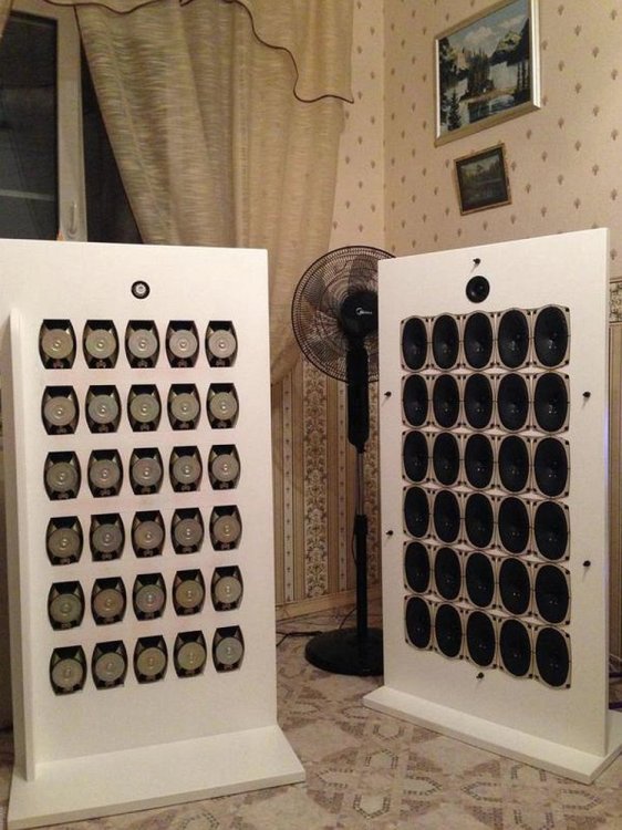

  Щит на овалах 5ГДШ-3:
  Сравнение щитов на 18 шт. 5ГДШ-4-4 и 42 шт. 3ГДШ-2: АС на овалах даёт несколько худшую отдачу по НЧ, бас у 5ГДШ-4-4, по заверениям создателя, более мягкий, приятный на слух.

  Щит - несложное для самодельного изготовления акустическое оформление динамиков. В самом простом варианте представляет вертикальный лист ДВП, фанеры или ЛДСП, также подходит клееная мебельная доска. Встречаются щиты из МДФ, это самый дорогой из доступных листовых материалов. Толщина от 12 до 30 мм, может быть дифференцированной: под динамиками толще за счёт двух-трёх слоёв, ближе к торцам - меньше. Они закрепляются на подставке - горизонтальном листе из такого же материала, для жёсткости с обратной стороны приворачивается косынка.
  Наиболее распространённая толщина щита и подставки - от 15 до 22 мм, соответствует стандартной толщине ЛДСП и фанеры. Выбор зависит от числа и массы динамиков. Большая толщина не ухудшает звук, наоборот - увеличивает жёсткость, но АС становится весьма тяжёлой и перемещаемой с трудом.
  Пример с ассиметричными, сужающимися вверх боковинами (косынками):
  Допускается изготовление сэндвича из двух слоёв тонкого материала, например - 8-мм или 10-мм фанеры, стянутых шурупами и с пластичным наполнителем между ними, типа мастики, бесшумки, отходов линолеума.

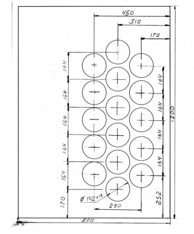

  Минимальный размер щита, на котором разместится до 12 головок типа 5ГДШ-1-4, и претендующего на качественное звучание, составляет 1200х600. Ширина щита для квартиры выбирается обычно в пределах 700-1200 мм, зависит от количества рядов и размеров динамиков. А также - размеров помещения. Если щит дополняется боковинами (косынками во всю высоту), обычно шириной внизу от 100 до 250 мм, тогда АС рассматривается как 'загнутый щит', но это - компромисс, лучше стремиться к прямому щиту без боковин или с минимальными. Более глубокие боковые стенки (свыше 400 мм) в совокупности с верхней стенкой и подставкой образуют уже другой тип оформления - ОЯ, в нём возможно образование стоячих волн, резонансов и т.д. ОЯ бывает предпочтительнее ЗЯ и ФИ по звучанию, но это уже другая тема.
  Как правило, площадь щита, свободная от головок, существенно больше суммарной площади диффузоров (в разы). Но большое число динамиков, особенно сравнительно низкочастотных 4ГД-35, даёт такой прирост по НЧ, что этим правилом можно пренебречь.
  Вариант Щ-ГИ, сравнительно узкого по сравнению с шириной группой головок, в каждом применено 16 штук 4ГД-35:
  Отверстия для динамиков вырезаются лобзиком (самый распространённый вариант), балеринкой (может быстро затупиться и требует сверлильного станка, в ручной электродрели ровно удержать трудно), коронкой (дорогая), фрезером. При необходимости начисто доводятся полукруглым рашпилем и шкуркой. Либо по чертежу заказывается выпиливание щита в мебельной мастерской на станке с ЧПУ сразу с отверстиями, цена сверления каждого в районе одного доллара.
  Для вырезания лобзиком отверстия размечаются с припуском. Например для 5ГДШ-1-4 - 140 мм вместо 141-142 мм рекомендуемых, 'лишний' миллиметр уйдёт при доводке.
  Отверстия размечаются ассиметрично, со смещением вниз и к углу.
  От вертикальной центральной линии (оси симметрии) динамики смещены в сторону на 50-150 мм, как правило - 100 мм.
  Под 5ГДШ-4-4 диаметр отверстия 141-142 мм. Расстояние между центрами одного вертикального ряда - 164 мм. Если динамики установлены в шахматном порядке (рекомендуется), то расстояние между вертикальными линиями разметки, на которых отмечены центры отверстий, - 140 мм.
  Шахматный порядок для круглых корзин даёт более плотное размещение на щите. Если головка имеет 4 больших крепёжных выступа и по посадочному месту близка к прямоугольнику, шахматное расположение выигрыша не даёт. Овальные головки лучше крепить с вертикальной ориентацией - шире диаграмма направленности.
  Разметку под круги можно производить с использованием штангенциркуля, накалывая шилом центр, желателен припуск около 1 мм для чистовой отделки отверстия, царапину в древесине подвести острым карандашом. Для овалов лучше изготовить трафарет.
  Для 4ГД-35 вырезается отверстие диаметром 180 мм под установку с наружной стороны, 176-178 мм под установку с тыльной стороны, шаг между центрами в ряду 203 мм, расстояние между вертикальными линиями 195 мм - оно, при очень большом желании, может быть уменьшено обрезанием крепёжных 'ушей'. При сверлении крепёжных отверстий в ободе корзины нужно избегать загрязнения динамика опилками металла, окна в корзине лучше заклеить. Обрезка 'ушей' позволяет сблизить вертикальные ряды на 7-8 мм, но совершенно не очевидно, что это заметно повлияет на звук; владельцы АС на 4ГД-35 не жаловались, что эффект от Щ-ГИ не достигается при установке обычных, необрезанных головок. Обрезка - достаточно рискованный шаг, чреватый деформацией корзины и порчей головки.
  Рекомендуемое расстояние от края диффузора нижнего динамика до низа щита - 100 мм (при условии, что нижний край упирается в пол), от верхнего динамика и до верхнего края - минимум в полтора раза больше. Если щит устанавливается высоко, на подвесе, расстояние от нижней головки до нижнего обреза щита лучше увеличить до 250-300 мм, всё равно такой вариант хуже для отдачи по НЧ, чем размещение на полу.
  Корзины не должны соприкасаться, но расстояние выбирается минимальным, обычно 1-4 мм.
  Высокочастотный динамик крепится наверху, ближе к наружному торцу щита (то есть к левому для левой АС или правому для правой) - так увеличивается стереобаза.

  Перед самой трудоёмкой операцией - вырезанием вертикальной детали Щ-ГИ (собственно щита) - рекомендуется опробовать конструкцию на макете, то есть установить динамики на щит из отходов 4-мм фанеры или даже 4-мм ДВП (задние стенки старых мебельных шкафов). Пойдёт OSB-плита. Относительную прочность должна иметь зона крепления динамиков, продолжение щита в стороны и боковины достаточно сделать из гофрокартона - общее представление о звучании АС будет получено, хотя останутся призвуки и дребезжания от малой жёсткости системы, ими можно пренебречь на момент прикидки нужного количества динамиков и геометрии расположения. В качестве материала для макетов упоминаются даже упаковки от холодильников.
  Неплохо, если для стереосистемы изготовлены два разных макета - можно сравнить и определить наилучшую геометрию будущей АС Щ-ГИ.
  Для информации: стандартные размеры испытательного щита для головок, на которых замеряются их параметры, составляют 1650х1350.
  Если перед постройкой щита собраны динамики хотя бы на один канал стереосистемы, то до разметки щита рекомендуется разложить все динамики на полоске обоев или листе ДВП - уточнить геометрию их расположения, добиться минимальных зазоров.
  Установка головок

  Фазирование ШП-головок обязательно, иначе резко падает отдача по НЧ. Фазирование производится при помощи батарейки. Если при кратковременном касании батарейкой контактов диффузор толкается вперёд, маркируется контакт динамика, на который подали плюс напряжения, это - плюс динамика.

  Щит из МДФ, ламинированного ДСП, ДВП или ламинированной фанеры, аккуратно собранный, в отделке может и не нуждаться.
  Отделка (до установки головок либо их придётся извлечь) производится методом оклейки самоклеящейся плёнкой, искусственной кожей или покраской.
  Съёмный гриль представляет собой рамку с натянутой акустически прозрачной тканью или сеткой, он частично или полностью маскирует огрехи крепления динамиков и их разный цвет. Одиночные решётки грилей могут стоить дороже динамиков, кроме того, они в большей степени влияют на звучание, чем сетка или радиоткань, поэтому в щитах обычно не применяются. В сэндвичевой конструкции щита ткань или сетка в отверстиях может быть проложена между слоями фанеры или ДВП, как это делается с тканью в панелях акустического сопротивления.

  Достоверное измерение АЧХ Щ-ГИ требует специальных помещений, транзисторного УНЧ с линейной АЧХ и измерительного микрофона, что сложно в любительских условиях. Как правило, измерение параметров не требуется, достаточно подключить к широкополосному усилителю на любой копеечной популярной микросхеме (TDA2030, TDA2050), на его вход подаётся синусоидальный сигнал с выхода звуковой карты ПК, на котором установлен любой программный генератор. Наиболее существенные провалы и пики АЧХ заметны на слух, так же как и призвуки от недостаточной жёсткости щита, щелей, дефектов динамиков. Пригодится синусоидальный сигнал (свип-тон) на аудиофайле из сборки 'Аудиодоктор'.
  Объективная картина вырисовывается на открытом воздухе, вне помещения, влияющего на звучание АС.

013.thumb.jpg.4aea99b82d3049121789f03b21f9e382.jpg014.thumb.jpg.fe807cf7a5532fa08fc89d771a95b811.jpg015.jpg.0680239f6dfbf005e7726cfbce6754eb.jpg

От себя уже писал в теме, что мои эксперименты 20 летней давности с щитами на 8 и 16шт 4гд28 и 4гд-35 (автор позиционирует на них "лучшие низы"( больше их)) показали, что время и деньги на ветер, онкен с 4А-32 всю эту армаду переиграл легко......
Но, как говориться, все мы на чужих ошибках не учимся и опыту верим только своему, посему всем желающим большой флаг в руки!:drag:

Самый главный недостаток щита с групповым излучателем из массива динамических головок, который ставит на них крест - ниже:
Из статьи -Автор  Матвиенко Анатолий Евгеньевич: "Не рекомендованы для Щ-ГИ триодные одноктактники с отсутствием ОООС, имеющаяся местная ООС оконечного каскада может быть недостаточна.  Усилитель должен быть охвачен глубокой ОООС, иначе из-за высокого выходного сопротивления ЛУНЧ и отсутствия механического демпфирования колебания диффузоров будут неуправляемыми, со значительными искажениями звука."
там проблема в помещении, отражения большие и бочка..так у меня. Да и снова вы правы, музыка так же не очень воспроизводиться
