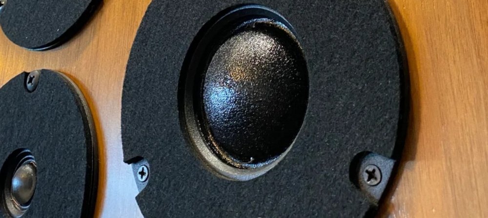

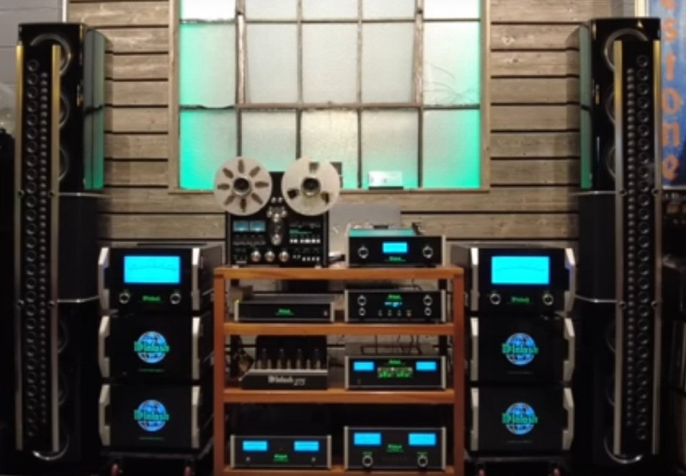

Акустическая система Stradivari Grand Master представляют собой конструкцию линейного массива для получения звукового фронта цилиндрической волны, не привязывают слушателя к одной точке прослушивания, а позволяет равномерно распределять звук на большую и широкую зону прослушивания.
Одна АС имеет в корпусе:
 8 шт. 3/4"  ВЧ ГГ (с отдельным кроссовером)
 8 шт.  2"  СЧ ГГ (с отдельным кроссовером), шелковый диффузор, фото ниже.
 2 шт. 12" НЧ динамика.
Частоты раздела кроссоверов: 500 Гц, 5000 Гц
Эффективная чувствительность: 96 дБ
Импеданс: 2 Ом (номинальный), 1 Ом (минимальный)  ГГ  включены в параллель.
Для раскачки АС нужен УНЧ от 200 Вт на канал.
Grand Master — самая большая-верхняя  модель АС и все эти навороты нужны только для одного - получить фронт цилиндрической звуковой СЧ-ВЧ волны от АС представляющую Линейный Массив и получить в большом помещении бОльший SPL и равномерную пространственную звуковую картину  в любом месте прослушивания, что не в состоянии сделать обычная АС с сферическим быстро затухающим фронтом волны.
На фото ниже шелковый 2-х дюймовый диффузор СЧ ГГ Grand Master:
берем подобный СЧ компрессионный драйвер (только с качественной диафрагмой) и с дудкой цилиндрической волны, Рупорный ВЧ, и НЧ Бас рефлекс. Получаем громадный SPL, скоростную Атаку и маленькие Гармонические искажения, и фронт цилиндрической волны, и приемлемый импеданс для лампового УНЧ с небольшой мощностью.
Ниже видео "Lets Listen to a $300k Flagship McIntosh Stereo System" другой  АС, с 5-ой минуты она начинает воспроизводить музыку. Только мое мнение - звук утомляет.
