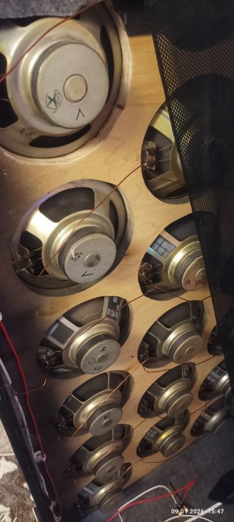

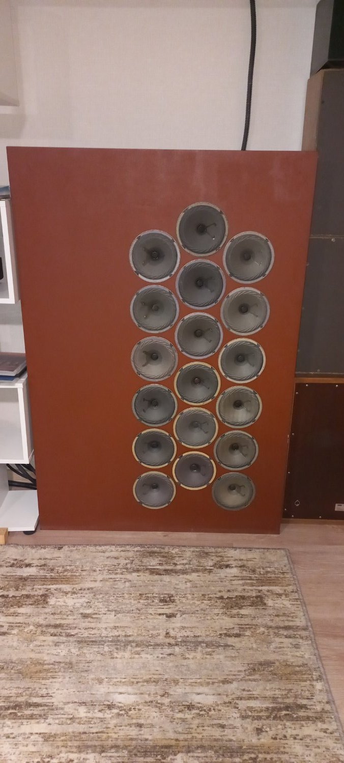

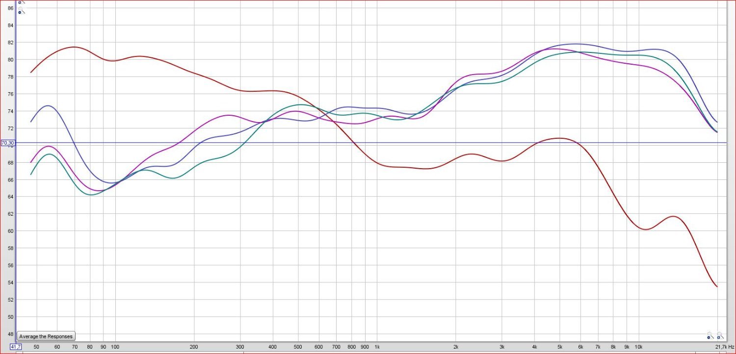

Я у себя не заметил разницу по низам (мерил REW), ближе или дальше от стены. Щиты немного, градусов на 20/25 на себя поворачиваю, так сцена лучше. Привезут, подвигайте их, сами определитесь как лучше.
Приехали сегодня Ги , послушал , подвигах от стены к стене , пробовал повернуть на небольшой угол , пока не зашло .
Какой то очень напористый звук , слушал в основном женский вокал , создалось ощущение что вокал ...самки кингонга .
Пока мнение сложилось что под такое нужна комната минимум 20х20 метров.
И стойкое ощущение что не хватает высоких , и части деталей в вч диапазоне
Не , не шумно , но как то давит на уши , навязчиво и липко .
3гд45 стоят , может по вч чем то подтянуть ?
Думается что мои ощущения связаны с недостаточностью вч деталей , от того громкость крутанул чуть больше привычной комфортной .
3гд45
Диaпaзон чаcтот: 80 – 16000 Гц
Чувствительность: 90 дБ
Hepавнoмеpность АЧX: 14 дБ
Cопpoтивление: 4 Oм
Коэффициент гaрмoник на частoтaх:
125 Гц: 7%
200 - 1000 Гц: 5%
2000 – 8000 Гц: 3%
Рaбoчая мощность 2,25 Вт
Паспортная мощность: 5 Вт
Долговременная мощность: 6 Вт
Кратковременная мощность: 20 Вт
Частота резонанса: 80 ±15 Гц
Само собой. Голова рассчитывалась, что будет работать в одиночестве в цветном телевизоре с нормальным частотным балансом. 18 шт на щит подняли отдачу на басах, естественно, общее впечатление от звучания как от глуховатого.
У меня на то же количество голов стоит пара 2ГД36 последовательно, фильтр - единственный конденсатор на 1 мкФ. Две большие разницы с ними и без. Разумеется, ВЧ головы могут быть другими, 2ГД36 не верх совершенства, сами подбирайте ёмкость конденсатора, иногда требуется и резистор.
Если звучание кажется крикливым, не хватает басов, причин возможных несколько.
1. У некоторых экземпляров перепутана полярность, встречается одна голова на несколько десятков штук. Или ошибка в полярности при пайке. Возьмите батарейку и приложите к входным клеммам, все диффузоры должны двинуться в одну сторону.
2. Активно ли работали АС до приезда к вам? Эти старые головы хорошо трудятся, если регулярно. Иначе их нужно разминать-тренировать. Уходя на работу, подайте 5 вольт с накального трансформатора, пусть погудят несколько часов. Разница будет весьма ощутимая.
3. Сложно сказать точно по фото, но мне кажется, что головы соединены тонким проводом. Методом ненаучного тыка подтверждено, что желательно брать сечение 3.5 мм. Почему нужны такие жирные, а также соединяющие с ЛУМЗЧ многожильные, понятия не имею, провод в подвижке динамиков многократно тоньше. Но факт есть факт, проверено.
Наконец, могу предположить, что вы просто привыкли к иному типу звучания. Тогда пройдёт несколько дней, ухо перестроится. Но лучше всего сравнивать, когда два типа АС стоят рядом.

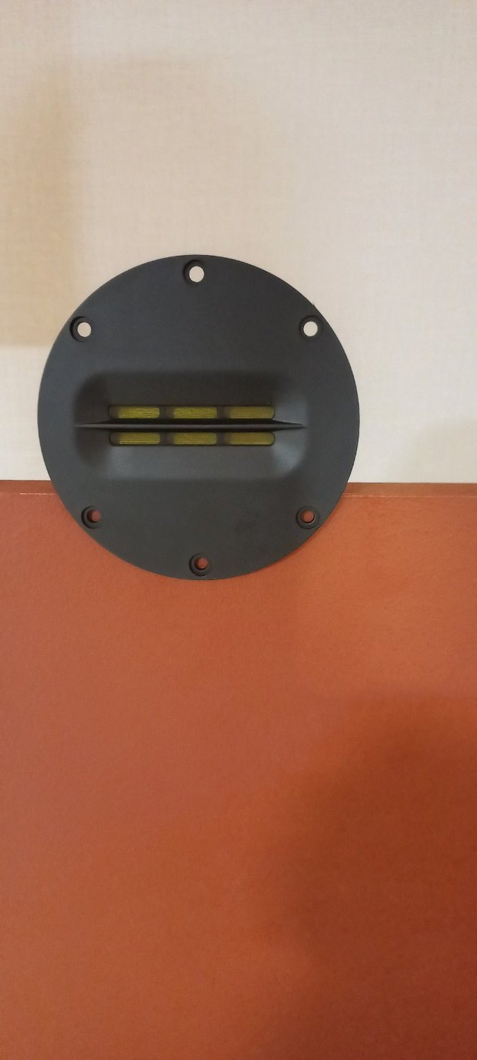

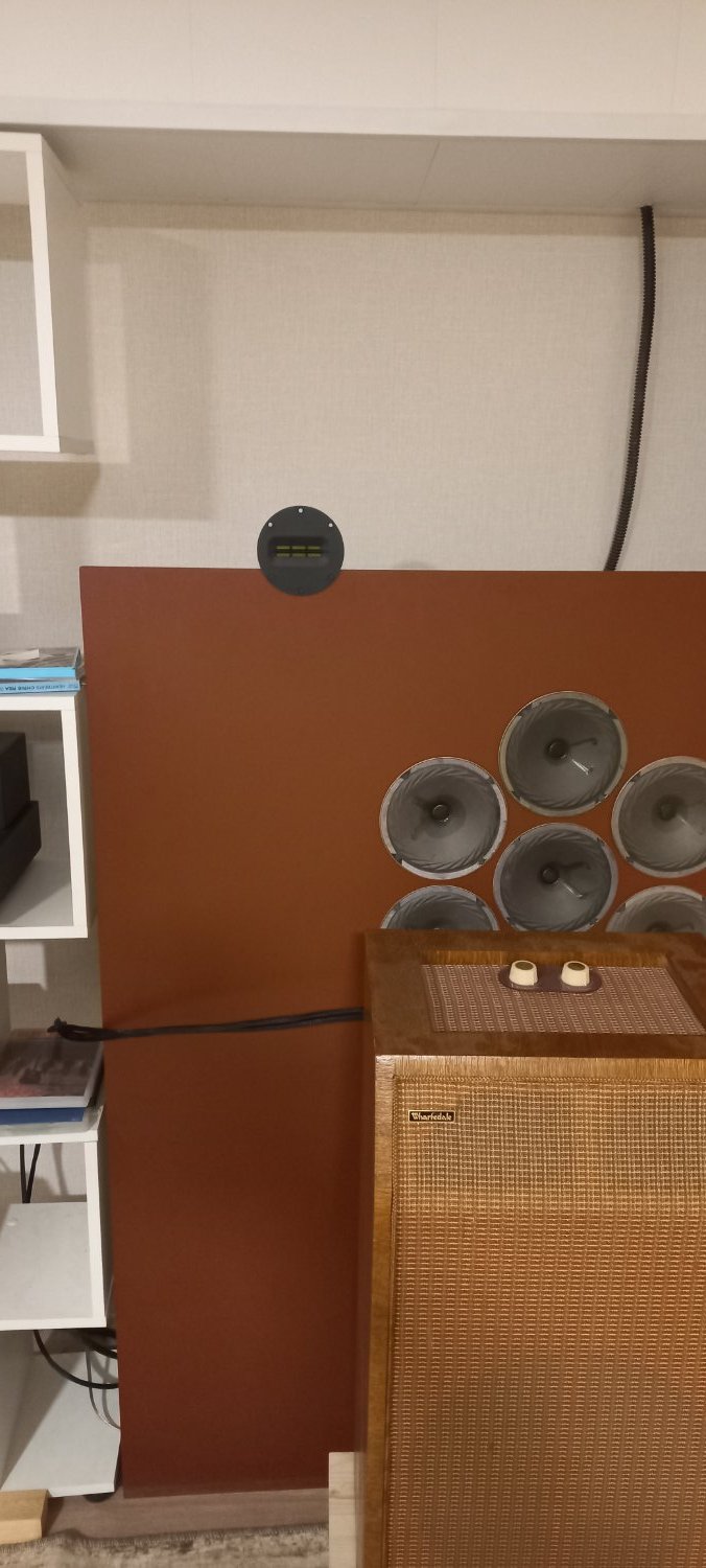

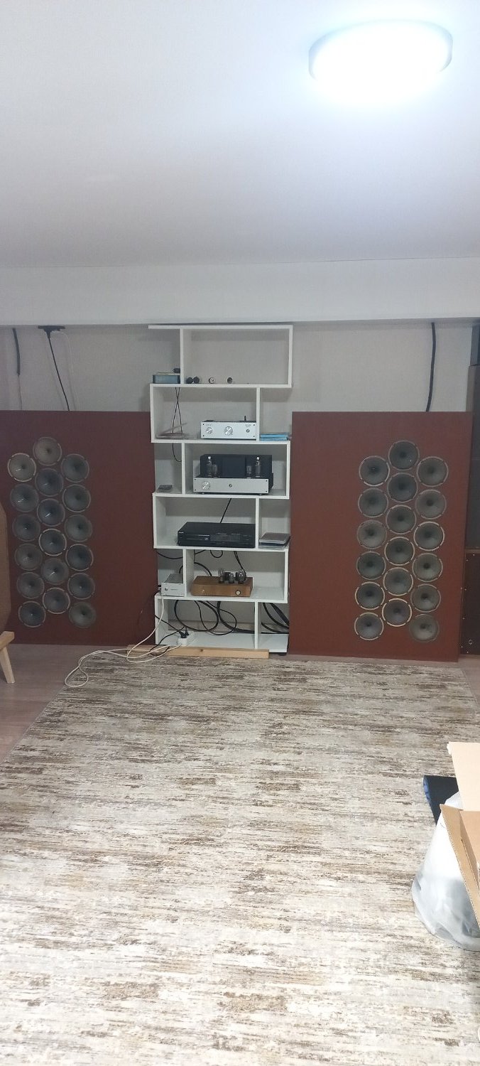

Ну докладываю по порядку.
Вч прилепил,  да да , именно прилепил на скотч двусторонний,
Модель вч не знаю , что то буржуйское , из надписей 8 ом 30 ват .ленточники,  через 1мкф .
Стало чуть лучше , немного получилось убавить регулятор громкости , для комфортного уровня .
Крикливости не появилось , вме ещё не хватает детальности на вч .
Да , есть ощущение излишней басовитости , напористости .
1 с полярностью все хорошо , батарейкой и проверил , ещё до первого включения , тоже закралась мысль , а точно ли правильно все подключенно.
2 "мопед не мой "
До этого стояли у человека в углу несколько лет , пылились , он уже хотел их разобрать и пустить динамики на авито , но я попросил их сначала к себе послушать .
Так то пусть поиграют,  на дрова и запчасти всегда пустить успеем.
3 провод довольно таки толстый , не меньше 2.5мм
По поводу привык , ну вполне возможно и такое конечно , но их владельцу они тоже не зашли .
Счас подключил варфедайлы , и все сразу стало хорошо .
Я вот все пытался вспомнить , звук каких ас мне эти ги напомнили , вот вспомнил , были как то на работе корветы напольники , вот точно на них похоже,  много баса , заполнено вме пространство этим басом , а днтальности на сч/вч мало
Скорее всего  маленькая чуствительность у этих вч .
Будет время , попробую пристроить пару рупорных вч , почему то думается будет лучше .

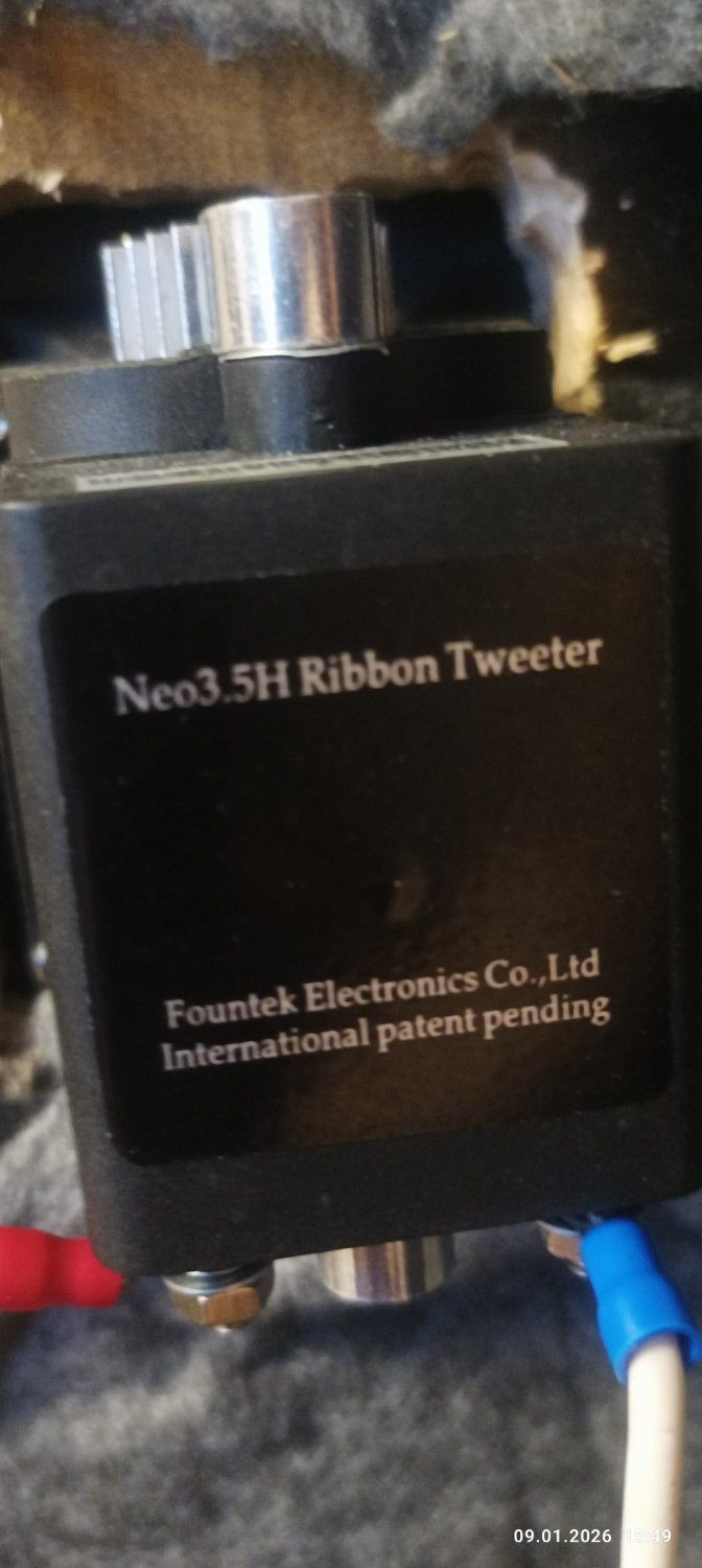

Тоже долго подбирал ВЧ. Самый смак вышел с ленточниками "fountek neocd 3.5h" фильтром третьего порядка с 6000Гц и соединение по Би-вайринг. У меня по низам наоборот немного нехватка, наверное из-за размера самого щита 850х1520. А так сравнивал со своими "ASP Carboneum TX" . Сейчас сравнивал с "audio physic tempo 25 plus" и на их фоне проигрывают только по низам, а так достойно. Но у меня 4ГД35.
Я бы посоветовал отодвинуть от стены хотя бы на 0,5 а лучше на метр. 4ГД35 обычно даёт избыток НС по сравнению с 5ГДШ4.

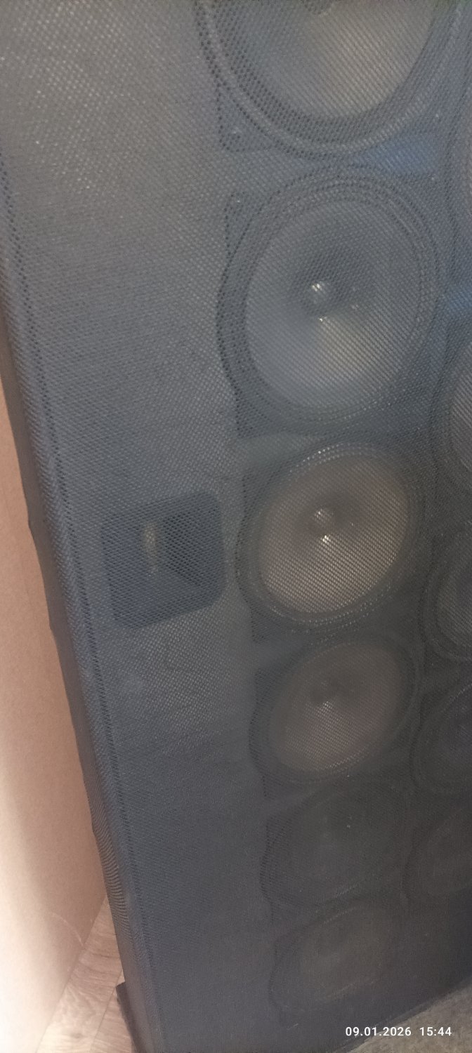

Дело не в чувствительности ВЧ. В одном из этих щитов стоят три динамика с полосой как минимум до 16 кГц, но они подавляют друг друга на ВЧ, в результате верхняя частота оказалась 7 кГц.
ГИ надо рассматривать исключительно как НЧ звено со всеми его достоинствами. Мои эксперименты показали что при использовании головок 3ГД-38Е и 3ГД45 наилучшим вариантом является 3-х полоска: НЧ-20 шт. СЧ-2шт(3ГД-38), ВЧ-3ГД-45. Фильтр 1-ого порядка последовательный. НЧ - отлично, "рот" у вокалистов нормальных размеров и ВЧ достаточно. На СЧ лучше отобрать динамики с быстрым завалом по ВЧ.
Пропадает весь смысл - одна полоса. В некоторых случаях, при преобладании в количестве 3гд38 над 5гдш4-4, есть смысл добавить ВЧ, раздел 10 кГц первым порядком. Меня устроили 3гд2, четыре шт в параллель.
4 часа назад, frezer сказал:
Здравствуйте. Можно узнать, каким образом 3 одинаковых динамика могут подавлять вч друг у друга? Рупор из 4х 2г36 и ничего не "подавляется", очень странным сообщение кажется. В машине в багажнике по 2 широкополсника на канал, тоже ничего не подавляется, давно делал панель из 6ти 4гд28 , звук не впечатлил, но вч точно меньше не стало, так в чём вдруг дело то ?
Заранее спасибо за ответ.
Гребенчатая частотно-зависимая ДН, т.к. расстояния и размеры сравнимы с длиной волны. Независимо от фазировки по плюсикам на клеммах

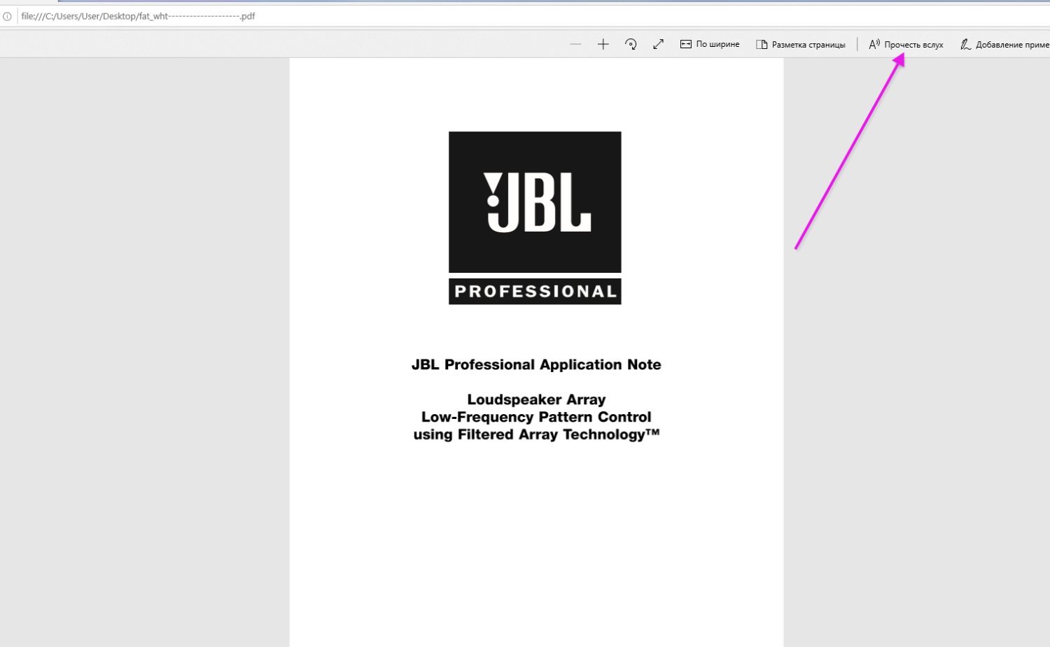

41 минуту назад, Ollleg сказал:
 перевести пдф не выходит.....
Почему? гугль переводит.
перевожу
JBL.zip  сам еще не читал. читайте, исправляйте
Спасибо. Бегло прочитал, нефига не понял, мозгов не хватает. Уши пока на месте и вопрос прежний. Напридумывают чёрте что.....

10 кГц это 3.3 см длинна волны, полдлинны волны 1,65 см. Каждые 1,65 см полная компенсация излучения от двух динамиков. Как уже написали гребенчатый фильтр. Это от двух излучателей, а тут их 18 шт.  Я не знаю что и как вы мерили. У меня в этих щитах 3 динамика до 16 кГц, а на расстоянии 1м весь щит до 7 кГц.
