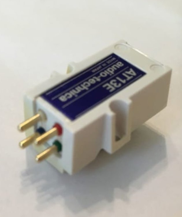

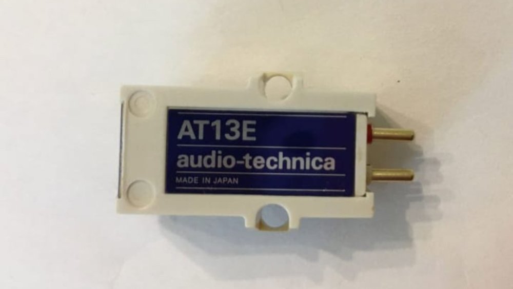

Технические характеристики картриджа Audio-Technica AT13Ea
- Генерирующий элемент: VM с двойным подвижным магнитом
- Частотная характеристика: 10 ~ 30 000 Гц
- Выходное напряжение (при частоте 1 кГц, 5 см / сек.): 4,2 мВ
- Разделение каналов (дБ 1 кГц / 10 кГц): 29/20
- Баланс каналов (дБ): 1,0 дБ
- Размер наконечника стилуса (мил): 0,2 × 0,7 Ню эллиптический
- Цвет стилуса в сборе: оранжевый
- Усилие отслеживания: 0,75 ~ 1,75 г
- Угол вертикального отслеживания: 20 °
- Сопротивление нагрузки (Ом ): 47 000
- Индуктивность картриджа (mH): 1000
- Сопротивление постоянному току (Ω): 1200
- Размеры: 0,63 × 1,14 × 0,79 дюйма
- Вес: 5,8 г
- Крепление: по центру ½ дюйма
- Сменный стилус: ATN13
https://www.lpgear.com/product/ATSAT0013Ea.html
