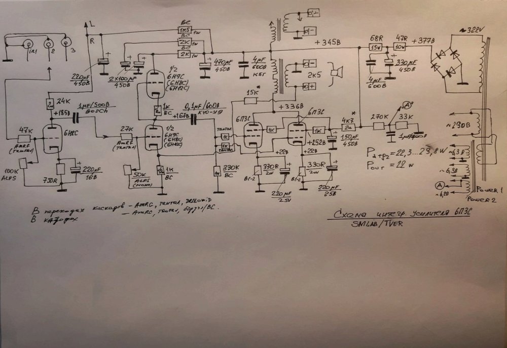

Михаил, а схема сего чуда? Все мои переделанные Прибои либо LW на паре 19-шек на канал, либо на 6П36С по одной на канал в триоде. До пентодов в оконечном каскаде жизнь так и не довела. Прибой есть если что :ab:

Михаил, спасибо. Интересно было б услышать мнения по поводу этой схемы. На мой испорченный слух в драйвер просится одна лампа на пару каналов, например 6Н26П, ну или какая другая, возможно "намоленная"? Чем обусловлен такой драйверный выбор? Я не схемотехник, гуманитарий больше, но мне интересно, так как на пути пара кондёров и прочего, хотя жизнь и научила, что короткий путь не всегда оптимален :ab:
СРПП на 6н9с себя зарекомендовал у многих (но не у всех ...) , можно и 6н2п ранних годов , неплохо гармонизируется с 6П3С .  Гуманитарию , думаю, важно понимать концепты гармонизаций схемы , исходя из установки получения достоверного тембрального , музыкального и прочих разрешений -вкупе с выходом на иллюзию ""живого"" S.E. звучания , на хороших трактах часто неотличимого  от реально живого .   В этом контексте многое зависит от возможностей АС , и если АС с невысокой отдачей с невысоким разрешением , то особо гармонизировацца нет смысла , но если АС с высокой отдачей , если без кроссоверов с обильным полипропиленом  , если тем более в АС динамики высшей гильдии -уровня того же М. Уракова , то схема на чём попало - уже не прокатит ; любой однотакт отомстит откровенно говёным звучанием , хотя по приборам всё будет вери гуд ..., но человек не по приборам слушает , по своим ушам и своего уровню музыкального восприятия и культуры.
Возможно три базовых уровня гармонизации - бюджет , база и топ. Основа для всех трёх уровней -  сохранение приемлемой музыкальности ( просто не надо ставить антимузыкальные комплектующие ), но остальное -  уже определит реальный микс -всего и вся в усилителе всея....   . Если интересно , можно зайти на кухню.

Правильно ли я понял, что такое усложнение схемы исключительно ради "гармонизации"? Ведь 6П тройке достаточно практически любой более менее приличной лампочки в драйвере, при её смещении всего каких-то 20 или около вольт?

11 минут назад, Timbuktu сказал:
А запас на ООС? Или вы собираетесь тетрод использовать без ООС?
2 минуты назад, Timbuktu сказал:
Первый каскад на 6н8c по сути каскад предусилителя , который объединён с самим УМ -  српп 6н9с +2х6п3с  . Последний охвачен общей ООС , поэтому вкупе все каскады обеспечивают оптимальное усиление .  Есть критерий длинной системы (по числу каскадов) : 6-7каскадов после цапа или картриджа , средней длины : 5-6 каскадов и короткие системы - 4 каскада.   Во всех трех случаях звук -его полнота и параметры будут существенно отличаться.
