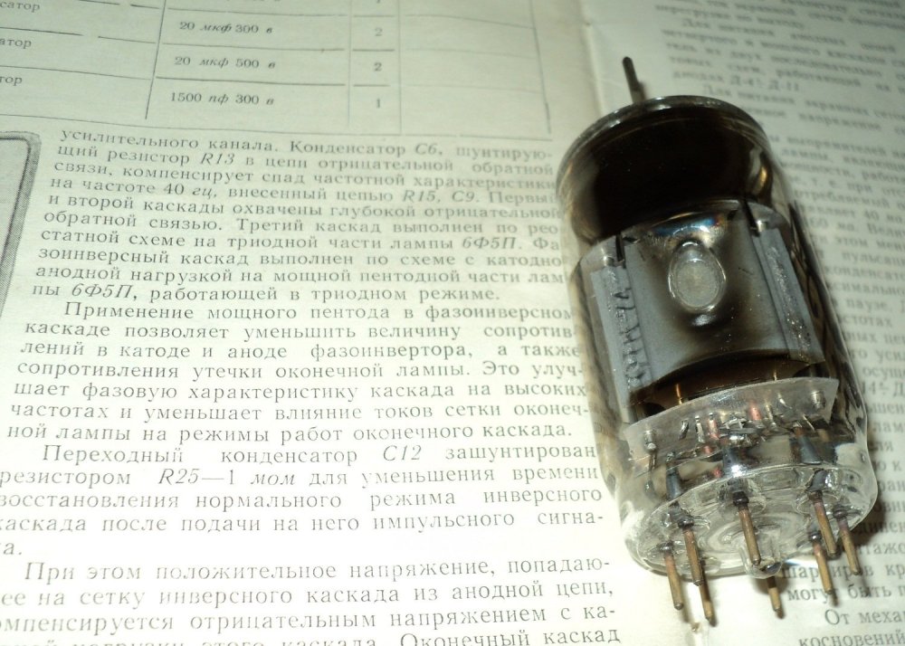

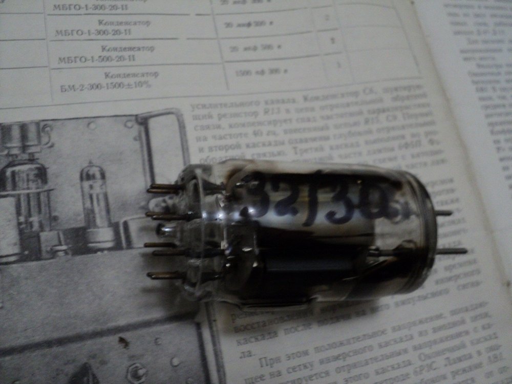

Ну 6п45с сколько Я перемерил .... Вы на картинках столько не видели и браку их было полно как и задохликов ...
А то что плавились баллоны так это от рукаЖопости и схем ....
И тем не менее на фото лампа с разницей половинок 2 ма. хотя и плавленная ...

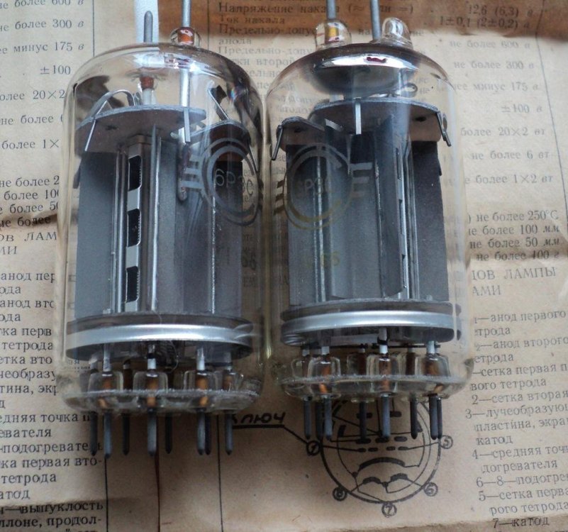

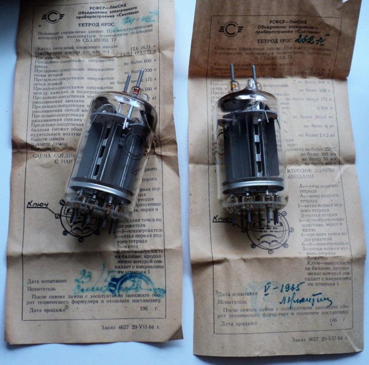

Показывал и ещё  раз покажу первые 6Р3С , ничего общего с 29-и и 32-и...
