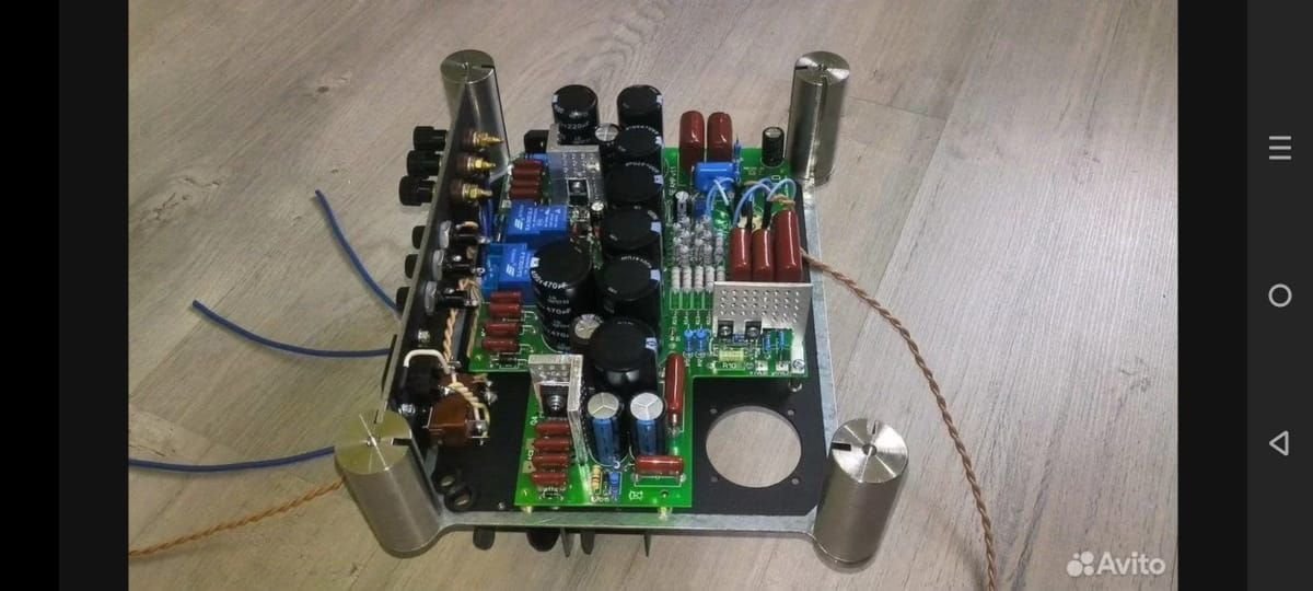

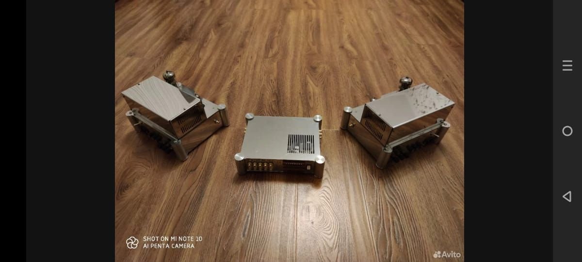

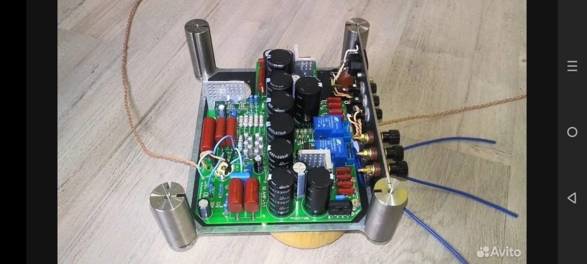

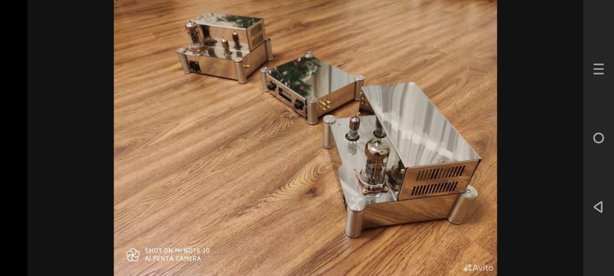

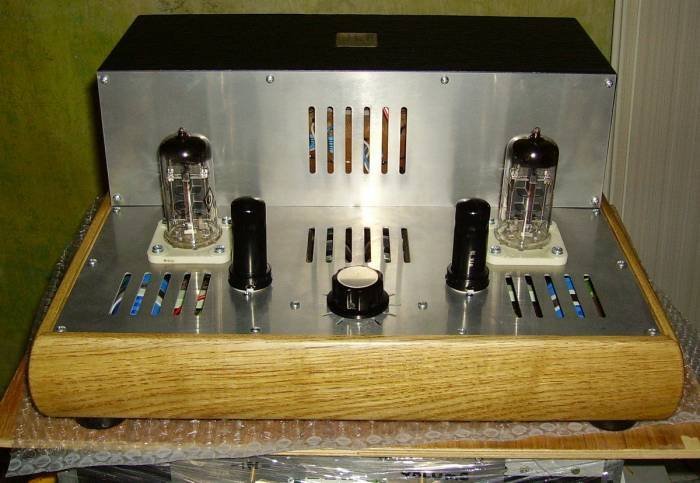

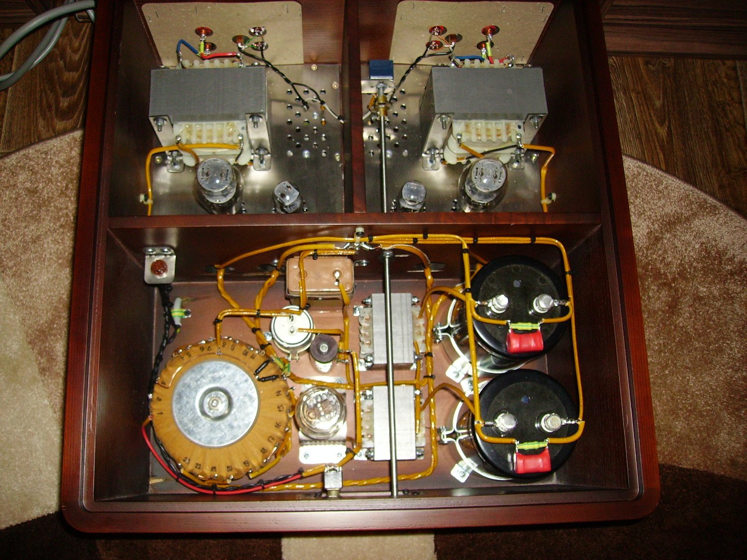

Нормально собран, но всё портят выходники.
 Слишком маленькие.
Хочется что нибудь новое и необыкновенное глянуть.
Есть же такие, я просто уверен.
Дайте!?
Давайте без стеснения.

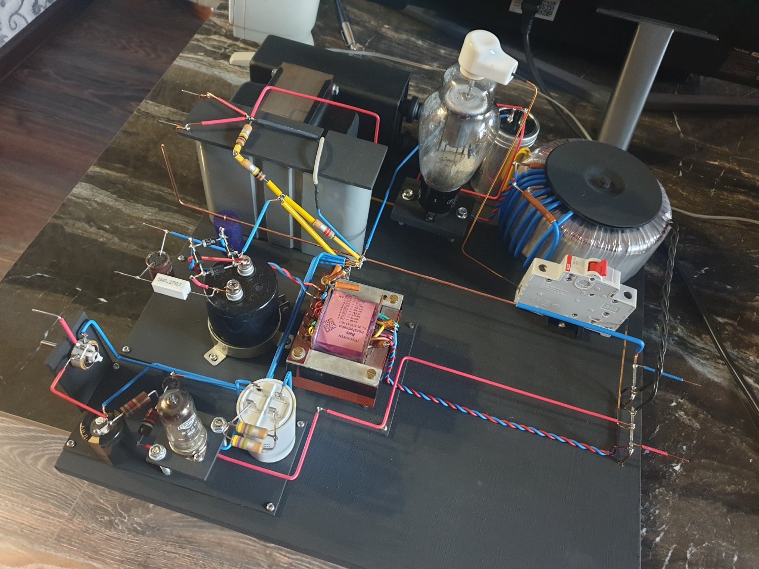

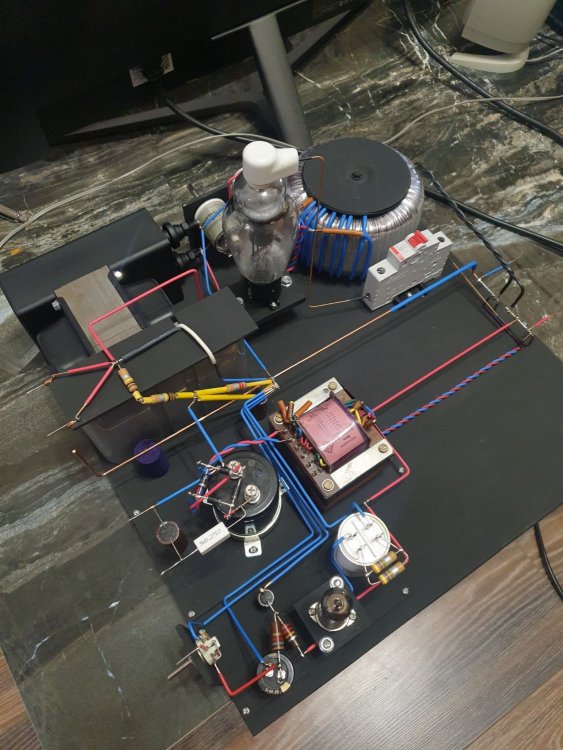

Дим Димыч, не скучайте)) Вот дак делаю себе, повторяю дак Normann с некоторыми изменениями. Это блок питания. Аналоговая плата и плата непосредственно дака, межкаскадные и выходные трансформаторы будут на втором таком же шасси, начал потихоньку уже.

Не тут, не в "монтаже". Да я закончу скоро, в какой-нибудь профильной теме всё расскажу. Или свою создам.

Монтаж красивый,чувствуется что человек делает с душой. Но размер можно было уменьшить в два раза.

Никак нельзя, оставлено место на модернизации после запуска, добавится одна линия на кенотроне и пара торов небольших. Заставлено всё будет довольно плотно. Ну в моем понимании, конечно) Вы в целом верно заметили - я не сторонник густого монтажа.

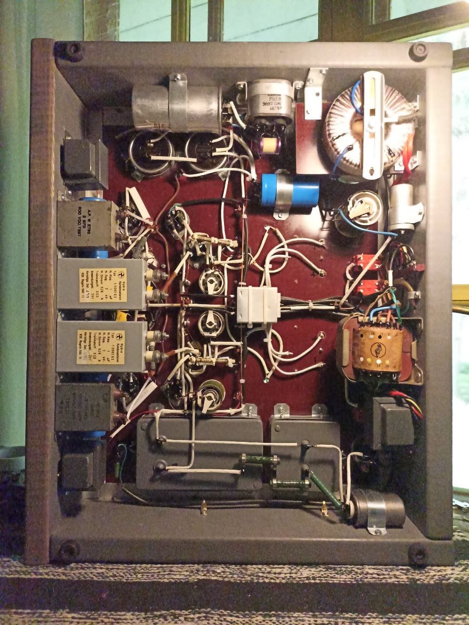

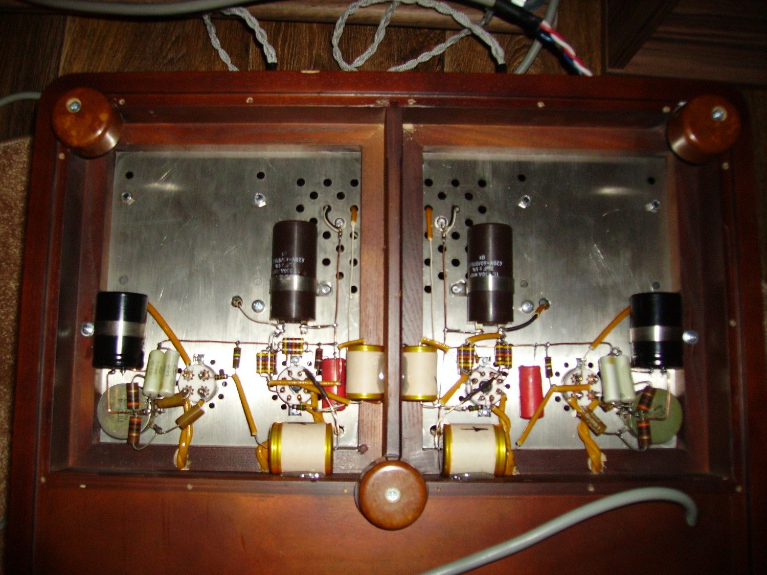

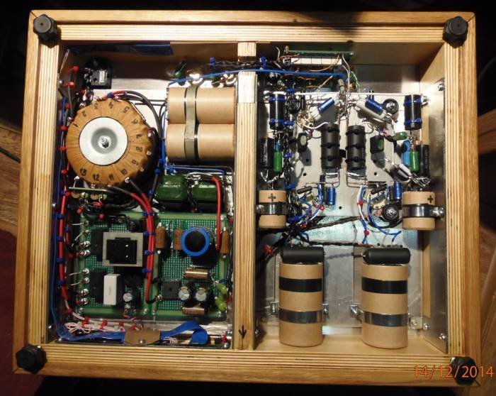

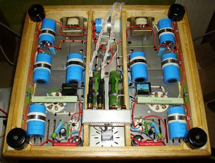

Но к этому надо стремиться. Мой прикомповый.

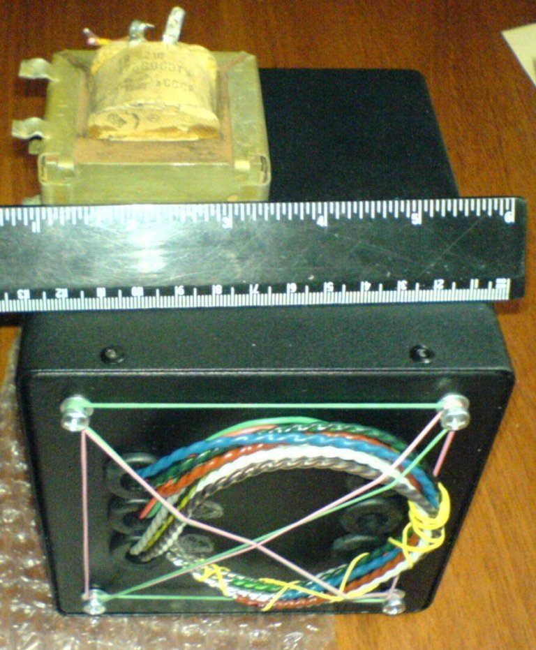

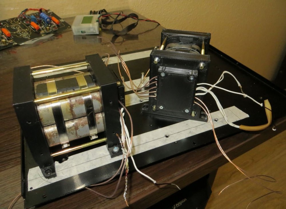

Да уж куда больше то
Есть в заначке и такие, но так пока и не поставил, лежат ,ждут своего часа. Сверху для сравнения ТВЗ1-9. Но физически и морально не готов его куда-нибудь поставить.

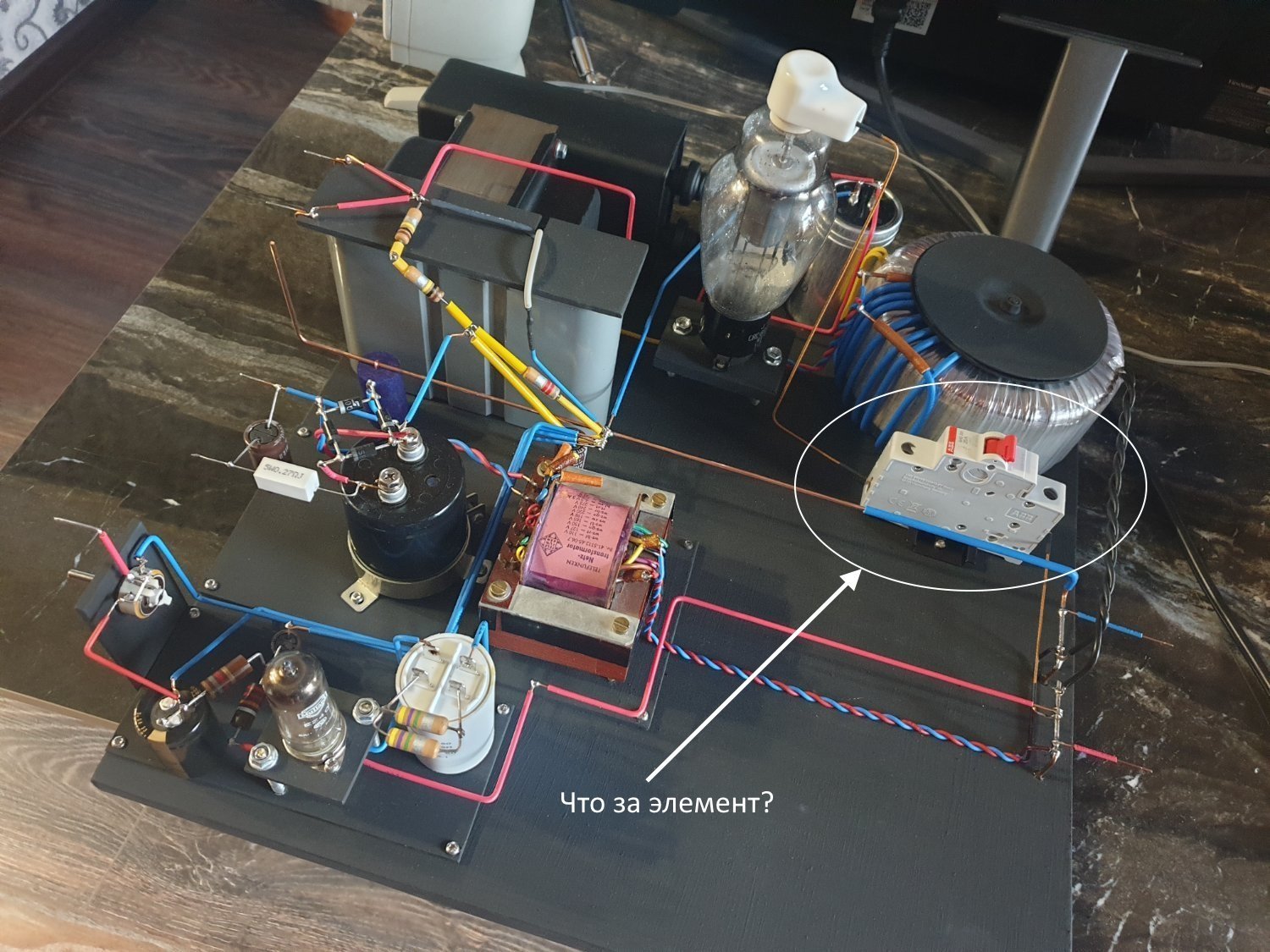

Выключатель нагрузки. Рубильник. Не автомат. Внутри пусто  , только контактные группы и механизм включения. Использую в последнее время, альтернативы не вижу.
с технической точки зрения, ничего плохого в автоматах, только плюс в сравнении с плавкими вставками.

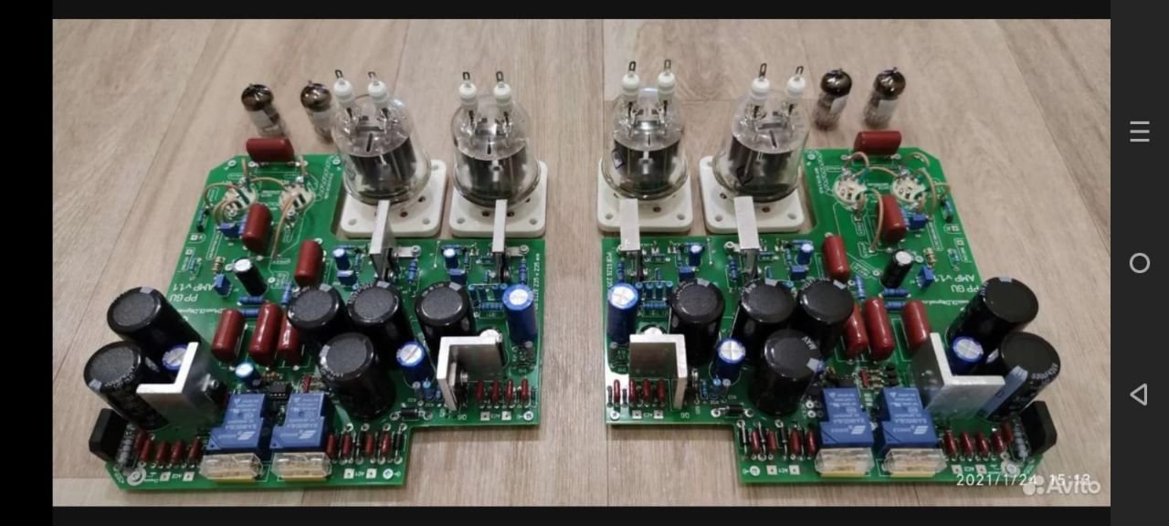

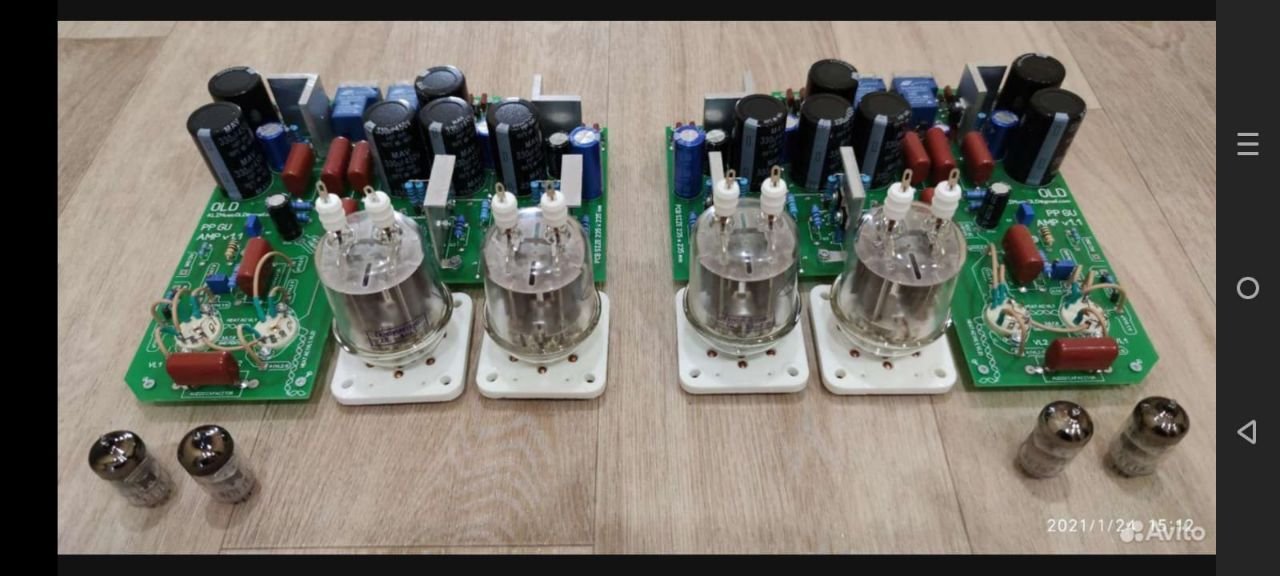

А я люблю собирать на печатных платах... Нравится мне так... ☺️
6ф12п + гу29 (Манакова А.)

В "Манаковском" какие выходники применили?

От трансляционного усилителя у100у4.2
Они отлично подходят для этой схемы.

Делал по этой же схеме, а также с 6н7с на входе (ФИ с анодным делителем) , всё просто супер, кроме самого низа. Может моё субъективное восприятие звука такое.
Да, и на таких же трансформаторах. Эти же трансформаторы после введения зазора и  перекоммутации обмоток (добавления свободных к первичке),  прекрасно подходят в SE для 300b, 2a3, 6с41, ес360 и прочих подходящих. За небольшие деньги отличное качество - самое то для самодельщиков.

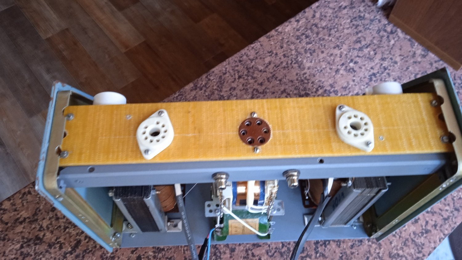

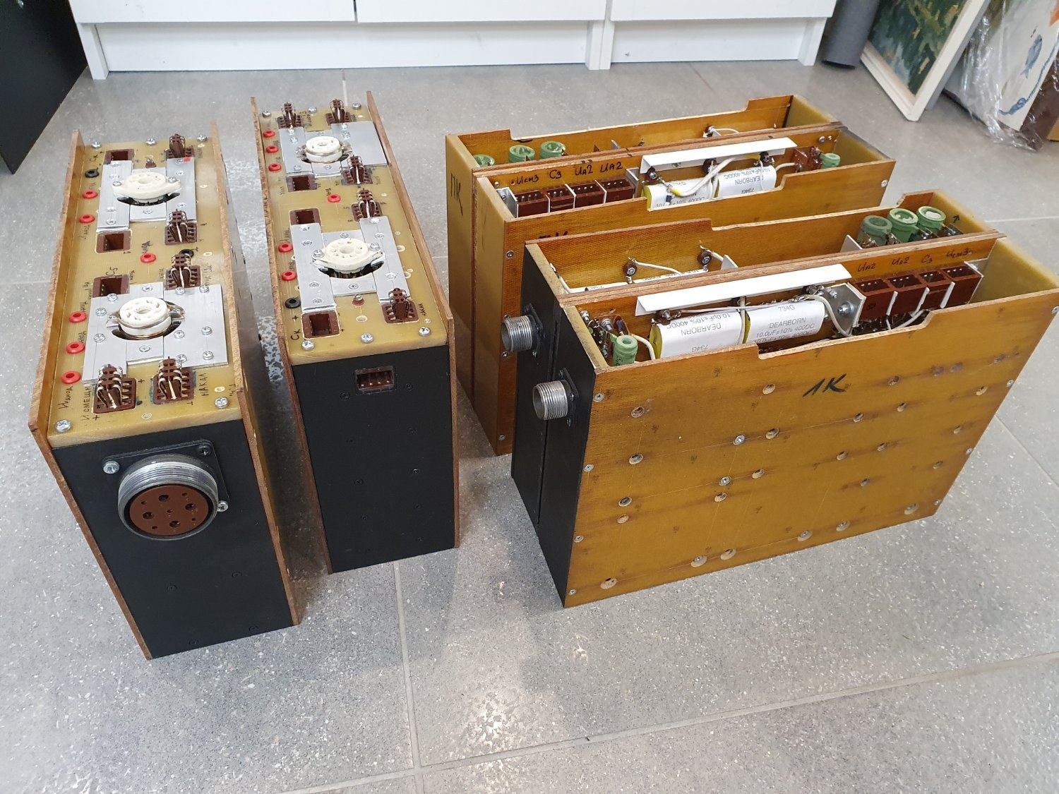

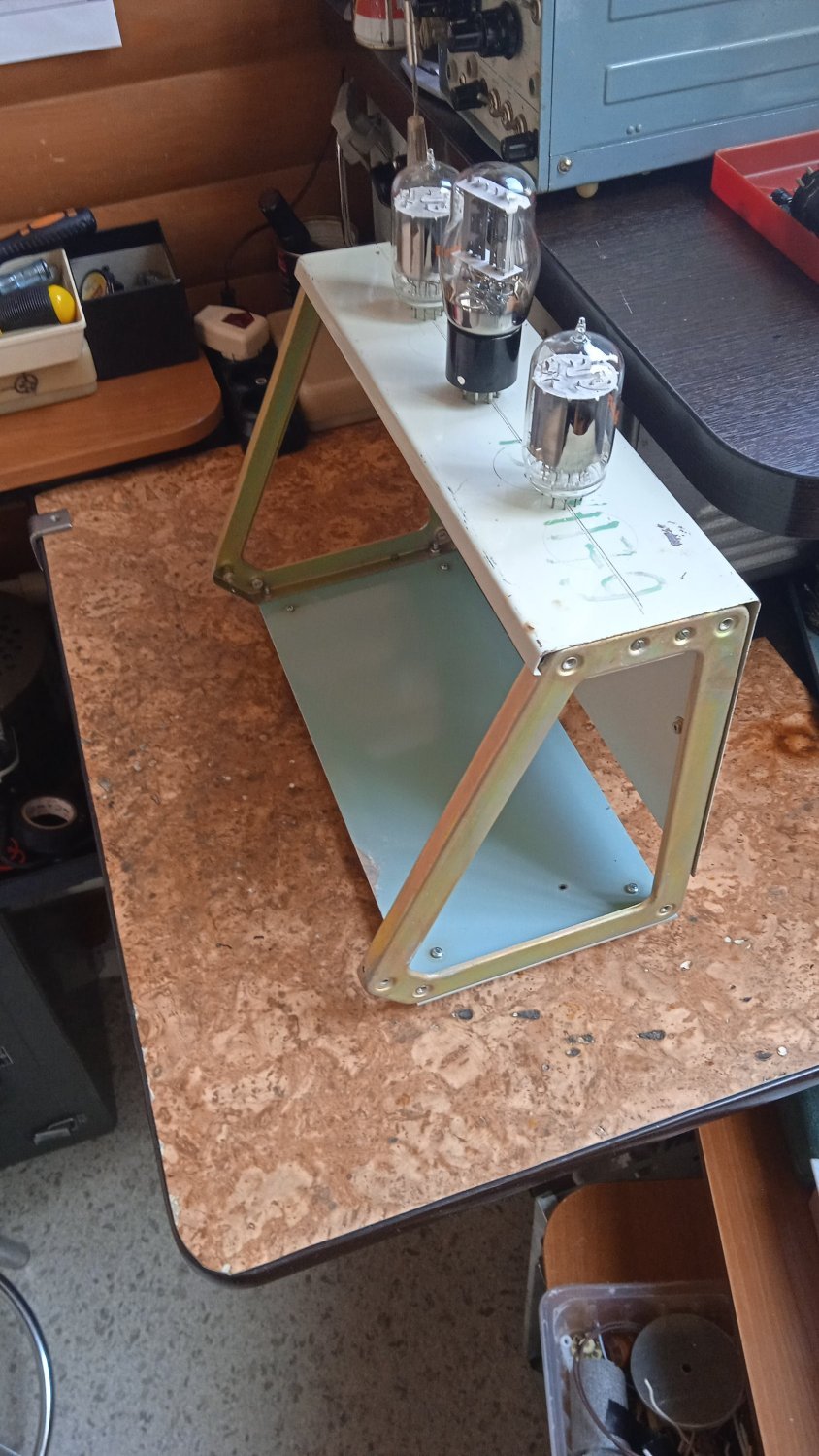

Это "вкладыш" который который вставляется в корпус усилителя. Схема XLR - 6n7 - PP 6c4c в дальнейшем этот усилитель будет поддерживать НЧ динамик АС, а для СЧ/ВЧ будет собран однотактник на аналогичной схематике. Давно хотел попробовать и в этом усилителе монтаж звуковых проводников исполнен серебряным проводом 999 пробы. В сравнении с макетом усилителя собранного медным проводом (с тем же БП, АС...) звучание серебряного более яркое, детальное в области СЧ, ВЧ. Удивило звучание полного усилителя в моей мастерской из железа и стекла (более напоминающего контейнер) где по сути ничего звучать не должно, при этом небольшое помещение это большая трехмерная сцена. Пожалуй это лучшее звучание что я слышал, мешающее работать хочется просто сесть и послушать музыку.
А вот с корпусом усилителя завис, усилитель собран изучая схемные решения 40 ...60х годов, поэтому хотелось во внешнем оформлении подчеркнуть веяние той эпохи, путем оформления при помощи лазерной резки, короче векторная графика время затратное мероприятие.
