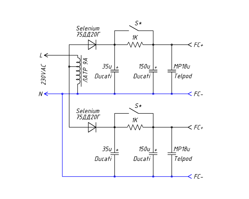

Нет, хватает для этих АС. Мой однотактник очень крепкий, бодрый и энергичный, несмотря на небольшую мощность. Бестрансформаторное "правильное" питание в системе даёт результат!
Вот так в итоге питаю FC. По комплектующим могут быть индивидуальные “идеологические” вариации, но по схемотехнике это самый лучший вариант для высоковольтных катушек, проверено многократно. Никакие ИТ, в том числе лампово-пентодные и прочие технократические изыски, не звучат так точно, прозрачно и энергично, как простейшая схемотехника. Главное - не мелочиться на “запас” по току.

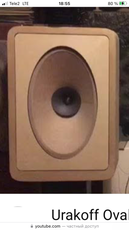

Размер самого динамика 60х40см
пара таких Овалов воспроизводят Контрабас даже без оформления.
  • Like (+1) 7
Сначала я расположил Овалы горизонтально и немного расстроился потому что звучание было немного хуже круглых 15’’ Woodmonitors.
Потом через неделю поставил Овалы вертикально и звучание преобразилось лучше круглых . До сих пор неясно…почему! Вообще Овалы более музыкальнее круглых.
Овалы конечно вертикально нужно располагать, хотя бы из-за несимметричности диаграммы направленности и её влияния на формирование отражённого звукового поля, боковых отражений. У всех овалов, по опыту, удивительным образом передаётся нижний голосовой диапазон, звучание наполненное и сочное.

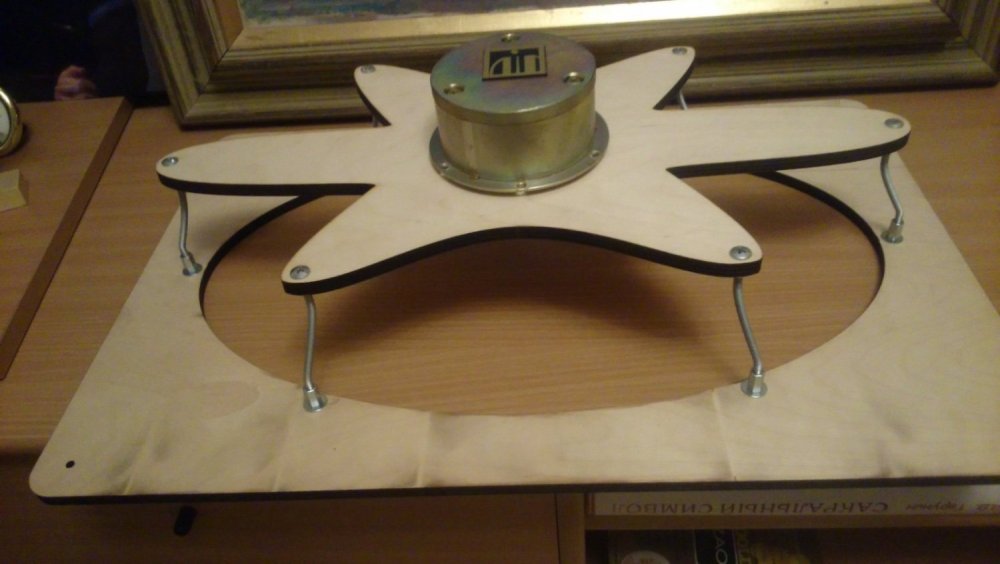

Выдавил купол из фольги более выпуклый для увеличения жесткости и соответственно ВЧ
несмотря на огромные магниты в зазоре всего 12000 гаусс , катушка 44 мм намотана серебром с узлом КОНДО.
