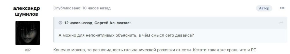

9 минут назад, ДимДимыч сказал:
Чёт ничего не видно........ Появилось! Не понял принцип действия..... есть какая аннотация?
19 minutes ago, ДимДимыч said:
"Вакуумный сетевой провод, жрёт правда 150 ватт"
Выкривление перед выпрямлением?

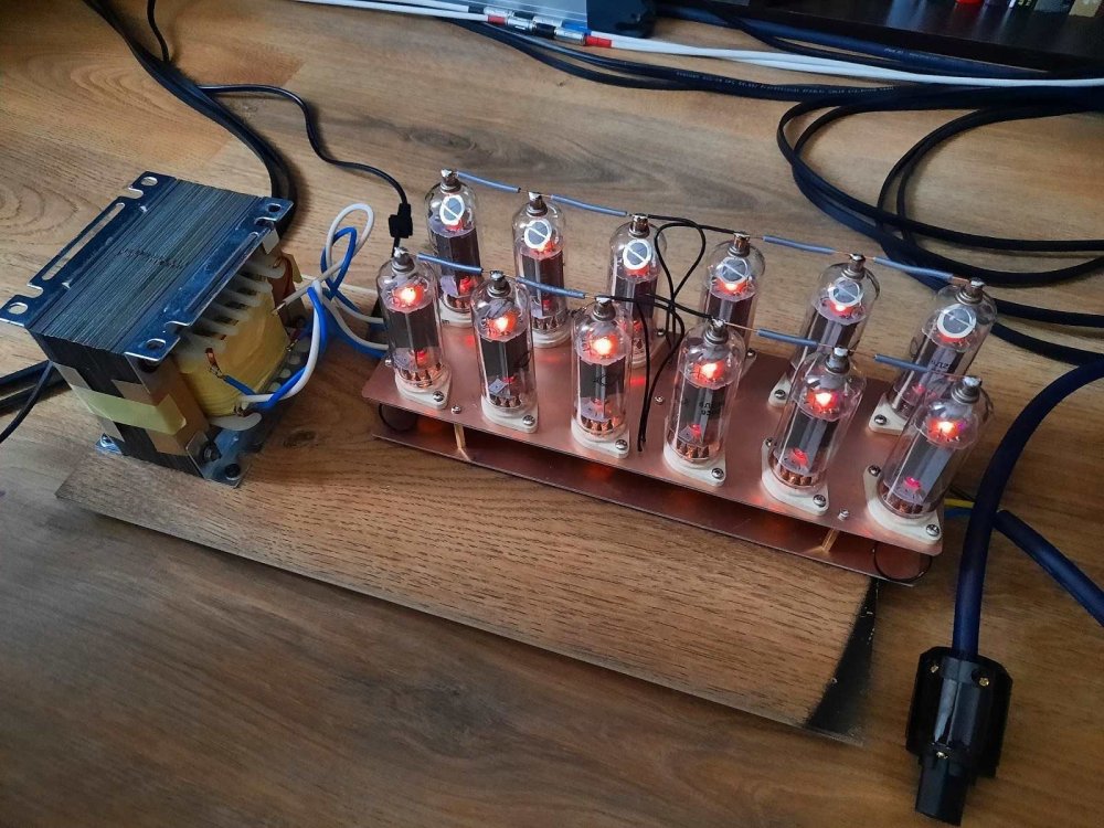

Александр, я правильно понимаю что на фазе и нуле  встречно-параллельно диоды ?
Похоже... не ожидал что в двух (обоих) проводах.
Сеть через диэлектрик, кстати, никого не впечатляет...

6 часов назад, ДимДимыч сказал:
Украл с сундука.:smile-56:  Копирую.....
" Провод " -  для буратин .... :smile-03: .....
  • Круто (+1) 1
Я извиняюсь, но поясните мне пожалуйста, для какой цели служит данное устройство? Не могу понять......

  Я бы сделал так: На каждом проводе питания ( фаза и ноль) в разрыве по 6 дэмпферных диодов (малое внутреннее сопротивление).
3 параллельно +3 параллельно, включенных параллельно-встречно.  Можно любое количество любых диодов, но лучше конечно с малым сопр.....дэмпферные лучше всего.
В итоге как бы "вакуумный сетевой провод с малым сопр....).
Не помню точно, но примерно у 6д22с Ri по 60 Ом? То есть 60/6=10 Ом.  По фазному проводу 10 Ом и по нулевому 10.

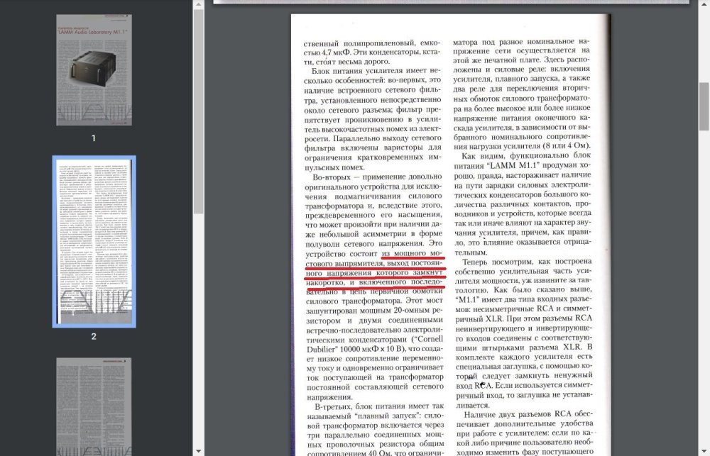

Сергей Ал дал статью с замкнутым диодным мостом и т.д.
Я не могу понять этот принцип.  Но вроде что то типа фильтра Ламмма от насыщения, только на вакуумных диодах.
Но на фото я не вижу конденсаторов по 1000мкф.
 Ну  если у Шумилова по этому варианту,
то свой  я патентую.:smile-38:
Работать то должно.
Для питания слаботочки так вообще хорошо.
Плавная подача напряжения на первичку ТС....и что то типа гальванической развязки.
У Ламма обычный как бы "фильтр" "от" "постоянки", его давеча в другой теме выкладывали. А тут устройство, которое точно не пройдёт котовый тест*.

1 час назад, ДимДимыч сказал:
Ага примерно так же "гальванически развязывает" как и фейковая хрень со ссылкой на авторитеты про 30Ц6С.
