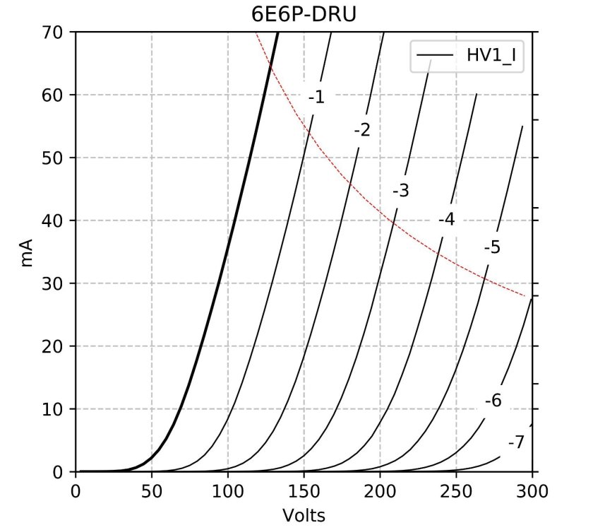

 вы посчитали вторую гармонику, для 3-й маловато данных.
