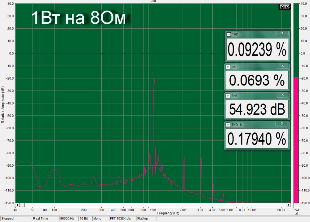

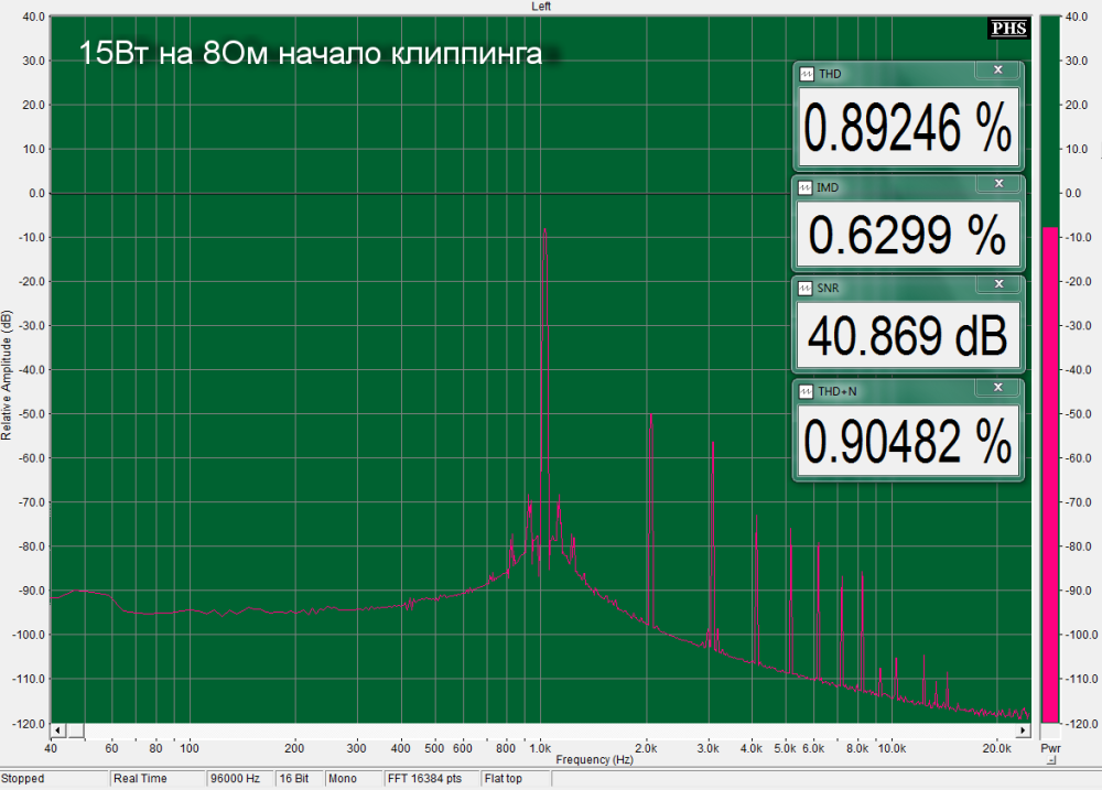

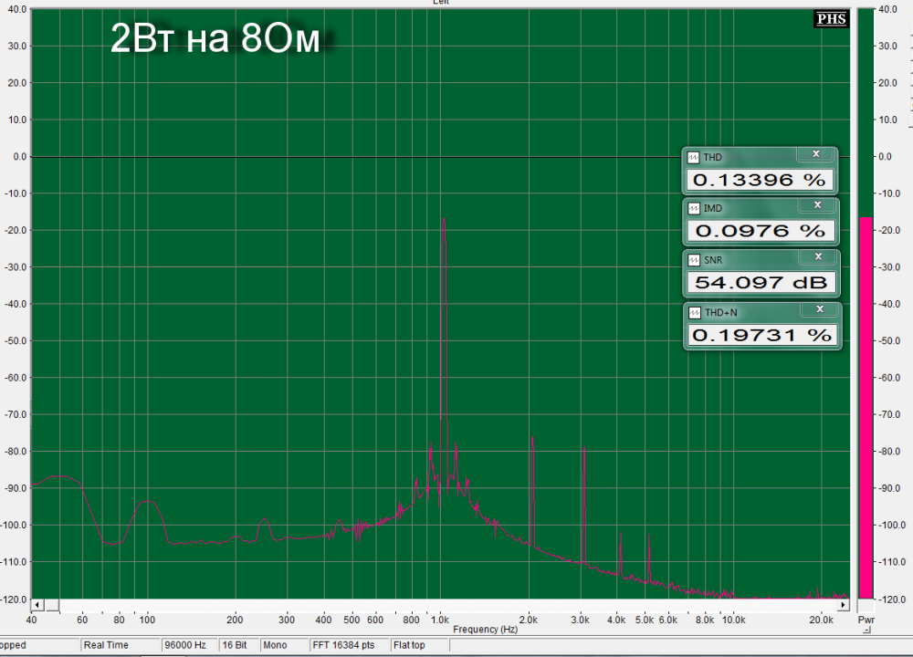

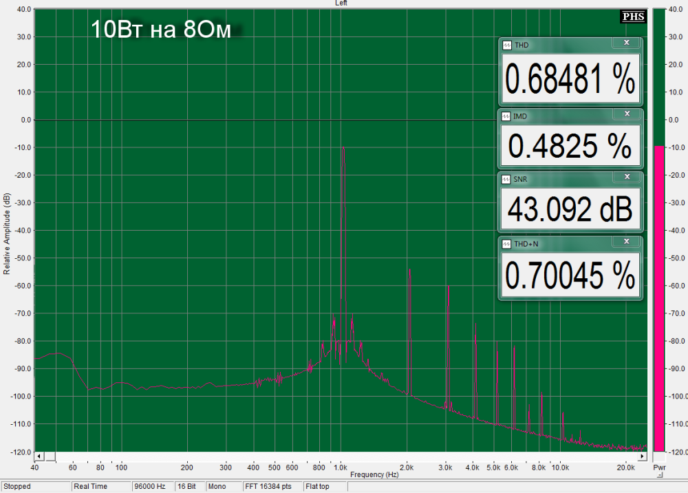

После выравнивания плечей и токов выходных ламп, замерил спектр и менадр у переделанного Прибоя 50УМ по схеме 1\2 6н8с+6н8с+ГУ-19-1(триод) без ОООС с пока родными трансформаторами. Картинки 1, 2, 10, 15Вт на выходе 8Ом. Получилось как-то так. Цель получить в PP без перекашивания ФИ, ниспадающий спектр, по возможности, короткий. Если поковыряться с пристрастием, думаю, можно улучшить. После этой переделки стало приятно его слушать, гораздо лучше, чем небалансный ФИ на 6н1п-ев + ГУ-19-1 по схеме суперприбоя в более токовом режиме.
