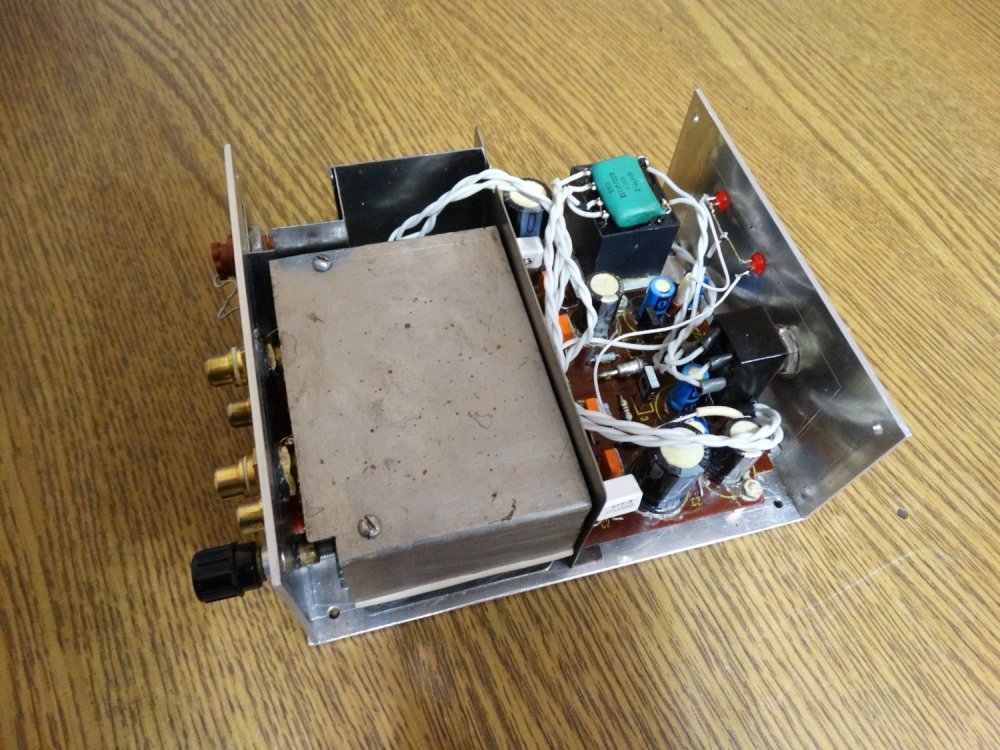

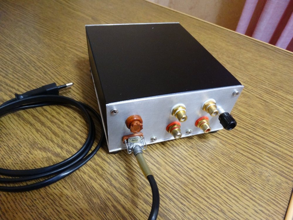

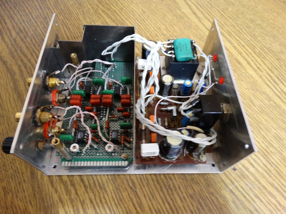

    • Схема прилагается. зы. Нашел фичу полезную - звук прилично зависит от прижимной силы, можно подстраивать под свои предпочтения. Schematic_Vinil_MC_2025-06-13.pdf
    • Крепись, бери себя за черти и доводи до готовности. У меня - та же проблема. ))
