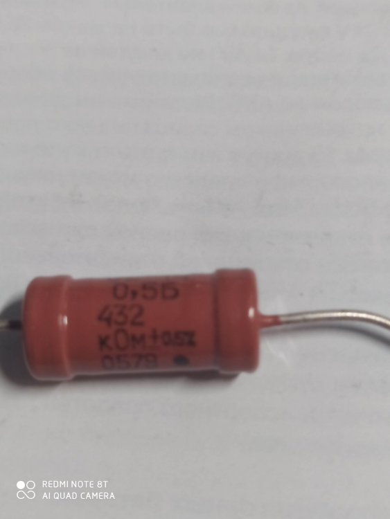

Подбирая резисторы для пентодного каскада, наткнулся на С2-14: сделан на двухватном фарфровом сердечнике. А мощность его ПОЛВАТТА. Так что, дело не в размере, а в назначении... 0,5 Ватта 432 кОм +- 0,5%.
Это не резистор, чтобы прибором мерять, а резистор, чтобы прибор поверять.
А тут сразу на ум приходят и параметры окр. среды и пр. условия... Конечно он 2 Ватта потянет, и даже три! В средней полосе России.  Да не для того он сделан.
Применяйте резисторы в соответствии с паспортными данными!
Измерил, точно 432 кОм. А два 2-х Омных ОМЛТ 2 680 кОм 5% точности, - один 660кОм, а другой 710 кОм. Ну как их такие в стерео ставить?

Поэтому и показал, какие бывают! С2-14 ! 0,5 ПРОЦЕНТА и без всяких подтираний. ПТМН, кстати , обеспечивают 0,5 % легко, в силу технологии изготовления. Как и МГП...Для аналоговых ЭВМ их делали.

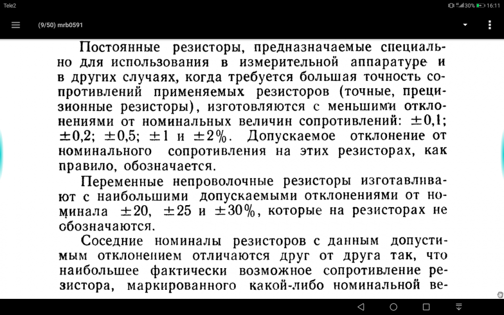

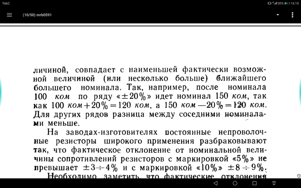

Ну я это не из головы выдумал, прочитал где-то в рамках прошлой демагогии про "коэффициент напряжения", справочники свои посмотрел не могу найти эту фразу.
Нашел https://www.radiolamp.ru/library/books.php?id=mrb0591
Суть дела не меняет, подобрать нужный номинал не проблема и разброс в помощь.
Всё так, да не так: стр. 9 и 10 . Вышесказанное относится к ПЕРЕМЕННЫМ непроволочным резисторам, сопротивление которых Номинал +- 30 % !
А класс точности постоянных, это для разработчиков. Нужен точный, - закладывай класс точности, а если в смещение первой лампы, после регулятора громкости, то там и +-10 % достаточно. Всё равно сопротивление резистора утечки сетки, это сопротивление регулятора...
Зачем нужна какая то  точность для резисторов в ламповой технике, где сами лампы без ООС иммею разброс и усиления и прочего? :))
Точность нужна в стерео, для одинакового смещения , что определяется двумя катодными резисторами.
В напряжении второй сетки, что определяется двумя сеточными резисторами .
22 минуты назад, x22 сказал:
В том абзаце про 30% и не говорится, приводится пример к 100к плюс 20% и 150к минус 20%.
И на мой взгляд это относится к обоим типам резисторов, тем паче по существу в заводской упаковке так и есть. Логично, что и на производстве об этом подумали, подбирать то удобнее. Впрочем как вам угодно, суть дела не меняет.
Screenshot_20221015-161138.thumb.png.ba9e81d87026be2a44b17d0bdf1ddc45.pngScreenshot_20221015-161047.thumb.png.3a889a9c68d02d6b0fcff811b8d46958.png
