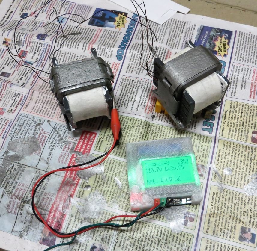

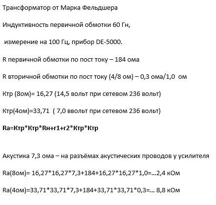

Вот такие данные на выходной трансформатор. Производитель "Золотая Середина"..... Лежит давно -дата производства 03.11.11 Маркировка POT-SE5/0/4/8/16-20 20W M6 Габариты 85 мм х 85 мм х 100 мм . Вес 3,0 кг. Первичная обмотка - 372 ома 34Гн на 120 Гц - прибор DE-5000 Вторичная 4 ома - 0,8 ом, Ктр= 38,8 Вторичная 8 ома - 0,9 ом, Ктр= 25,8 Вторичная 16 ома - 1,2 ом, Ктр= 18,2 Подавал сетевое напряжение 233 вольта и измерял тестером выходное напряжение. Акустика - тестовая на столе для пайки 4 ома, основная 6 ом. Не понимаю почему коллеги как то сниходительно отнеслись к данным трансформаторам. По мне так довольно хорошие трансформаторы. Делались по индивидуальному заказу как раз под лампы 2А3 в исполнении "Люкс". Трансформаторы залиты компаундом - неразборные.

lenivo, измерьте, пожалуйста, активное сопротивление обмоток выходных трансформаторов, я посчитаю кпд и достижимое значение альфа, тогда и дам предложения по расчету схемы. В моем усилителе выходное сопротивление 1 Ом без обратных связей, акустика ЗЯ на 10" Танной Монитор Голд. Что интересно - с уже упомянутыми трансформаторами от Каравеллы и с дополнительной КО на них вполне можно было слушать.

Можно уйти от кенотрона на диодный выпрямитель ......за что я только был за - там как раз и получится 390-420 вольт на выходе, в зависимости от напряжения сети .... Честно говоря, не люблю кенотроны..... ПО выходным есть вариант и по более. Как раз под 2А3 заказывался .... но тогда поставил выходники от Марка Фельдшера. Но вот больно тяжёлые ...... там неподъёмный усилитель получается .......... А сейчас просто сделать вариант ...... на таком комплекте..... Есть другой комплект чуть поменьше комплект , но тоже очень тяжёлый. Проблема в том , что морально не готов пока.... вот сделаю на первоначальном комплекте - послушаю...... может и на более серьёзный проект решусь....

Продолжение работы по оптимизации схемы, я считаю, имеет смысл при увеличении напряжения питания вольт до 380-420, нынешних 310 В мало. Раз уж проект завязался через 15 лет "простоя", то имеет смысл сделать максимум возможного. Но не с этими трансформаторами - что выходным что сетевым.
