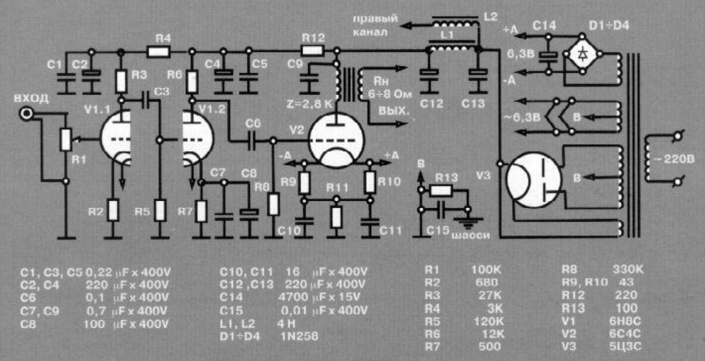

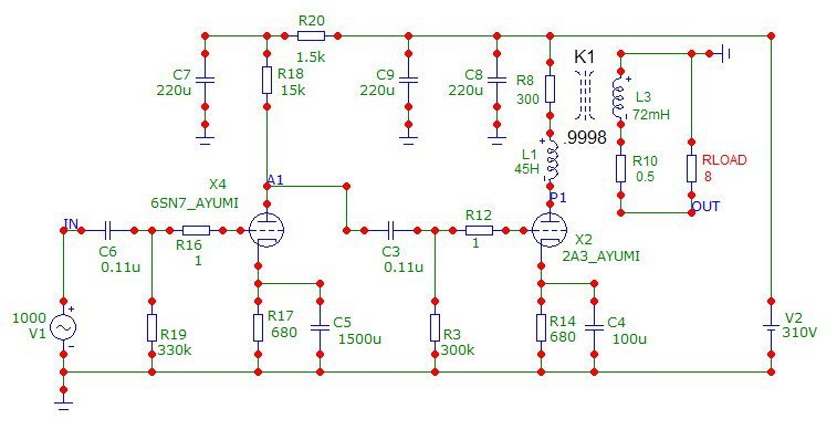

Ollleg, попробую - на работе устаю, после прогулки пешком с работы домой только легкий ужин и легкое чтиво.
Проблема - нет модели советской 6Ж4П, придется что-то придумывать.
Ну и, конечно же, моделирование не учитывает "окрас звучания деталей". Как говорит мой приятель - рассчитать электрический аппарат - имея в виду не усилитель с аудиопредсказуемостью.
30 минут назад, alss сказал:
6ж4 в триоде, вахи вроде есть в триоде, её я просчитаю.
Просто вижу, человек основательно подготовился, а схема "пЩик" полный, можно смело стирать номинальные обозначения и всё пересчитывать. Возможно и ВАА (Александр) подключится, прогонит тоже по стимулятору, как мне с моим корректором помогал. Потихоньку , с учётом пожеланий и замечаний общих, можно схему довести до ума. Я бы вообще её вынес в отдельный топик, если автор настроен серьёзно всё довести до конечного результата.....
Ну с этим у нас на форуме советчиков тьма, когда определятся все номиналы, скучно не будет.:smile-15:

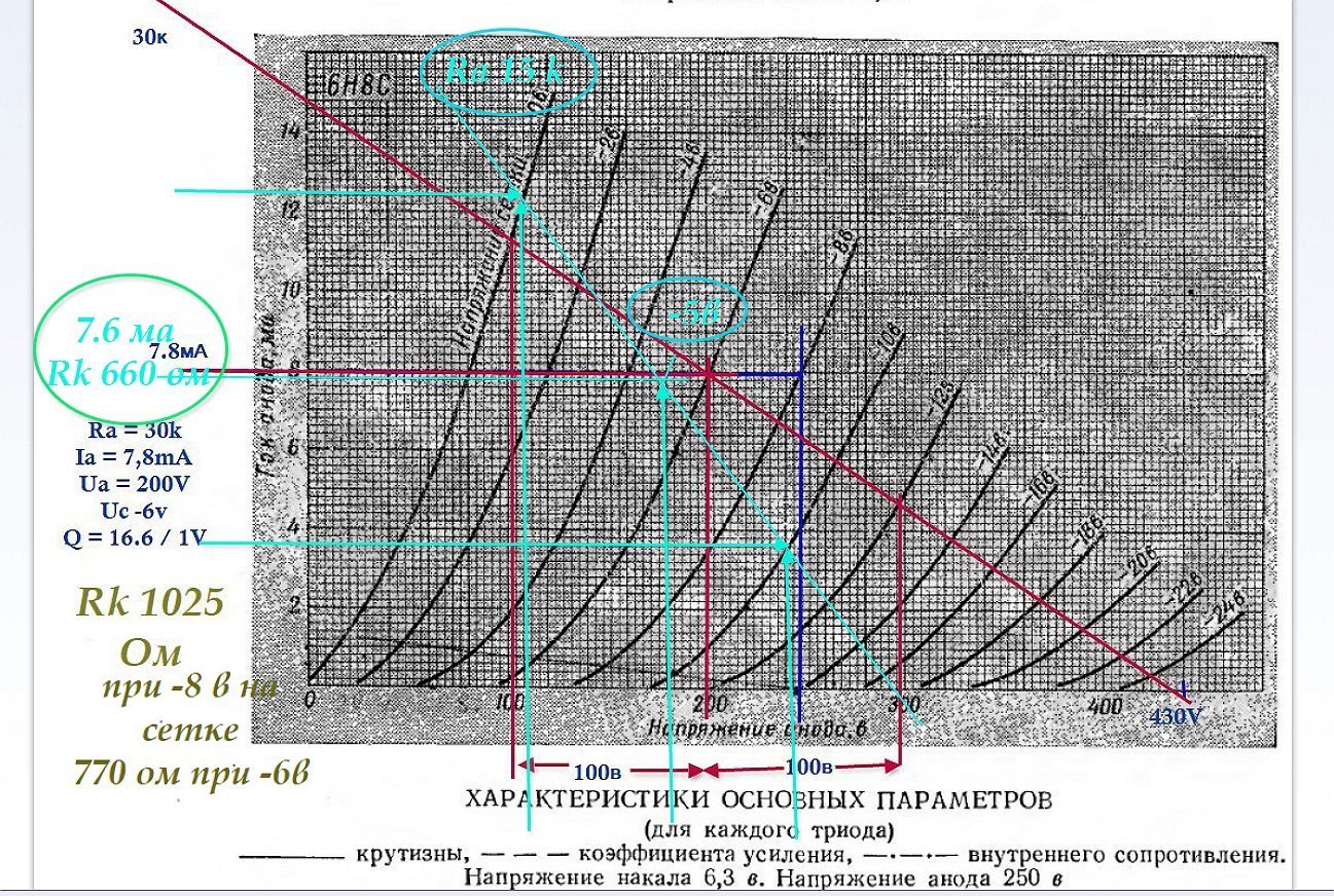

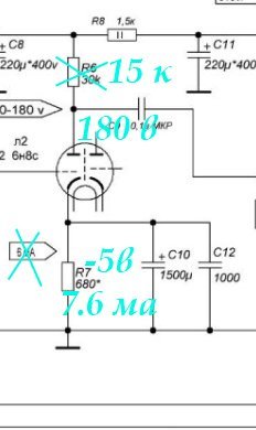

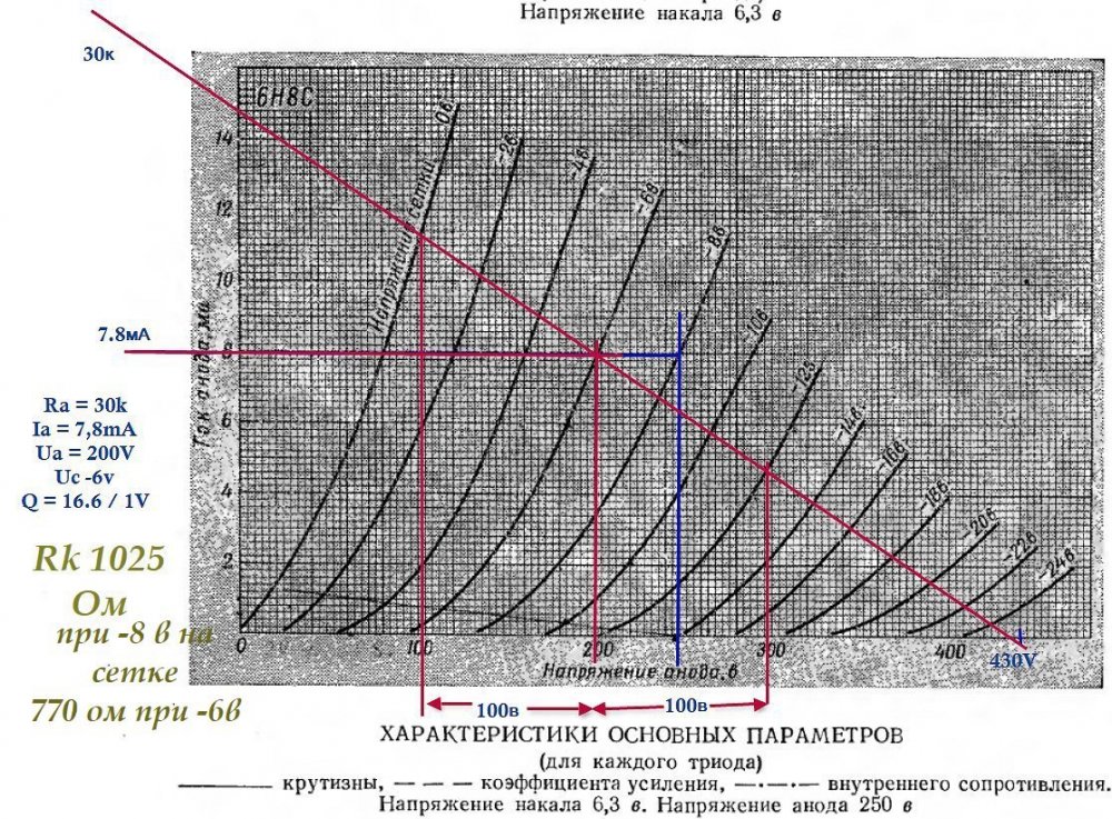

по 6н8с есть такой график. Как то он с вашими расчётами не согласуется.....
Есть достаточное количество схем с рабочими каскадами -на такое напряжение и на такую анодную нагрузку...... Его в принципе и специально считать не нужно - он есть в десятках схем. В том числе у меня собственного опыта много построения каскада на данной лампе с разными нагрузками и с разным напряжением. Самое главное с отслушанным звуком и пониманием какие номинал мне нравятся для этой лампы.........
На последнем усилите на котором я применял 6н8с- это было 24 кОма и 6 мА.
Но там анодное напряжение было поменьше......
Но симуляцию схемы бы с большим интересом посмотрел бы, сам к сожалению работу с симулятором не освоил.
1 час назад, Ollleg сказал:

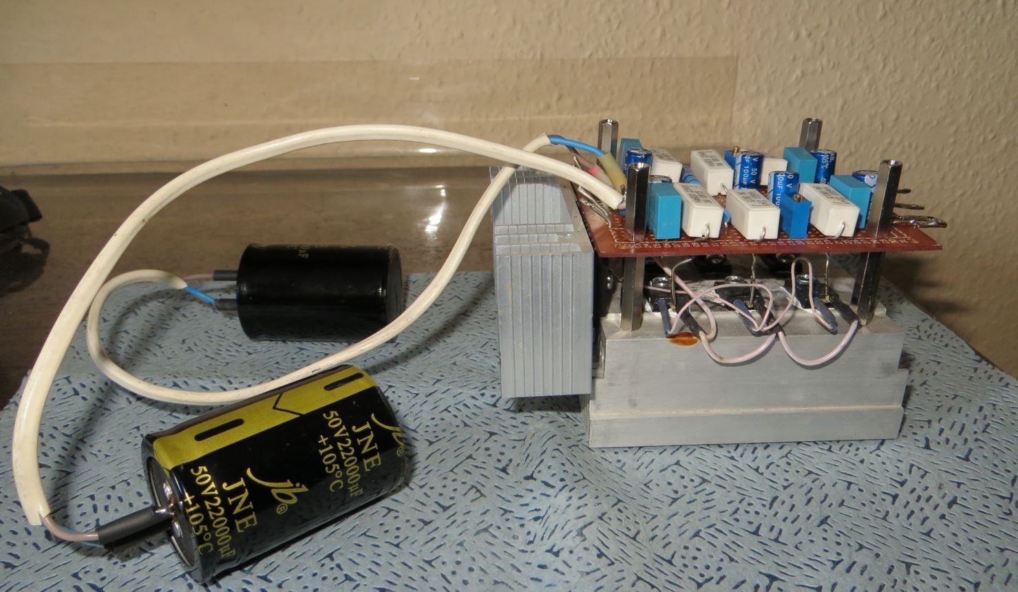

...и да - Зачем такие ёмкости огромадные громоздить в рф фильтрах? Звук будет тягучий и унылый....А спишут на лампы ведь...:smile-03:
Вот тут не согласен ...... По мне так надо ещё увеличить ..... по минимуму нарисовал. По опыту на выходные каскады надо 1500 -2500 мкф..... Причем 1000 мкф среднего качества электролиты, а выше добивать электролитами высокого качества, с качественными шунтами. И звук будет "строгий" и четко локализованный............ Но это в схемах с косвенным накалом....... А вот если требуется получить "прямокальный" яркий звук ...... как бы надутый, то можно поставить и меньше конденсаторов.
Меньше конденсаторов-больше модуляция звука частотой сети питания через накал ламп и посредством кенотронного питания....... Тут чистая вкусовщина по настройкам звука прямокалов.
Так как сам лет 15 не паял на "прямокалах" ничего - то вот нет четкого понимания..... сколько мкф ставить в анодные фильтры по питанию.... Опять же кенотрон, непонятно, как вытянет стартовую зарядку..... Тут только на ограничение стартового тока внутренним сопротивлением дросселя надеятся.....
39 минут назад, Ollleg сказал:
Честно говоря, проблем вообще не вижу с первым и выходным каскадом....... Они настроятся на макете за час ......
Неясность только с вторым каскадом - во всех паспортах написано, чем больше анодное сопротивление , тем больше усиление и уже частотный диапазон... И чем меньше анодное сопротивление тем меньше усиление и шире частотный диапазон...... Часто в схемах
вообще второй каскад с очень маленьким анодным сопротивлениям ставят.
Вот схема тут вообще 12кОм стоит
2 часа назад, Ollleg сказал:
Схема вообще вне всех режимов......Считать нужно, а не паспортных режимов придерживаться....
Когда лампы выпускали миллионами штук, вы думаете тогда не считали?
Я где то читал от разработчика ламп его воспоминания ...... так вот там он написал - что такое номинальный паспортный режим. Есть ТЗ -под него создают лампу - считают, потом делают несколько десятков образцов с разными производственными параметрами. Потом измеряют и выбирают образец наиболее близкий к ТЗ. А потом делают установочную партию и тестируют и ищут режим, на котором достигаются в самые лучшие характеристики и лампа укладывается в ресурс.... Так вот эти самые лучшие характеристики и режимы и идут в справочник как номинальные паспортные режимы.
Правда большинство ламп, которые используем для звука сейчас,  по ТЗ, имели совсем другое назначение и для применения в звуке никак не нормировались и не тестировались - это относится почти ко всем телевизионным и военным лампам.....
А то что они подошли для звука это так - бонус.
Это ведь известный факт - что мощные прямокальные триоды и мощные триоды с косвенным накалом - это разрабатывалось для блоков питания,  для мощных передатчиков, для радиолокаторов..... а не для звукового применения.. Но потом подошли и для звукового усиления.
В данном проекте слабое звено ТС. Чтобы получить 275 анодного по переменке нужно подать от сети минимум 240В. Для фиксированного это как-то сгодится, для автомата-неприемлемо. В реальной схеме а-к выйдет около 200В, при 5к нагрузки вообще ниочем...
59 минут назад, Stan Marsh сказал:
Нет ничего проще расчёта резистивного каскада. В любой книжке об этом написано.
Ну здесь и без этого топикастер всё знает лучше , умываю руки, дабы не позориться перед знатоками.
Так же прошу прощение за беспокойство alssа, наша помощь ни к чему (моя, так точно).
Хорошего Вам звука, lenivo.:smile-08:
Я стащил в одну кучку свои прежние модели усилителей на 2А3 ну и просто грех бросать на полпути. Представлю вариант на основе моих наработок,  может, что-то полезное окажется. Или наоборот, покажет, что так делать нельзя.
Начну с энерговооруженности. Мой опыт, основанный на сообщениях  на аудиофорумах за последние 20 лет (и на своих разработках, конечно), упрощенно можно выразить в цифрах так:
- до 1 Дж/Вт звука нет;
- от 1 до 10 Дж/Вт звук начинает взрослеть при не очень больших затратах;
- свыше 10 Дж/Вт изменения звука требуют больших затрат.
В моем усилителе сейчас 225 Дж/Вт - ну, так получилось (до 819 Дж/Вт ЮАМ далеко и не допрыгну)...
Остальное позже чуток. Данных маловато, придется "на криве око" делать прикидку.
