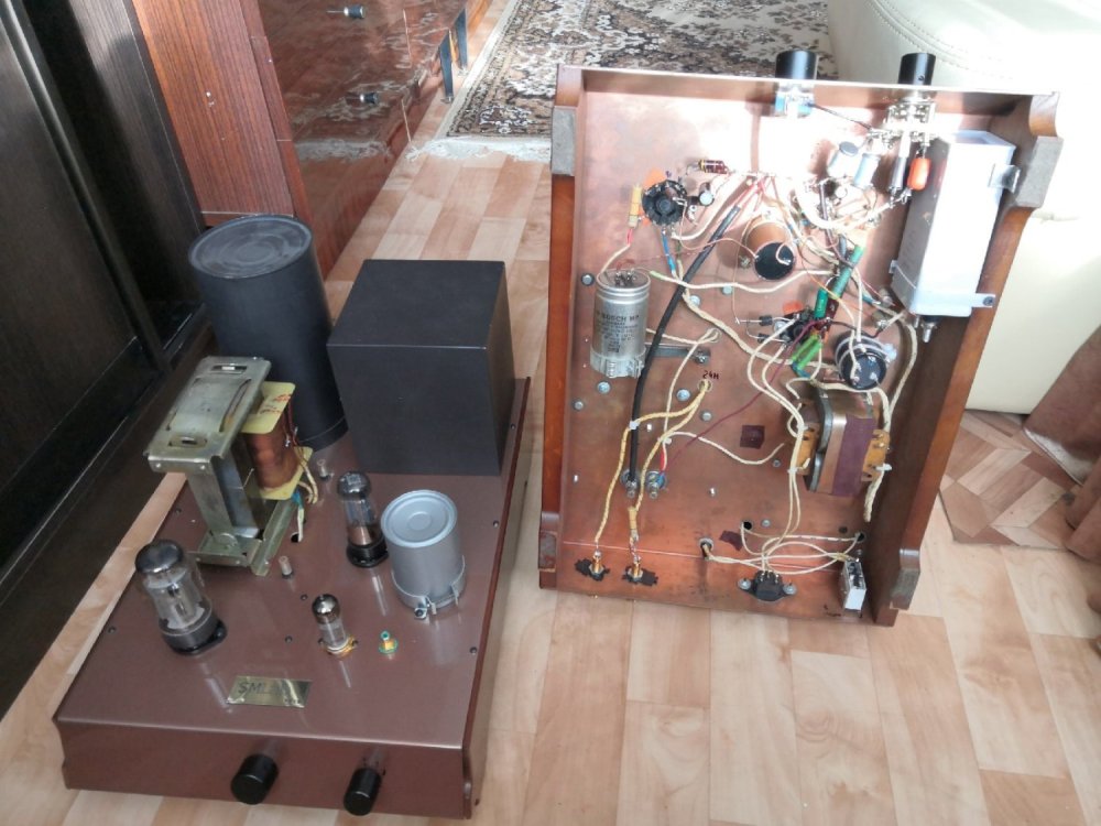

что за моноблоки на фото?
Если приемлемо, лучше забрать , так как такой задел альтернативу если и имеет , то по габаритам явно не радостную. Типа 270мкф х 600в  Bosch mp( чёрный рядом с кожухом силового трансф-ра) , что на фото моноблоков в БП. По сравнению с ними , по мне, WKZ  проще практически по всем критериям .  Если удаётся уйти от любых электролитов в БП ( не уронив при этом тау по питанию) , это всегда на звуке сказывается только положительно.
\\\\\WKZ  проще практически по всем критериям
чего то я не понял...т.е боши по габаритам сложнее,но гораздо лучше по звуку?
Не знаете, значит надо проверить самому, как они.
Но сначала надо батареи распараллелить, как выше указано было, монтаж направить правильно, входную цепь заэкранировать, как у этого, Шидо.... забыл.
У меня подарок есть от Г.Микаэляна, ксерокопия книги канадской ненашей начала 90-х, там написано, что нельзя параллелить конденсаторы, графики, картинка с импульсом приложена. Блэки Гэты быстро надо брать и бегом бежать, вдруг передумают! Не понравятся, тут есть кому надо подарить.
