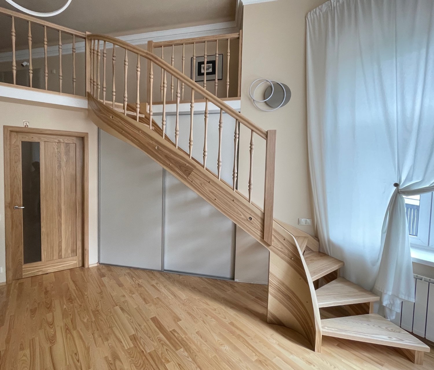

5 часов назад, BAA сказал:
а можно консоль?

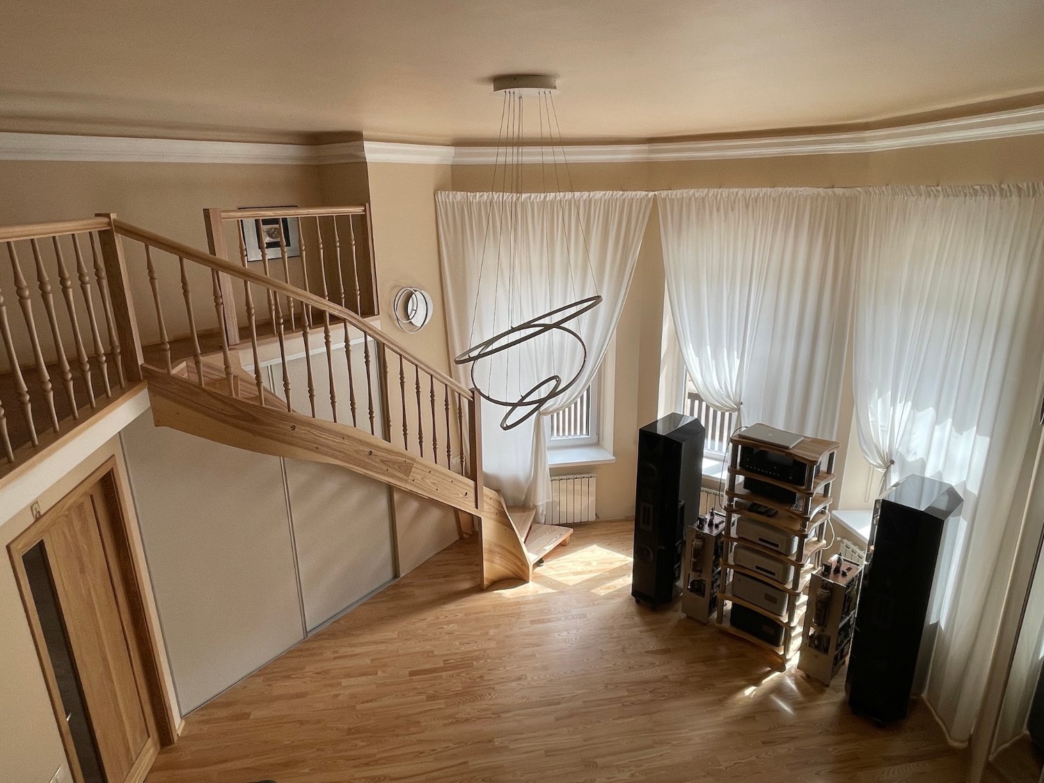

Там того перекрытия всего: брус 95х45 + фанера 21 + гипсокартон 12,5 + пробка 6.
Отделочные работы в помещении почти закончены. Лестница устанавливается в "чистое". Я с чего и злюсь: сложности ?  - ну скажи ты раньше.
Практически ровно та же история с лестницей и перилами, около 20 лет назад путём мучительных проб и ошибок были подобраны форма и размеры, но "как переделать, всё таки?!" вопрос пока открыт... Но, думаю, в следующем заходе на эту проблему будут задействованы и какие-то металлоконструкции
Конечно, швеллер или 2-тавр это прочно, весомо, зримо, но грубо... Скорее всего можно было бы швеллер или 2-тавр поставить один, хребтом, посередине. Кстати, его же, при определённой настойчивости и целеустремлённости, можно выгнуть неким требуемым образом. Задекорировать под дерево или ещё что нет проблем.
В моём случае такое решение плохо влезает в существующее окружение по размерам, увы, поэтому подумываю про ажурные металлоконструкции...

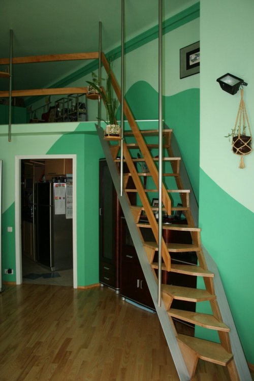

В 05.07.2024 в 10:22, Кружка сказал:
Изготавливать в условиях квартиры не вариант. Затеял дабы наглядно оценить задумку. Там непосредственно за ней ещё встроенный шкаф с полками, которые частично перекрываются....
Открытый лифт вместо встроенного шкафа ?
типа подьемника в сервисе.

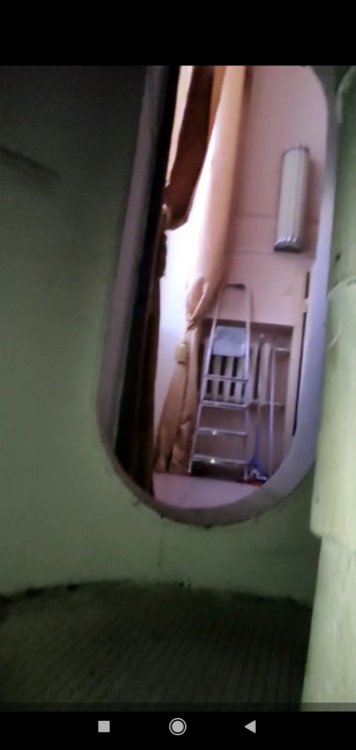

Обожаю винтовые лестницы!!! Особенно если по ним что-то надо таскать иногда :smile-63:
 Из любимых - например, в опорах шпиля МГУ. Помогал таскать АКБ 150 ач, кг по 50.

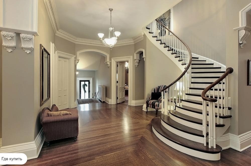

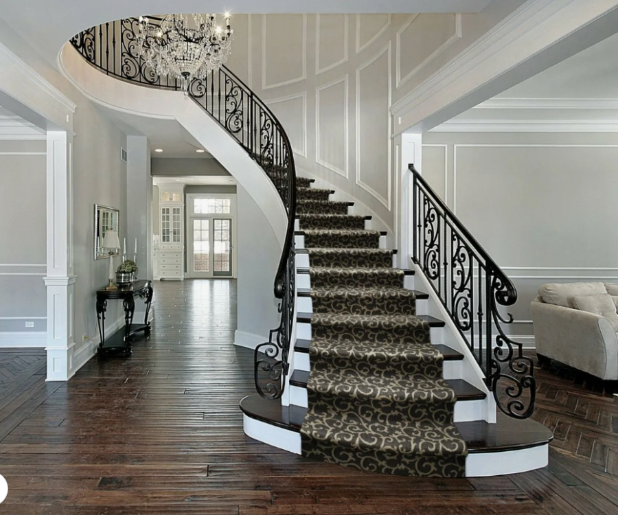

  Тут многое зависит от количества оборотов (шага винта, его диаметра), на фото варианты; четверть и пол оборота.

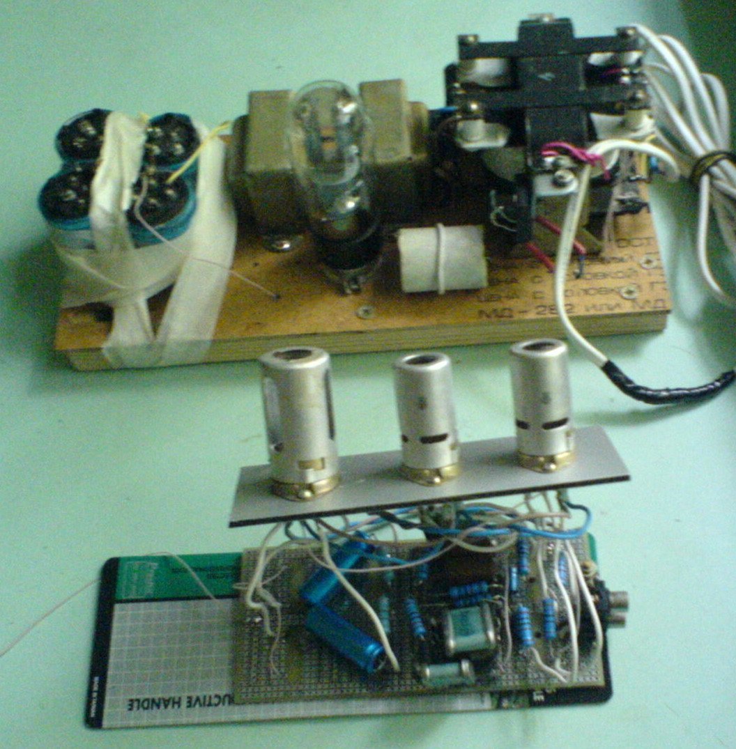

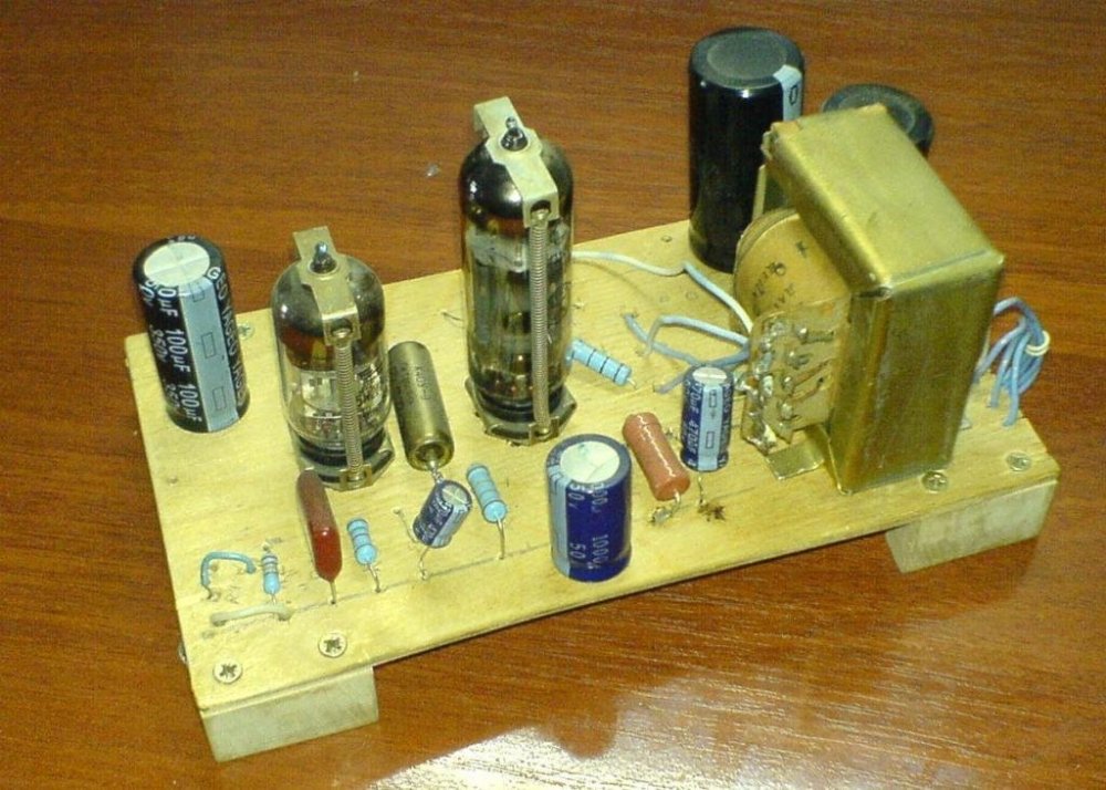

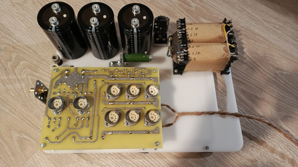

Макетирую на обыкновенном гетинаксе с оборудования. Главное открытый доступ. Этот макет еже разобран. И у него есть вставки через гетинакс, не надо вертеть с потолка на пол при настройке, удобно. Следующие макетирование присобачу сверху стойки.

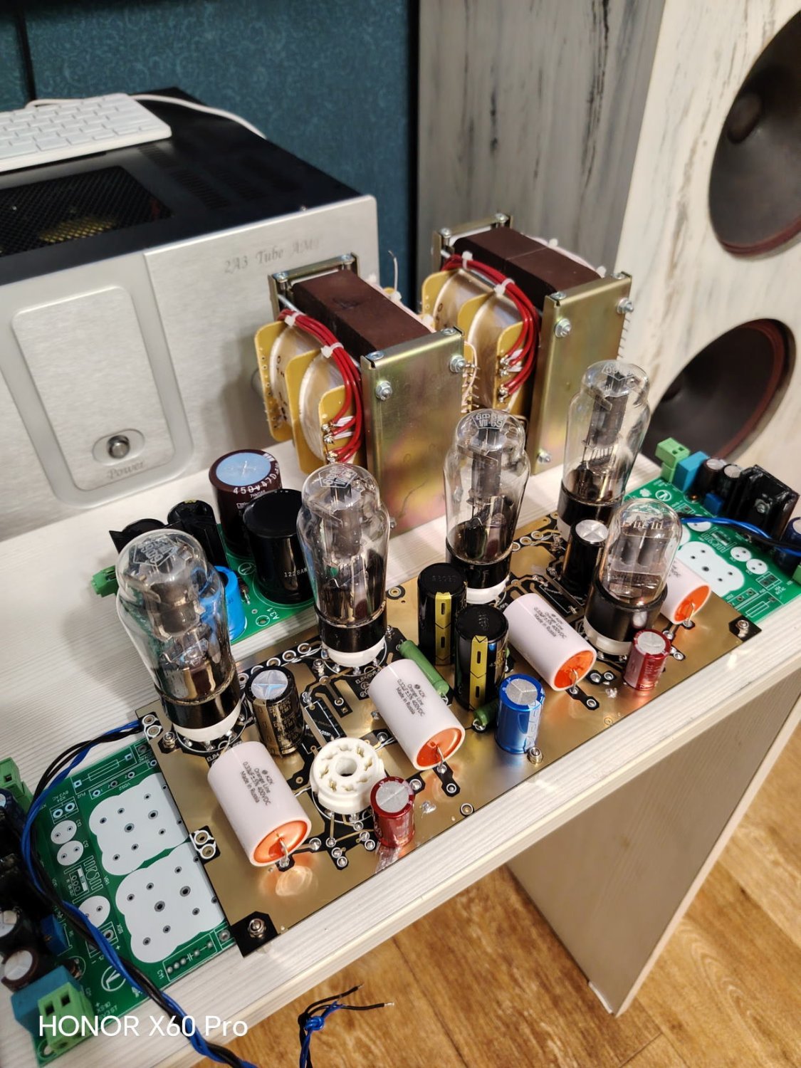

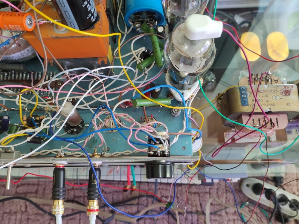

Макет малоусиливающего предусилителя с двумя вариантами выхода - с анода и через доп. КП. С монтажом борюсь...
16 часов назад, Xрюн222 сказал:
Насколько "мало" усиливающего? 1,5...2,5...4 ?  Разные варианты ламп предусмотрены?
4-6. За счет анодной нагрузки (обсуждалось в ветке по фонокорректору из журнала Радио пера некоего Н. Трошкина - знакомы?;)
6П1П/6П6С в триоде для первой прикидки (вот почему новали и окталы).
КП на 6Н6П или 6Н23П - еще две панельки новаль. ГУ-17 - крутизна маловата.
Окажется много - будет 6С19П в низковольтном режиме. Окажется мало - 6Г1 или 6Б8 опять-таки в триоде (просто линейные лампы обе) .
Клиент категорически против дробей, а так хотелось 6С46Г-В без анодной перемычки, т. е. в виде "6Н46Г-В"...
Запустил макет, коэффициент передачи с анода 10 дБ. КП оставил на завтра - надо искать место под 10-ваттные катодники...

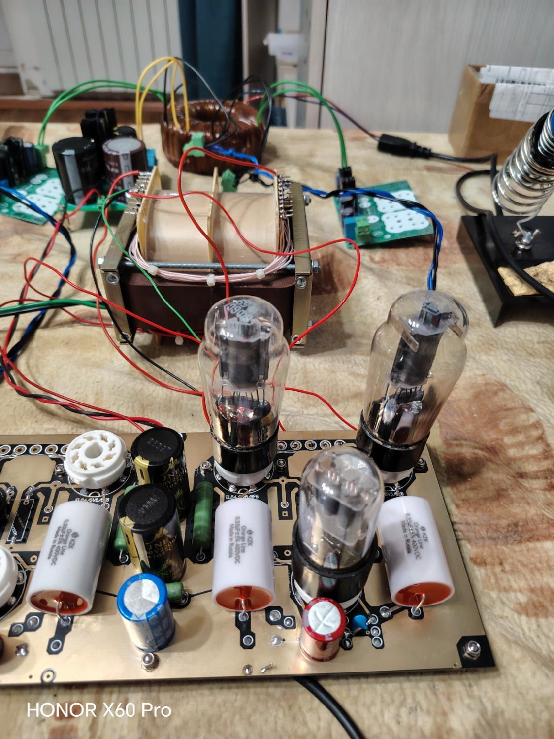

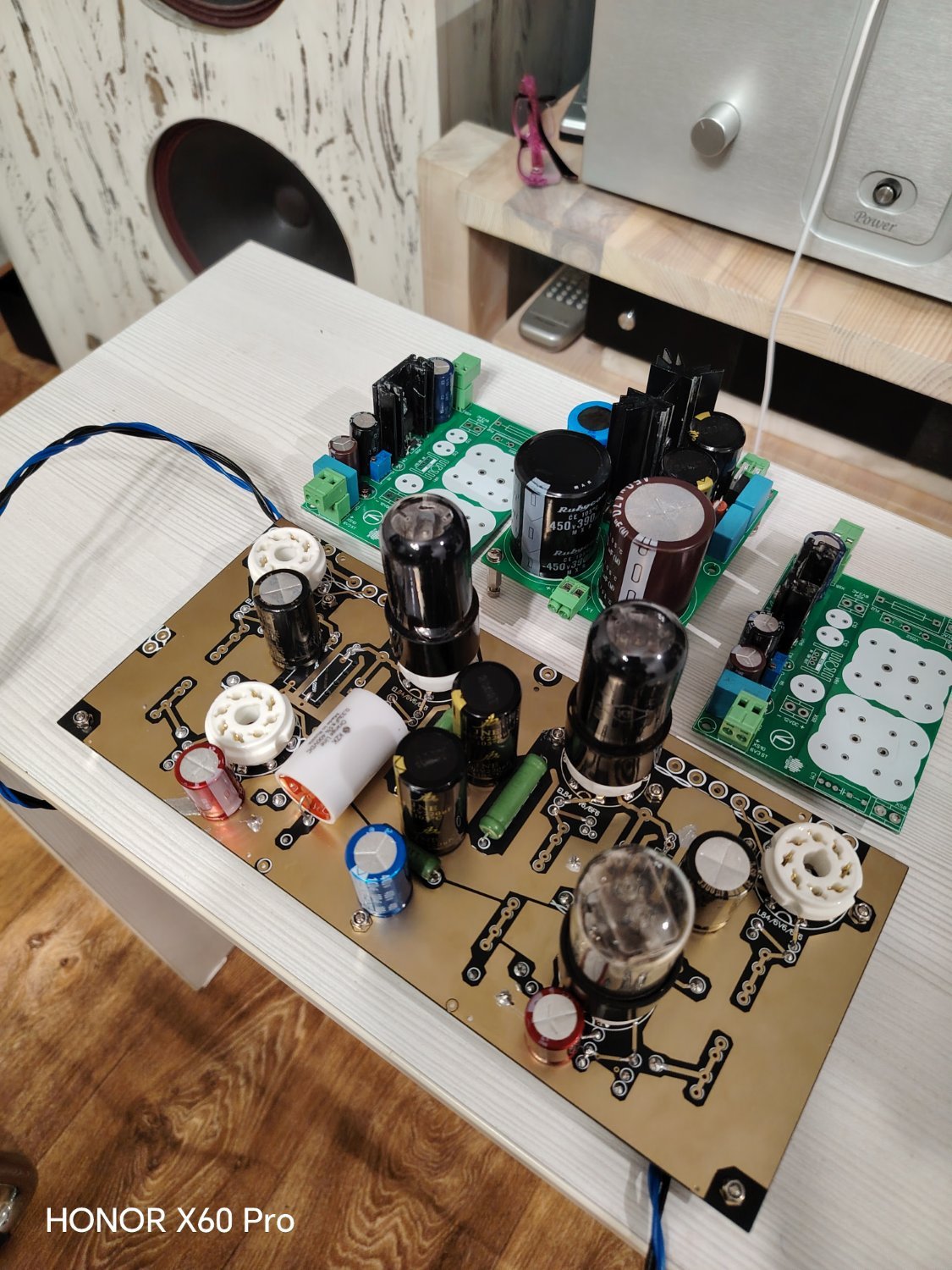

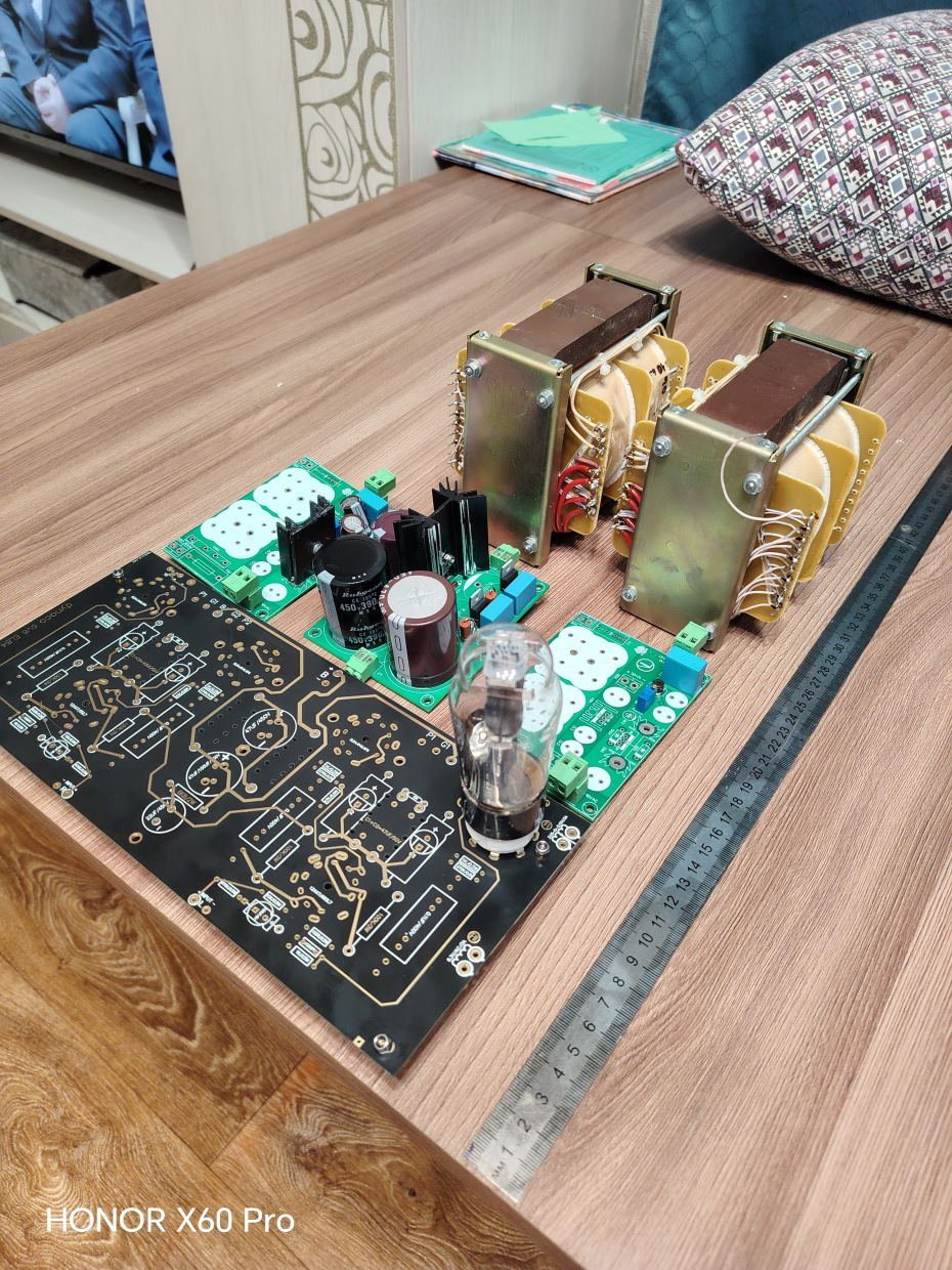

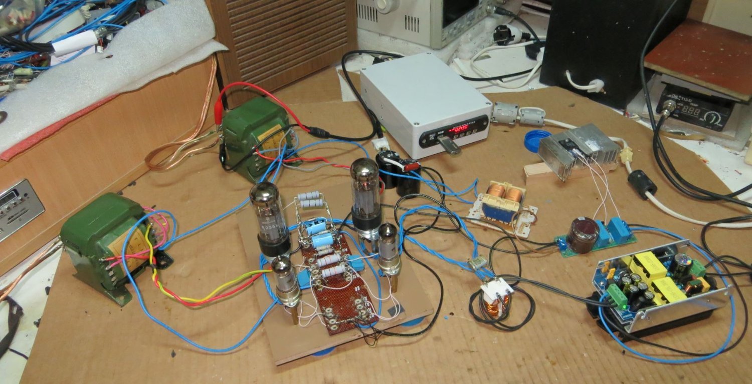

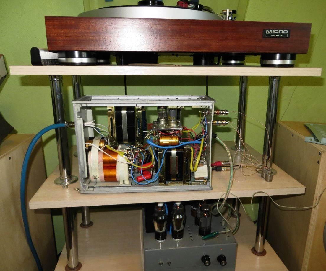

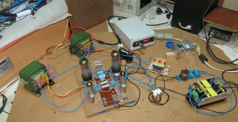

Макет SE 6ж4п+ E235L в ультралинейном включении с импульсным блоком питания.SE64E235L223062025.thumb.JPG.a56e15b7558594100afef493f3fe3439.JPG

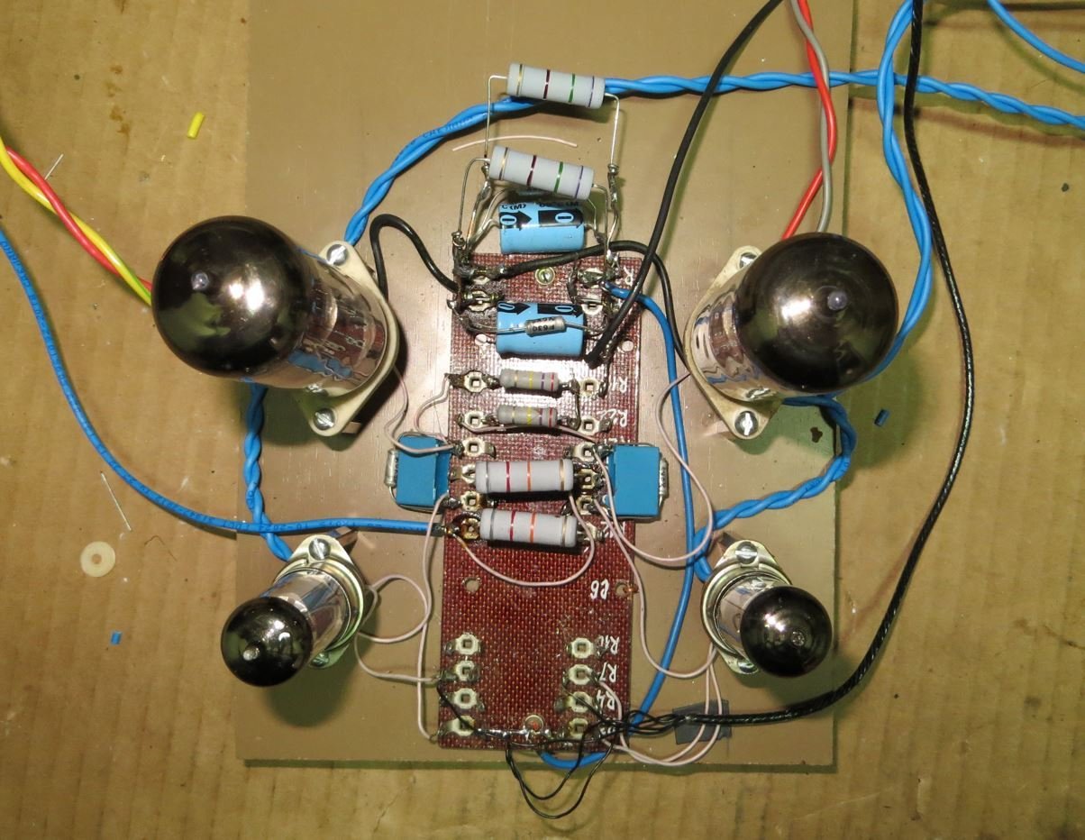

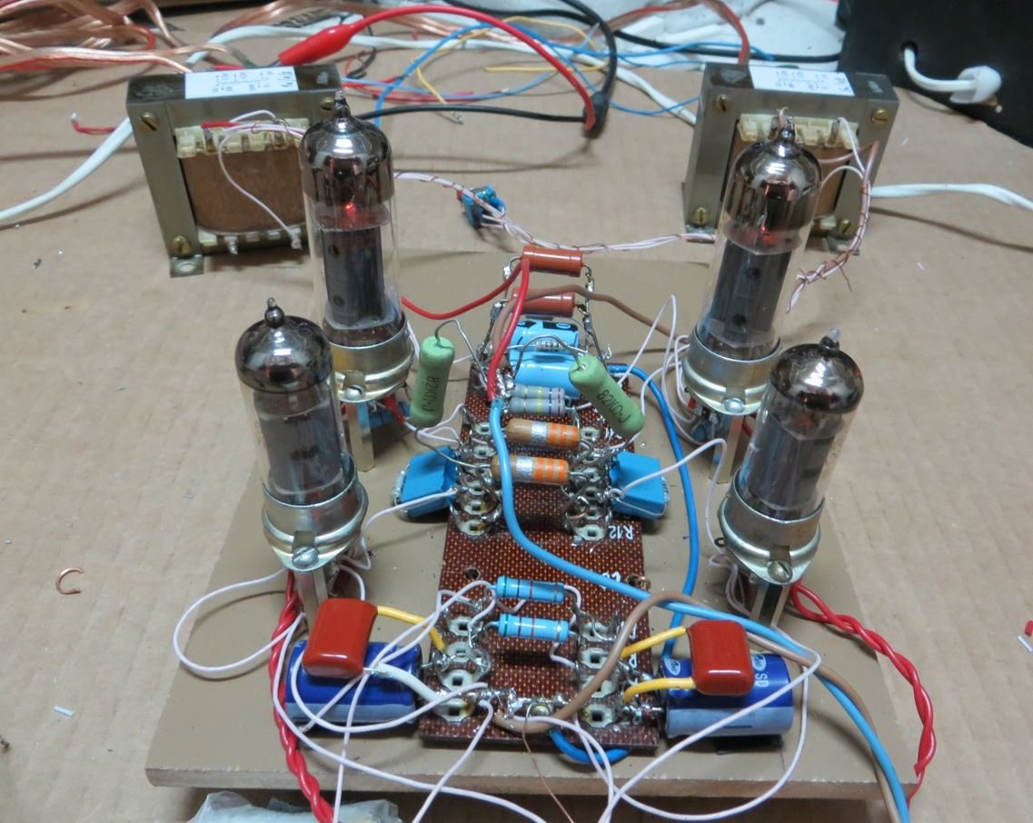

он же с другими лампами
В момент отладки схемы и пробы разных номиналов и марок

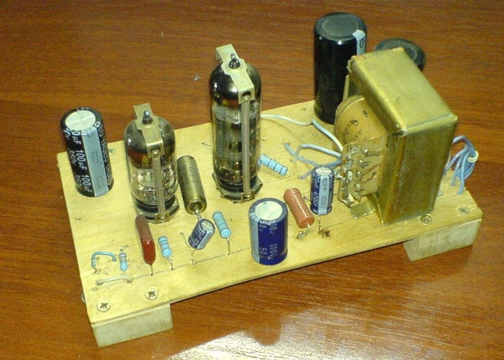

А начиналась ламповая тема с усилителя за полчаса на старом Аудио портале
Когда очень нужен фонокорректор по быстрому

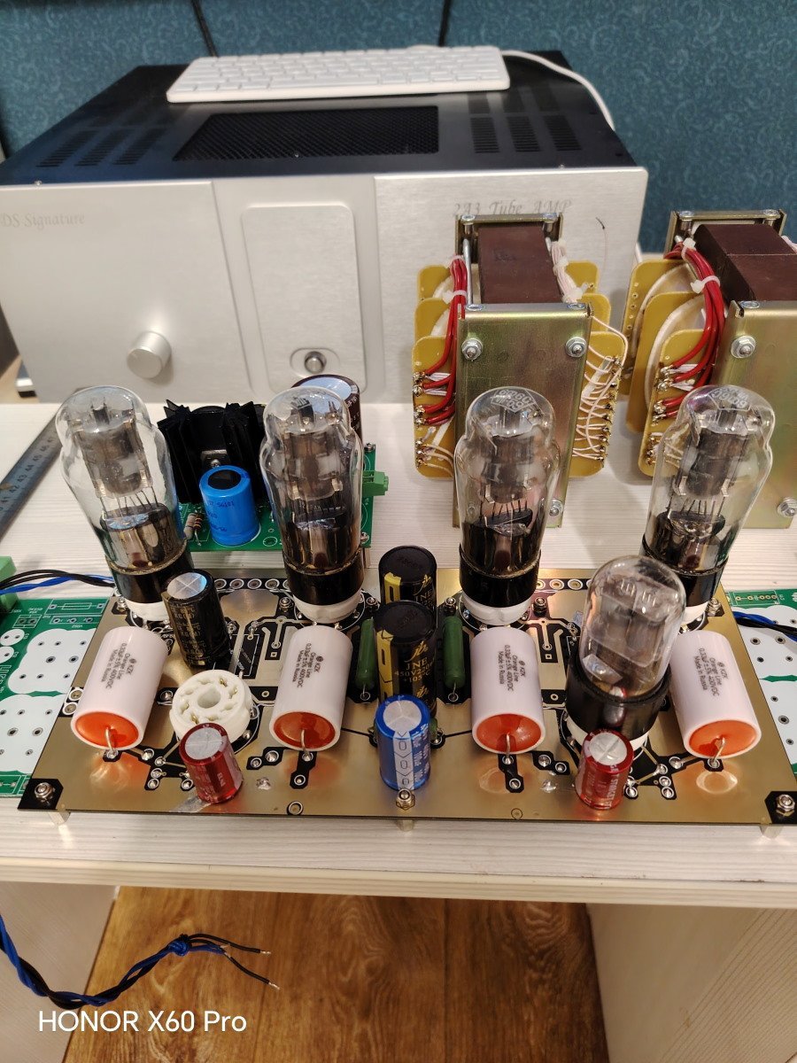

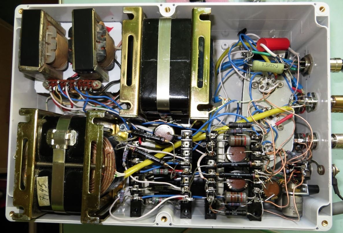

Оно же , но уже в корпусе.
И оно же более менее причёсанное
