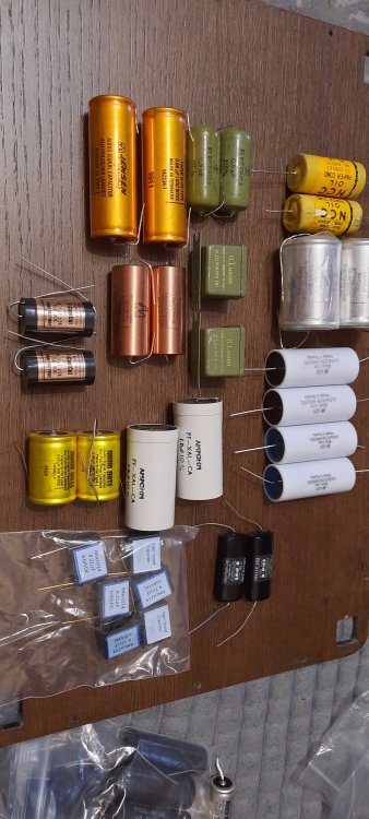

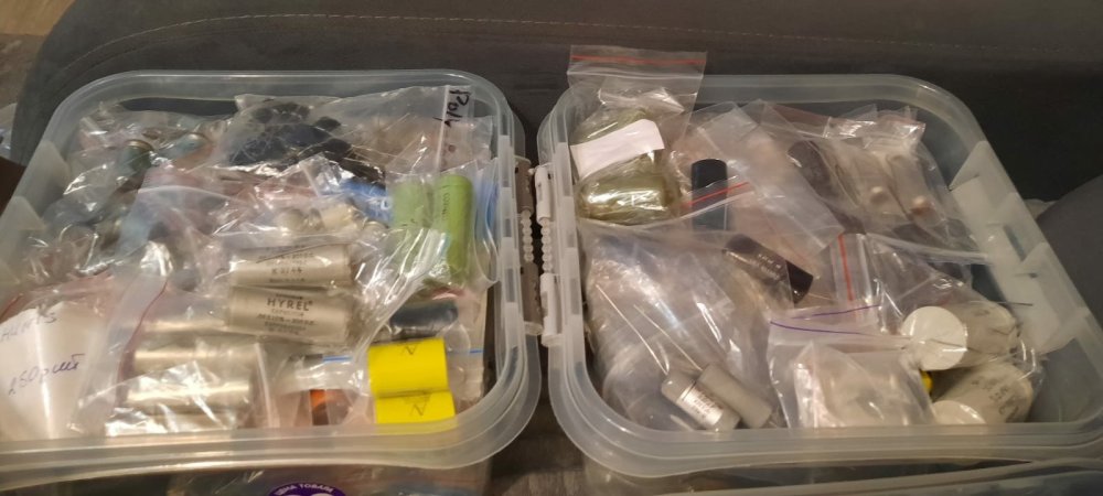

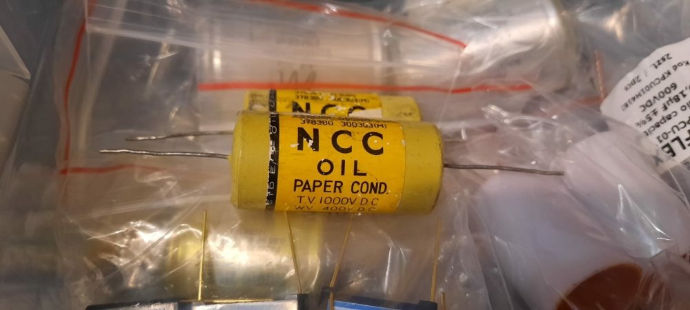

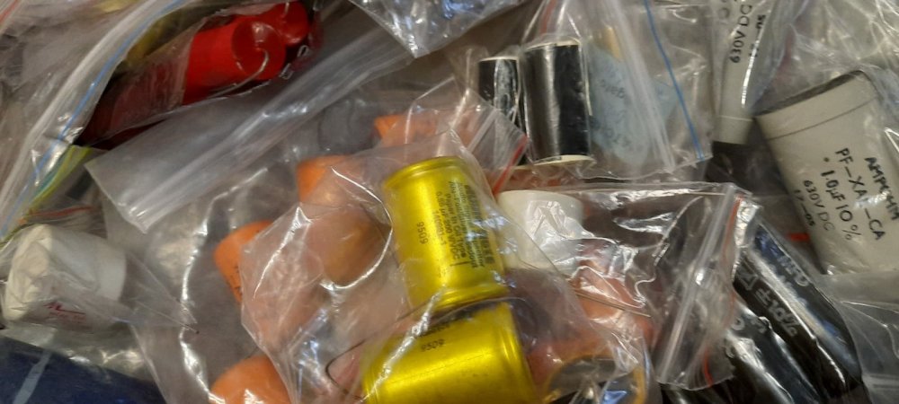

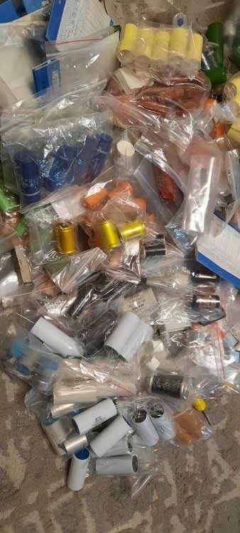

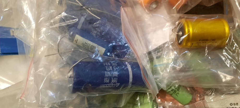

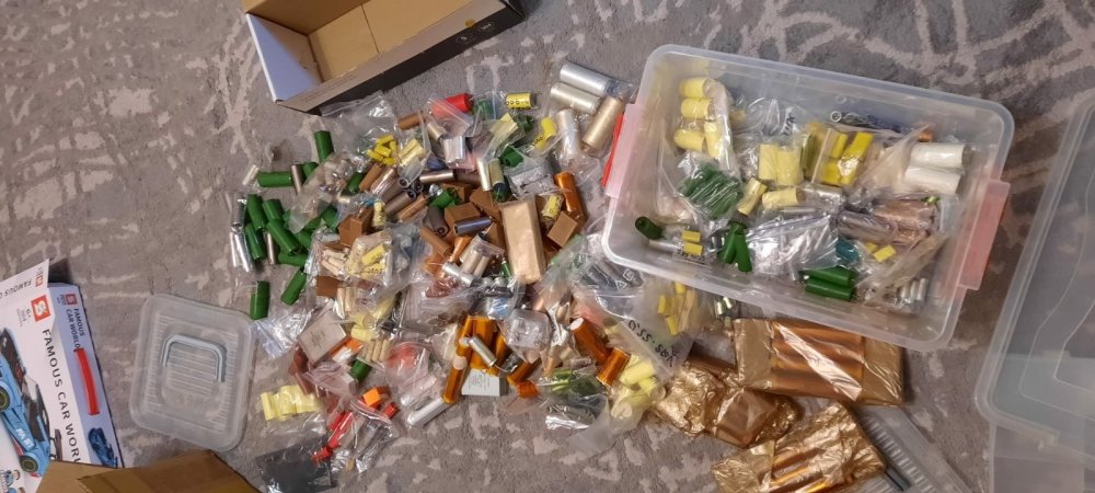

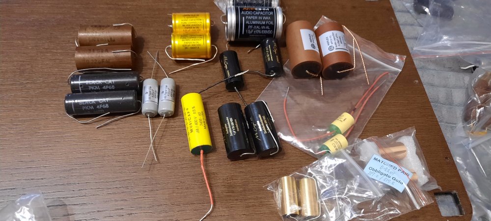

Вот например я сравнивал, эта лишь часть что есть, хотя супер брендов у меня нет, но есть с чем сравнить

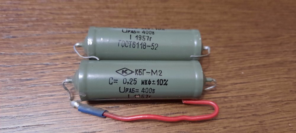

И на фото кбг, те которые мне приглянулись
А форум у нас добрый, и люди сдесть старые есть и новые , и хорошие
Просто напишите кбк лучший из вот этих, сравнивали
А то вы говорите лучший, лучший среди каких,какое было сравнение и с чем

у меня не много,
а кто именно отличается, спрашивайте

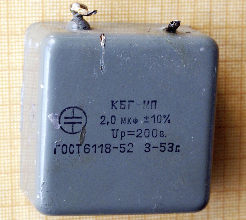

Я бы охарактеризовал КБГ-М2 (которые ранних годов)звучащими во многих схемах немного "стерильно" ,
это как раньше на магнитофоне шумодав включить - шумов не стало, но чувствуешь, что и часть полезного сигнала пропала, понятие  "полной грудью свежий вечерний воздух в саду уже не вдохнуть, его вместе с ночью унесло и вместо утра окунулся сразу в полуденную жару, хотя и не городскую.....:smile-46:
5 минут назад, Ollleg сказал:

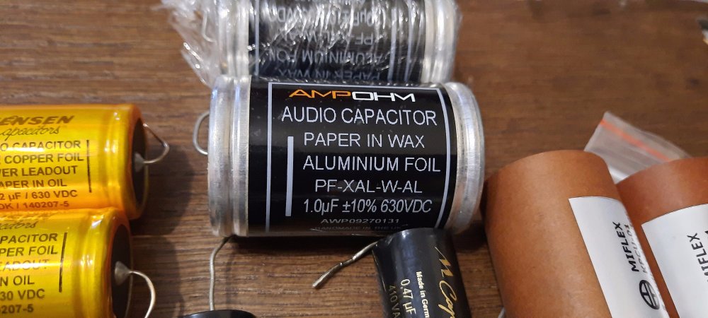

Верно, основная характеристика кбг, по мне еще чуть мутноваты.
Те что на фото конкретное сравнение было с дженсен и аудио ноте
дженсен мне вообще не нравится, аудио нот четкий, чуть задраны верха
а кбг то чно на фото, с четким детализированным звуком, каждый инструмент слышен четко , как бутылочка холодного пива в жару
Но  только вот эти что мне попались, как писал ранее тангенс и еср у них в 3-4 раза ниже обычных, и размер чуть больше

Хорошие электролит имеет маленькое значение ESR (на то он и LowESR). например для электролита 2200 мкФ оно должно быть 10 или 20 мОм не более. Причём в характеристиках на конденсатор хорошо юы посмотреть график ESR от частоты, у очень многих электролитов ESR повышается на НЧ и баса - не будет. Он не должен повышаться более чем в 3 раза на НЧ по сравнению со 120 кГц.
Шунтировать такой электролит бумагой или бумагой в масле - глупо. Так как он сам обладает лучшими частотными свойствами чем эта бумага. Шунтировать этот электролит если и нужно то желательно полипропилленом или лавсаном. Шунтируют их для улучшения Атаки сигнала как правило на ВЧ, или для улучшения звуков с быстрым нарастанием сигнала, например - выстрел из пистолета. Плёночник отдаёт ток гораздо быстрее электролита и если он будет достаточной ёмкости то он в самом начале нарастания сигнала сразу же отдаст некоторую часть тока питания мощных выходных приборов, а далее уже нарастёт ток от электролита и этим будет заниматься он. Ещё раз повторю что при использовании нормальных электролитов это лишено смысла. Причём если и шунтировать то делать это нужно заранее проверив эффект от этого, и шунтировать ёмкости которые стоят непосредственно около выходных приборов, или других активных элементов. Шунтировать банки большой ёмкости, которые находятся в 25 см от выходных транзисторов смысла нет... всё чего можно здесь добиться - паразитный резонанс на ВЧ от ёмкости шунта.
Представители:
Самыми лучшими по качеству считаются конденсаторы Rubicon Black Gate различных серий, однако их уже не производят, и скоро их не будет :) если и есть смысл искать их то это должны быть неполярные Black Gate NX, N.
Отличные конденсаторы Elna. Наилучшими считаются Elna Cerafine http://www.samodelka.ru/cats/107.htm Так же часто используют Elna Silmic, Silmic II все эти конденсаторы очень неплохи. Elna RJB, RJH уже похуже, но тоже хорошая.
Отличные конденсаторы Японской фирмы Nichicon особенно серии Muse PW FW KZ KZN. Ну и практически все Ничиконы обладают хорошими параметрами.
Все вышеперечисленные весьма труднодоставаемы в России, спасибо самоделке, которая недавно начала их возить.
Отличные конденсаторы Panasonic FC и FM работают на ВЧ и обладают очень хорошими характеристиками и низким ESR. С последними с точки зрения ESR и Ripple Current вообще мало какие конденсаторы могут тягаться. Очень рекомендую использовать их в питании всей аппаратуры, при небольшой цене - это лучший вариант. Заказываются в Платане.
Далее - можно найти любого производителя и в номенклатуре кондёров подобрать подходящий себе LowESR конденсатор. Многие очень ругаются на Джамиконы... ну еси покупать подделки на них непонятно где или какую-нить серию Sk или TK то результат понятен. А если заглянуть поглубже и например присмотреться к конденсаторам Jamicon MZ или WG, то можно увидеться что они очень неплохи. MZ - вообще почти не равных.
Конденсаторы фирмы Samwha - это корейский производитель, который купил завод кондёров у фирмы Samsung не так давно. Конденсаторы Samwha очен надёжны и качественны - выбирайте серии.
Любые Industrial кондёры Elna, ROE, BC Components, Rifa весьма неплохи в применении.
Лично сам не использовал Teapo но думаю что они средненькие, но не плохие.
Что брать не стоит: не стоит брать конденсаторы Jamicon Chang и прочую дешёвую ерунду. Это не конденсатор, а непонятно что.
Теперь про ёмкости больших банок для питания усилителей:
К банкам требований не так много, а именно - большая ёмкость и всё :) Шутка.
На самом деле главное требование к ним - это их ESR и их ёмкость . У больших конденсаторов ESR очень мал, порядка 10 или неск. миллиОм. И поэтому при зарядке через трансформатор и диоды выпрямителя протекают очень большие токи. Рассчитывать ток потребления по закону ома здесь недопустимо потому что конденсатор резко, импульсно заряжается через диоды, потребляя большой пик тока, а затем при достижении максимального напряжения на нём он запирает диод, потому что разница потенциалов на диоде меньше контактного потенциала (1,2 В для кремниевых). Далее ток в системе не протекает пока конденсатор не отдаст некоторую часть заряда, и после этого он опять же пиком тока быстро заряжается и снова запирает диод.
Так вот: если у конденсатора будет очень малое ESR и сильно большая ёмкость, то пик тока будет очень большой (ну к примеру 100 - 150 А) и очень кратковременный. При протекании такого тока и трансформатор генерит помехи во все стороны в усилке и диоды не успевая закрываться (это отдельная песня) выплёвывают в цепь питания много всяких ВЧ помех, которые потом очень мешают.
С одной стороны получается что ESR надо повышать, но! с высоким ESR так же невозможна отдача больших токов в сам усилок. Поэтому необходимо найти то оптимум в ESR и ёмкости. Как правило это делают подбирая ёмкость конденсатора. Как по мне, то при мощности транса порядка 180 - 200 Вт мне кажется нужна ёмкость конденсаторов общая 25 - 30 тыс. мкФ.
Так же можно не задумываться про ESR и взять например Evox Rifa PEH200 у которой ESR меньше 20 миллиОм, но тогда придётся ограничивать пик тока сопротивлением вторички трансформатора и подбирать именно его.
Ну к примеру при мощности транса 150 - 200 Ватт и ёмкости 20000 скФ рекомендуется сопротивление вторички порядка 0,25 Ом и при всём этом ещё рекомендуется не подключать провода к БП сильно толстым кабелем.
так что песни кабельщиков про пол сантиметровые толстые кабели в БП - это глупо.
Ещё одно требование: Ripple Current конденсатора должен быть большим, тогда он будет более "живуч".
Представители:
Evox Rifa PEH 200 несомненно наилучшие из всех. Низкий ESR, очень высокий RC.
http://www.elfa.spb.ru/catalog?good_id=hx27677
Так же хорошо себя зарекомендовали банки от panasonic (вроде ECA), банки от BC Components, Philips, Samwha (серия RD например).
